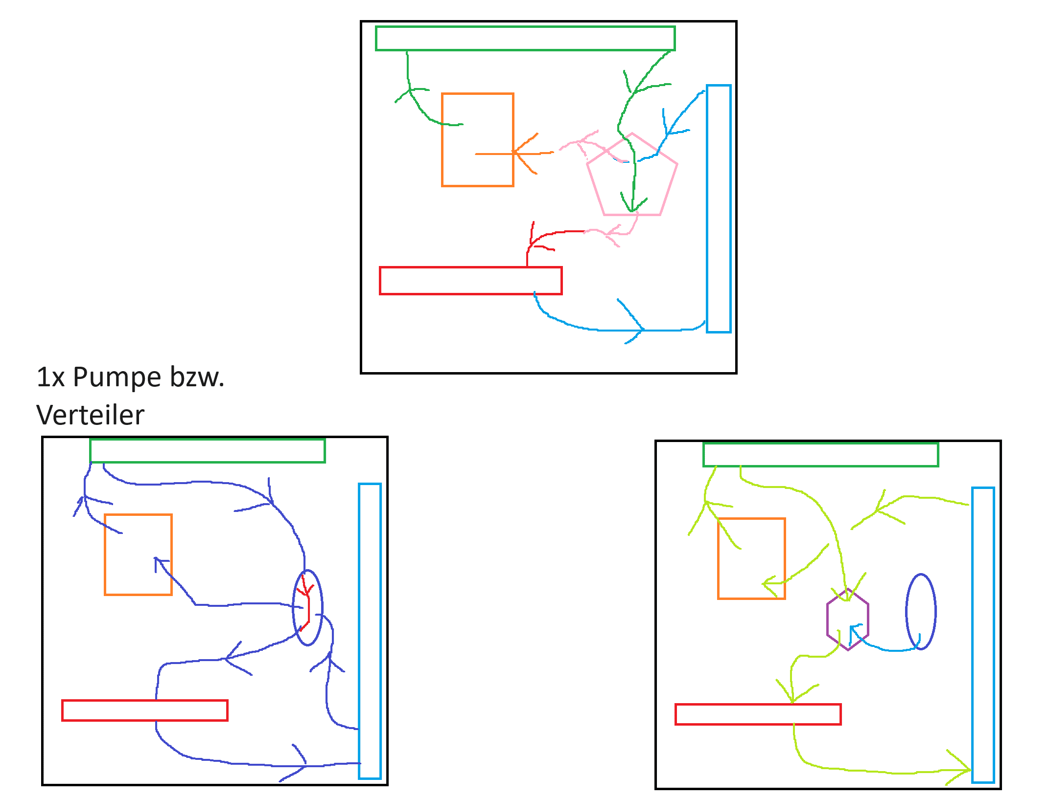

Moinsen,
hab ein bequiet Dark Base 700 bekommen und bin gerade dabei zu überlegen wie ich das ganze aufbaue.
Ich habe mich mal in Paint ein bisschen ausgetobt was den Custom Loop angeht.
Orange = CPU
Rot = GPU
Grün = 360er Radiator oben
blau = 280er/360er Radiator vorne
Pink/Lila/Blau = Distri-Plate mit Pumpe (Das rechte untere Bild hat in Blau noch eine Pumpe - keine Ahnung ob das sinnvoll ist)
Bei dem Case kann ich ja das Mainboard-Tray von rechts nach links umbauen, dadurch wird jedoch die GPU Kopfüber hängen wenn ich den vertikalen Slot nutze. Da ich hier eine Alphacool Eisblock GPX Arurora in Acryl liegen habe möchte ich diese natürlich in meinem Custom Loop (CPU --> 360er Radi 1 (oben) --> Distri Plate --> GPU --> 360/280 Radi 2 (Front)--> Distri-Plate?) verbauen.
Eigentlich sollte die Wasserversorgung ja problemlos möglich sein, denn das Wasser wird ja so oder so durch den GPU-Block gedrückt, richtig?
Mein aktuelles Setup welches in das BeQuiet wandern soll enthält an WaKü Komponenten folgendes:
CPU Block: Bykski A-Ryten-Tech-V2-X
Radiator: Alphacool 360er Radiator
AGB: Alphacool Eisbecher einmal mit Pumpe einmal ohne wobei die Pumpe möglicherweise ein bisschen Luft zieht und daher nicht ideal ist.
Ich würde gerne statt den AGBs eine Distri Plate mit Pumpe nutzen und dann eventuell noch einen AGB als Puffer um bequem DP-Ultra nachfüllen zu können.
Die Raijintek Acheron 240 sagt mir dahingehend schon zu und scheinbar kann ich da ja genug anschliessen https://www.raijintek.com/de/acheron-26.html
Soll ich direkt den 100er dazunehmen und die Variante inklusive Pumpe nehmen oder gibt es sinnvolleres im Sinne von Distri Plate ohne Pumpe und stattdessen die Pumpe mit extra AGB irgendwo anders im Loop integrieren?
Oder sogar ne bessere Empfehlung für eine Distri-Platte? Ja darf bei mir ruhig leuchten :)

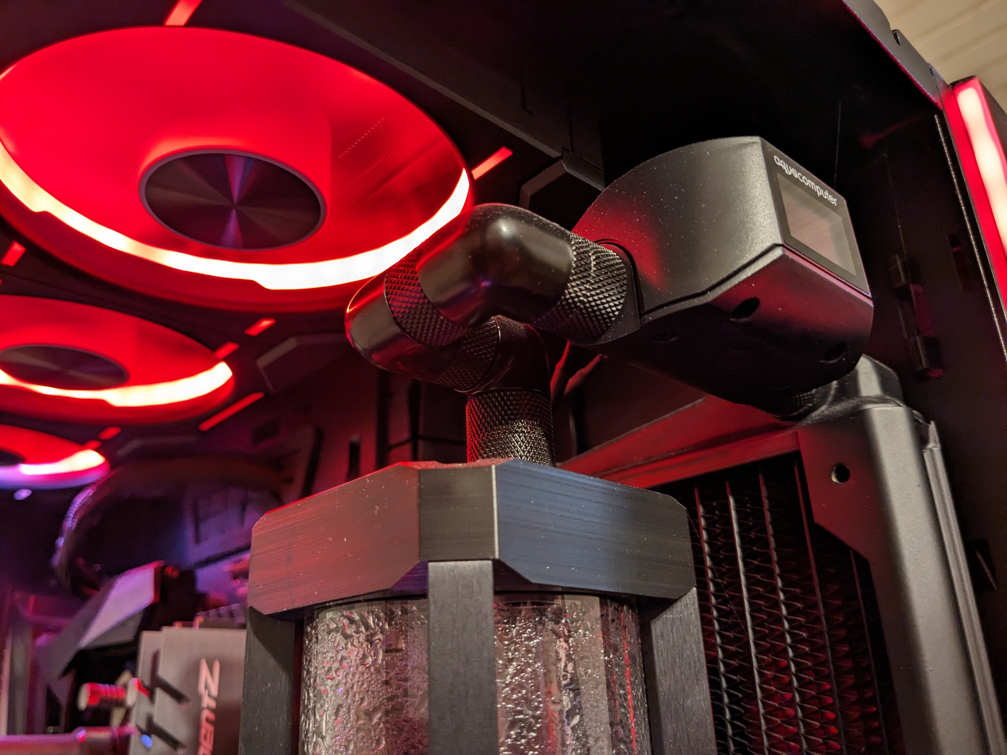

Moin zusammen,
ich hab da mal 2 Fragen an die Schwarmintelligenz:

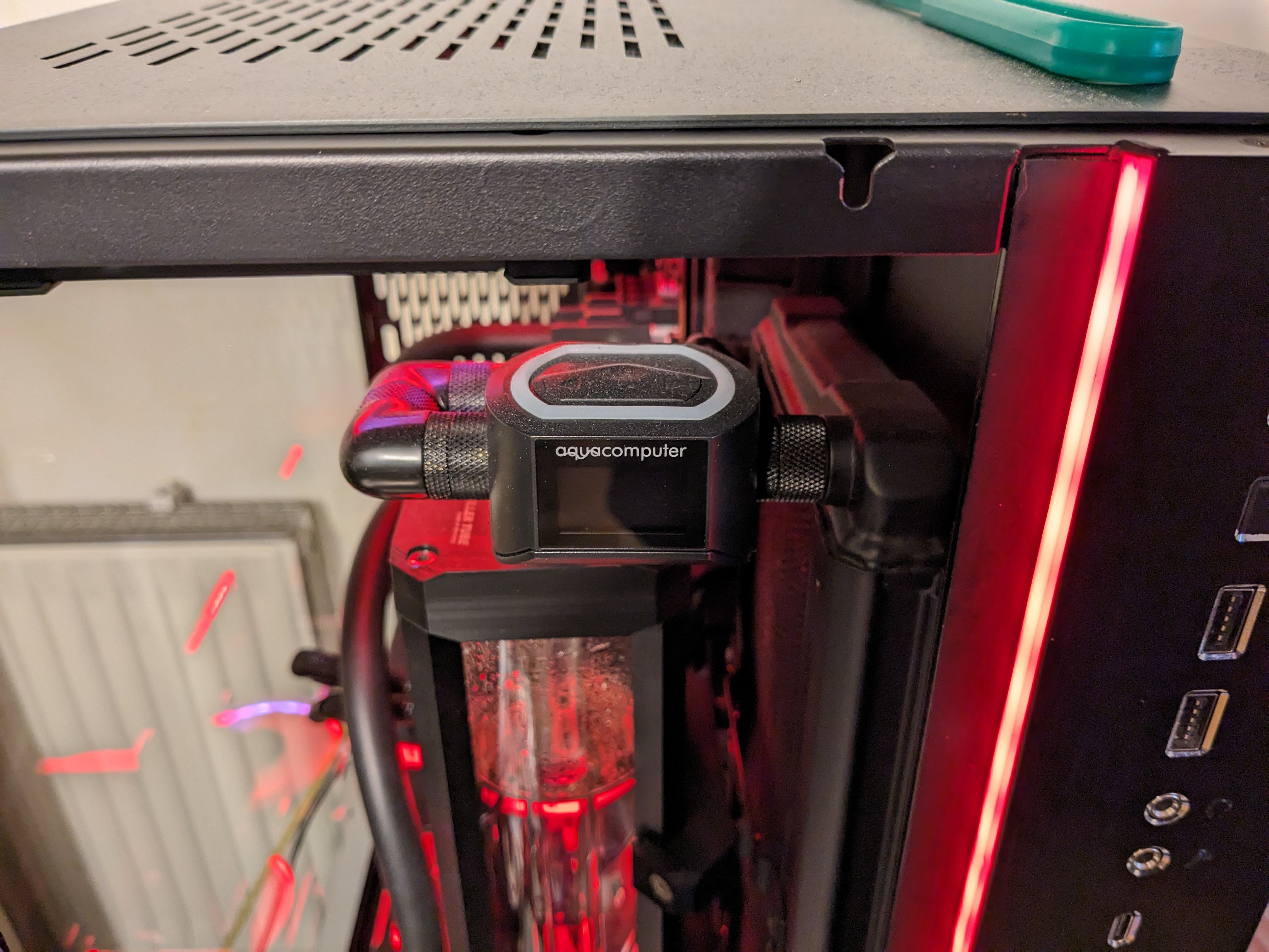

1: Wie viel Abstand vor und (wenn nötig) hinter einem AC HighFlow Next sollte ich bis zum nächsten Winkel/Schlauchende bestenfalls haben? Ich meine mich an 10cm zu erinnern, aber kann es nicht mehr genau sagen.
2: Was kann die Ursache für folgendes Phänomen sein:

der HFN ist ein mechanischer Durchflusssensor, dem sind Turbolenzen egal. Es gibt da welche die den Durchfluss aus dem Wasserdruck berechnen da würde ich die Finger von lassen.

Mit anderen Worten: Winkel->HFN->Winkel wäre dem Teil komplett egal? Mal abgesehen davon das 2 Winkel natürlich den Durchfluss bremsen ;)
Ja, funktioniert. :fresse:
Bestenfalls sollte da schon Abstand sein, praktisch ist es aber fast egal.
Komplett nicht, aber man kann es vernachlässigen.

bestenfalls sollte da ein Abstand sein. Warum? Und was passiert bei Dir wenn Du da direkt einen Winkel anschließt. Habe ich X mal gemacht und keine Auswirkungen entdeckt und der Text danach "aber eigentlich egal" ? Für was entscheidest Du Dich denn nun.
Der HFN (und viele andere mechanische DFMs) haben eine Verengung vor und nach dem Schaufelrad, wodurch der Wasserstrom beschleunigt wird. Die elimiert Verwirbelungen durch den davorliegenden Winkel weitgehend. Bisschen was bleibt aber immer übrig und hat dann Einfluss auf den Sensor. Das ist so und das bekommt man durch den Abstand weg. Gleichzeitig ist diese Abweichung aber auch nicht größer als Fertigungstoleranzen, welche sich im Bereich 1-2% befinden. Ein paar Prozente halte ich im Praxiseinsatz für vernachlässigbar, wenn es um Durchfluss geht.
