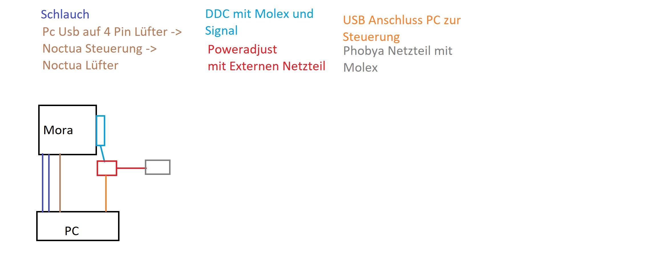

Mach mal ne Skizze von deiner aktuellen Lüfter- und PumpenVerkabelung(Steuerung und Stromversorgung).
Ich präsentiere meine absoluten crazy Paint Skillz :fresse:
Mein Fehler war es zu denken, das die Poweradjust erst anfängt Strom weiter zu geben, wenn sie die das Signal vom PC via USB bekommt.
Ich habe 4x diese Noctuas mit 4 auf 1x 4pin kabel welches dann in diesem teil endet klick und das ist dann mit Adapter auf USB verbunden.
Mir wurde vom Verkäufer gesagt, das die natürlich nicht an 12v dürfen da sie sonst durch brennen.
So nun suche ich eine Schöne Möglichkeit inkl. längerer Kabel etc. alles zu Regeln.
Im PC selber ist noch ein High Flow Next verbaut.

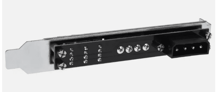

Pci Blende mit 4 Pin Molex out kaufen und den Poweradjust daran anklemmen -> Startet mit dem PC
Benötigt wird die Blende, Langes Molex Kabel für bis an den Mora

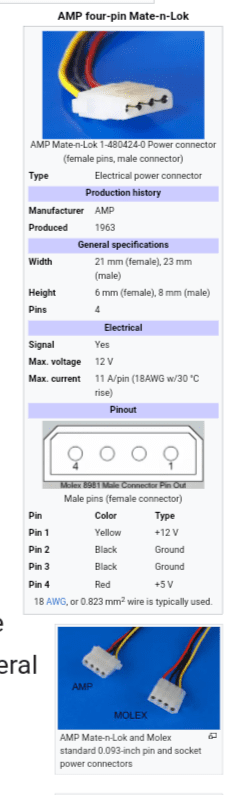

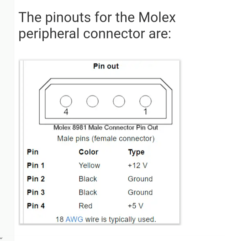

Ein voll belegter Molexstecker beinhaltet immer 12V und 5V.
An deinem ext. 12V NT, ist halt nur der 12V Pin belegt, weil das NT keine 5V zur Verfügung stellt.

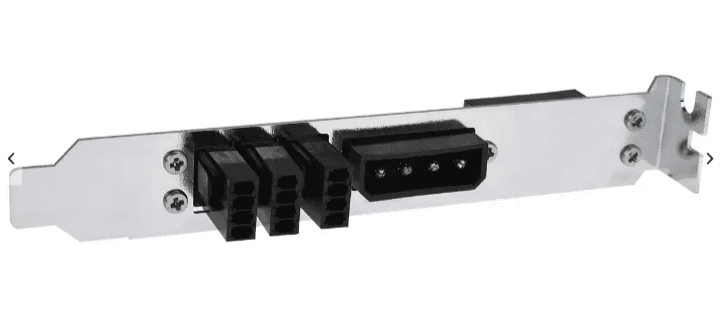

Die Phobya Slotblende 4Pin Molex funktioniert übrigens nicht, weil da nur der 12V Kontakt angeschlossen ist! Was ein Schrott...

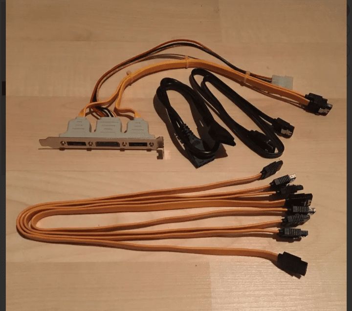

Da mus man wohl auf ne alte Gigabyte 12CF1-3SATPW-11R eSATA PC Slot Blende zurück greifen. Die hat vollkontaktierten(12V&5V) Molex Anschluss.

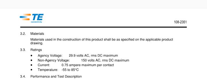

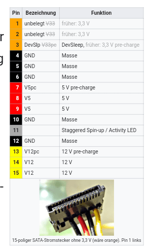

Über SATA Stromstecker kann man das natürlich auch machen. Nur sind SATA Stecker mit maximal 2.2A (3x 0.75A) belastbar. Das würde ich also nur machen, wenn sich deine Pumpe deutlich weniger als 2.2A oder 26W(12V/2.2A) genehmigt.
Bei den so genannten 4pin Molex Steckern ist das weniger kritisch. Da kann man zur Not auch mal 10A drüber schubsen, und das sind dann mehr als 100W bei 12V.
Insgesamt würde ich die Molexstecker für ext. Verbraucher bevorzugen, auch weil sie mechanisch etwas robuster sind als die SATA Stecker.

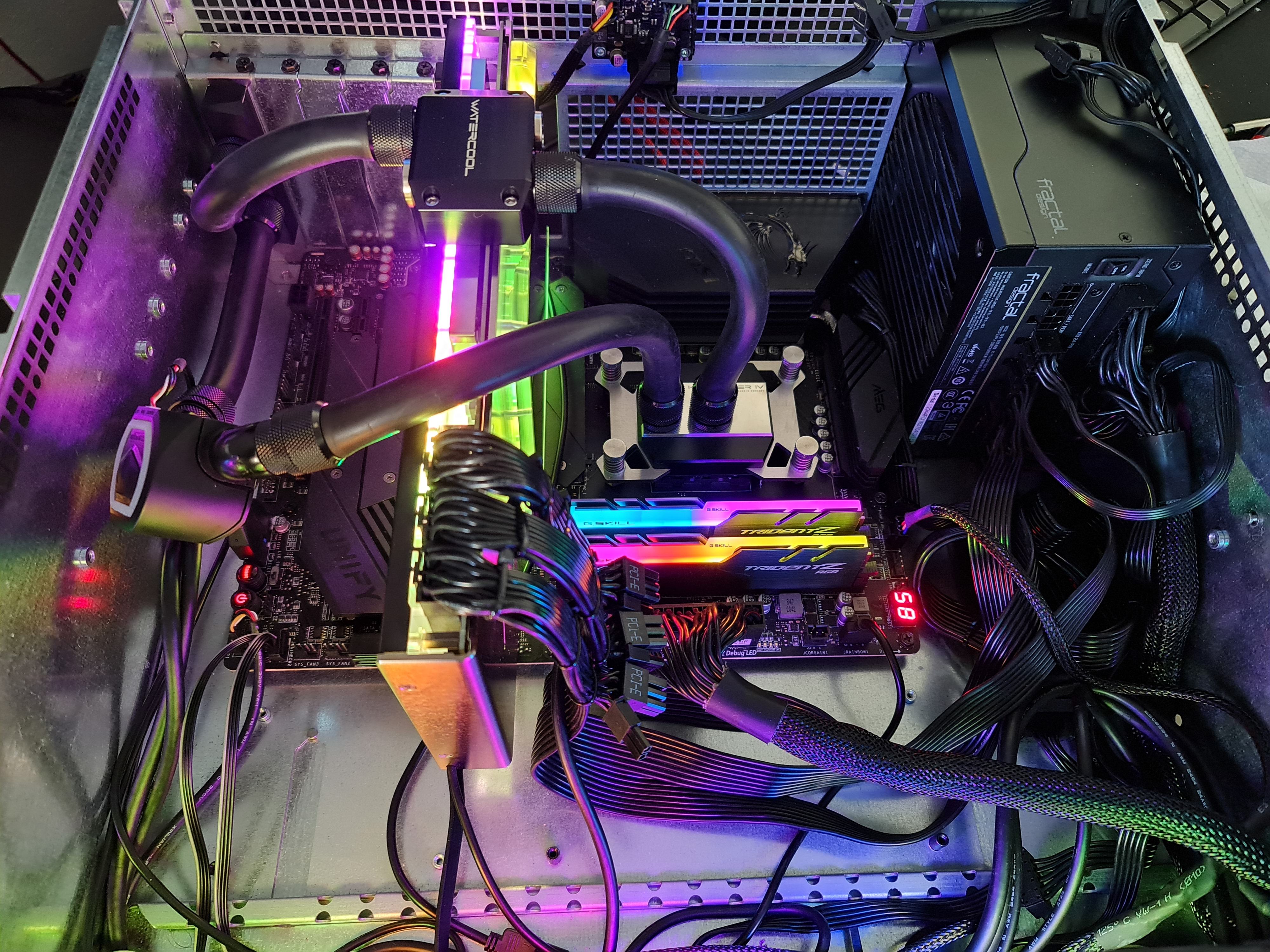

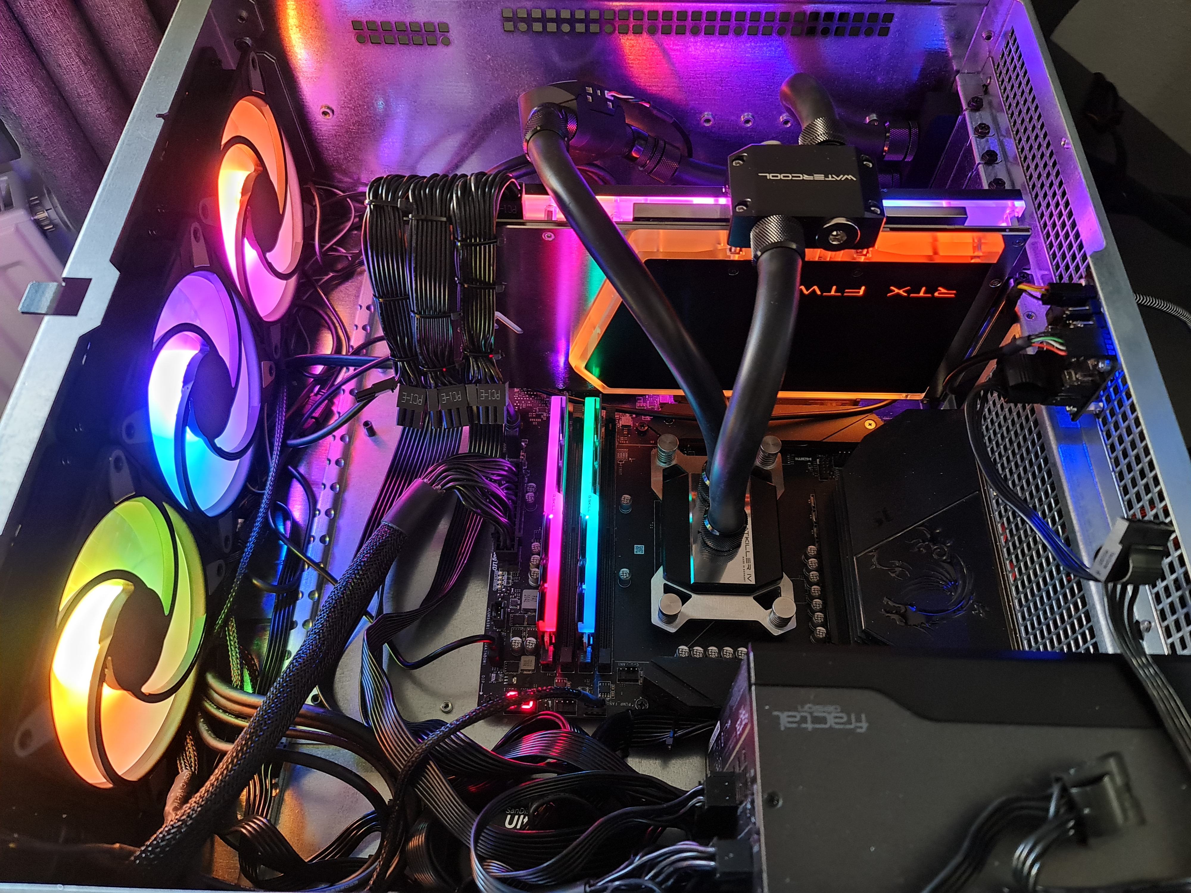

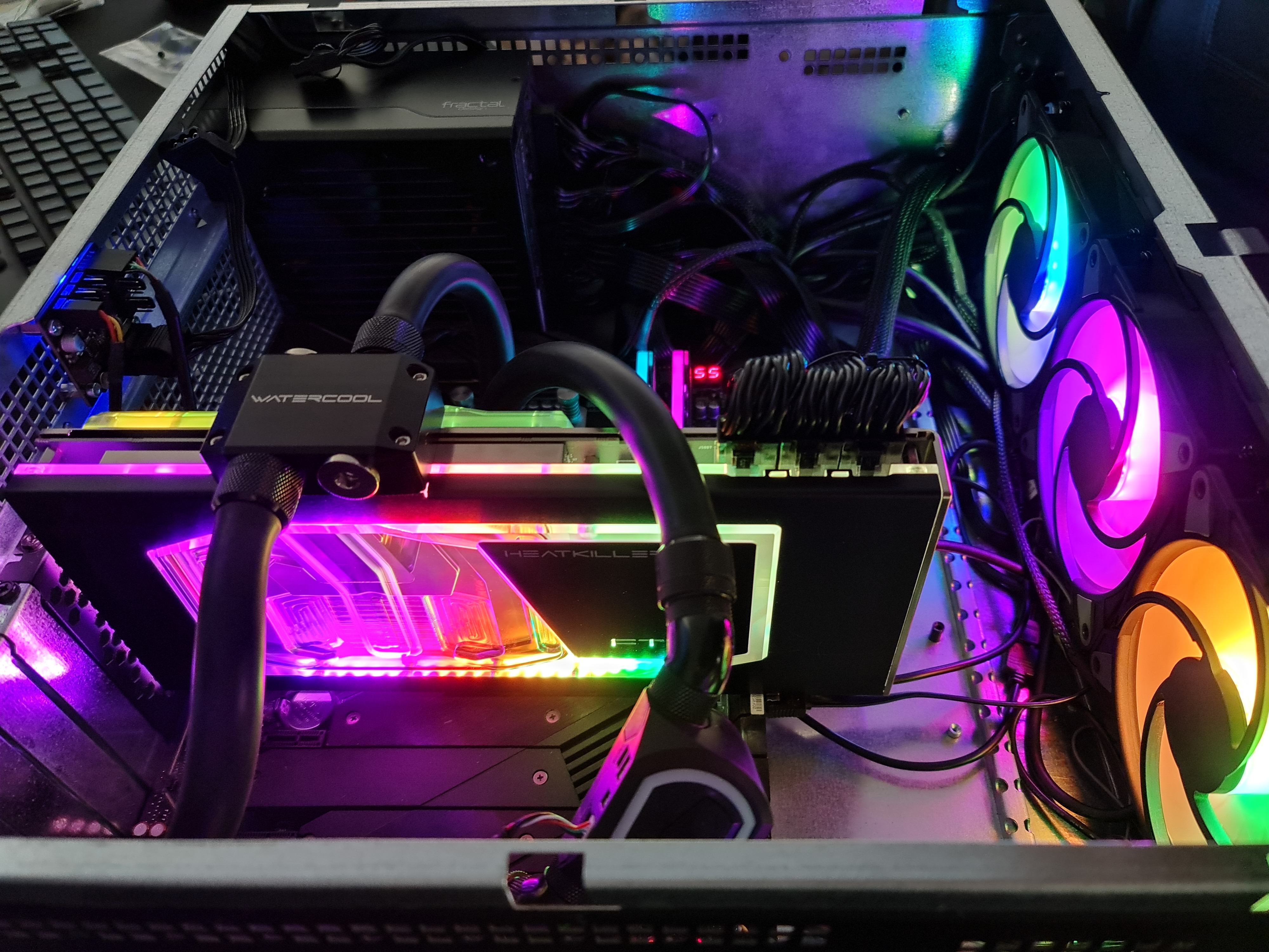

Also ich hab deinen Rat beherzigt und doch den Molex Stecker genommen.
Es läuft jetzt alles wie gewollt. Ich hätte beinahe mein System geflutet weil sich beim drehen des Next der Anschluss gelöst hat :fresse:
Ich war der festen Überzeugung ich hätte noch Kabel Binder, ich hab sie nicht gefunden.
Naja alles so verlegt, sieht zwar nicht wunderschön aus, aber funktioniert.
Ich wollte eigentlich die Arctic Lüfter tauschen, aber aktuell nach der Investition in die Wakü keinen Bock noch Geld nach zu werfen, leise sind die auf 400rpm eh.
Nun Brüllt mich der Rechner nicht mehr an auf Last.
Grüße und nochmal danke für deine Hilfe.
