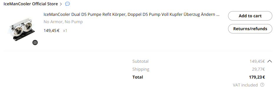

Die beiden Iceman Messingdualtops sind aktuell wieder lieferbar:
Edit, und es gibt ein neues Dual D5 Top! :)
Ich würde am liebsten meinen ALC Messing-Top verkaufen und dort zuschlagen. Völlig irre, denn man sieht die Teile gar nicht, wenn diese eingebaut sind.
Das Dualtop, welches die D5 in Reihe schaltet ist 50 Euro günstiger als früher.
Ja, aber dann wurden die Dinger noch teurer. Wahrscheinlich, weil die Stückzahlen ausgingen und sie wussten, dass die Nachfrage bleibt, aber erstmal keine nachproduziert werden.

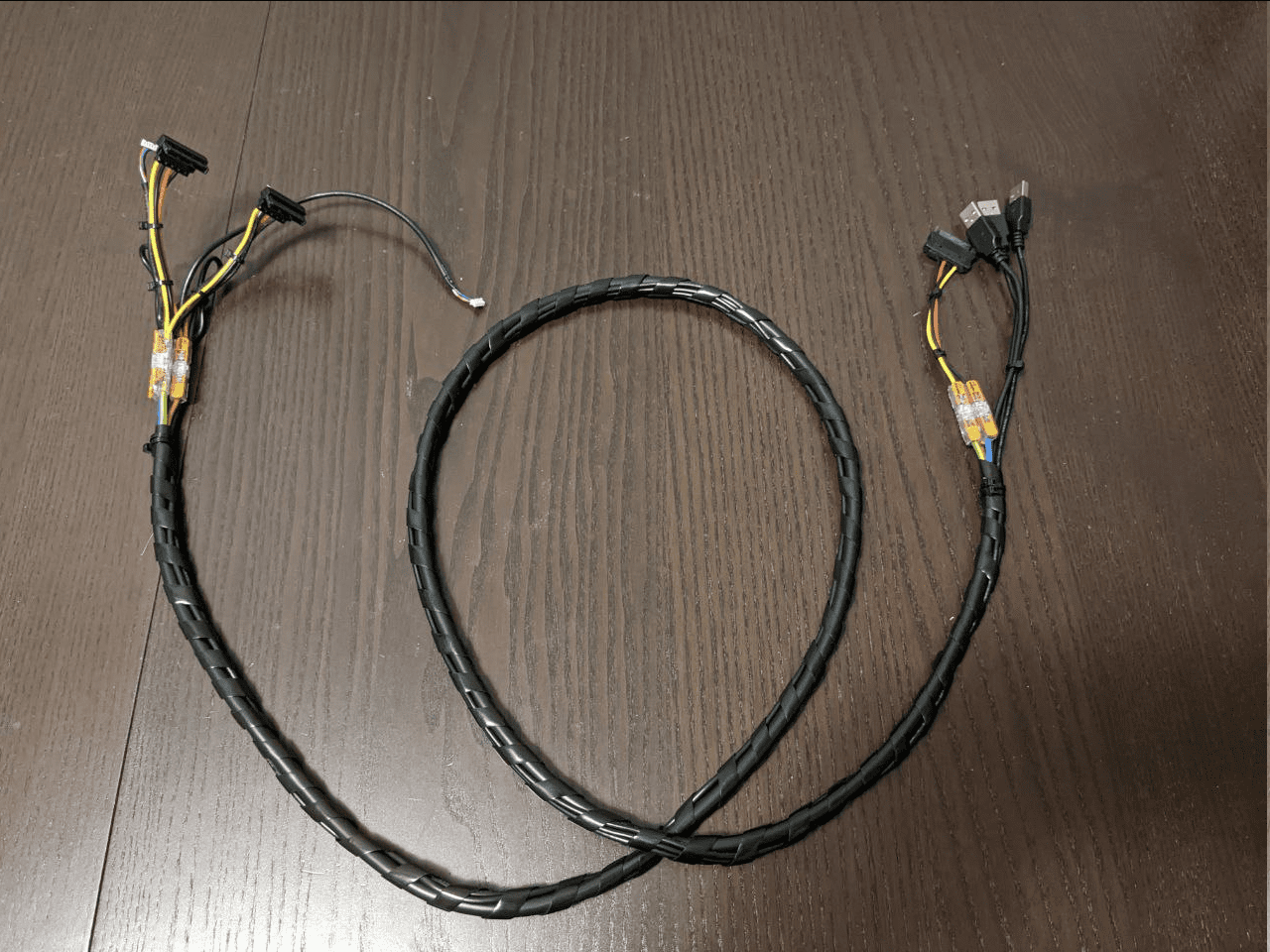

Ja, fand ich auch doof in meinem Setup (mit Aquaero 6XT und 5LT). Ich hab dann das Aquabuskabel gezogen und das 5er auf Slave umgeflasht; war für mich optimal, weil die Lüfterkanäle und Sensoreingänge des 5er LT dann als zusätzliche Lüfterkanäle und Sensoreingänge am 6er auftauchen.
Dann hatte mich nur noch die Aquabus-Zusatzplatine für die beiden CaliTemps geärgert, weil die eigentlich aus Verkabelungsgründen auch am 5er hing, was aber im Slavemodus nichts damit anfangen kann.
Lötkolben brachte Abhilfe; habe die Steckbuchse der Platine auf der Rückseite abgelötet und nen 4Pin Header auf der Vorderseite aufgelötet und dann ein Aquabus-Kabel zum AE6 gezogen.
Disclaimer, bevor sich jemand beschwert:
Kabel bleiben nicht so...
Die blanken Adern vom Molex, heiß 😅
ist 2mm Kupferlackdraht, der kann die entsprechenden Ströme laut Spec führen und hat noch was Luft nach oben ;)

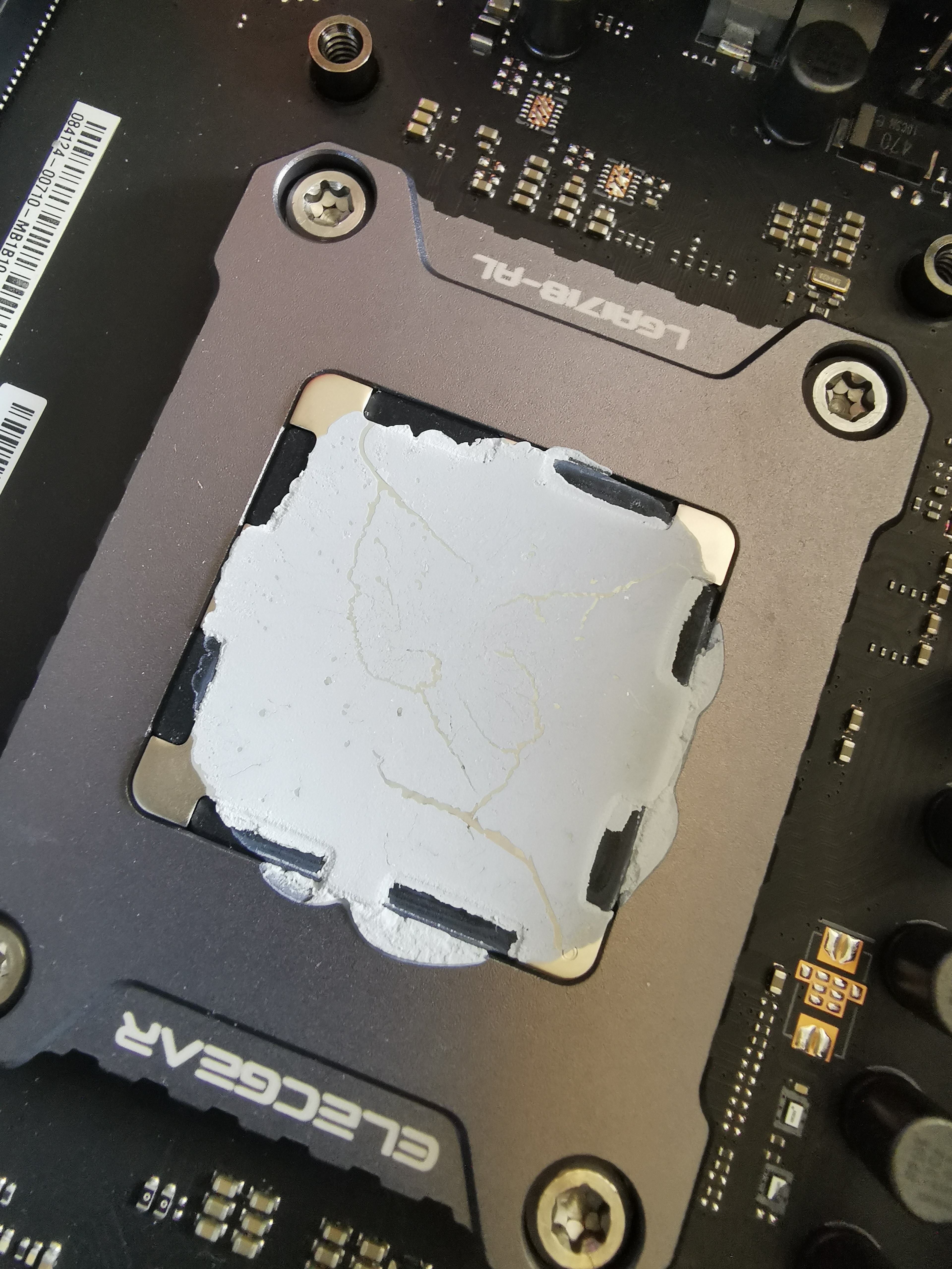

Noch was anderes. Hat jemand von Euch schon einen AM5 Heatspreder von Thermal Grizzly abbekommen und wenn ja, von wo?
Ich find weit und breit nichts von den Dingern, die scheinen zuerst den us-amerikanischen Markt beliefert zu haben. Da gibts einiges an Kommentaren.
Ja hab meinen Sogar noch davor bekommen sieht schick aus. Idle temps sind auch gut. Aber in Cinebench sind es trotzdem untervoll last 83 grad mit einem 7800x3d.

Und noch ne kurze Frage, findet ihr auch, dass die Kryonaut bissi komisch aussieht nach 4-5 Tagen Testbench?

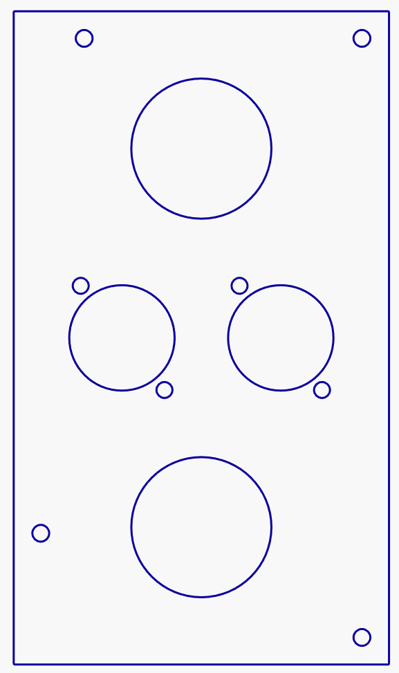

Ich habe eine Blende für den zweiten PSU-Schacht meines O11 Evo entworfen (und nicht gespeichert :fresse: habe aber alle Werte):
  • 2x NS6 Plattenmonage (oben/unten)
  • 2x Neutrik (mitte)
  • Die beiden NS6 sitzen so weit auseinander, dass dazwischen ein Bypass aus Barrowteilen (Hahn, Doppelnippel, Würfel) passt.
Wie findet ihr die bzw. habt ihr Verbesserungsvorschläge?
