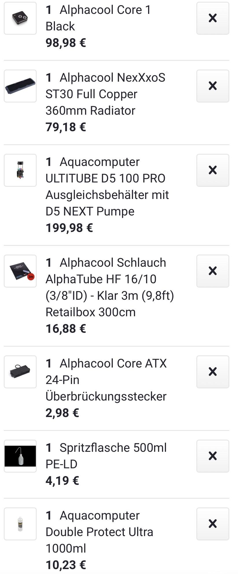

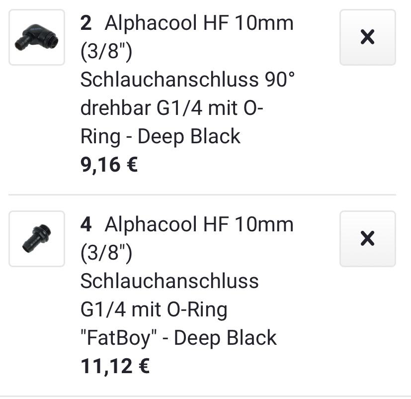

Spiele etwas länger schon mit dem Gedanken wieder auf Wasserkühlung zu gehen.
Gekühlt werden soll erstmal nur die CPU.
Wäre das hier eine passende Kombination?
Edit: Der Radiator soll in die Front vom 4000D. Arctic P12 PWM Lüfter sind vorhanden.

Welcher 16/10 in klar ist noch empfehlenswert?
Gibt ja nicht mehr wirklich viel Auswahl.
Habe den Heatkiller und Tygon gefunden. Tygon kostet halt drei mal so viel. Kreislauf wird nur mit dest. Wasser und DP Ultra betrieben.

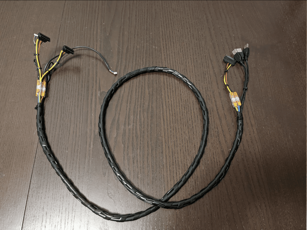

Ich habe aktuell ein 3m molex 4pin Kabel zur vpp755 im heatkillertube am Mora gelegt.
Wenn ich nun 4 weitere Pumpen nach draußen legen möchte, müsste ein Molex Kabel mit 4 Steckern+1x y Kabel ja reichen oder? Die Pumpen dürften halt nicht mit 100% laufen.
Meine Rechnung:
3x vpp755 a 14w + 1x DDC mit 18w + 1x DDC mit 20w = 80w
Die molex Specs sagen max 72w.
