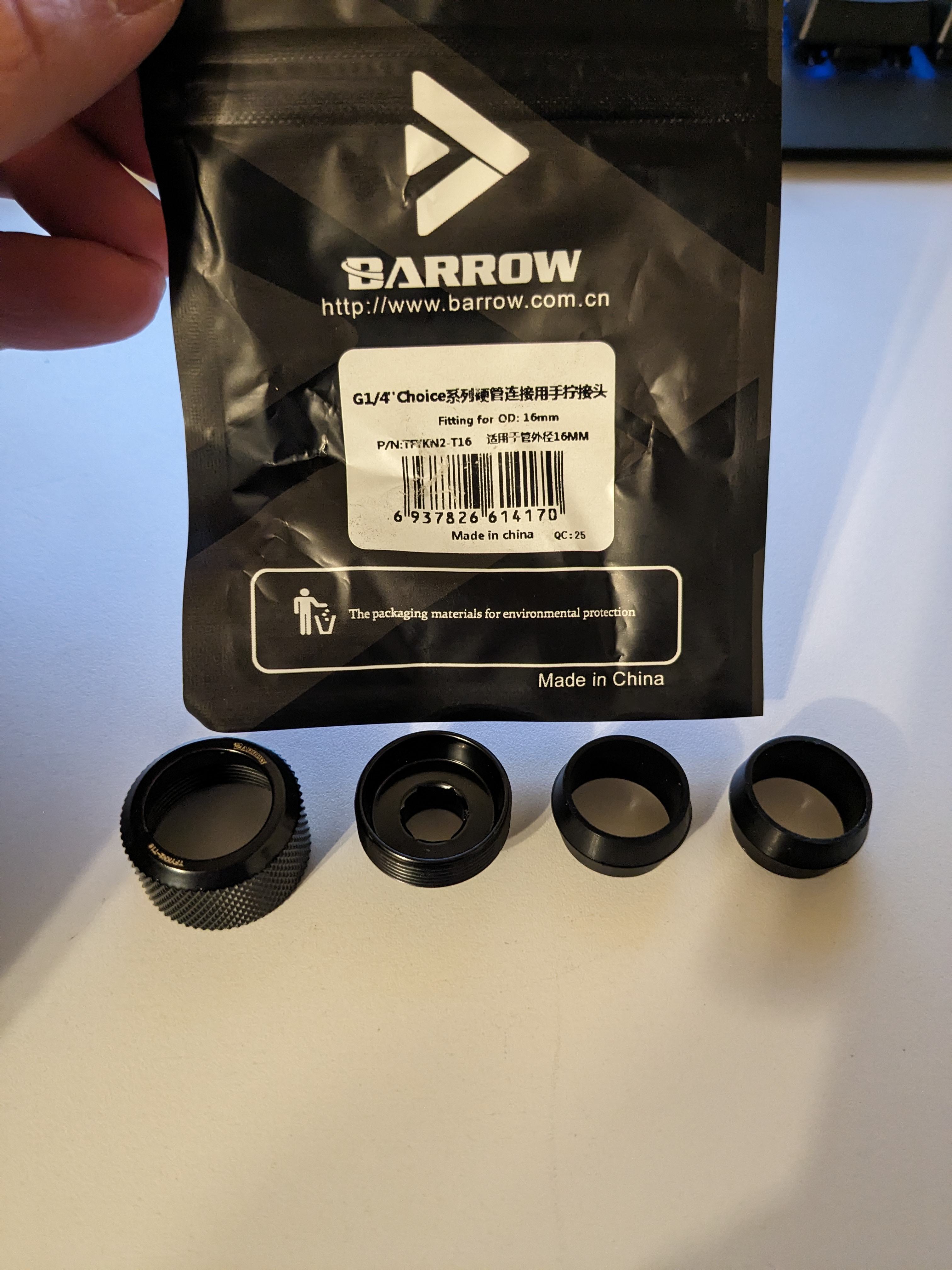

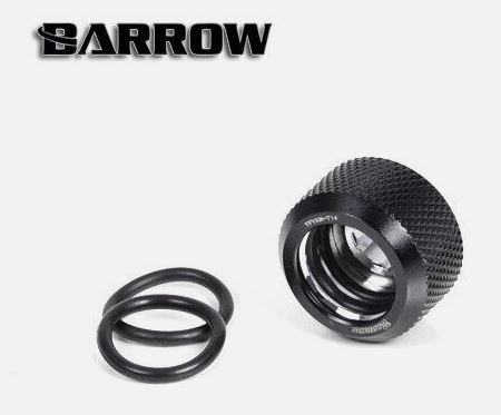

Ich habe extra die TFYKN (ohne 2) bestellt weil ich reguläre O-Ringe haben wollte. Heute wurde meine AliExpress Bestellung geliefert, allerdings die TFYKN2 Version mit einer großen, konischen Dichtung.
Diese habe ich bestellt:
2023-06-30 20_10_23-Barrow Tfykn-t14 Color 14mm Rigid Tube Fitting Connector Black for sale on...jpg
Diese sind geliefert worden:
2023-06-30 20_10_36-Barrow Choice Compression Fitting - 16mm OD Rigid Tubing - Matte Black TFY...jpg
Edit: Ich habe mal ein Fitting montiert (außerhalb vom PC), was ein Krampf.
Die Dichtung sitzt ständig schräg und man kann das Fitting nicht richtig schließen, zumindest nicht mit normaler Handkraft...

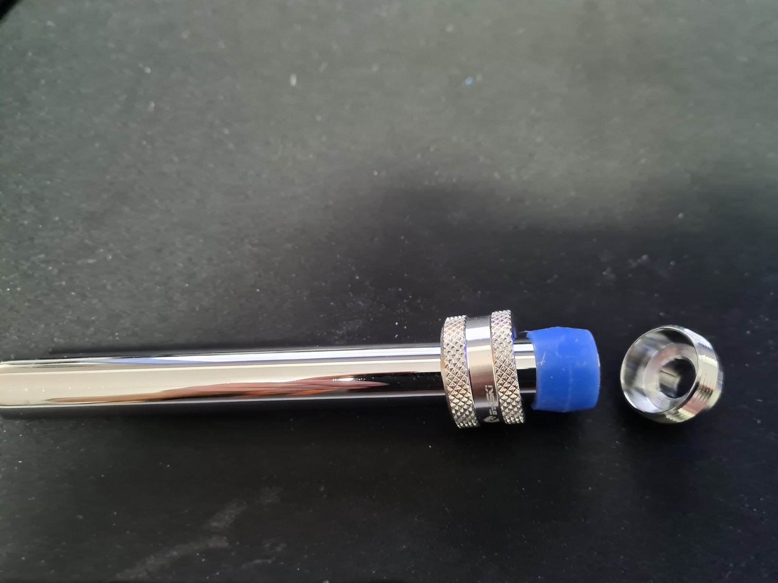

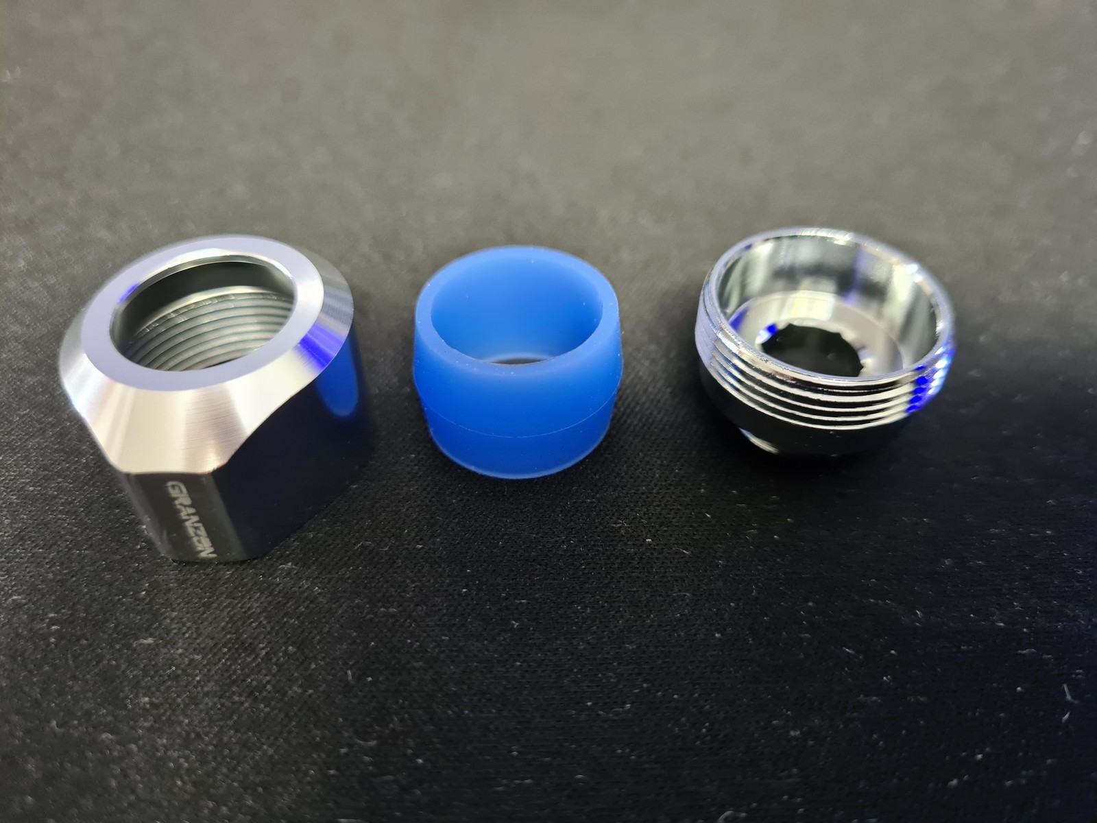

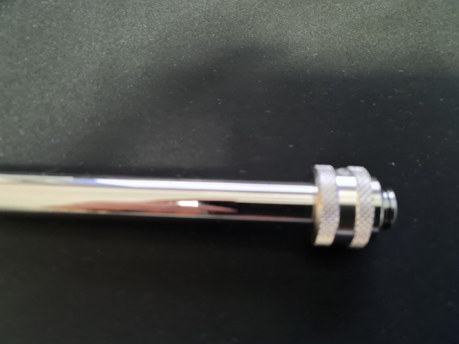

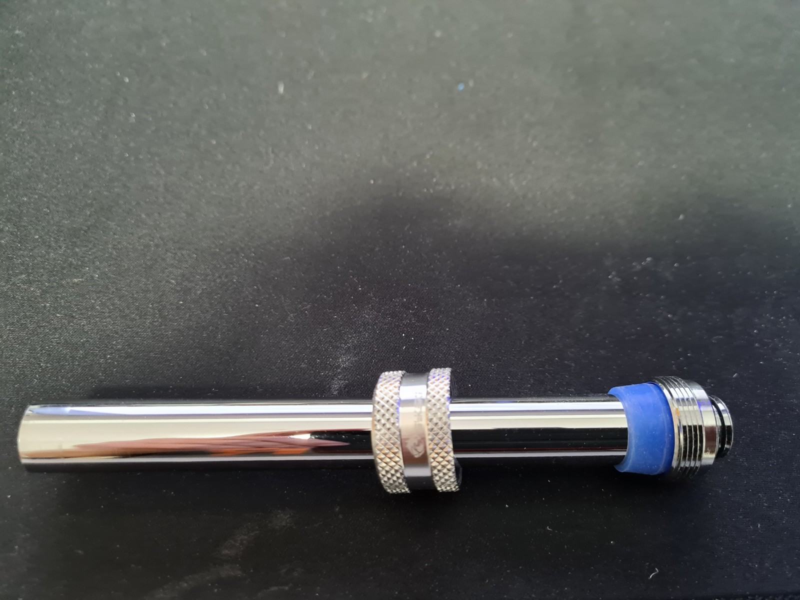

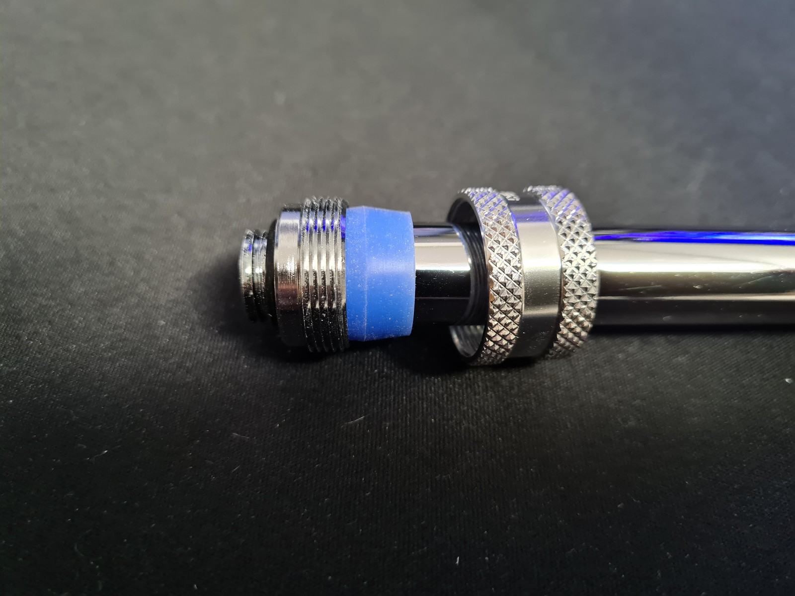

ich habe da keine Probleme mit. Interessant sind die Teile, weil sie sicherer und einfacher zu verbauen sind. Wenn sie richtig fest sind, halten sie einiges mehr an Druck aus. Alles per Hand bombenfest und dicht.
Deine sind ja auch Bykski, meine von Barrow. Bykski hat die wohl früher gebracht und die Barrow sind ggf. nicht so gut von der Passung.
Bisher war ich mit Barrow halt immer zufrieden.

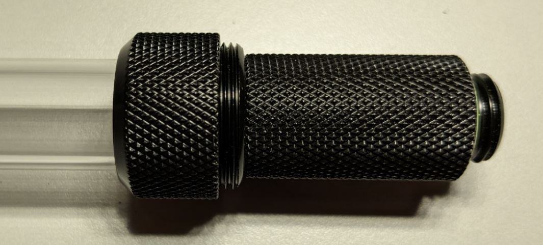

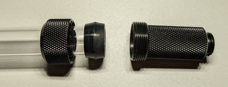

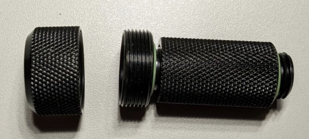

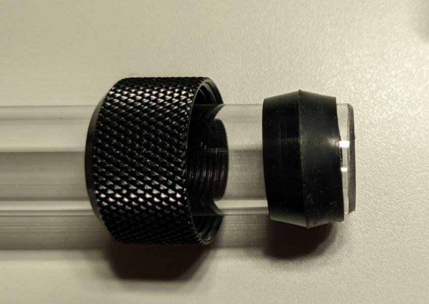

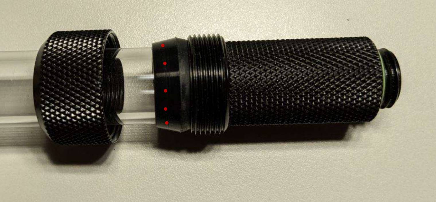

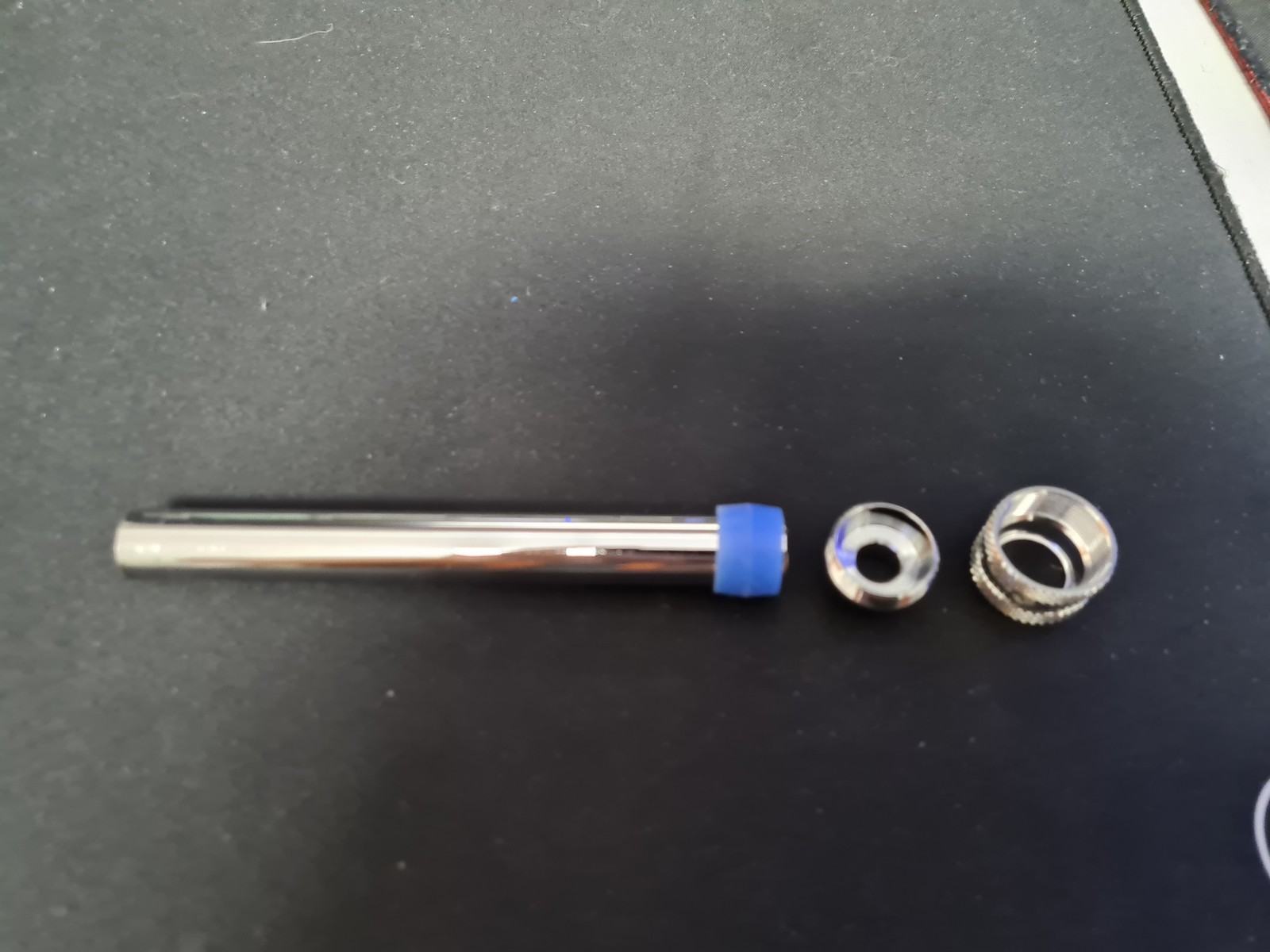

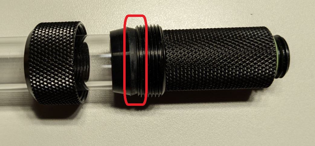

So sieht das Fitting von Barrow aus (+ Verlängerung zum festhalten).
vormontiert:
angesetzt:
mal etwas nachgedrückt bis das Rohr am Anschlag ist und ohne die Überwurfmutter aufzuschrauben wieder das Rohr rausgezogen, man sieht wie schief die Dichtung schon sitzt:
anschließend die Dichtung noch mal gerade aufs Rohr geschoben, angesetzt bis leichter Widerstand kommt und dann mit der Mutter zugezogen, weiter geht es nicht und selbst hierfür ist schon ziemlich hohe Handkraft nötig:
Gefühlt ist die Mutter mal gerade zur Hälfte verschraubt. Ich habe auch schon verschiedene Arten der Montage probiert (Dichtung ins Fitting, dann das Rohr rein / Dichtung in die Mutter, angesetzt ans Fitting und Rohr rein / Dichtung auf Rohr und beides ins Fitting gedrückt, aber auch nur Rohr bis Anschlag), aber die Dichtung ist meist schief und weiter als im letzten Bild zu sehen konnte ich das Fitting bisher nicht schließen.
Sieht halt einerseits total besch***en aus mMn und ist auch wenig vertrauenerweckend.
PS: Rohr ist 16/12mm Plexi/Acryl von HB Holzmaus.
ich glaube dass das Problem das Material der Fittinge ist. Deine sehen etwas kompakter aus, die Bykski Verschlüsse sind aus Alu, also nur der Verschluss außen, der Rest ist Deinem ähnlich. Ich habe da noch von Grazon eine andere Sorte, bei dem ist der Deckel auch aus ALU und lässt sich genau wie die Bykski einfach verschrauben. Aber der Preis...........

Ich habe eher das Gefühlt, dass die Dichtung zu steif ist und sich nicht richtig anpasst/anschmiegt.
Das hat nichts mit dem Material der Überwurfmutter zu tun, sondern damit, dass mal wieder was stumpf kopiert wurde ohne die Technik dahinter zu verstehen.
Die Dichtung ist aus dem falschen Material bzw. zu hart und lässt sich nicht richtig komprimieren, außerdem ist der "Quetschbereich" falsch dimensioniert.
Die Fittinge mit einer großen Dichtung sind denen mit einzelnen eigentlich in jeder Hinsicht überlegen, zumindest solange wie das Ganze richtig ausgeführt ist.
Ich denke Regok hat somit meine Erfahrung mit den Fittings bestätigt, schlecht kopierter Nachbau.
Hier kann man ja schon gut erkennen dass die Dichtung nicht richtig in den Fitting passt.
läuft die Dichtung nicht konisch zu, sonst könnte sie ja ihren Zweck nicht erfüllen. Sie dichtet den Fitting und das Rohr ab, so meine ich. Sieht im übrigen bei allen Bykski Fittingen die ich habe, so aus.
Ja, ist konisch.

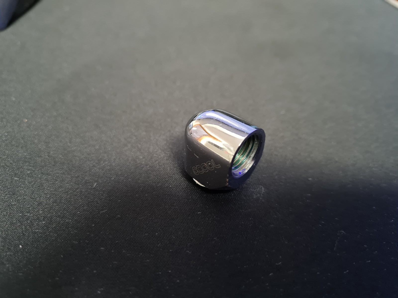

Auf der Seite der Grafikkarte benötige ich 2x90° Adapter die super kurz sind, sowas wie die EK Torque Micro Adapter.
Kennt jemand noch eine alternative? Gibts etwas von Barrow?
Den von Koolance gibts noch. Macht von der Höhe aber keinen großen Unterschied. Von Barrow kenn ich nichts dergleichen.
wegen dem Innengewinde wird es kleiner eng werden
Vom Aufbau her sind die von EK ein wenig robuster. Die beiden Stege der Hohlschraube des Koolance Fittings ist filigraner gehalten. Die sollte man nicht allzu fest anziehen.
Ich hatte zumindest immer großen Respekt und war stets vorsichtig beim Festschrauben.
