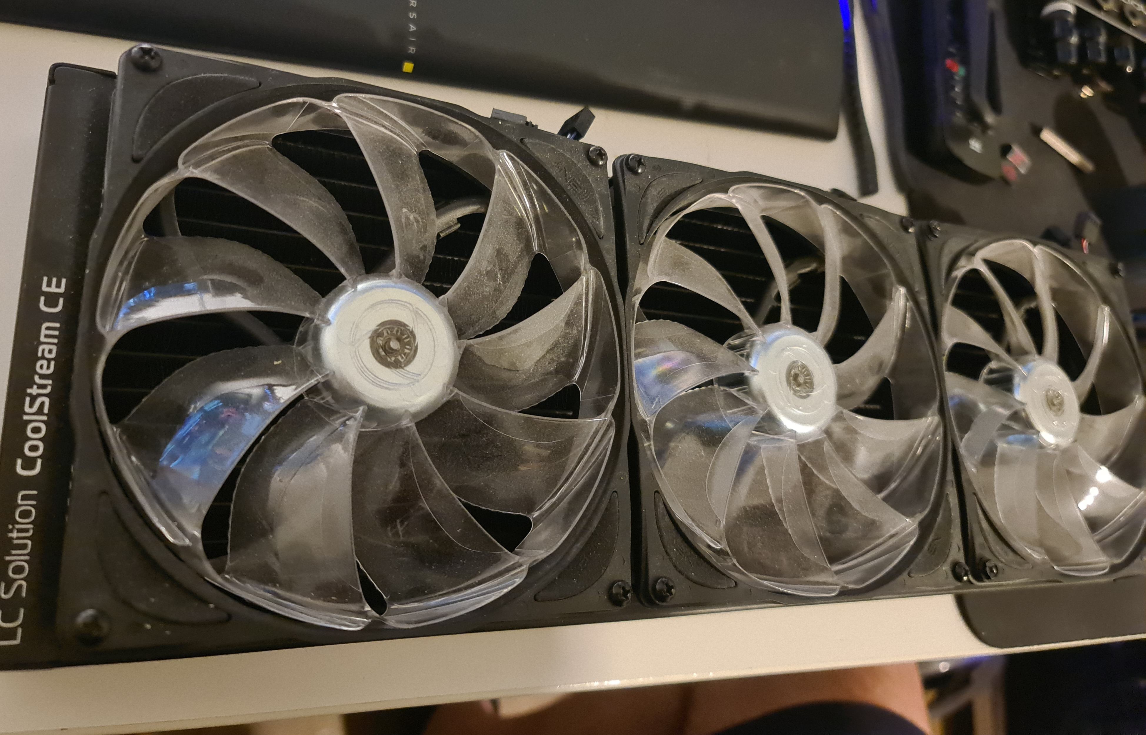

Jemand ne Idee wie ich den Klopper opti al entkoppelt bekomme?
Der stand bisher auf 2 Stücken EPDM Schlauch und wurde immer mal zum testen genutzt.
Würde dem aber gerne dauerhaft Füsse oder eine Entkopplung spendieten.
Ist echt ein Klopper und ideal für mal eben anschließen und laufen lassen, vor allem mit den E-Loops drauf, wäre auch mit push/pull möglich.
Welche Entkopplung meinst du? Die Lüfter vom Radiator entkoppeln, oder den hochkant stehenden Radiator von der Standfläche entkoppeln?
Da ich den Radiator gepostet habe samt Link, meine ich auch diesen.
Die Lüfter sind absolut kein Problem.
Hatte halt den Radiator auf EPDM Schlauch stehen, der müsste jedoch erhöhter stehen, maximal 3 cm wären perfekt.
Hatte den zeitweise auf den 12 Schrauben stehen, aber das ist keine wirkliche Option.
Wenn der Radiator flach mit Füßen auf dem Tisch stehen soll, würde ich Türstoper als Füße verwenden. Funktionieren aber auch gut, um den Radiator an eine Wand senkrecht zu verschrauben. Gibt es in unterschiedlichen Höhen(25-70mm), und kosten auch nicht viel. Und mit eine paar U-Scheiben, kannst du auch die langen zöllige Originalschrauben verwenden.
Sind dir die Türstopper immer noch zu steif, kannst du sie ja mit einem Stück weichem Gummischlauch noch verlängern.

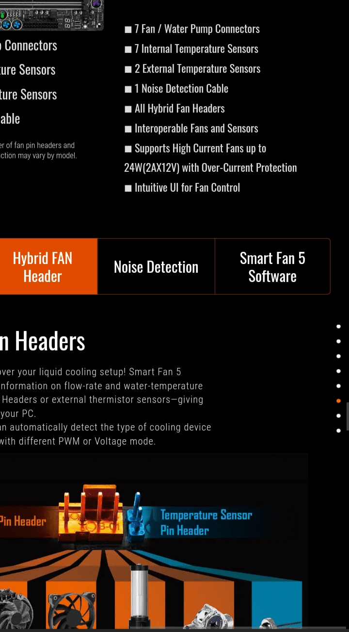

Meinte das x570 master. In der Anleitung habe ich schon geschaut, aber nichts dazu gefunden.
In der Anleitung hab ich auch nix gefunden, aber das schreiben sie in der HomepageWerbung...
2A 24W mit OverCurentProtection. Also kein Problem, deine 14W Pumpe direkt an einem Lüfteranschlüsse zu betreiben.
Wahrscheinlich werde ich einfach die beiden Stromkabel Kabel in den 3 Pin Stecker basteln.
Ist dann halt Glückssache, ob aus dem Anschluss am Board ein Brutzler wird. Der Anlaufstrom der DDC fällt kräftig aus und killt gerne die Leistungselektronik. Je nachdem, was verbaut ist, kann das problemlos jahrelang klappen oder eben nicht.
Sowas drunter Schrauben

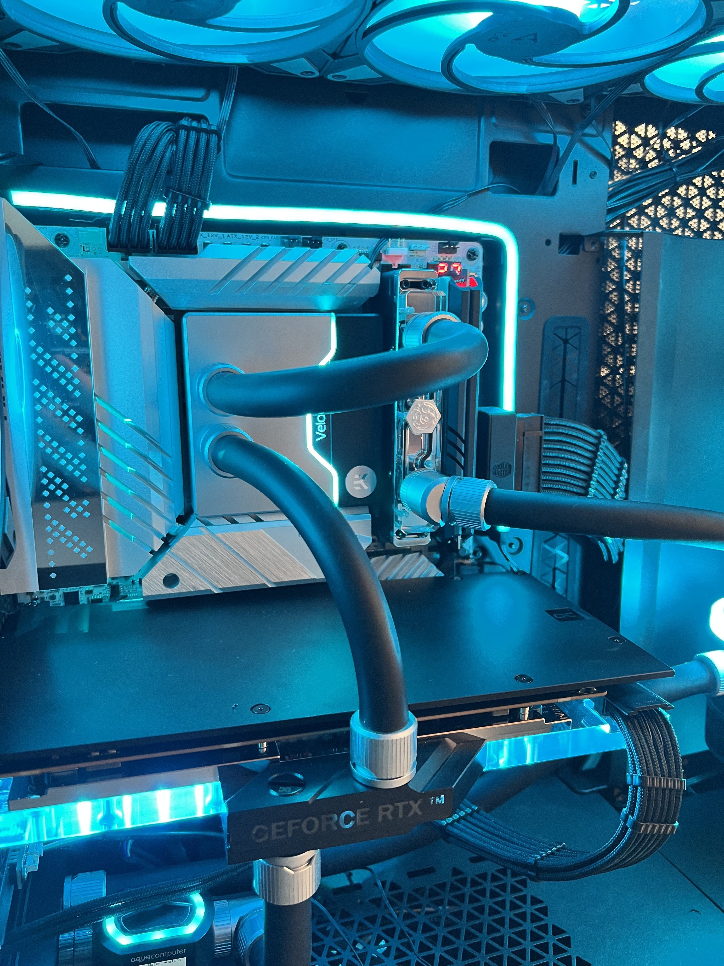

@Brainscan1979 hat mit dem EK Velocity2 schon mit die besten Voraussetzungen den RAM direkt mit einzubinden, da die Anschlüsse von CPU Kühler schon relativ weit weg vom RAM sind.
Habe meinen RAM mit 16/10er direkt mit eingebunden und keinerlei Probleme. Auch mit den Hebelkräften hätte ich es schlimmer erwartet.
