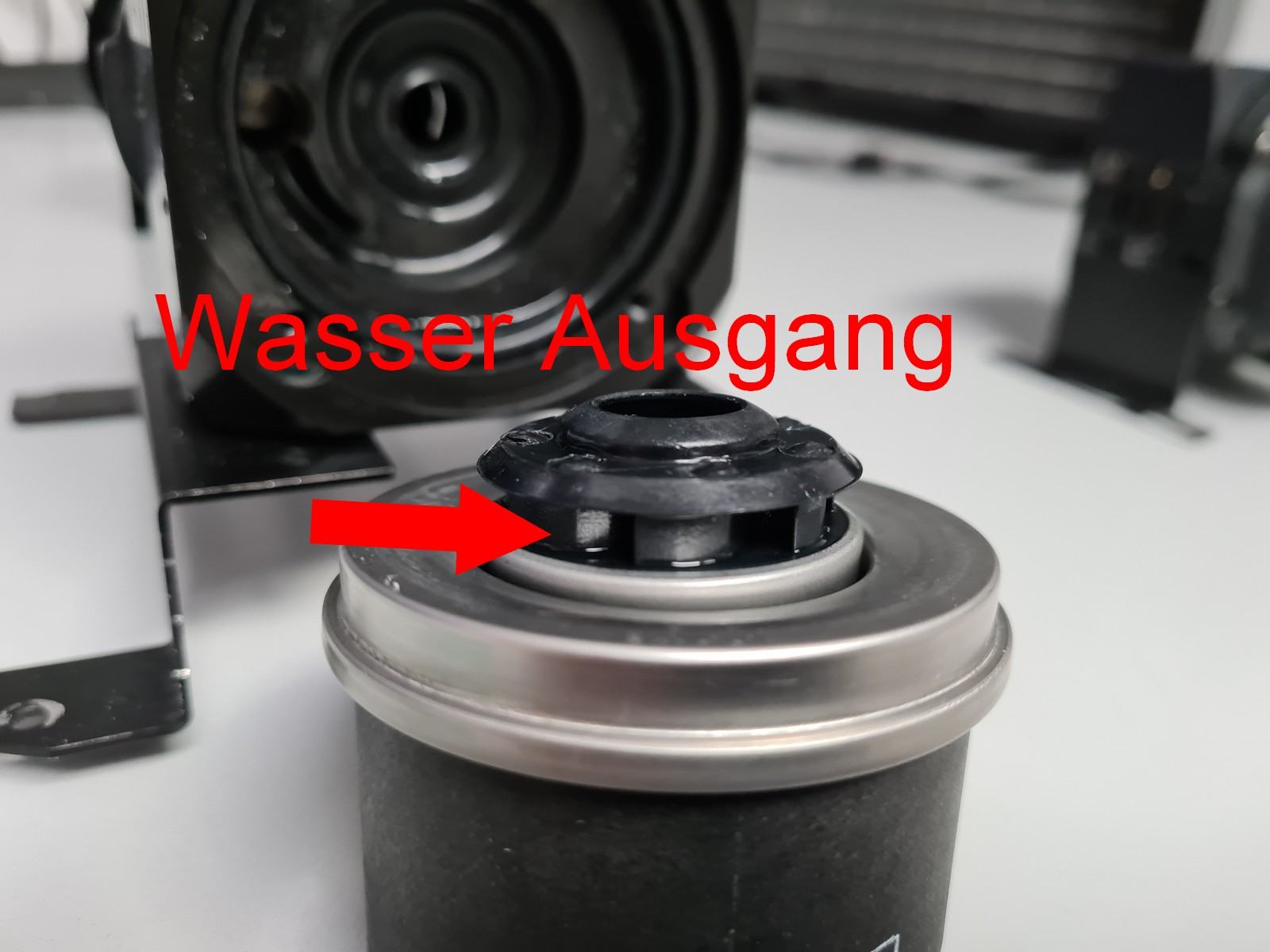

Zum Rotor, sicher lässt sich der Rotor mit einem Finger drehen, aber ob das leicht geht? Geschenkt! Aber und das beweist eben, das man den selbsternannten Spezialisten nicht blind vertrauen kann. Auch ich bin weder Entwickler noch Hersteller, habe also keine Ahnung von einer Wasserkühlung und ihrer Funktionsweise, aber ich bemühe mich es zu verstehen.
@KaerMorhen
Du hast dich über das Magnetfeld lustig gemacht, Deine Pumpe hat einen Kurbelantrieb? Da musst Du Dich über wenig Durchfluss nicht wundern.
Bild von Links nach rechts: Bild 1, vom AGB in die Rotorglocke die füllt sich mit Wasser. Bild 2, der Rotor sitzt mit einer Erhöhung auf den Wasserausgang von Bild 1 und auf Bild 3 sieht man an welchen Stellen das Wasser wieder austritt. Eigentlich einfach, ach übrigens der Rotorraum hat noch zwei andere Eigenschaften, er sorgt dafür das der Rotor gekühlt und geschmiert wird und bei Luft in der Glocke kommt es dann zu knisternden Geräuschen. Ist eine von 2 Pumpen ausgeschaltet drückt die laufende Pumpe, das Wasser durch den Rotor in den Rotorraum und wird dann durch den Druck dort wieder raus gebracht. Wie bringst Du also den Rotor dazu, sich ohne Antrieb zu drehen.
@KaerMorhen

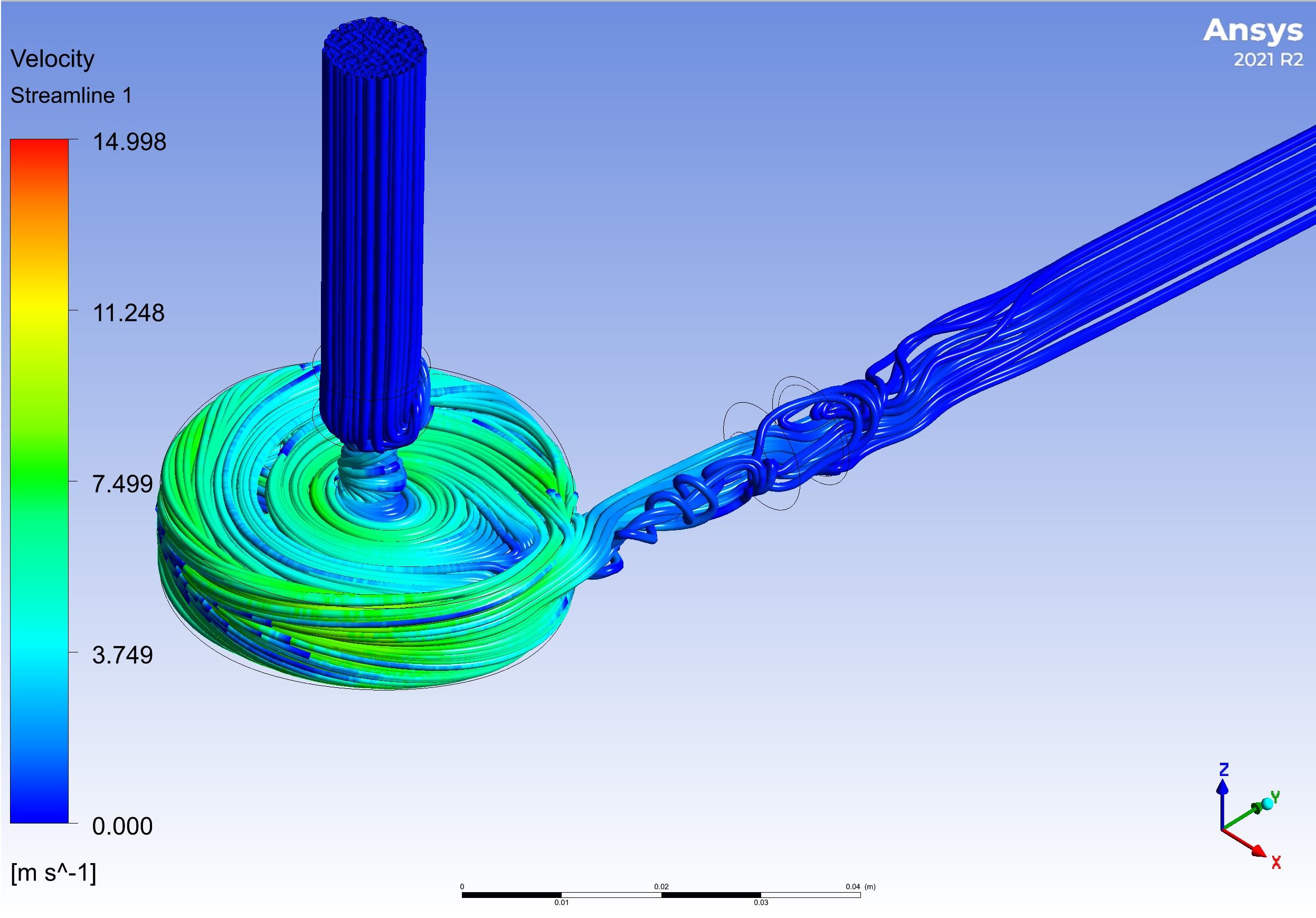

In der Mitte der Pumpe befindet sich übrigens der Wassereingang und nicht der Ausgang und das Wasser muss durch die gekrümmten Schaufeln strömen.
Auch scheinen einige, wie auch der mal wieder der ahnungslose @citsejam, keine Vorstellung über den Aufbau einer DDC/D5 zu haben.
Hier die DDC. Man sieht dass das Wasser mittig einströmt und sich durch die gekrümmten Schaufel bewegen muss und da durch die Strömungsrichtung umgelenkt wird, was zweifelsfrei eine Kraft auf die Schaufelflächen ausübt. Auch sehr interessant das einige anscheinend mehr Ahnung als der Hersteller haben, der eine Drehung des Rotors bei stromlosen Betrieb bestätigt hat:
Im übrigen habe ich mir mal die Daten des Rotors angeschaut:
Masse: ~ 93 g
Trägheitsmoment: 0,0000135 kg * m²
Reibungskraftmotor: ~ 0,01 Nm.
Ich habe mal 0,5 N Fingerkraft angenommen. Mehr waren es zum Drehen definitiv nicht.
Man sieht ja schon an den Werten dass der Rotor keinen nennenswerten Widerstand hat. Außerdem Beträgt die Schaufelfläche 950 mm². Bei einen Überdruck von gerade mal 1000 Pa würde das Wasser einer Kraft von 1 N auf die Schaufel ausüben und 1000 Pa sind nicht viel, das wären 0,01 Bar.
