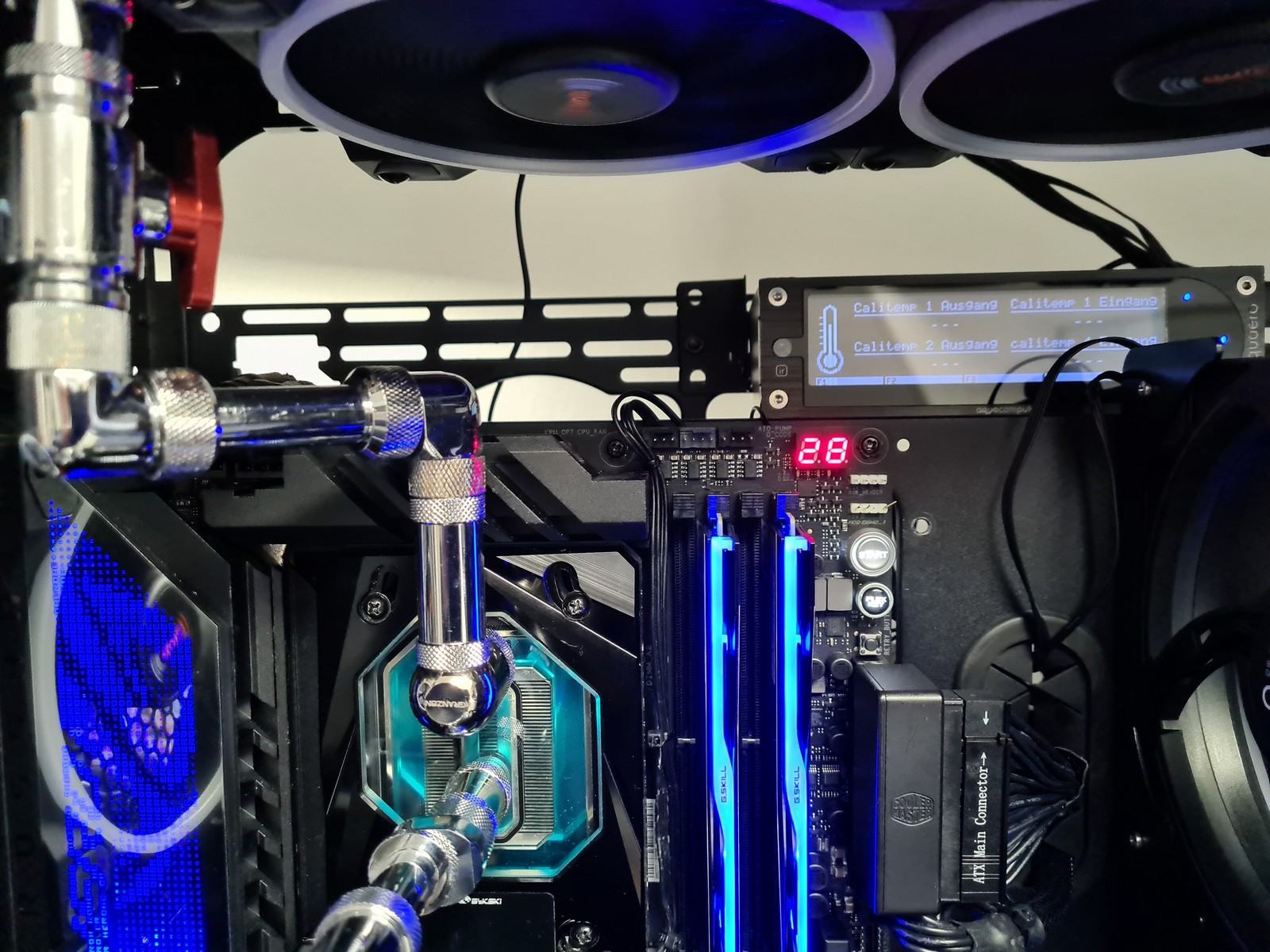

hithunter: calitemp ist ungenau
ich: calitemp hat 0,2° Genauigkeit
hithunter: das kann nicht sein, dann wäre er ja genauer als mein Lieblingssensor
AC: das ist ist er
hithunter: warum ist er dann im highflow ungenau
ich: im highflow ist kein calitemp
hithunter: ich bastel mir lieber meine eigene realität
:fresse:
Dann solltest Du vielleicht mal genau lesen, denn es berichteten schon andere das sie eine Abweichung von deutlich mehr als 0,2 K haben.
Dein Problem liegt einfach daran das Du behauptest das dieser Sensor angeblich so eine Genauigkeit erreichen kann. Nachweisen kannst Du das jeden Falls nicht. Schlüssige Argumente hast Du eben Falls nicht. Und auch nicht geklärt ist, warum nun beim High Flow Next der Temperatursenor so deutlich abweicht und das wird kein schlechterer Sensor sein, würde Marketingtechnisch auch keinerlei Sinn machen.
Zumal die günstigen Digitalen Sensoren alle ähnlich sind und mir keine Sensoren bekannt sind die deutlich genauer als die DS18b20 sind. Auch hier fehlt wieder rum ein Nachweis.
Somit habe ich keinerlei Probleme. Sondern Du stellst Du einfache Behauptungen auf, die Praxis ist eine andere. Das hat nichts mit meiner eigenen Realität zu tun, denn es berichten auch andere von größeren Abweichungen und das scheinst Du als AC Fanboy gekonnt zu ignorieren. Aber lassen wir diese Diskussion, sinnvolle Argumente hast Du ja sowie so keine. Hauptsache Fakten ignorieren und alles schön reden.

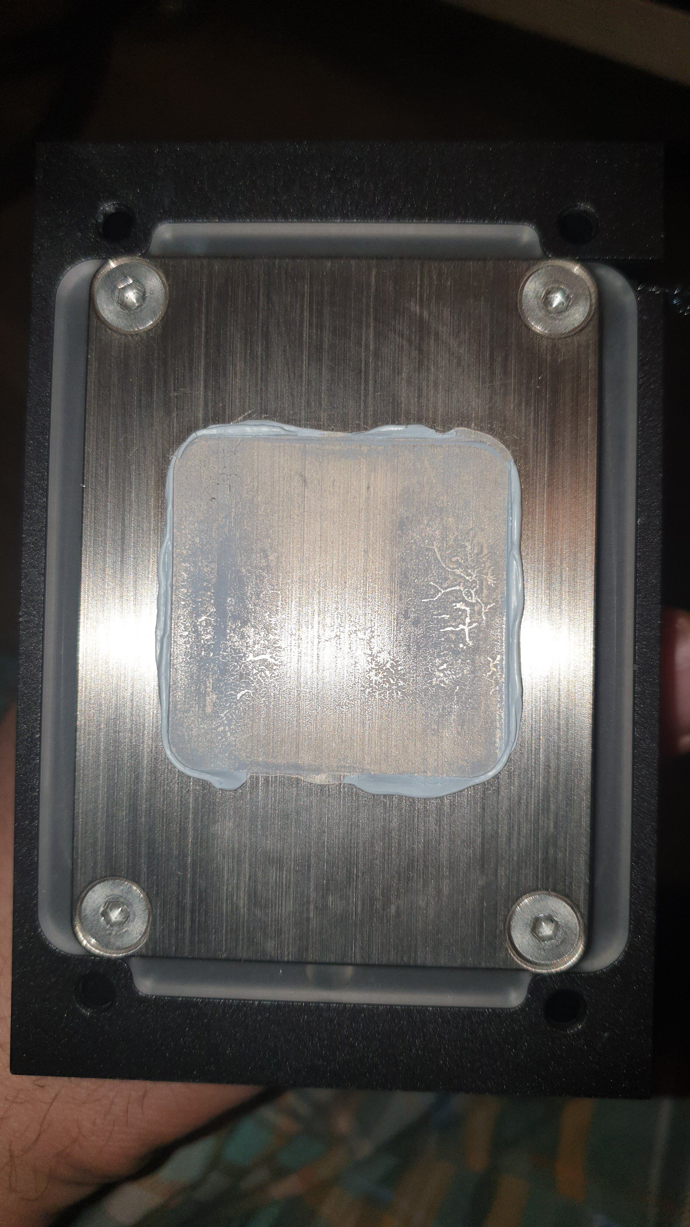

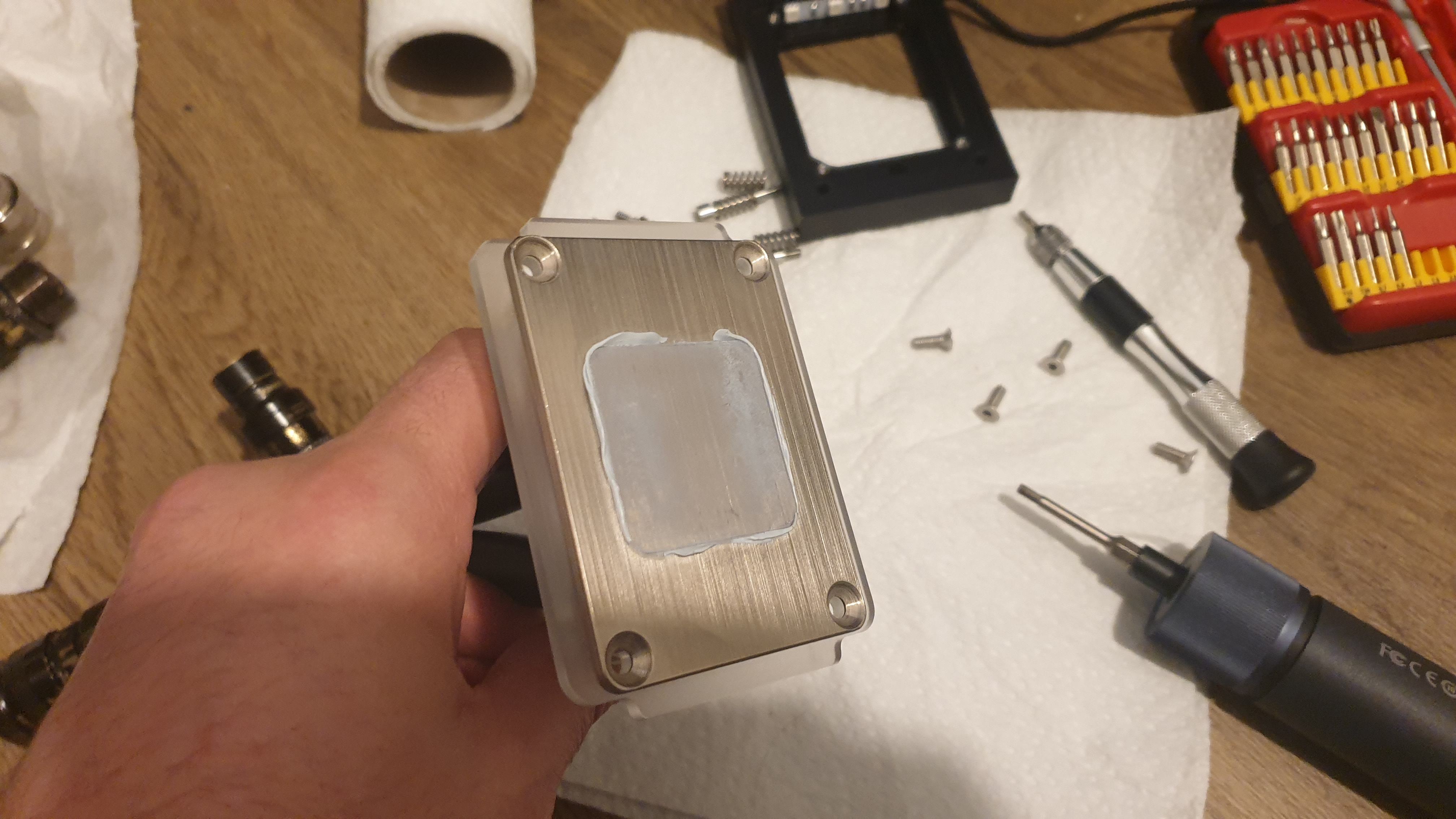

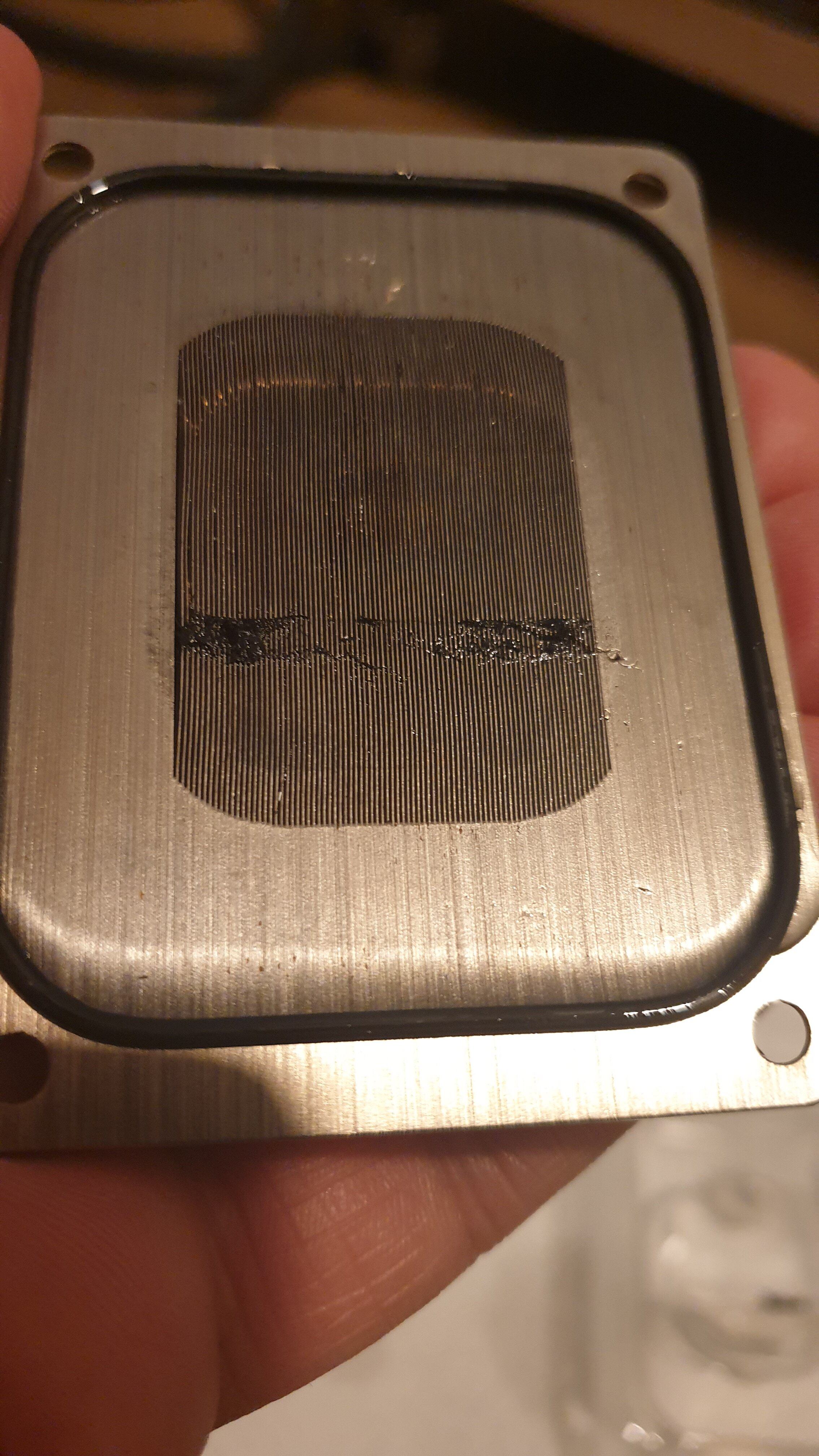

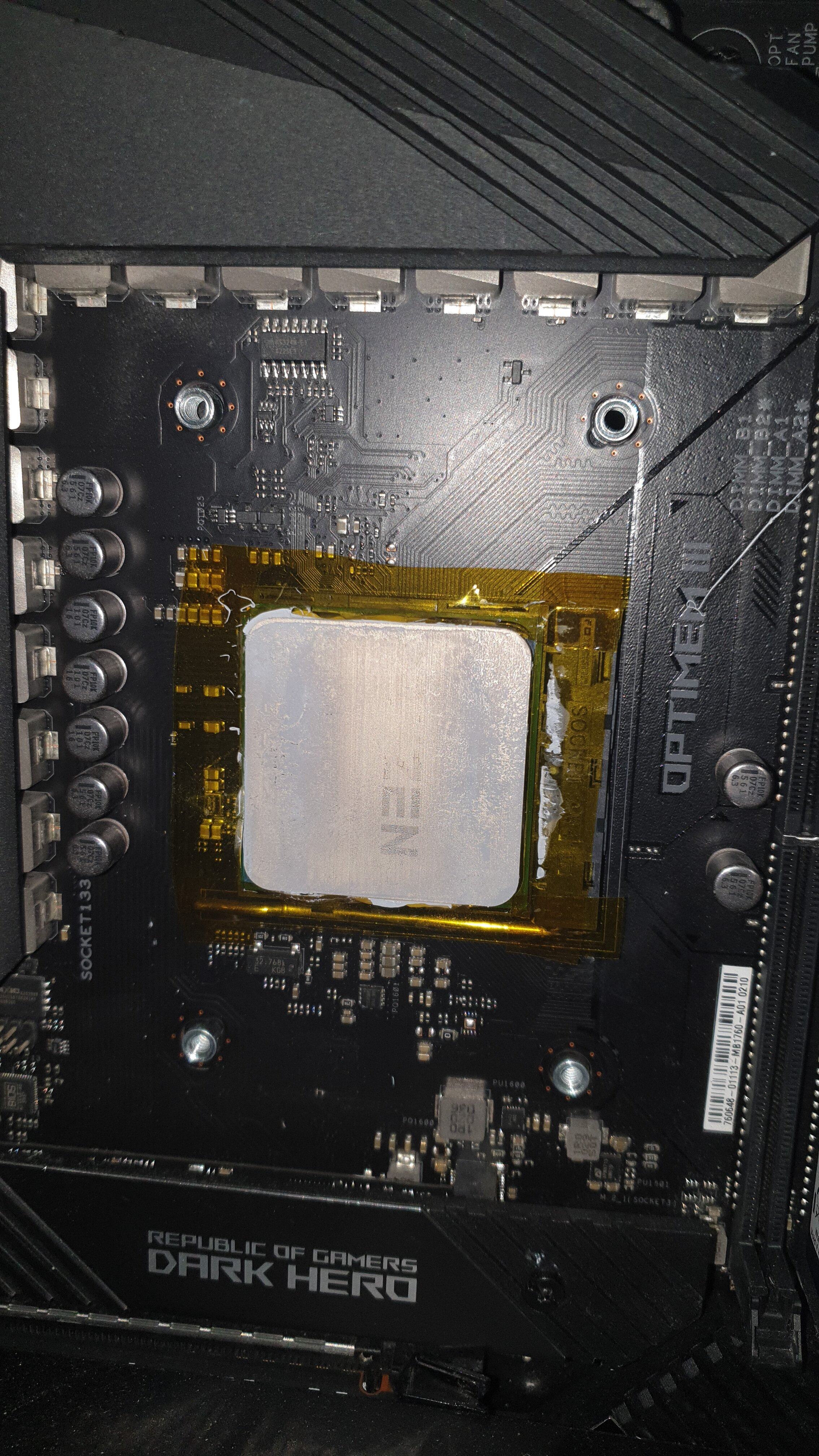

Hmm, zuviel WLP? Scheint neuerdings in der Mitte fester aufzulegen als an den Seiten.
Habe den Kühler zerlegt und die Coldplate wollte nicht ab 😆

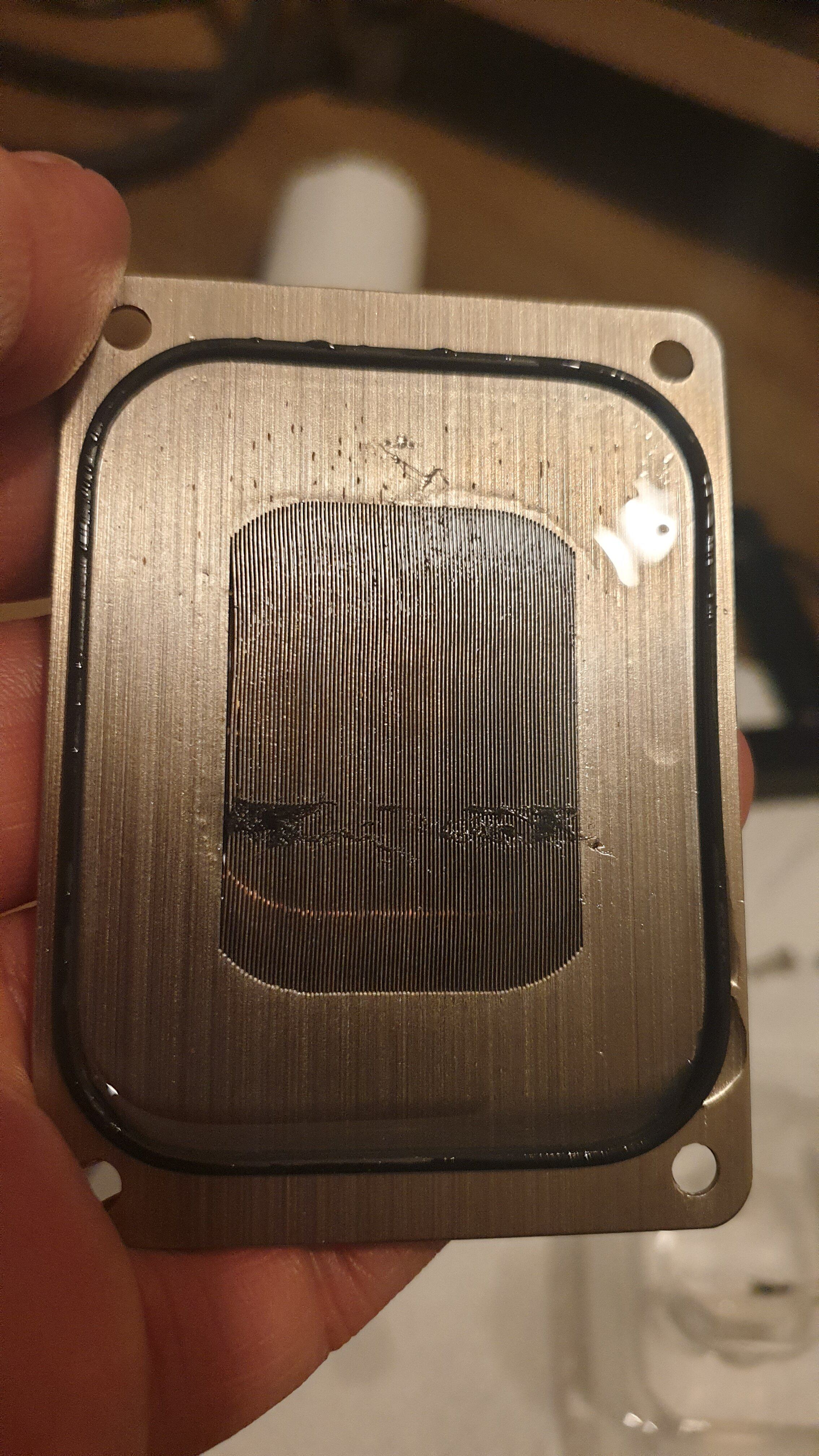

Nach paar Monaten dest Wasser haben sich hier neben einigen Fusseln (Staub), Lack und Acetalresten auch interessantes an der Platte selbst festgesetzt, sieht aus wie kleine Flugroststellen.
Also evtl. gleich noch die GPU raus und säubern, oder auf TechN Antwort bezüglich der Pads warten und mit dem Grossen Umbau demnächst reinigen.
Wie es ausschaut sind das keine Rostflecken, sondern das Kupfer unter der Nickelschicht ist zu sehen, aber so viele Stellen sind merkwürdig, zumal der Kühler noch nie auf Sandigem Boden, lag oder sonst wie geschädigt wurde.
Lang bei jeder Wartung auf Papiertüchern und wurde stiefmütterlich behandelt.
Okay beim Umbauen eben mit dem 6- Kant rein und den herausgedrückt, aber der Kratzer geht klar auf meine Kappe und stört nicht.

Habe jetzt mal Aida abgeschaltet und siehe da von knapp 50°C ist CPU-Temperatur auf 28°C gefallen. Bei so was kommen die Fragezeichen, aber doch nicht bei ein paar Grad Abweichungen der Wassertemperatur.

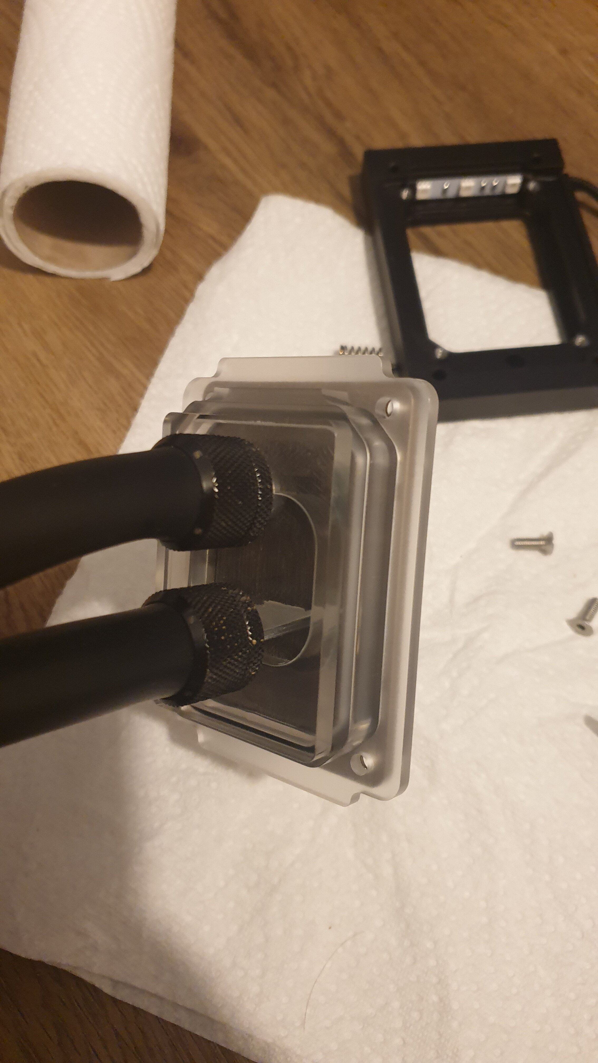

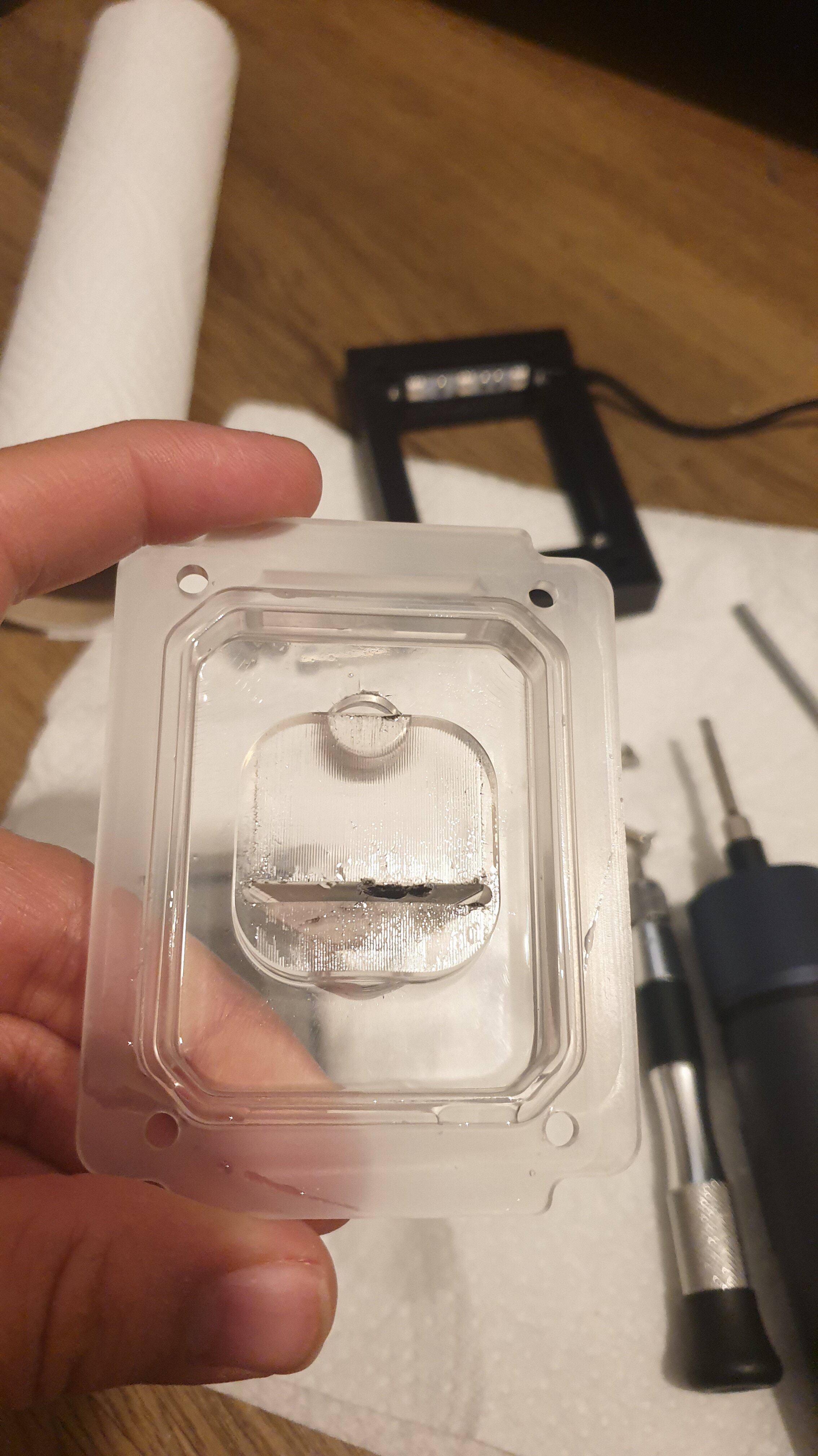

Habe nach dem Tausch des Acryls vorhin eine Menge an Staub/ Fusseln und Acetalspan entfernt.
Habe jetzt wieder im Schnitt 15 l/h mehr!
Also ist mein Problem mit dem verminderten Durchfluss auch geklärt und erledigt.
Hätte nie gedacht, dass das möglich ist, da es nicht ersichtlich war noch die Menge an Fusseln.
