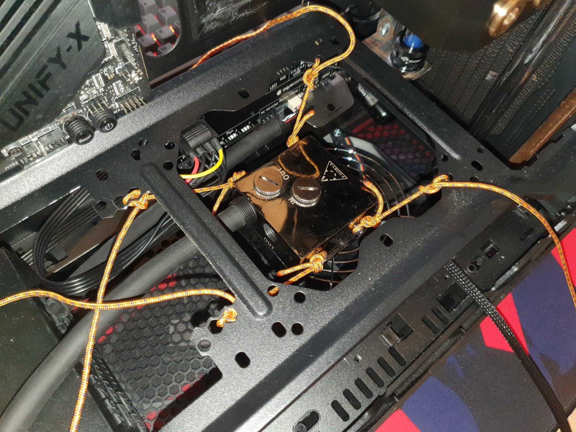

Das mit an Gummies hängend und unten an Gummies nach unten gezogen war zu laut und kompliziert, lag aber zum einen am festeren Material, mit Haushaltgummibändern ist nichts zu hören.
Wenn man da aber ein gutes Konzept mit Umsetzung hat ist hängend auf jeden Fall eine klare Empfehlung da wirklich leiser als jeder Entkoppler.
Das kostet dann aber auch wieder einiges an Platz und bedeutet planen und basteln.
Habs mit Stahlseil versucht aber das war in dem kleinen Schrank als würde man an einer Gitarrenseite zupfen^^
Einige Gummis ausm KFZ Bereich, Schläuche und paar andere Sachen, das Problem ist und bleibt halt das DUaltop mit dem Gewischt + Schlauch welche keine akkurate Ausrichtung zulassen.
Hab jetzt leihweise eine 3x mm Lochsäge und kann morgen endlich weiter machen, dann wird das Dualtop weiter oben eingesetzt und kann da ggf. später mal mit Entkopplern verschraubt werden.
Oben ist kein Platz für was hängendes aber besser alles zu verkabeln.
Unten/ Hinten kommen anstatt der Rückwand später die 9x 140mm zum hineinschieben, 9x 140mm auf entsprechende Lochbohrungen zu verschrauben wäre ebenso laut und sinnlos.

@Sinusspass Aufgehängt ist sie, der Test wird aber noch etwas auf sich warten lassen:
Bin nicht so zuversichtlich, dass das deutlich leiser ist, als die gelben Silentblöcke von AC.

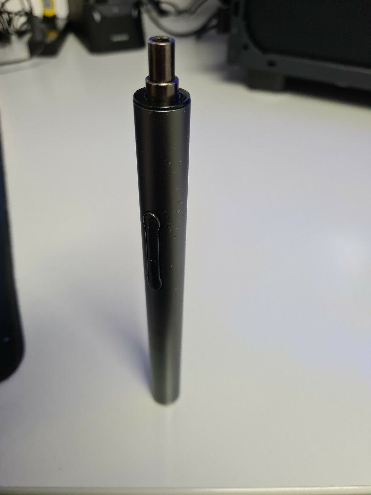

be Utz hier jemand einen elektrischen Schraubendreher?
18V von Bosch:d

Das ist Zeltleine. Und ja, ich befürchte die überträgt mehr Vibrationen als die Dämpfer. Aber probieren will ich es mal.
Ne deutlich elastischere Idee fällt mir auf dem beengten Raum nicht ein, bin offen für Vorschläge.

Ich benutze für Kleinkram und um z.B. an unzugänglichen Stellen um die Ecke zu schrauben ein Bosch Set.
Da die Meinungen hier auseinander gehen, hoffe ich auf Expertise hier aus dem Forum 😅
Braucht eine DDC Pumpe aktive Frischluftzirkulation zur Kühlung, oder reicht das kühle Wasser?
Den hier für Kleinkram, Knickschrauber von Hitachi und Makita
So ein Schrauber ähnlich wie ein Stift finde ich sehr interessant. Gibts auch von Xiaomi. Aber man findet wenig richtige Empfehlungen. Wie ist denn der verlinkte Schrauber von der Qualität? Vor allem kaufe ich nur noch Sachen, die jahrelang halten.
Von Bosch gibt es den Go 2. der ist etwas größer und wahrscheinlicher kraftvoller, aber auch mit Drehmomentbegrenzung.
Ich quäle mich oft ab, wenn ich Standardschraubendreher. Nicht wegen der Passform und Qualität. Aber die Menge an Schrauben nervt halt tierisch.
geiles Teil, der kann auch Lüfterschrauben. Und für etwas groberes diesen hier.
Der DNT ist viel kleiner und schwächer als der Go 2. Also eher was für Notebooks und kleinere Schrauben. Die Qualität sieht für mich OK aus. Und es ist eine Magnetmatte dabei, wo man die Schrauben drauf ablegen kann, die dann magnetisch festgehalten werden.
