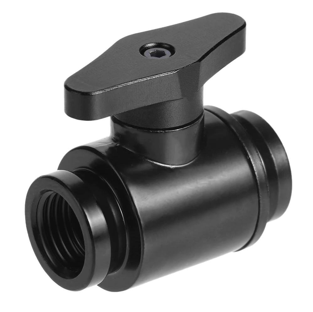

Ich möchte meine 6900XT Ref. gerne unter Wasser setzen und (erstmal) meine CPU weiterhin mit meinem NH-D15 kühlen. Da der Noctua so ein großer Brocken ist, ließen sich nur die unteren Ports für den Ein- und Auslass nutzen. Ist das problemlos möglich oder muss ich genau schauen, bei welchem Kühler dies möglich ist?
Beste Grüße

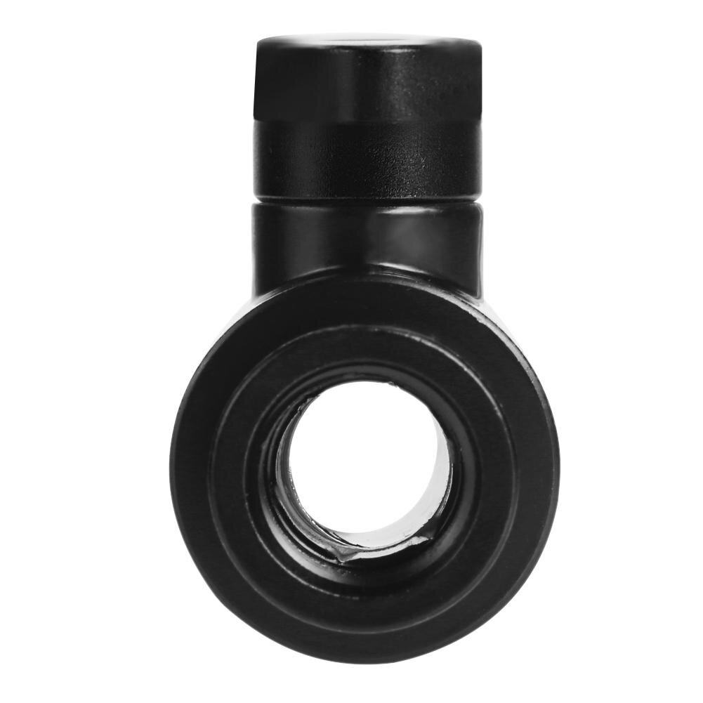

Wenn mich nicht alles täuscht, kannst du bei so ziemlich jedem Block unten rein und unten raus

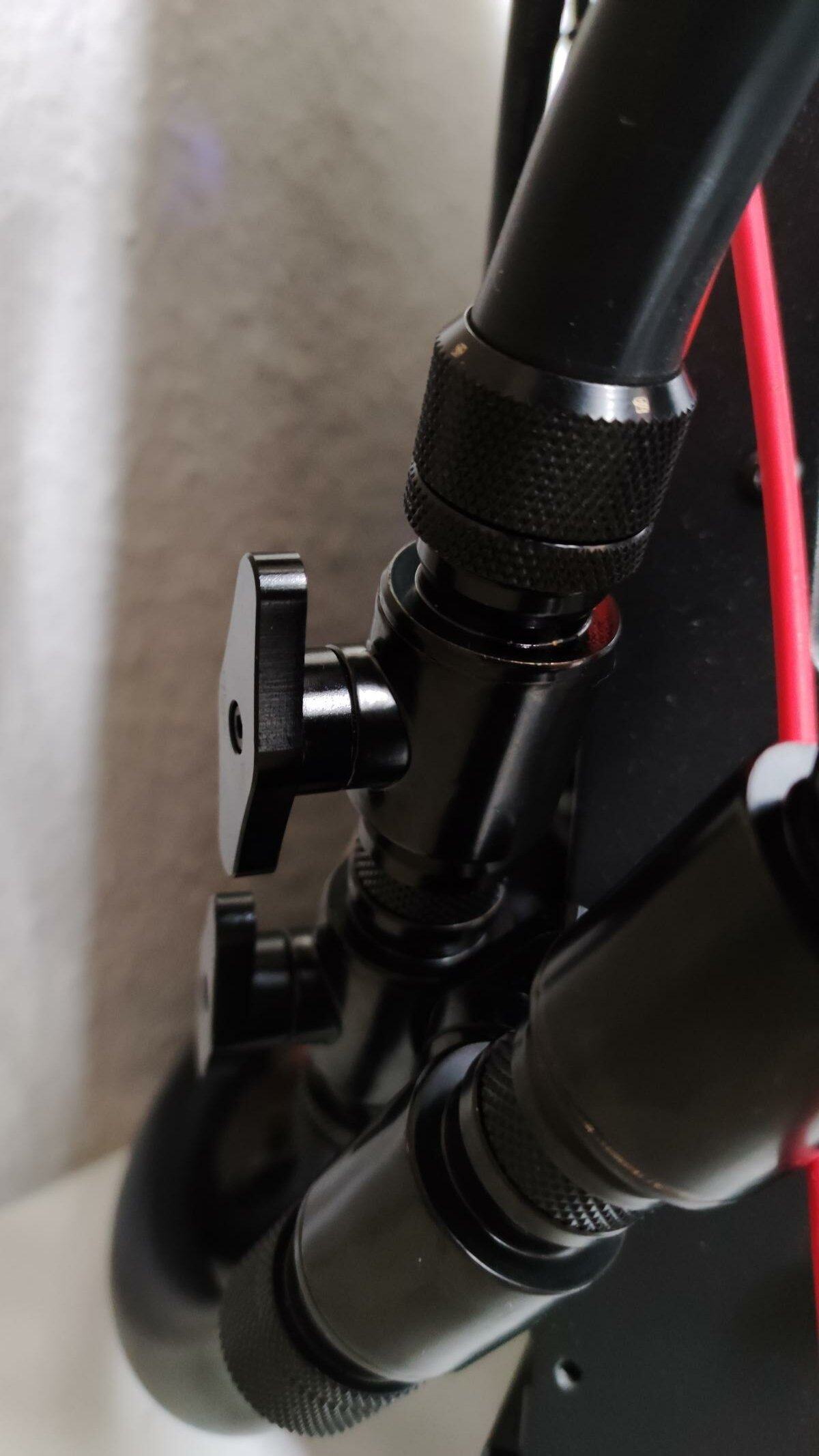

Blöde Nachfrage vielleicht, aber wie kann ich mir das dann vorstellen? Kugelhahn - männlich auf männlich-Adapter - Kugelhahn? Und schon hat man einen selbstgebauten Schnellverschluss sozusagen?
Vorteil wäre, dass der Durchfluss nicht so stark gebremst wird wie bei einem normalen Schnellverschluss oder?
Ja, genau so. Ich hatte vorher Schnellverschlüsse an der Stelle, aber den Verdacht das die den Durchfluss bremsen. Jetzt mit den Kugelhähnen ist da definitiv keine Bremse mehr. Wenn man natürlich sehr oft an seinem System bastelt sind Schnellverschlüsse sicher etwas einfacher vom Handling. Für mich ist das so aber die bessere Lösung.
K1600_IMG_20210701_101531.JPG ball_1.JPG ball_2.jpg K1600_IMG_20210701_143114.JPG
Ne, da gehts nur um einen etwaigen Umzug oder vielleicht mal eine kleine Netzwerkparty alle 6 Monate:-)
Danke dir sehr für die Info. Da scheinen mir die Kugelhähne eine gute Lösung

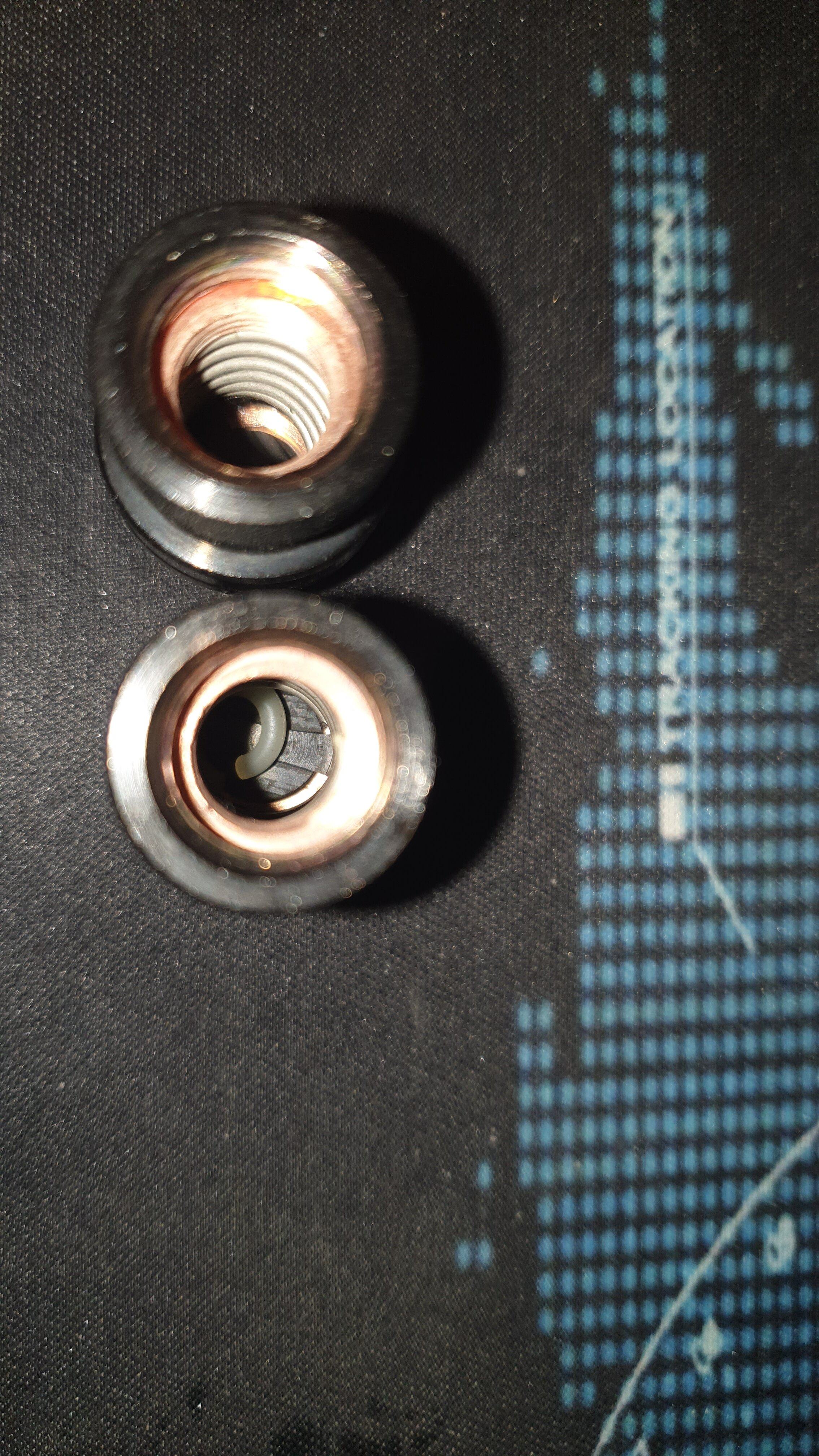

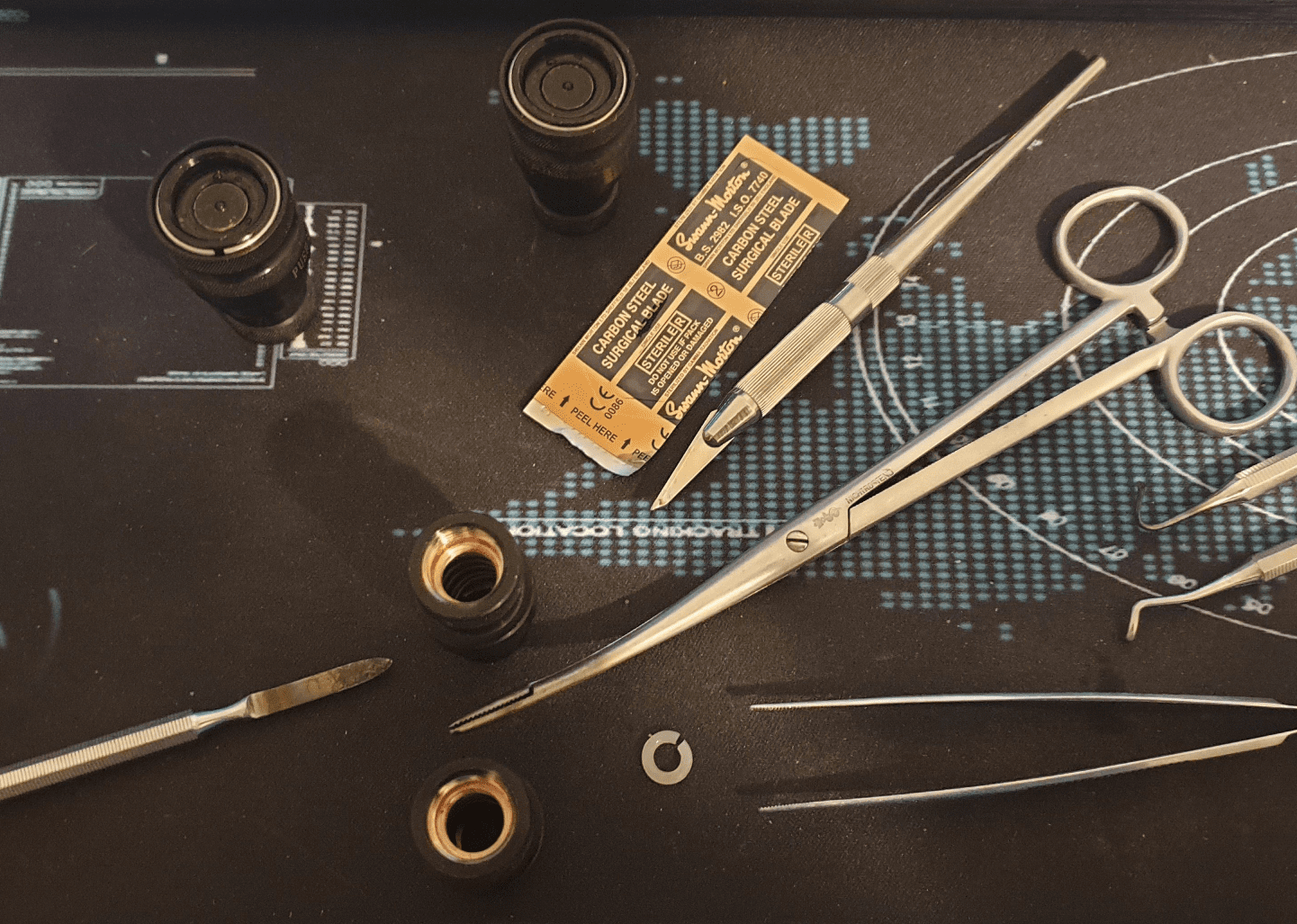

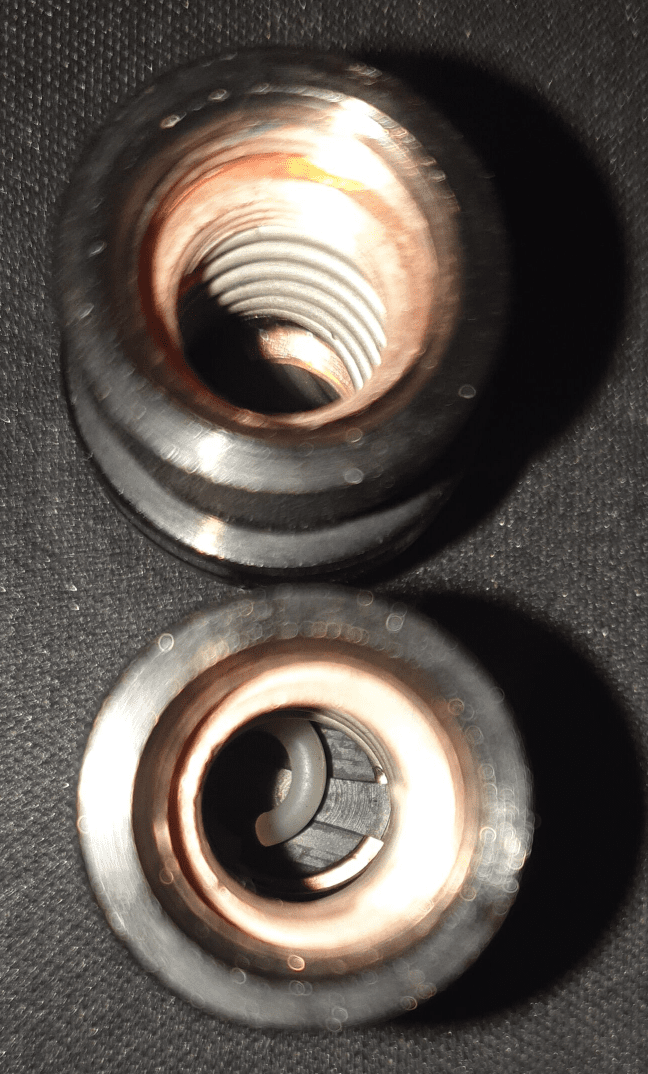

Das was beschrieben wurde waren Probleme damit dass die Buchsen beim öffnen "zurückgeblieben" sind und nicht wieder hervorkamen, Das giobt es bei den silbernen genauso oft.
Ist eine Frage des Alters und der ob die am offenen Rand (kein O-Ring) etwas verstopft/ verklebt sind.
Habe auch nicht herausgefunden ob man den Spass öffnen und reinigen kann.
Mit einem dafür geeigneten Ultraschallbad sollte das aber theoretisch zu beheben sein.
ja waren aber doch die mit dem Beschichtungsproblem damals, oder irre ich nun...?
Wie @KaerMorhen schon sagt - eher ein Klemmproblem und wohl altersbedingt, bzw. wenn zu selten getrennt.

Nachtrag: hab mal den ganzen Thread durchgelesen - so richtig dolle klingt das trotzdem alles nicht (Klemmproblem kommt wohl auch durch das Beschichtungsproblem :rolleyes:), bzw. würde ich sie mir glaub nicht freiwillig verbauen. Ich stehe auf trockene Füße :d
Habe gebrauchte silberne und da ist bei einem das Problem mit dem festklemmen, wenn ich jedoch das ganze 1 bis 3x schließe und neu öffne ist alles frei, auslaufen tut da selbst bei drei Pumpen auf max nichts.
Die schwarzen laufen nachwievor super.
Zumal es bei den schwarzen nich 2 unterschiedliche Serien gab, die einen nur in den USA und die neueren in Europa, ist lediglich am Print zu sehen, ansonsten sind die nahezu identisch.

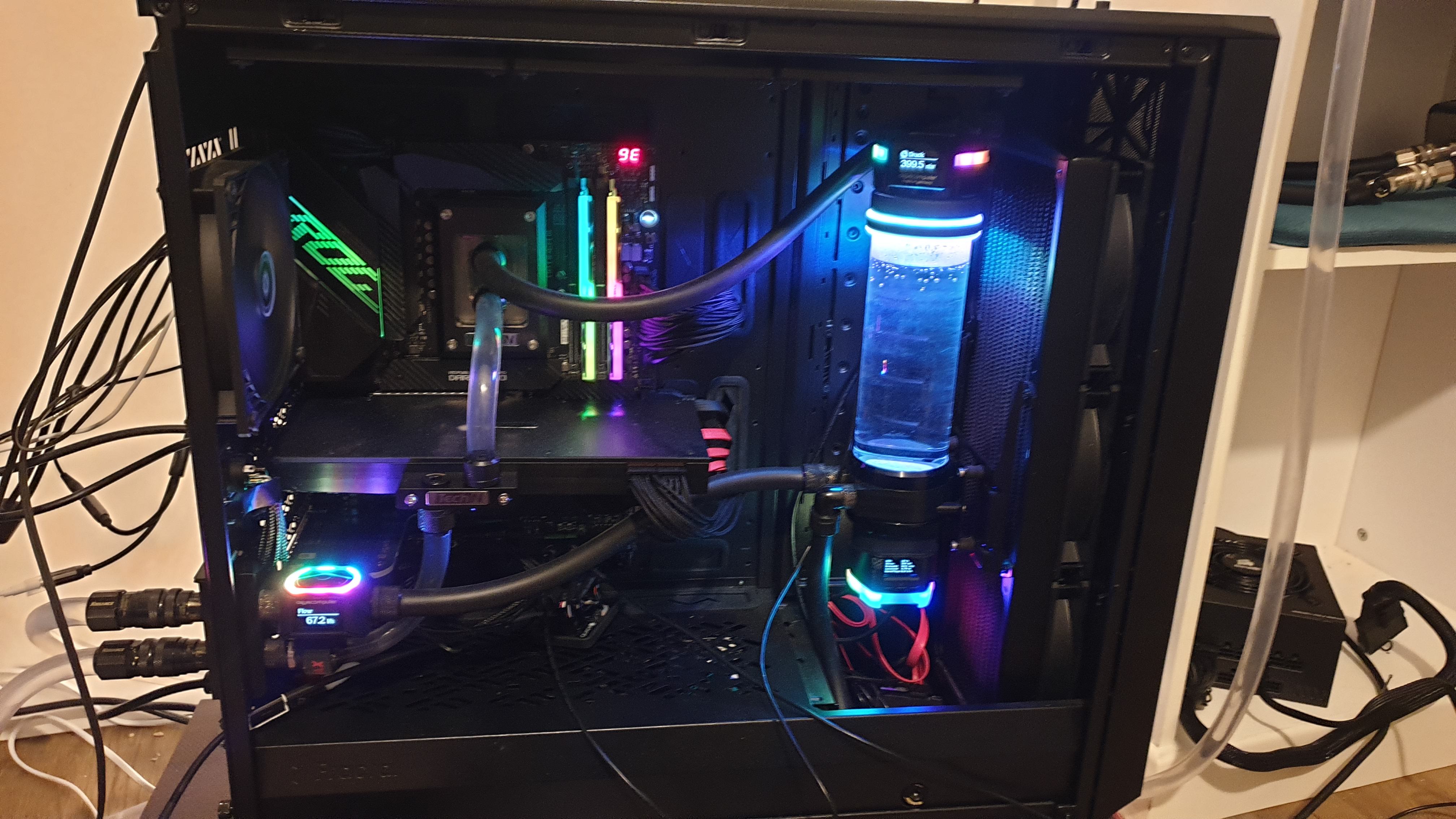

Dicht :banana: .. also der Wasserkreislauf
beide Pumpen 12V immer noch dicht, konstrukt mit SLI Verbindern und Ausgang Radi und Eingang DFM scheint auch ne gute Idee gewesen zu sein.. Nu kann er wieder paar Jahre seinen dienst machen.
Morgen noch die ganzen Kabel ... next nightmare

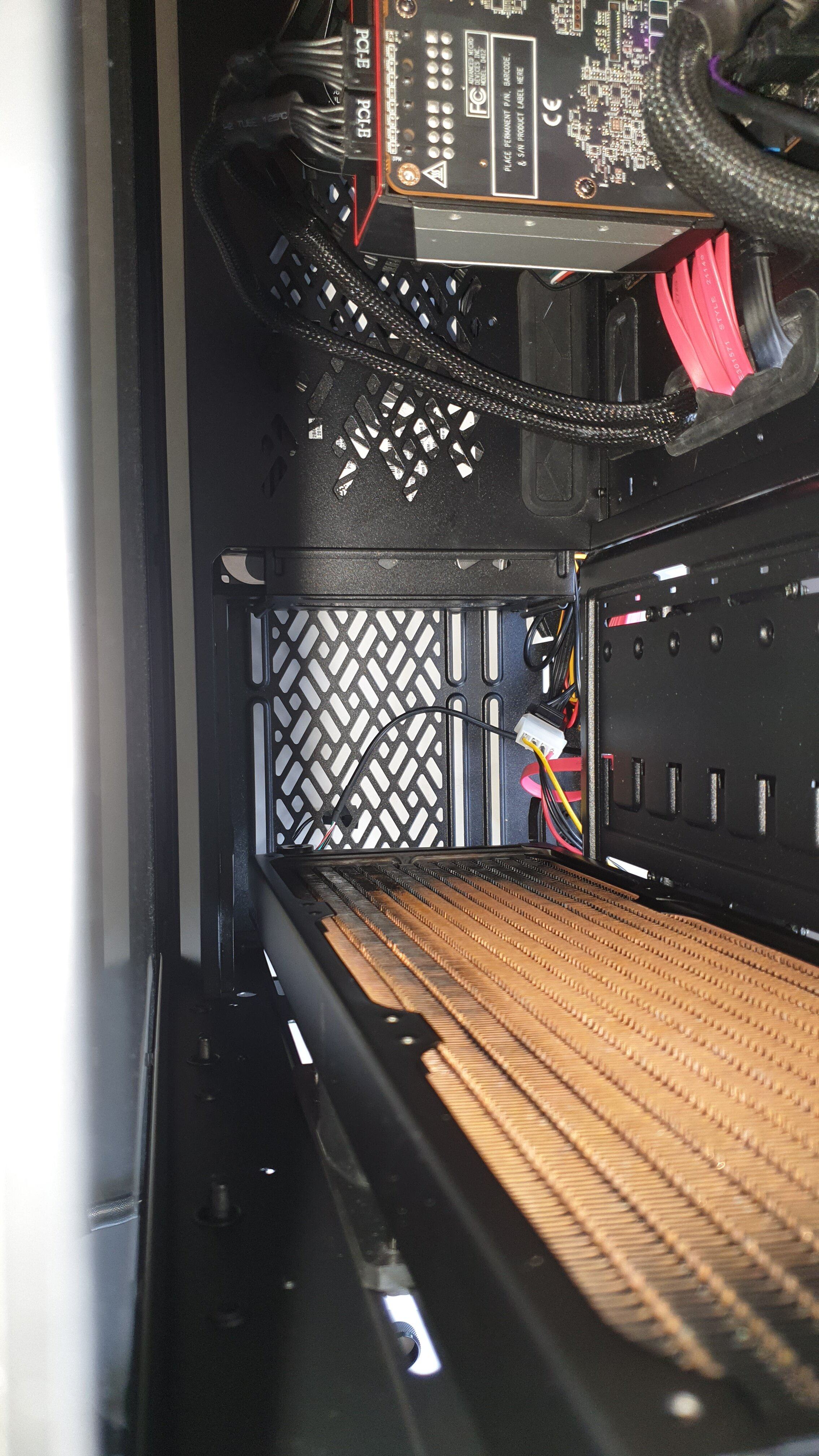

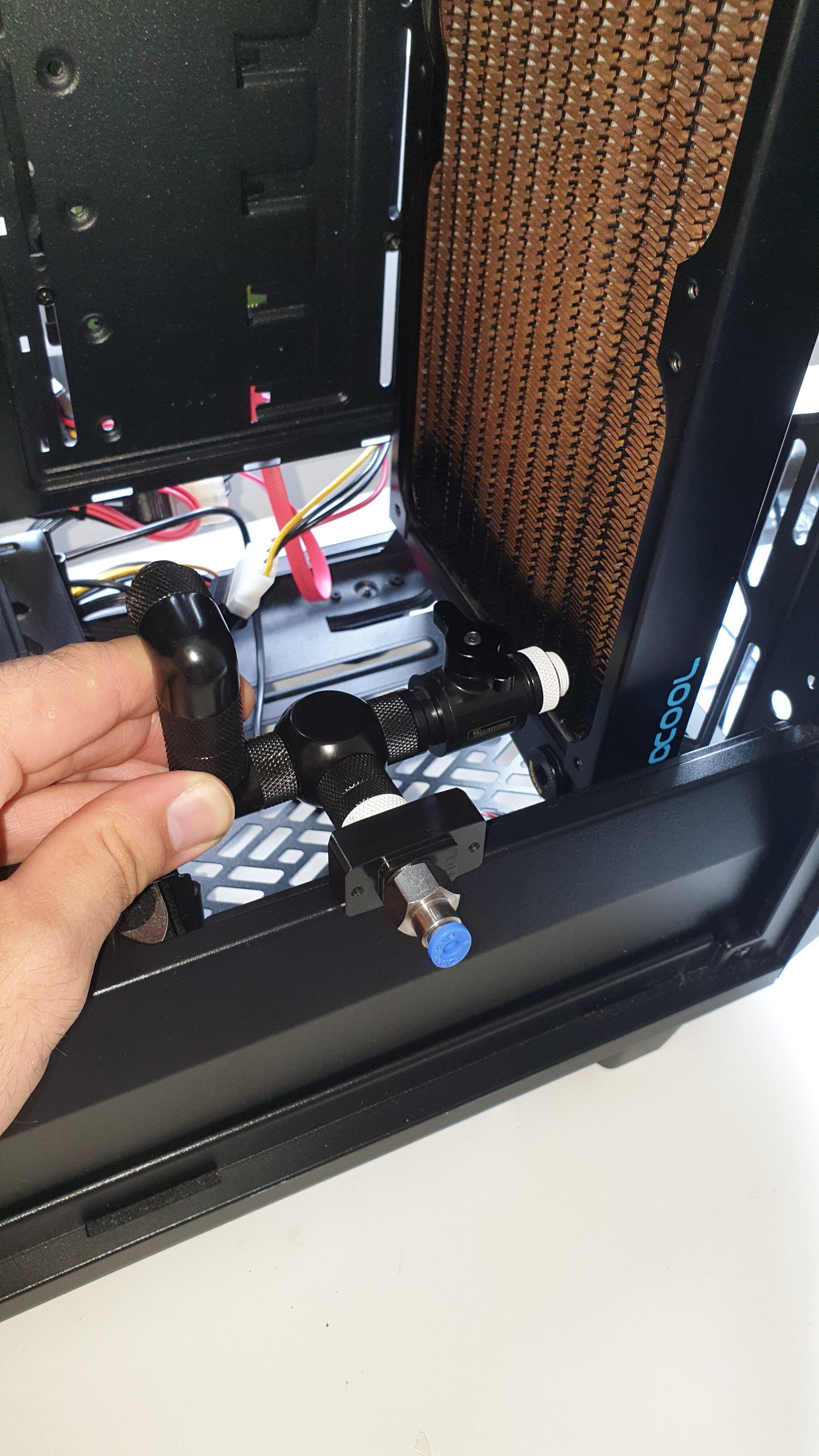

Hatte beim grossen Umbau vom Gehäuse den Befüll und Ablassport schön tief gelegt (siehe Bilder), damit ich mit dem Leakshield auch beide MoRa befüllen kann (sofern die mal nicht vorgefüllt sind), das klappte auch super.
Bild 3 der ursprüngliche Plan, Bild 4 und 5 sind final.
Allerdings habe ich das Loch 2-3 mm zuweit Links gebort und es steht etwas unter Spannung, jetzt überlege ich beim nächsten Umbau mit neuer Verschlauchung (von WC EPDM auf AC EPDM) auf 2 weitere Kugelähne (einer wie gehabt Bild 4, der andere direkt unten am Radiator Bild 3 und einen unter die Pumpe zu setzen) und Schlauch zu gehen damit wieder alles konform ist.
Ebenso werde ich öfters mal an den GPU Block heran müssen und überlege gerade wie ich das System idealerweise ohne komplettes ablassen Modular bekomme (bei weiteren Kugelhähnen muss ich halt den offenen Rückstrom aus einer Schlauchrichtung beachten).
Dazu kommen ein Radiatorumbau (420er X FLow aus der Front kommt ins Top und 280er x Flow in die Front), das erhöht oberhalb des 280er den Airflow für RAM und VRM, ich habe mehr Flüssigkeit imLoop und kann nachwievor ideal als Mount/ Entkopplung der AGB/ Pumpenkombo dienen.
Das erspart einiges an Schlauch und macht es optisch übersichtlicher und ich kann den 280er im Vergleich zum 420er besser an und abbauen.
Da die X Flow alle vertikalverbaut wie ein schlecht gefüllter Heizungskörper gluckern ist die Frage ob dort ein Ventil zum entlüften Sinn machen würde?

Ich geb die vier Teile mal einem Kollegen mit, der soll das Zeug mal ins Ultraschallbad legen.

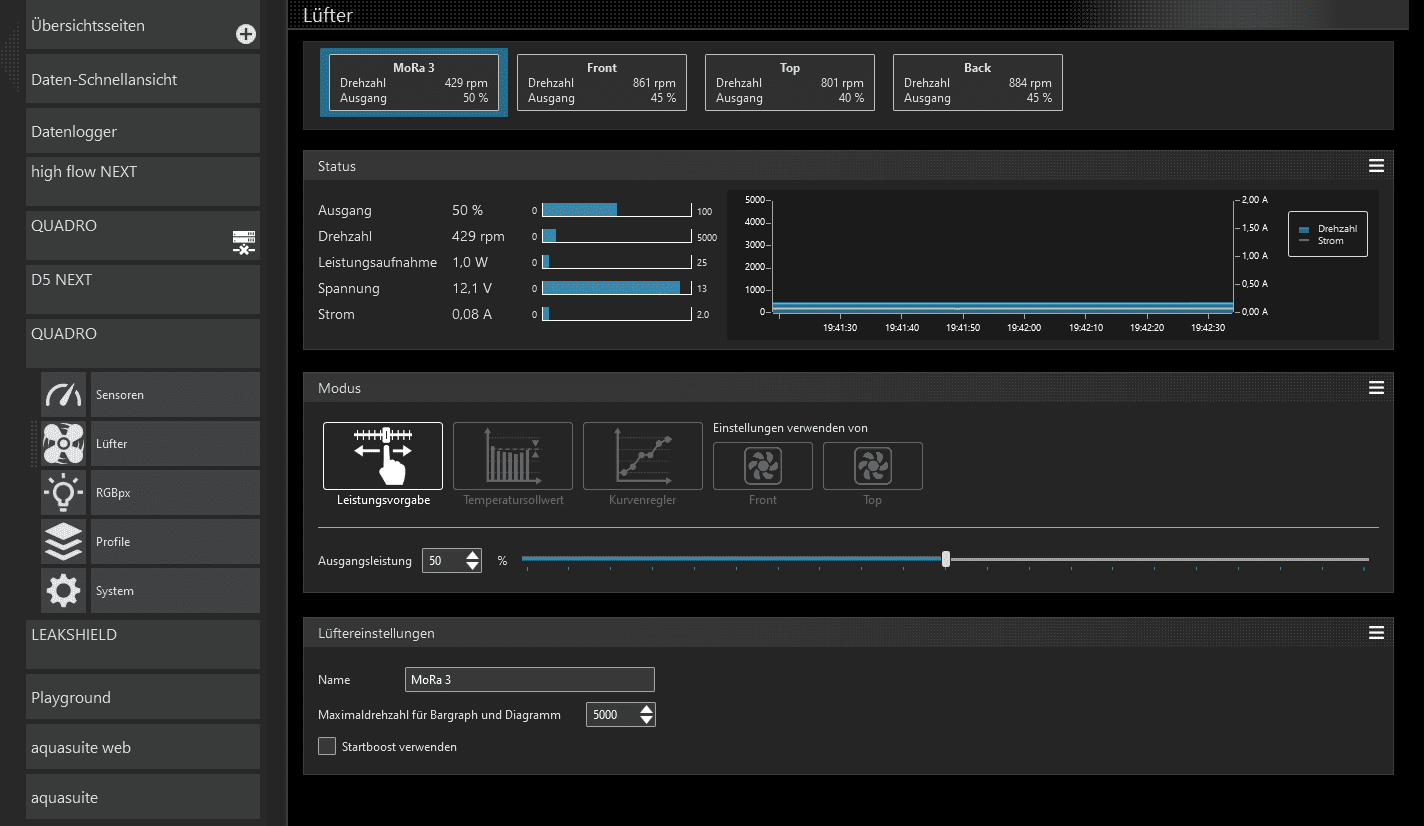

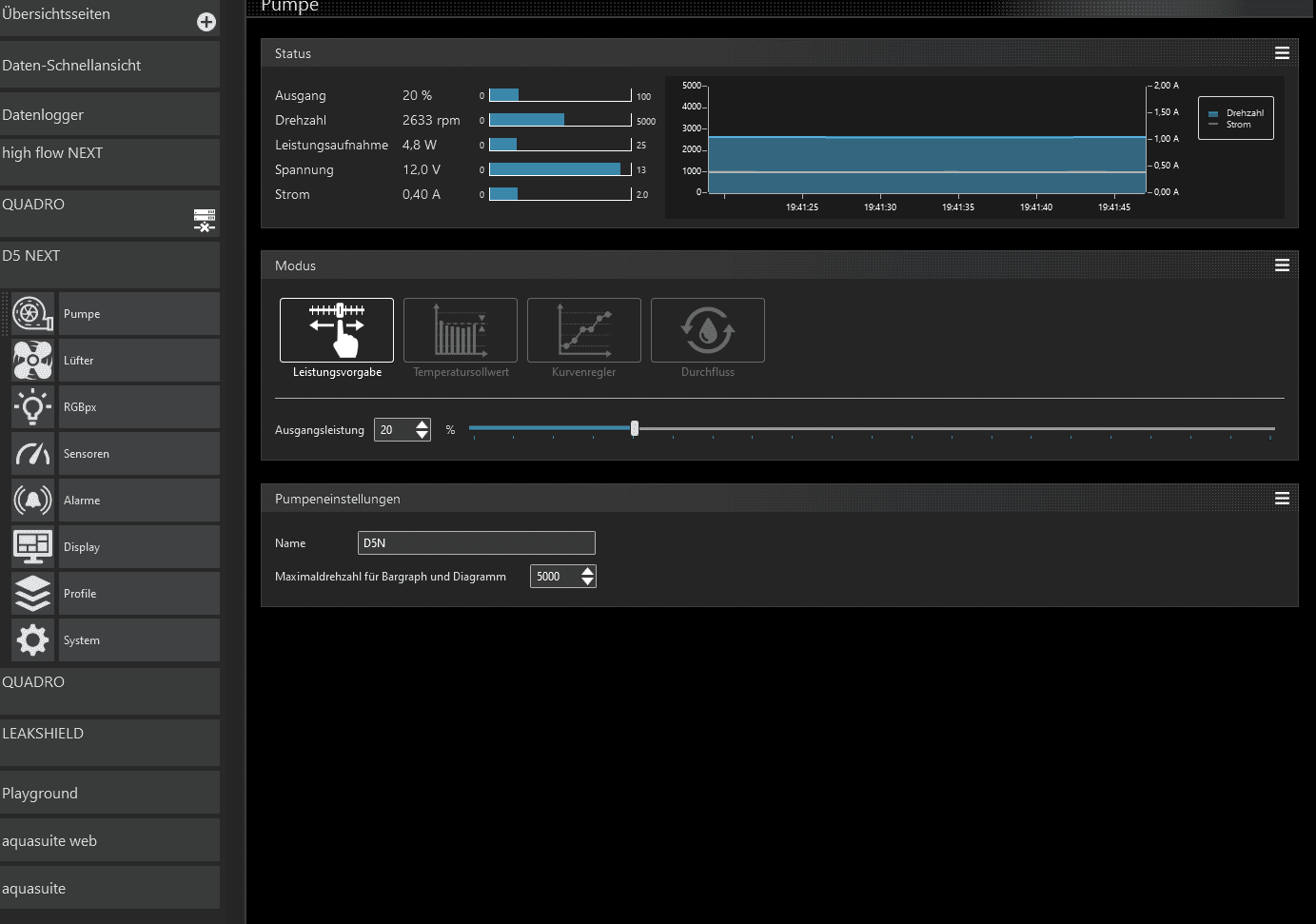

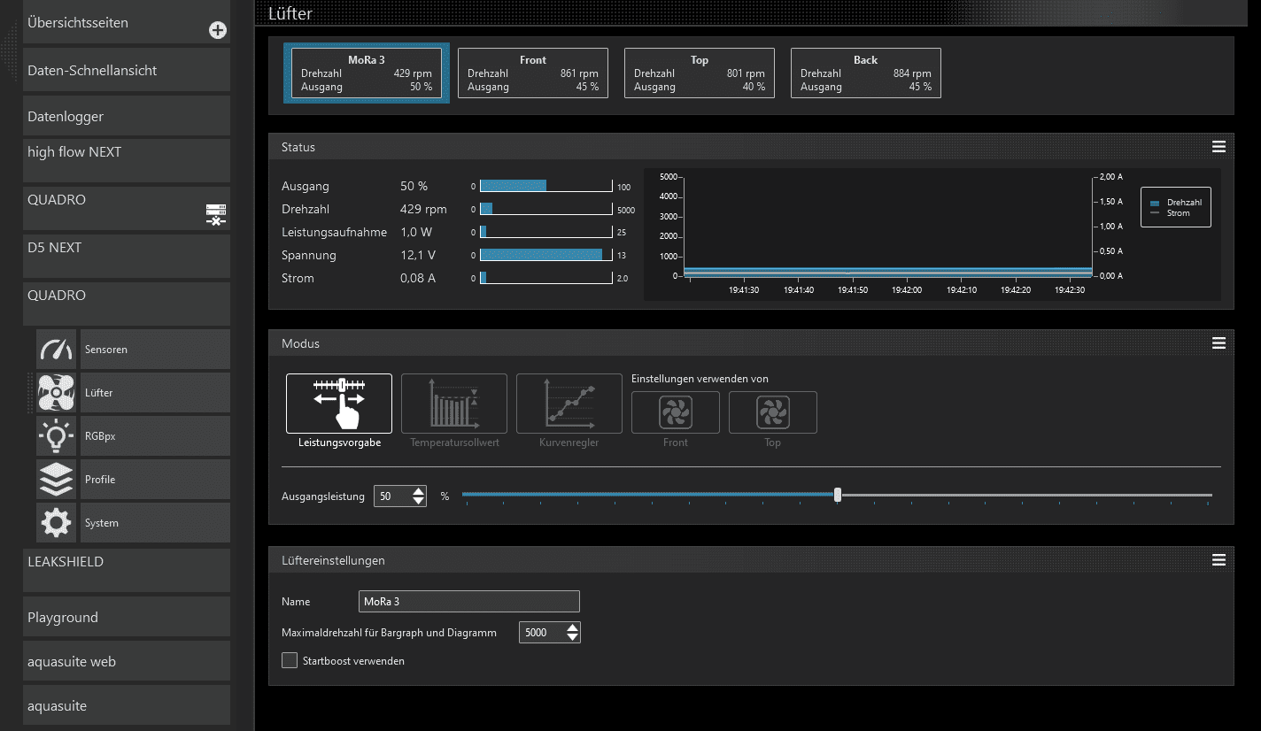

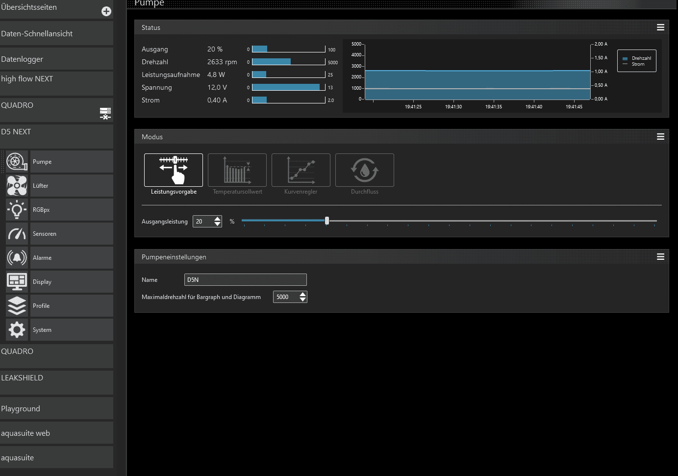

Meine D5 Next hat auf 1% 2100 rpm, alle drei D5 haben bei 50% erst 2000-2120 rpm, die D5N lässt sich somit etwas besser und genauer Steuern.
Der Quadro mit den zwei Pumpen ist derzeit nicht am System, aber das sieht bei den Pumpen identisch aus zu den Lüftern im rechten Bild.
Das mit Aquaero und Farebwerk ist ne ganz andere Geschichte, mit RGB und Co bin ich selbst gerade am strugglen da es zich Möglichkeiten ohne USB gibt.

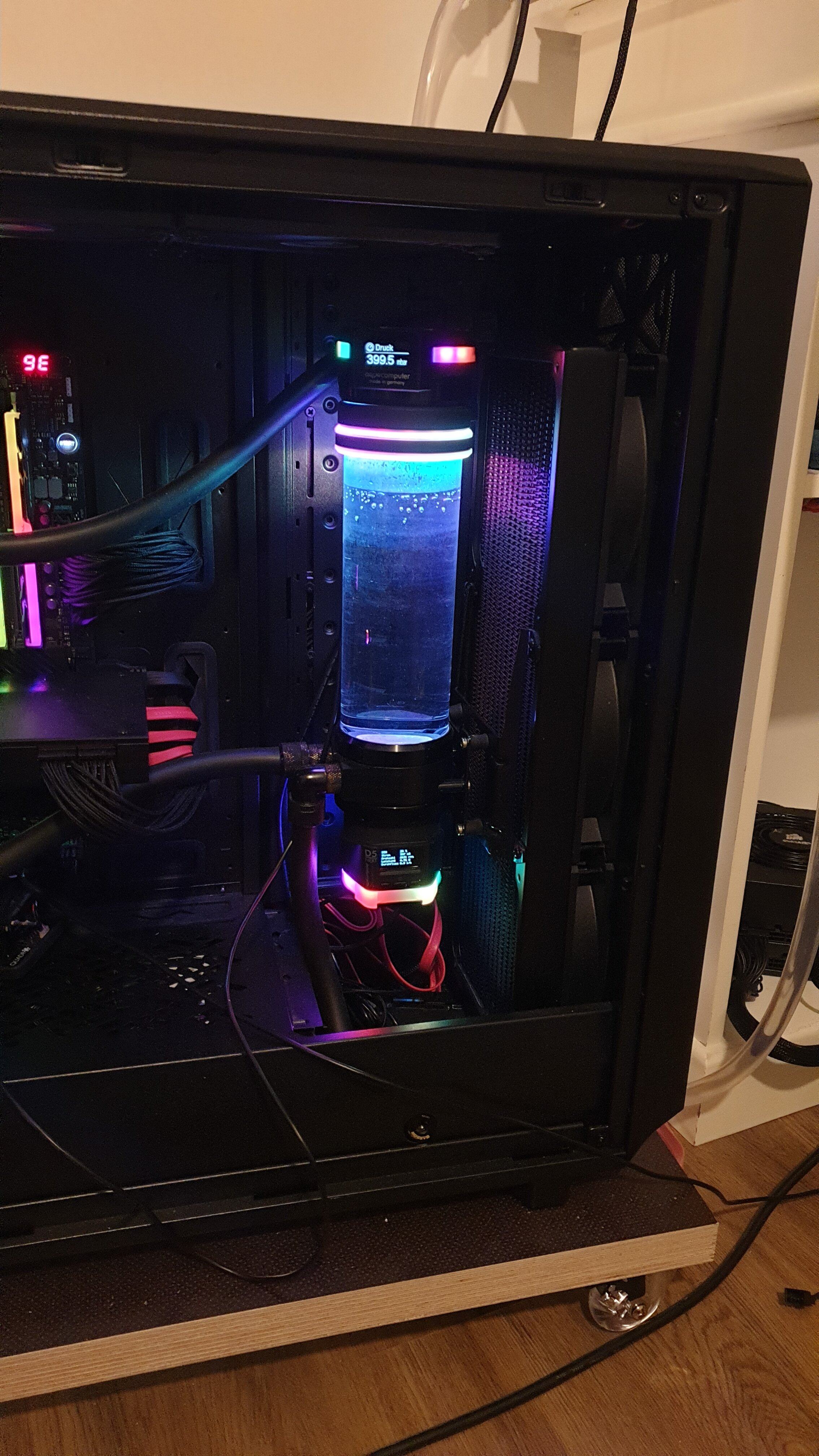

Siehe bei mir Meshify 2 XL mit Ultitube D5 200 Pro und LS oben drauf, wenn du das am Lüfter oder Radiator anrbingen möchtest, dann musst da die Halterung seperat kaufen.
Hier https://www.hardwareluxx.de/communi...chnellverschluss-defekt.1184787/post-28027714 hat jemand beschrieben, wie er sie wieder "gängig" gemacht hatte :hmm:
Wo ich das in deinem Quote mit halber Dichtungen gelesen hatte.
Eben mal in den alten ALC CQ geschaut da einer davon beim basteln mal eine Fontaine von sich gab.
Oben sieht man wunderbar die Federn, welche bei den QD3 nicht zu sehen sind und unten tatsächlich eine defekte Dichtung (ist das Kunst oder kann das weg? :unsure:).
