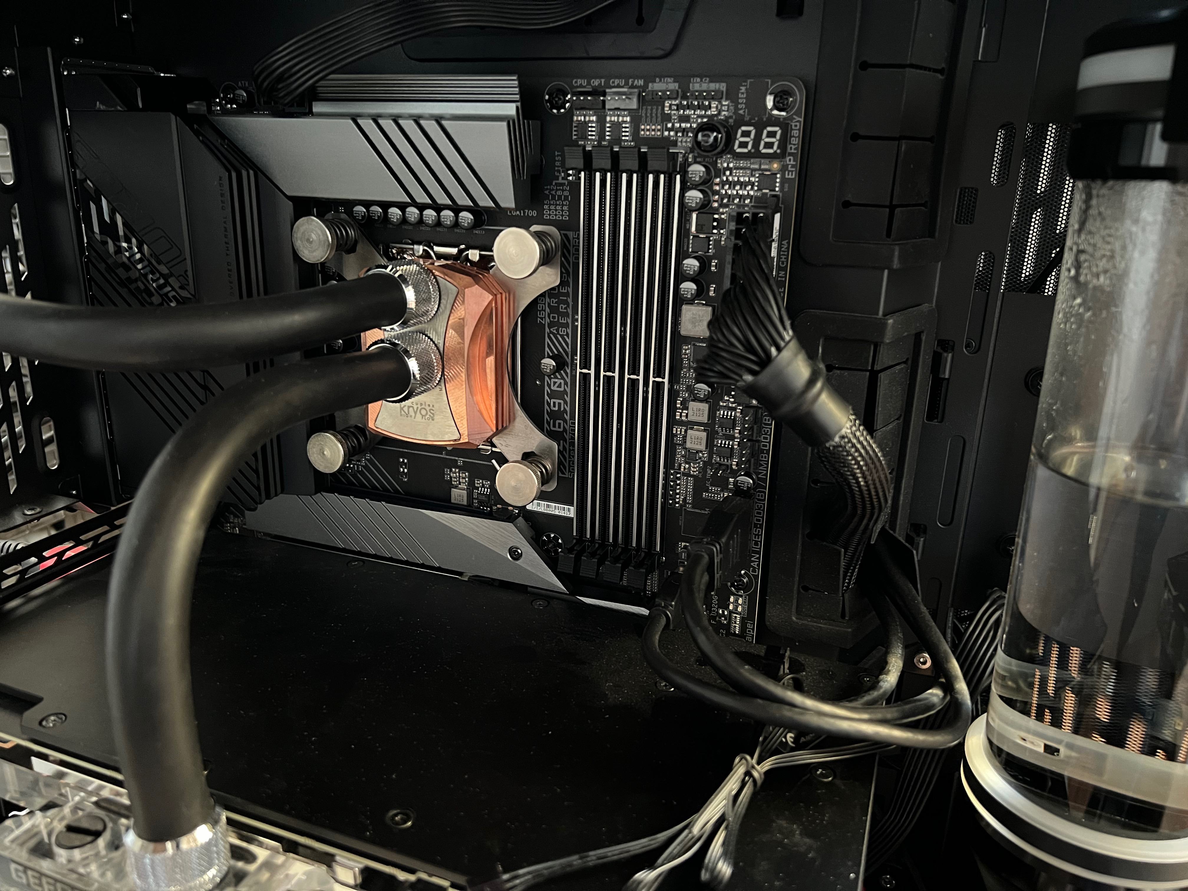

So, das Sockel 1700 Zeug is eingebaut und der alte Cuplex Kryos passt auch noch :)
Jetzt muss nur noch der RAM kommen :fresse:

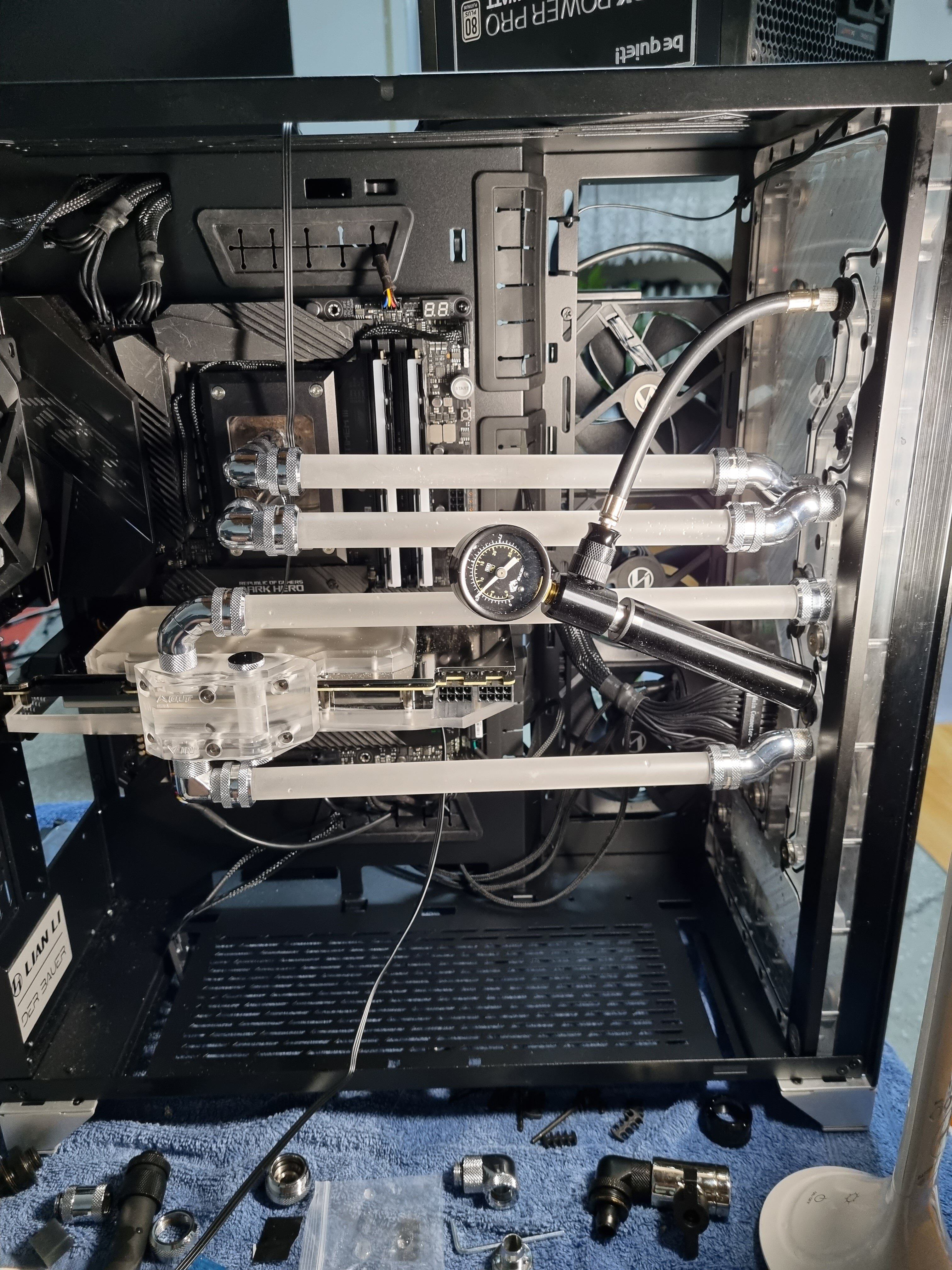

Eine Fahrradpumpe hab' ich, dann teste ich mal den Dr. Drop.
Wenn das dann dicht ist sollte es auch passen wenn dann Wasser durchgepumpt wird?
Wird schon, damals habe ich nicht mal einen Test gemacht und es war auch immer dicht :fresse:

Ich hab Nr. 2 mal an die Wand gebracht. Zwischen Case und Lüftern sind noch 17cm Platz. Nicht optimal, aber sollte locker ausreichen.
Der Monk in mir wird jetzt ganz Wahnsinnig wegen dem Logo das auf dem Kopf steht 😅. Muss ich wenn ich alles einbinde nochmal
von vorne nach hinten bauen damit es passt.
