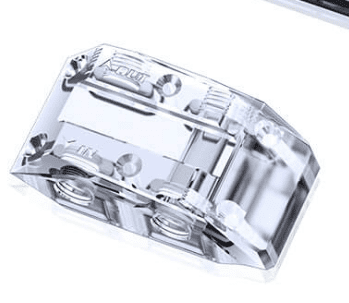

Ich muss nur herausfinden ob und wie ich das Indutrial dualtop am MoRa fest bekomme, da kommen dann 2x AC PWM mit Tachosignal rein, da ich diese dann via Quadro in der Aquasuzit regeln kann, ist auch günstiger als DDC und oder D5Next.
Ist einfach leiser bei grösserer Durchflussreichweite, was mich beim BEnchen mit dann final 3 Pumpen interessiert.
