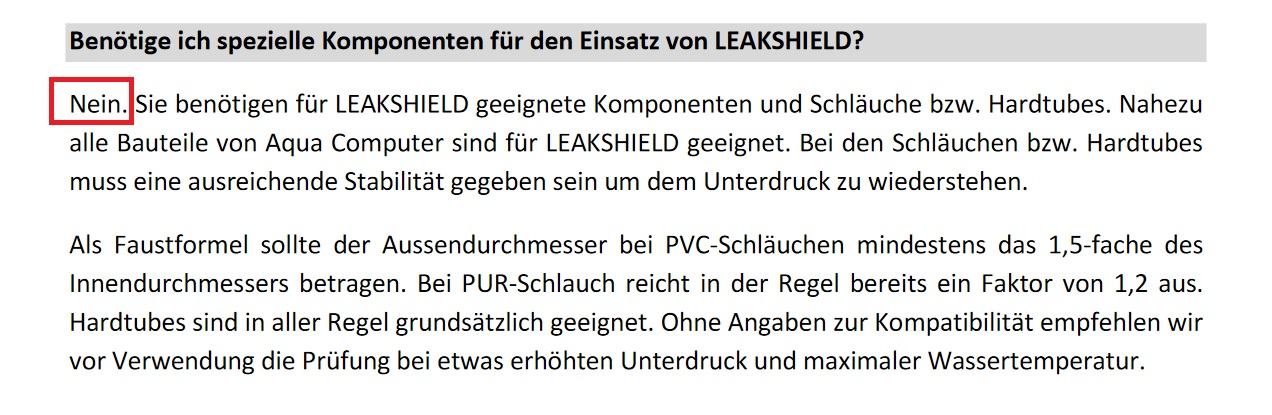

Mal was zum Leakshield von Aquacomputer:
Hauptsache ihr habt auch alle Schläuche von 16/10 oder größer verbaut.
Ansonsten habt Ihr Pech. In den FAQs steht drin, dass man das 1,5 fache des Innendurchmessers haben soll (oder eben Hardtubing).
Meiner Meinung nach gehört so etwas in die Produktbeschreibung und nicht in eine FAQ. Mein Kumpel hat das Teil gekauft und kann es nun nicht nutzen (13/10er Schlauch).

Ähm ... what? Hab auch eins bestellt und ebenfalls 13/10 ...?! Stimmt das?
Ja das so korrekt.
War auch am erst am überlegen es mir zu holen - bin dann "damals" zufällig im AC-Forum drüber gestolpert. Wäre bei 13/10-EPDM-Schläuchen sicherlich nicht gut gegangen.
Oh, leck. Ist ja mega ätzend. Dann storniere ich den Auftrag auch wenn das Ding mega geil ist. Ich stelle jetzt nicht auf einen anderen Durchmesser um deswegen. :(

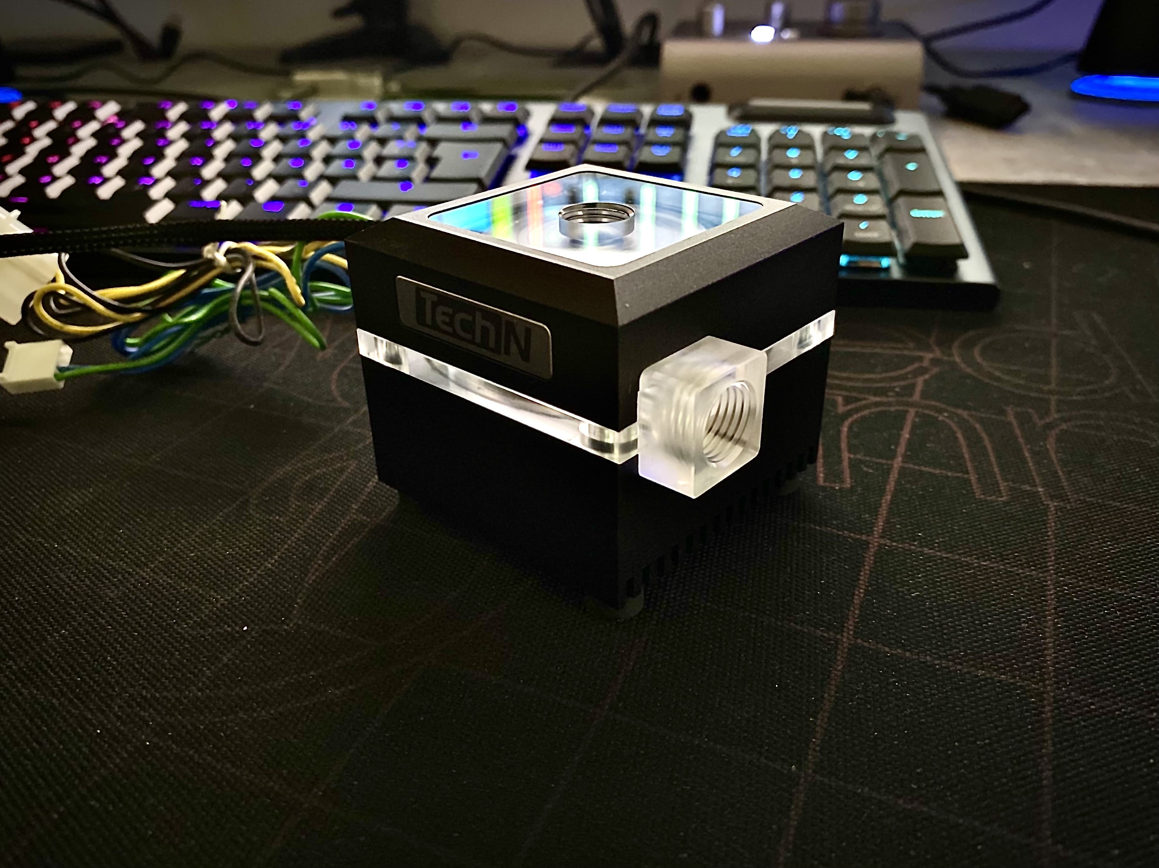

Wunderschöner Deckel bzw. ganzes Gehäuse. Nur der Anschluss oben gefällt mir weniger. Es fehlt eine Variation, also ein dritter Anschluss parallel zum Einlass.

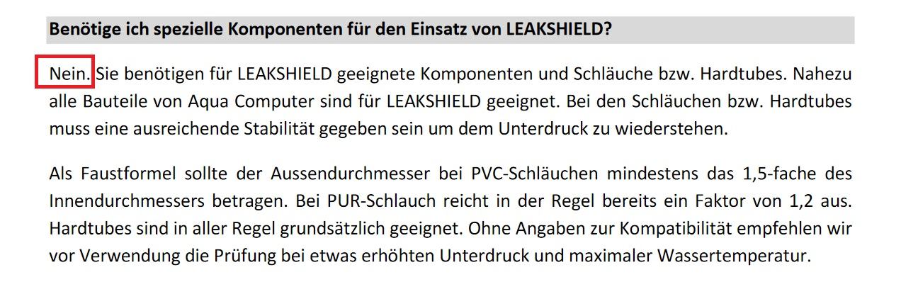

Das kann ich so für meinen 13/10 Tygon bestätigen. Den hat es im Bereich der Pumpenzuführung am Ultitop zusammen gezogen, als das Leakshield den vollständigen Unterdruck aufgebaut hat. Ich hab dann erst mal nicht weiter getestet mit niedrigeren Werten, weil ich so kein gutes Gefühl hätte, das unbeaufsichtigt laufen zu lassen..
