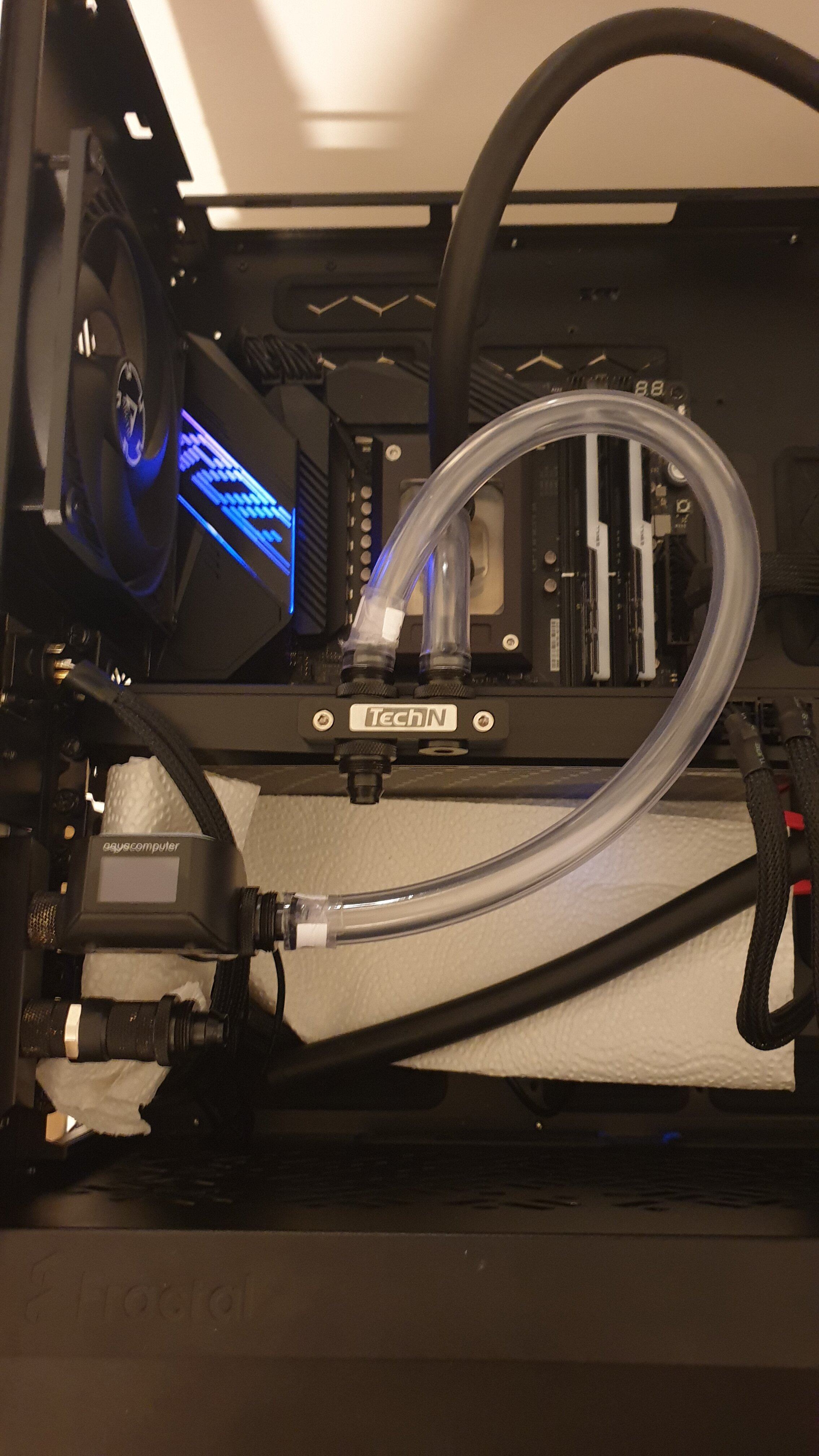

Hab nun mit nem Winkel geschafft das zu überbrücken, aber echt nicht schön. Selbst HFN weg fehlt immer genau ein Stück.
Tausche gleich mal deren Position. Möchte da keinen Winkel nutzen.

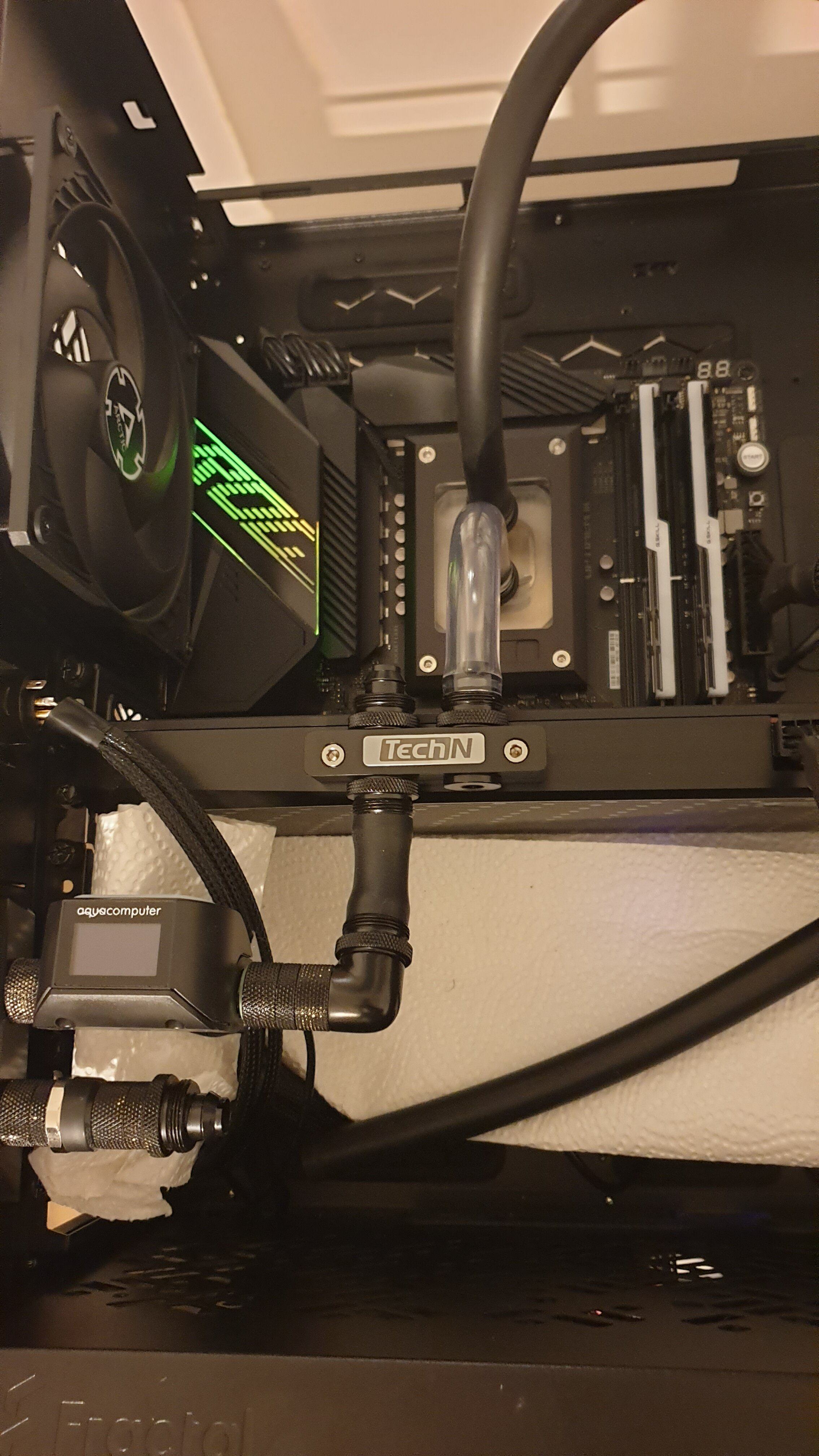

Warum unten denn nen drehbaren Anschluss zwischen Temperatursensor und dem fitting? Wenn du den weglässt, dann ist der Schlauch etwas sauberer verlegt.
Hab schon etwas herum gebastelt, was mich etwas wundert ist das Gewinde des Fittings nicht komplett verschwindet. Ist nur 5 mm also nicht zu lang.

@KaerMorhen
ich würde den Next eine Etage tiefer einsetzen und statt dem ganzen Geraffel einen sauberen Bogen vom TechN zur hinteren Durchführung ziehen. Ich frage mich sowieso, warum das so aus der Mode gekommen ist.
Hast jetzt so gelassen, wollte nicht nochmal umbauen, nur den Schlauch gekürzt und der Bogen war ok. Was ein Samstag, alles voll Tücher, Verpackungen etc. als würde ich das erste mal umbauen haha.

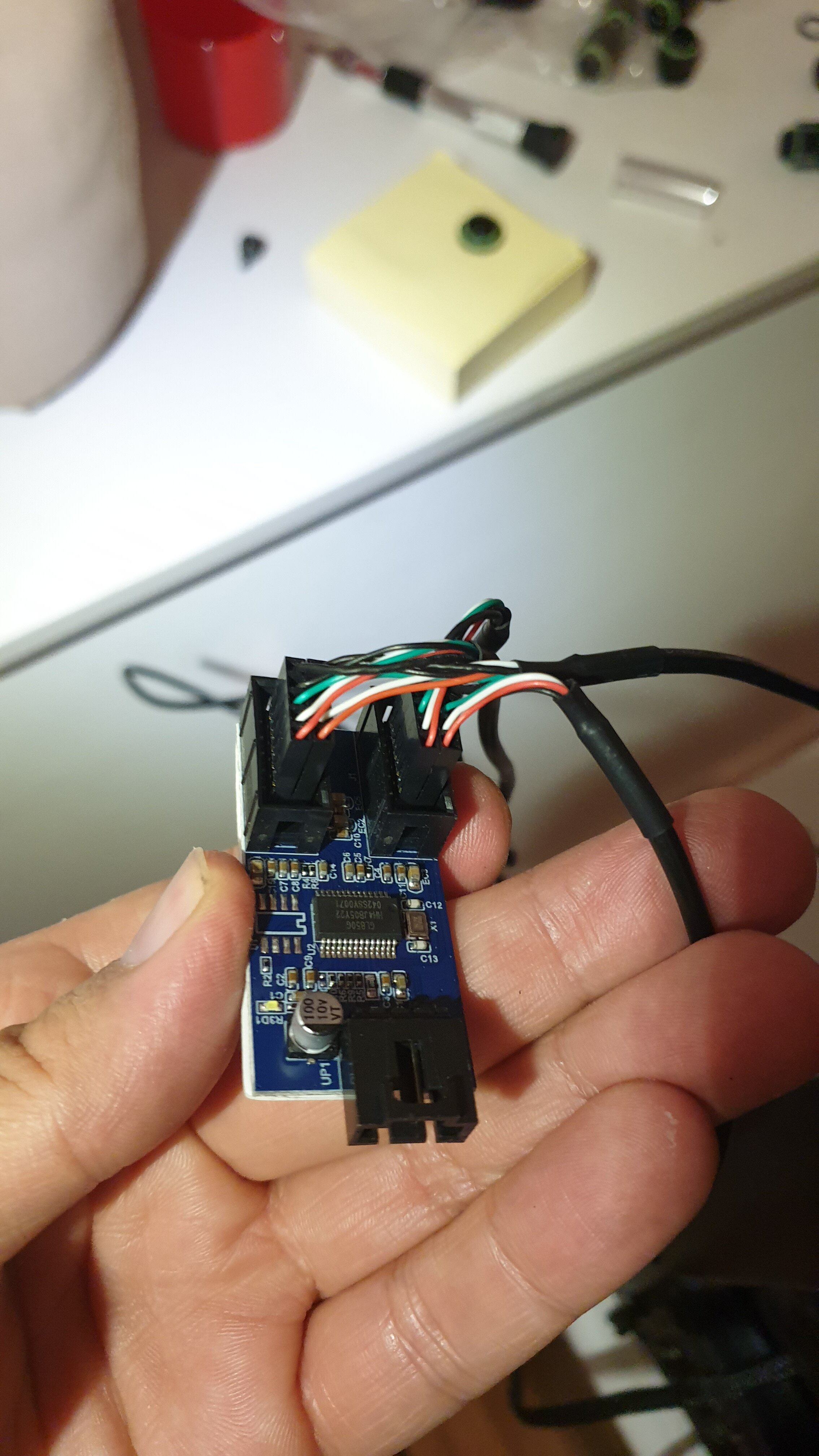

Habe auch erstmal für die ganzen AC Geräte einen Hub bestellt, aber den Doppelhub bekommen passt aber.

Naja, weißt ja wie es bei mir aussieht, also eher "optisch ignorant", bzw. form follows function ... aber den HFN hätte ich auch nach unten gepackt, um diese unschöne Schlauchkreuzung zu vermeiden :bigok:
Ich lass es jetzt erstmal so. Muss demnächst eh nochmal was umbauen.
