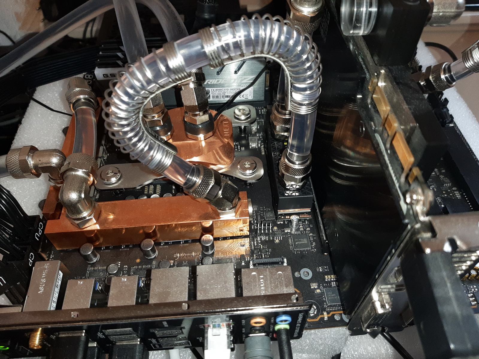

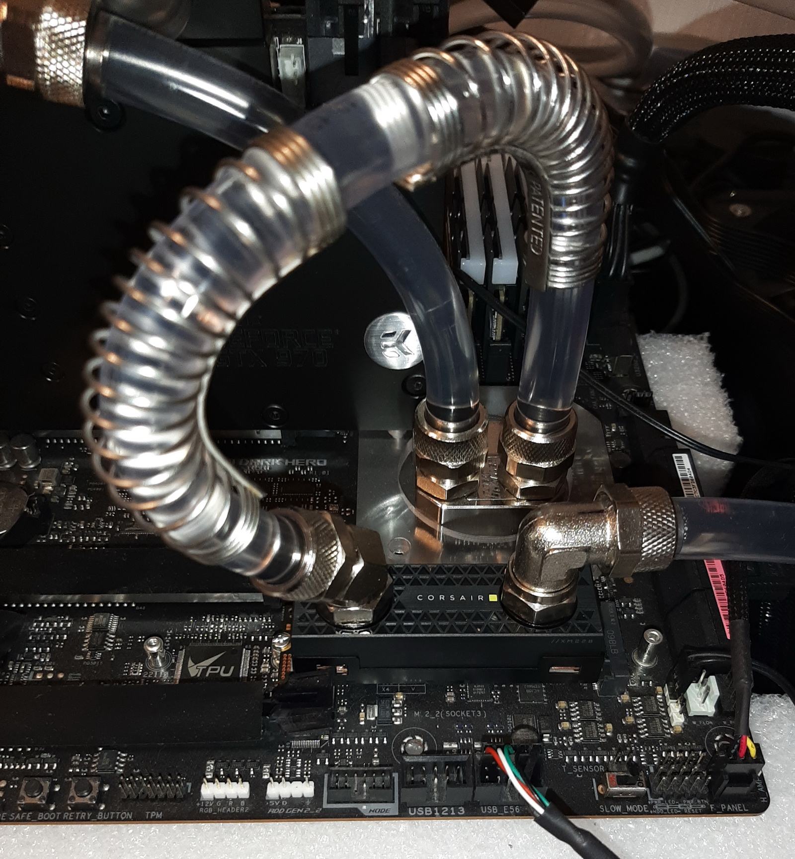

Nochmal Hallo in die Runde.
Wie bekommt Ihr bei Hardtubes die Rohre in die Fittings, wenn die Kühler schon montiert sind? Ich habe meine argen Bedenken wegen Kraftaufwand?
Womöglich muss ich mir Montagehilfen drehen, bei denen Klauen im Fitting einhaken und die Tubes in die Fittings drücken ohne Kraft auf die Kühler auszuüben.
Habe mich jetzt doch bei den 3 doofen Stellen auf dem Dark Hero für Hardtubes entschieden, die 12er Variante von Barrow mit Edelstahl-Hydraulikrohr 12/10 V4A.
Statt enge Us zu biegen, komme ich mit geraden Fittings aus den Kühlern, gehe in 90°Fittings, die sich dann treffen. Da kann ich bis zu einem Minimalabstand von ca 32mm arbeiten.
Beim U-biegen wäre bei min 42mm dann ein Omega als Ballerina draus geworden....sehr hässlich!
Diese Verbindungen mit an der Schmerzgrenze gebogenen Schläuchen sind einfach nur doof... das will ich so nicht ins Gehäuse bauen, auch wenn die Verbindung der beiden VRM Kühler noch ginge... aber bei den M2s... einfach unschön

Fitting auf die Rohre, bissle drehen dass sie innen sauber anliegen (kleb sie am besten mit Malerkrepp ab hinter dem Bereich wo das Fitting anfängt, dann bekommst nicht so schnell Kratzer) und dann reinschrauben, zur Not nimmst ne Wasserpumpenzange( auch abkleben wegen Kratzergefahr) Hatte auch so ne Stelle,(Radi oben in AGB, waren 40x45mm, wenn ich´s noch recht weiß) hab beim ersten mal mir total des Rohr verkratzt, dann bin ich auf die Idee mit dem Tape gekommen, nochmal eins gebogen, vorsichtig mit der Wapu-Zange(auch getape´d) angezogen und gut wars.
Vergiß was da stand, hab dein Post nochmal gelesen; Die Bilder sind dann der alte Zustand?
entgrate mal die scharfen Kanten innen und aussen, so als wenn Du die abrunden willst, beim montieren vorne befeuchten, dann mit etwas Druck rein drücken.
genau, das ist der alte Zustand.

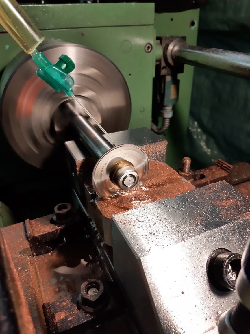

@Entgraten: Solange ich mit geraden Edelstahlrohren arbeite, ist das kein Problem, weil ich die auf meiner Drehbank auf 1/100mm genau in Länge und mit Phase bearbeite.
Und Kratzer sind auch kein Problem, da die Rohre eh so kurz sind, dass man sie kaum sehen kann.

Ok, du nimmst V2a-Rohre, dachte wir reden von Acryl, da hab ich entgraten schon als selbstverständlich angenommen... Aber die solltest natürlich auch anfasen, sonst RIP Gummidichtung, des schaffen Acrylrohre schon ganz gut, und V2a noch viel besser :d... ( komme aus´m Metallbereich, schon oft genug Kratzer abbekommen von nichtentgratetem Metall..)

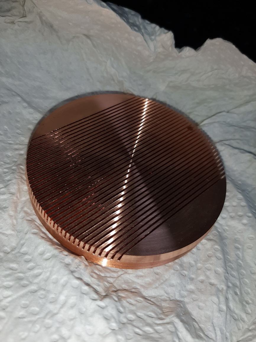

5 von 8 meiner 80mm Kupferplatten für meinen Peltier-Kühler sind fertig... ich brauche 2 Stunden für eine Platte. Seit dem habe ich mächtig Respekt vor den feinen Kühlkanälen. Aber ich fräse auch 4mm tief ins Kupfer. Bei den meisten Kühlern ist die Bodenplatte nur 2,5mm dick :oops:

Wow, saubere Arbeit(y)
So ne Fräse ist was tolles zuhause, Glückwunsch! Für sowas hab ich leider kein Platz😞

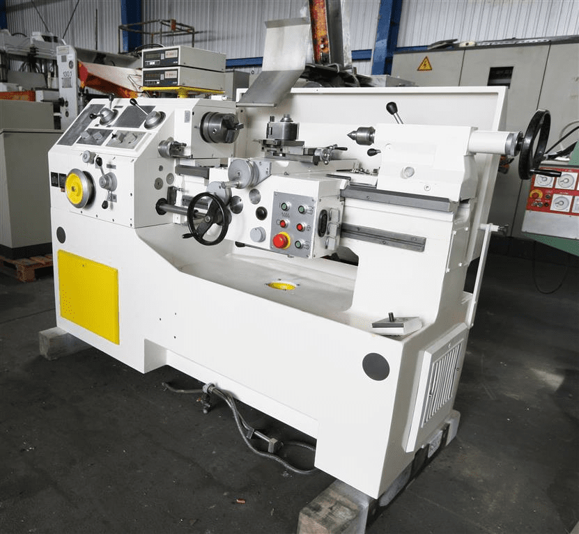

Ist eine Bertec DZFG 200, wiegt 2Tonnen und muss leider in meiner Garage stehen, weil sie nicht ins Haus passt.
Das ist natürlich besser, oder man nimmt dieses Teil:
Aber für 1x PC bauen alle 2-3 Jahre würde ich ne andere Methode wählen aka Sandpapier :)
Wenn ich mal Zeit habe, male ich sie auch mal so schön weiß an :ROFLMAO: :ROFLMAO: :ROFLMAO: :ROFLMAO:

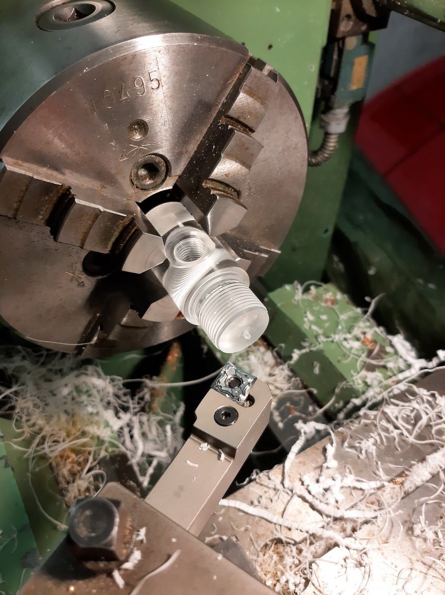

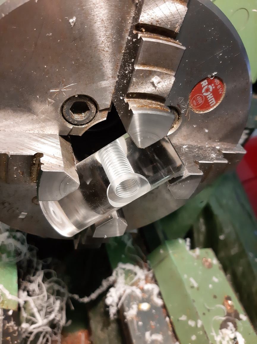

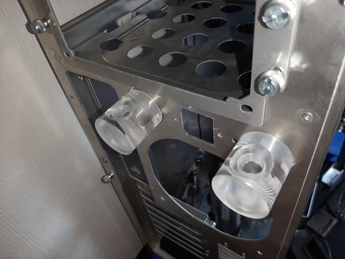

Wenn das Projekt fertig ist, erstelle ich mal eine Präsentation mit allen Bildern aller Kleinteile, die ich mir inzwischen gebastelt habe.
Da kommen dann auch solche Teile mit rein, wie die Gehäusedurchführungen.
Ist halt nur kein Blink Blink LED Show-PC. Alles ist halt so, wie es sein muss, dass es lange und gut funktioniert.
