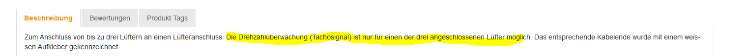

Kann ich eigentlich mit diesem Kabel (https://shop.watercool.de/4Pin-Y-Cable-to-3x4Pin-PWM-30cm) vom MoRa (9x Arctic P14) auf einem Anschluss am Aquaero 6 gehen, oder gibt das Probleme?
Gerade gelesen
Geht wohl nicht, weil der Wert dann wieder am springen ist...
Nö, sollte klappen, warum nicht?
Die haben eigene? Habe bei denen das hier gekauft um noch 16 Cent über Kostenlose Lieferung zu kommen^^
Da es ein ganz normaler Adapter ist sollte das gehen.
Ich hatte damit Probleme als ich 3x Verlängerung a 30 cm dran hatte und 4x Noctua 200mm + abgezweigten Arctic P14, lag aber an der Konstellation .
Bis ich den von die markierten Text mit dem Aufkleber gesehen habe, das erklärt nun einiges ;P
@elle was meinst du mit Wert am springen? Du bekommst halt nur von einem der Lüfter das Tachosignal, aber das ist ja normal.
Ah müsste vielleicht doch gehen. Ich hatte mal das Problem, dass ich einfache Verlängerungen ohne Y-Kabel verwendet habe. Damit hatte ich immer Sprünge in der Anzeige vom aquasuit.
Das Kabel von watercool ist ja auch ein Y-Kabel :-)

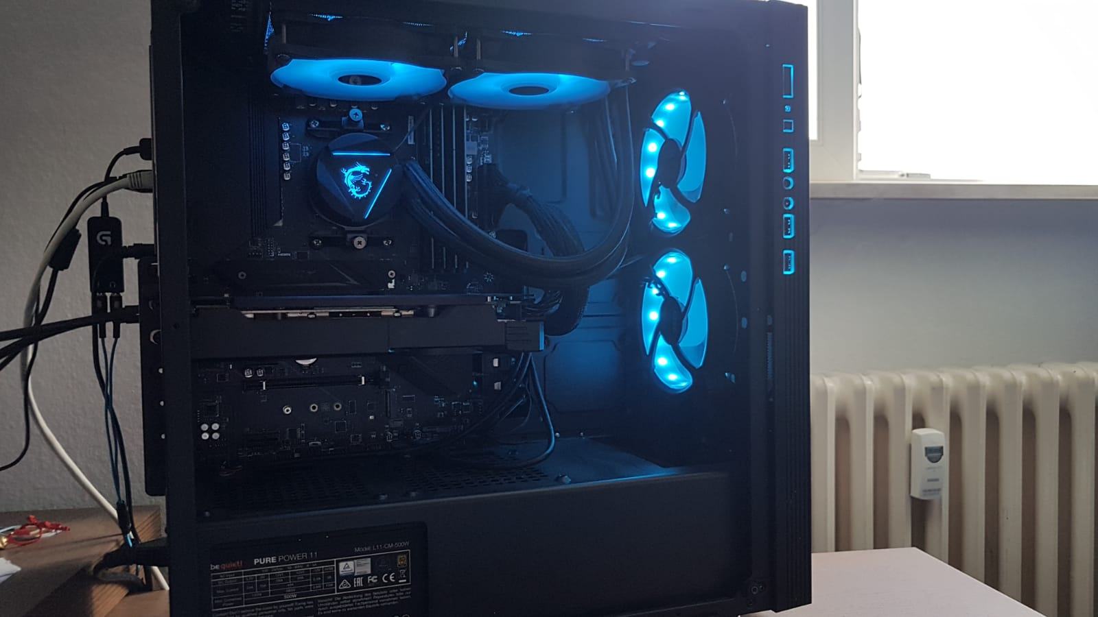

Hallo liebe Leute,
bevor ich über mein Problemchen spreche, erst einmal mein Setup:
Prozessor: AMD Ryzen 7 3800XT
Mainboard: MSI MPG B550 Gaming Plus AMD B550 So.AM4 Dual Cannel DDR4 ATX Retail
Graka: Radeon RX 570 Series
WaKü: MSI MAG CoreLiquid 240R , 240mm
Netzteil: 500 Watt be quiet ! Pure Power 11 CM Modular 80+ Gold
Gehäuse: Azza IRIS 330
Lüfter: Zwei mitgelieferte (untermittelmäßige) Lüfter vom Gehäuse und zwei mitgelieferte am Radiatoer der WaKü
Im Anhang die Anordnung/das Setup als Bild
Problem: Im Idle habe ich schon (CPU) 60C bis 70C und bei Auslastung bin ich bei 90C
Erwartung: Ich hab das Setup letztes Jahr komplett neu aufgesetzt und bin ein wenig enttäuscht über die WaKü, denke aber, es kann auch am Lufstrom liegen. Ein paar Tipps und Hilfestellung woran es liegt, wären toll. Bin auf jeden Fall kein Fachmann, aber amateurhaftes bis gutes Vorwissen sind anzunehmen. Sorry, wenn ich an der falschen Stelle bin !
Bild: oben ist der Radiator mit den Lüftern angebracht
bisher Probiertes (nicht funktioniert): Neue Wärmeleitpaste, Freistellen des Rechners für bessere Lüftung
@XandusMika: Drehe mal die Lüfter der AiO so, dass sie ins Gehäuse pusten. Momentan bekommt der Radi die vorgewärmte Luft der GPU ab und schmälert die Effizienz.
Da deine AiO eine Asetek-Pumpe hat, wäre dieser Thread ideal zum Schmökern:
Aber probiere erst mal, die Lüfter der Radis zu drehen. Da geht immerhin keine Garantie verloren. :)

Du sprichst von einer All in One Kühllösung, dafür gäbe es einen anderen Thread.
Von einer AiO mit 2x 120mm kann man bei den derzeitigen Außentemperaturen leider nicht viel verlangen.
Optimal gute Lüfter dafür nutzen und möglichst frische Luft von aussen zuführen, ebenso mal in der Front verbauen und schauen ob sich das auf längere Sicht verändert.
Gut sind da Lüfter die richtig Druck aufbauen und dann volle Kanne laufen, was natürlich lauter wird, ebenso die Pumpeneinstellung wechseln und da auch ausprobieren.
Je nach Last sind Peaks von 60-70 Grad nicht sonderlich schlimm, unter Vollast sind 90 Grad auch nicht selten. Du Produzierst mehr Abwärme als die AiO abführen kann.

@Germanium bevor ich da am CPU schleife würde ich eher eine Vernünftige Kühlung nutzen. Blöd nur wenn CPU und Kühler konvex sind^^

Danke @Germamium und verstehe auch den Gedanken mit der Passung, aber vor Schleifen und solchen Spielereien halte ich mich doch erstmal fern. Da bin ich etwas zimperlich, vor allem wegen Garantie
Drehe mal die Lüfter und gebe die Tage eine Meldung. Danke für den Tipp, dass es eine AiO ist. Frontverbauung war mein Ursprungsgedanke, aber leider gibt es das Gehäuse nicht her ohne eine Menge Zusatzarbeit. Die Lösung oben, war auch schon Platzkritisch.
Liegen die hohen Temperaturen dauerhaft an oder sind das Spitzen?
Wie sind die BIOS-Einstellungen? Overclocking/PBO aktiv?
Takten die Kerne runter und wird die Spannung gesenkt (HWinfo).
Energiesparplan auf ausbalanciert?
Schon mal mit undervolting bzw. Optimierung der einzelnen Kerne beschäftigt?
Passt der Radiator nicht vorne rein?
Ich glaube aber nicht, das die Grafikkarte Idle so viel Wärme produziert, das die Lüfter übermäßig warme Luft saugen.
Deswegen schrieb ich auch, dass der Tipp mit den Lüftern drehen zuerst probiert werden soll, auch wegen der Garantie. ;)
Ich wäre eher zu faul zum schleifen. Habe aber auch mal ne CPU zu tief geschliffen, geht dann bei falschem Druck zum Ende hin schon schnell #Bandschleifersindböse
Dauerhaft, jetzt mit den hohen Temperaturen ist es mir so richtig aufgefallen
BIOS Einstellungen komplett RAW/Standard, keine Feineinstellungen wie Overlocking
Ob die Kerne runtertakten kann ich nicht sagen
Energiesparplan ist balanciert bzw über die Radeon Software eingestellt; hab da die Lüfter auf 100% Leistung gestellt und den "Gaming Modus" ausgeschaltet
Habe ich nicht, sollte ich wohl mal!
Passt er leider nicht, habe ich ganz am Anfang versucht
GraKa wird tatsächlicht recht warm ( 60 bis 70 Grad), aber Socket ist dauerhaft bei 40 Grad, es ist tatsächlich die CPU selbst
Spiel mal etwas mit dem Anpressdruck des Kühlers. Wenns zufest sitzt ist auch nicht gut.
Bringt das offene Seitenteil Besserung?
Ich hab es nach dem neuen Auftragen der Wärmeleitpaste, etwas fester geschraubt. Probiere es mal
Leider nicht nach laborwissenschaftlichen Standard jede Bedingung einzeln geändert, aber hoch- und freistellen mit offenem Seitenteil in den Durchzug stellen hat cirfca 5 Grad (gefühlt) wettgemacht
5 Grad sind schon gut viel, auch wenns nicht das Problem ist, aber deutet auf stauende Wärme im Gehäuse hin = Airflow nicht optimal.
Hehe nein benötigst keinen Drehmomentschlüssel, aber über kreuz und abwechselnd anziehen langt meist, ebenso kann man da jeweils dann ne viertel bis halbe Drehung lockerer machen und schauen ob sich das dann bessert.
Kann helfen, muss jedoch nicht.
Frag da aber definitiv nochmal im AiO Thread, da wirds garantiert mehr Leute mit selbigem Problem geben (inkl. defekten Geräten oder fehlendem Liquid).
Ob die Kerne wirklich runtertakten kann derzeit nur der Ryzen Master richtig anzeigen. Tools wie HWinfo zeigen allermindestens den Basistakt an.
Was aber auch sein kann: dein CPU-Exemplar gehört zu der hitzköpfigen Sorte. Da steckst du nicht mit drin, das liegt an der Serienstreuung bei der Fertigung.
Das wäre wirklich interessant, wie alt die AiO ist. Die Flüssigkeit diffundiert mit der Zeit durch die Schläuche.
Hab schon einige AiO aufgemacht, ist stinkendes Akoholwassergemisch drin, teils durch lange Lagerzeit und vorab weniger Befüllung manchmal zuwenig. Meine lezte hingegen hat so den Geist aufgegeben trotz guter Leistung, da hats wohl die Pumpe erwischt.
Fazit AiO sind super aber nichts unter 420er und muss gut steuerbar sein.
Im Prinzip wie bei der Custom loop, nur dass die AiO mehr rpm und Durchfluss benötigt und weniger effektiv ist^^
