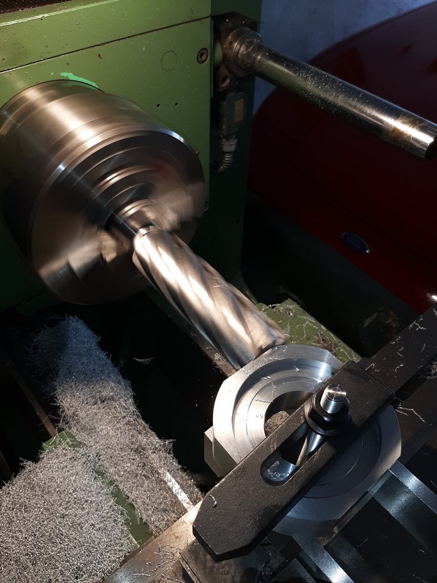

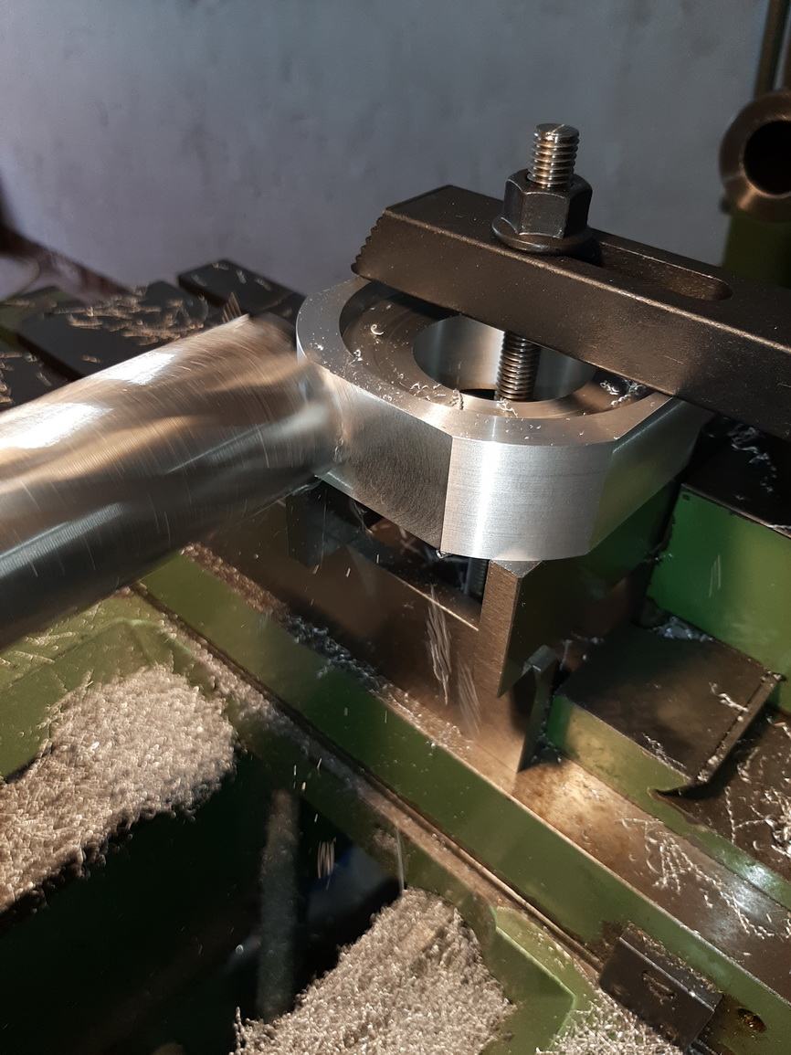

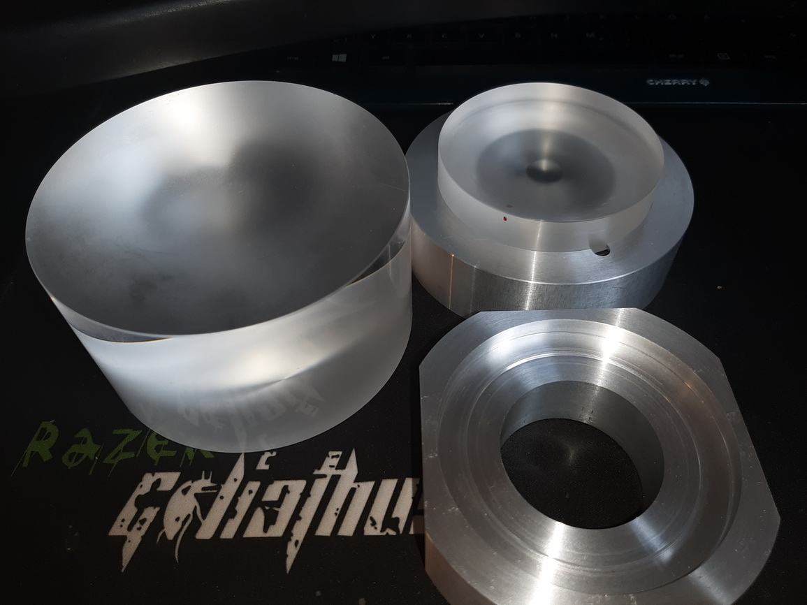

Die Tage mal ein bisschen weitergebastelt...
letztes Bild:
links: einer von 5 Acryl-Rohlingen, die später übereinandergestapelt die Peltiers und die Kupferkühler halten werden, sowie die Kanäle für den Wasserfluss der 2 Kreisläufe. Quasi Warpkern für arme :ROFLMAO: :ROFLMAO: :ROFLMAO:
oben rechts: Statt Kupferrohling ein Acryl-Rohling in gleicher Form (in Alu statt Acryl) um die Maßhaltigkeit der Nut im Body für die 80x5mm Dichtringe zu testen.
unten rechts: Fräs-Halter für die Kupferrohlinge um sie zu schlitzen. Und das wird übel... je 40 Schlitze in 8 Kupferplatten und alle 4mm tief. Dafür wird der ganze nächste Monat drauf gehen.

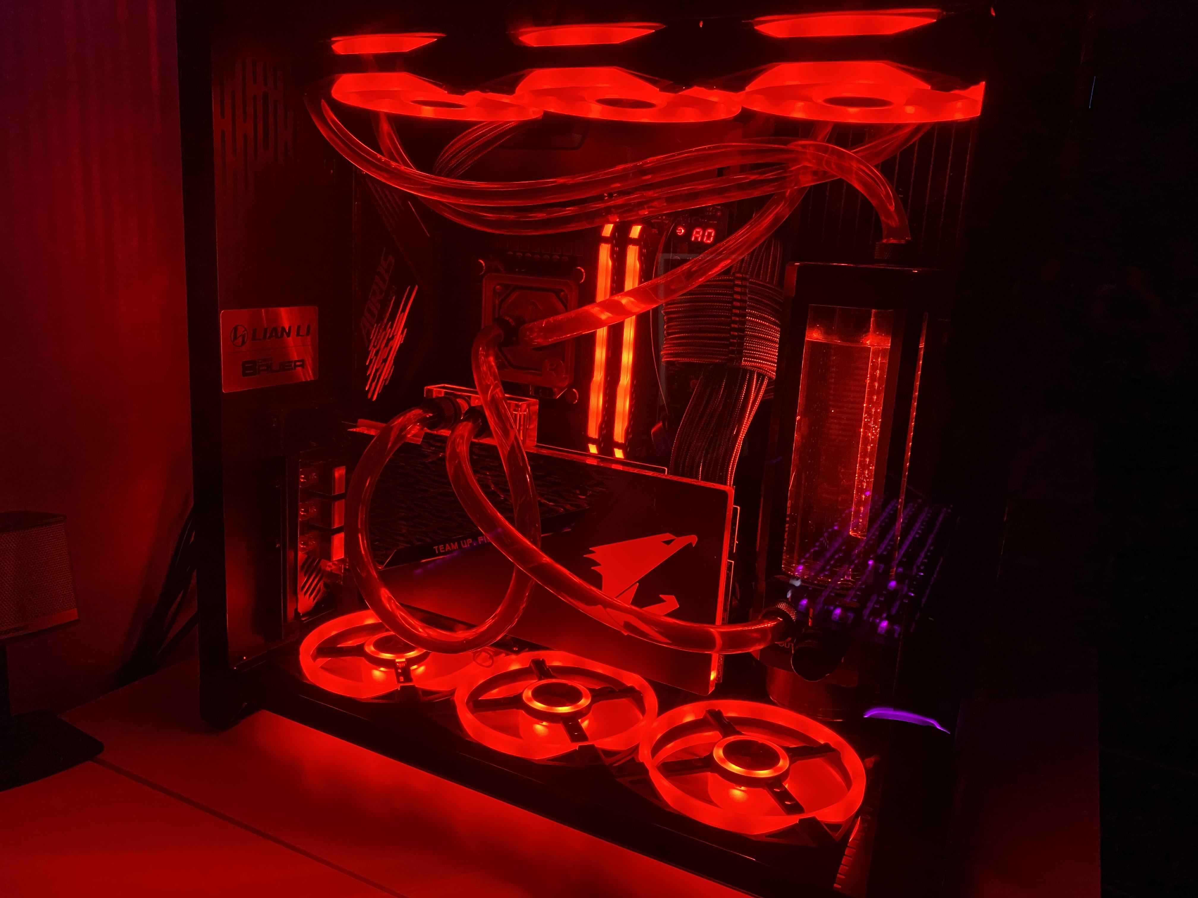

So, steht und funktionierte auf Anhieb. Optimierungsbedarf ist klar erkennbar, vor allem bei der verschlauchung (mehr Winkel oder Verbindungsstücke hätten es vereinfacht aber ich hatte keine Geduld mehr um bis Montag zu warten 😅😂)
Alles in allem bin ich zufrieden mit der ersten custom, mich stört nur dass die rgb Beleuchtung von CPU Block nicht funktioniert (warum auch immer?) :)
edit: ich weiß ich hätte den Schlauch auch vom seitlichen Radiator in den agb machen können, aber ohne Knick hat das leider nicht funktioniert. Da hab ich mich für die längeren Wege entschieden weil ich mir nicht zu helfen wusste😅
das mag sein, insbesondere von GPU zu CPU. Aber ich bin ein Fan von exakten und sanften Bögen (Schlauch). Ich habe schon so viele Systeme gesehen, da steckten und jedem Anschluss Winkel - egal ob notwendig oder nicht. Das sieht bei Systemen mit Schlauch immer komisch aus (nur meine Meinung).
Früher haben wir immer möglichst wenig Winkel benutzt, weil die sehr restriktiv waren. Und es war fast schon Handwerk, wenn man die beste Kombination erstellt hat, um Winkel zu vermeiden. Heutige Winkel sind besser, da ist das nicht mehr notwendig. Trotzdem finde ich sanfte Bögen und optimale Schlauchlänge wichtiger als Winkel.
Ich finde es gut, wie du dir geholfen hast. Das Ergebnis ist ein super Anfang.
Also für die erste Kühlung sieht das definitiv gut aus! Du wirst in den nächsten Wochen eh noch diverse Male rumbasteln, da kannst du die Schläuche dann in aller Ruhe noch kürzen.

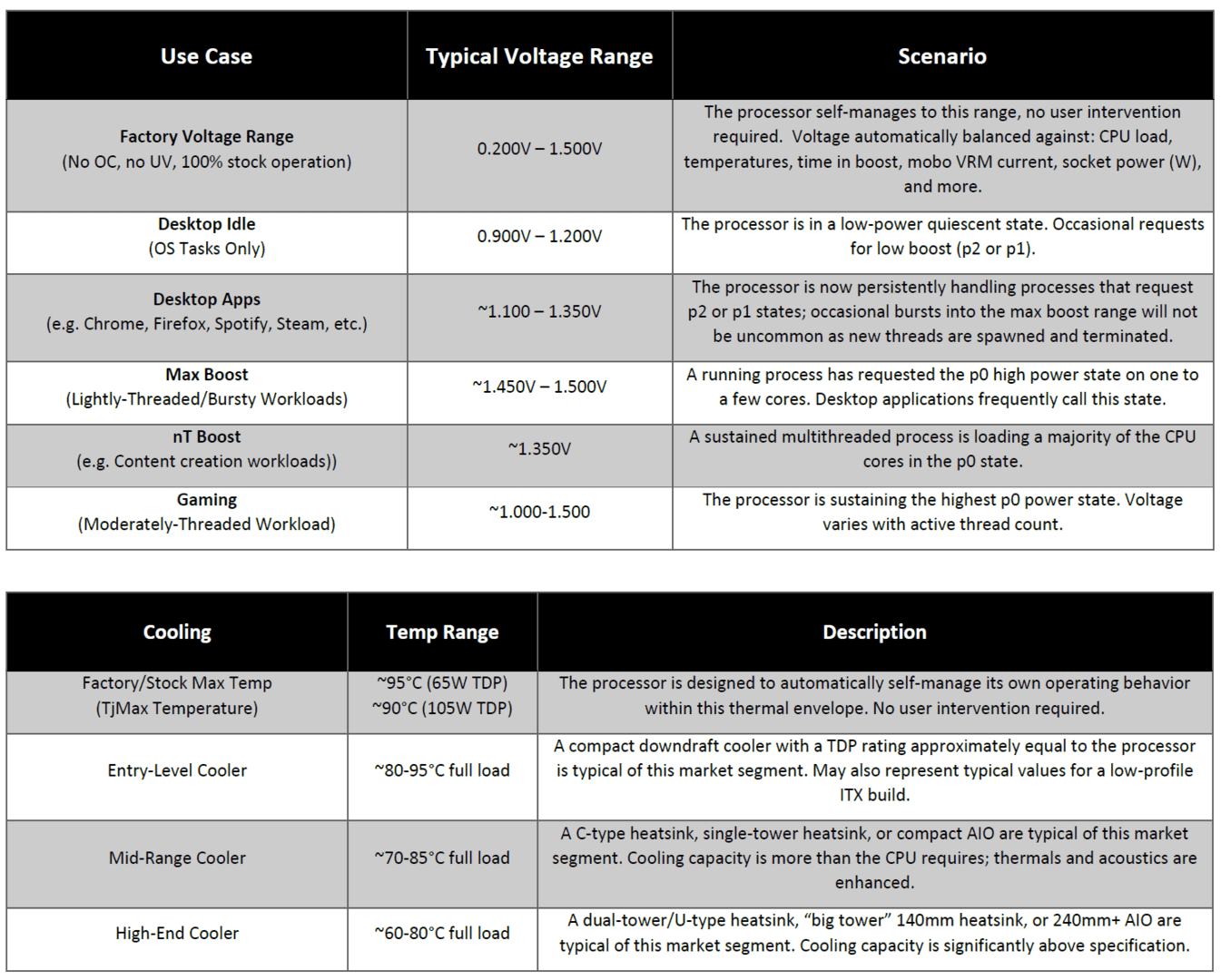

Ist ein i5 11400F 😅 aber gut, bin trotzdem zufrieden. Grafikkarte könnte Kühler sein, aber im Vergleich zu Luftkühlung schon gut! :)
