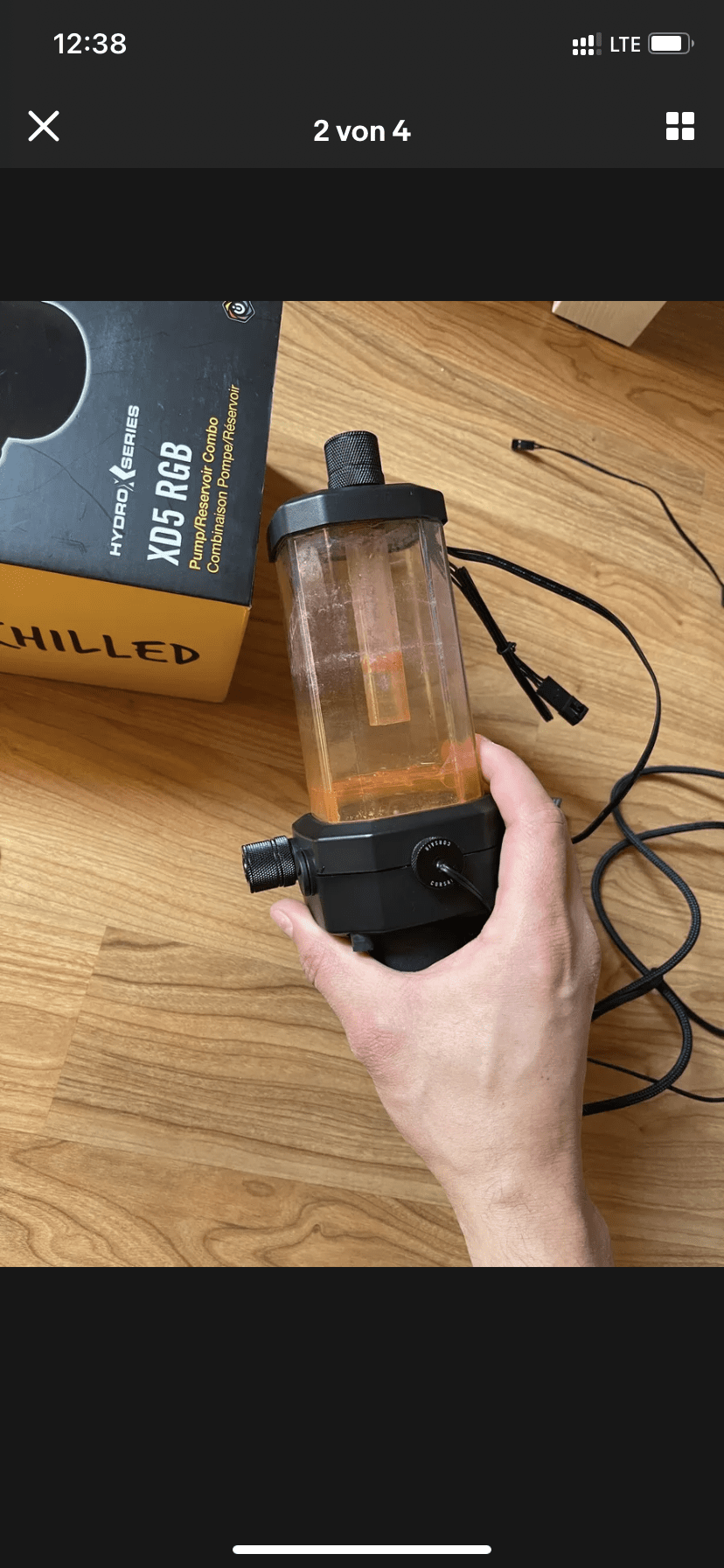

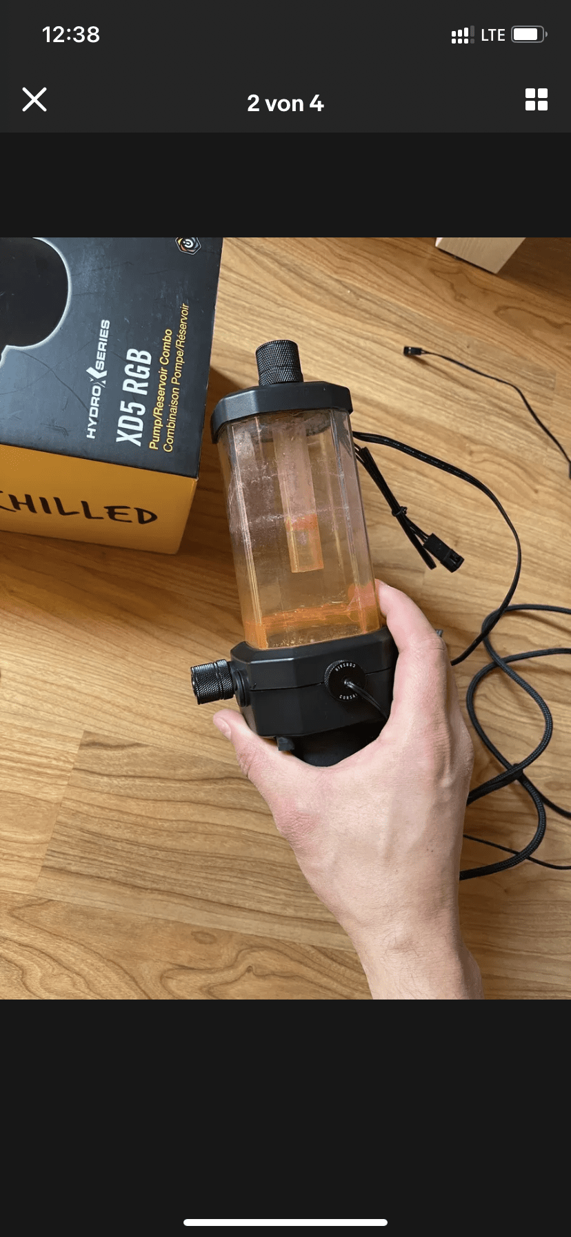

Da ich noch Neuling in dem Thema bin und mir aktuell eine Wasserkühlung zusammenstelle habe ich eine kurze Frage. Geht um Geldeinsparungen, da das ja ein sehr kostspieliges Unterfangen ist :)
Folgendes habe ich entdeckt im Internetz
Meine Frage dazu ist nun, ob man das ohne Probleme sauber bekommt? Der aktuelle Besitzer meinte, dass eine orangene Flüssigkeit enthalten war.
Danke schon mal!

Hm wäre ich vorsichtig, das Ding ist halt aus Plastik und nicht aus Glas, d.h. du kannst da auch nicht einfach mal mit härteren Mitteln rangehen. Und bevor du den Kram dann überall hängen hast...
Ich würde nicht davon ausgehen dass du ohne Spuren zu hinterlassen alles weg bekommst, kann mich aber auch irren. Das ist aus Plastik oder?
Danke schon mal!
Würd ich die Finger von lassen. Man sieht, dass die Kühlung nie richtig gewartet wurde - Füllstand ist immer weiter gesunken ohne nachzufüllen.
Gepflegte Ware ja, aber nicht so‘n dreckigen Schunt...
Wenn’s lokal ist, kann man sich solch Pumpen aber ansehen. Ich habe mit einem Zewa immer die Farbpigmente abgewischt bekommen. War nie das Problem.
Immer nachfragen, ob die AGBs mit was anderem als Wasser befüllt wurden. Die Chemikalien setzen sich an der Außenwand ab und das muss erst runter, auch bei farblos bzw. nahezu bei farblos.

Wusste aber auch nicht dass die aus Plastik ist. Glas ist mir auf jeden Fall lieber, da Optik bei mir im Vordergrund steht (RGB darf natürlich auch nicht fehlen)

Schau dir mal die Waren aus „China“ an wie Barrow etc. die haben auch gute Pumpen aus Glas für günstiges Geld.
Dann wird die Geldeinsparung wohl nichts. Aber einen neue Pumpen AGB Kombi für 150€? Ist mir dann doch zu viel, da bezahlt man doch sicherlich für den Namen. Gibt es eventuell ein günstiges Einsteigermodell ? Betrieben wird ein 11400F und eine 3070
Meine Empfehlung: Barrow LTPRK-04.
Der Name ist kompliziert, das Produkt dafür überzeugend. Für 124,99€ bekommst du AGB, CPU Block und DDC Pumpe in einem. Sicherlich nicht die leiseste Lösung, da die Pumpe schwer zu entkoppeln ist, aber es ist ne grundsolide Lösung und bietet sogar noch RGB, wenn das wichtig ist.
Alternativ auch sehr gut und leise die Magicool DCP450. Einige hier im Thread werden dir bestätigen, dass sie leiser als DDC und D5 ist und trotzdem eine gute Leistung biete (solange der AGB dicht ist). Da sie aber EOL ist kann man sie höchstens noch gebraucht kaufen.
