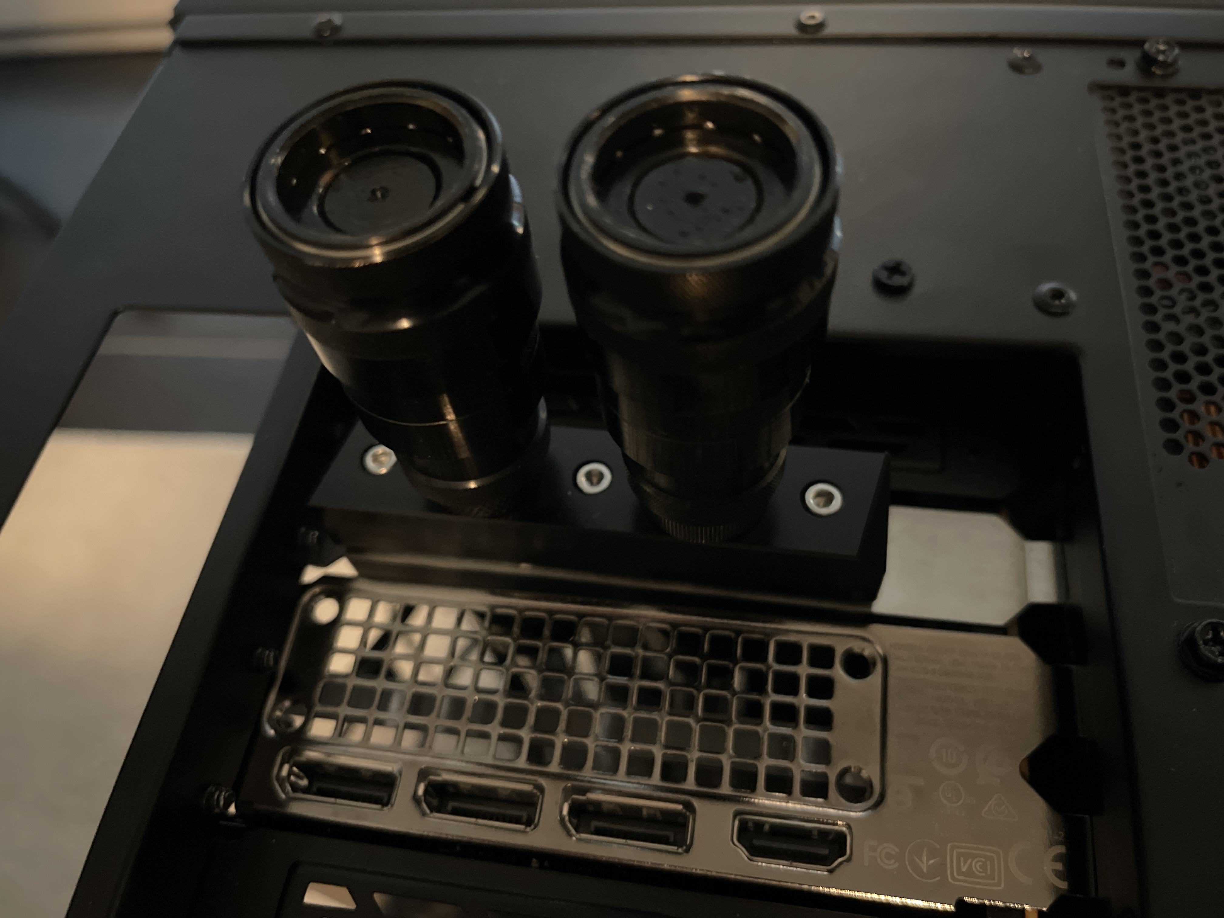

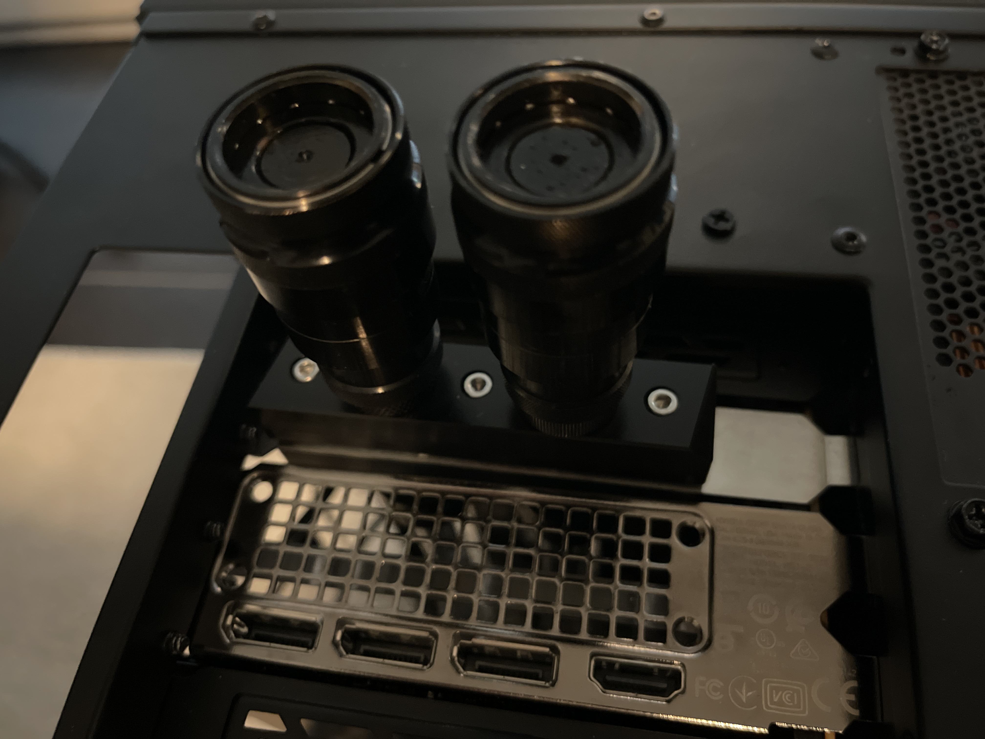

Habe meinen zweiten Mora und eine enge G1/4 Schnellkupplung eingebaut, nun habe ich von 220-> 160 Liter Flow und mein VRAM wird statt 62 bis zu 66 Grad warm... Jemand eine Idee warum mein System jetzt schlechter ist?
Weil Schnellkupplungen immer massiv Durchfluss kosten, das ist normal. Für gewöhnlich hat man ja keine Schnellkupplungen, außer man entscheidet sich, die Kühlung auszulagern. Die meisten, die betroffen sind, bauen sich eine zweite Pumpe ins System, um den Nachteil auszugleichen.
160l Flow ist immer noch sehr reichlich. Wie hat sich denn die Wassertemperatur verändert?
Bei mir hängen beide Mo-Ras hintereinander an einem Zu- Ablauf, also nur einmal Schnellkupplungen für beide. Wie hast Du denn genau angeschlossen?
Ich habe nun die HF Kupplung bestellt, von Alphacool, die sollte den Flow nicht beeinflussen laut Herstellerangabe. Werds morgen oder am Freitag mal austesten
Ist minimal wärmer, aber keine sechs Grad. Habe aber viel Luft im System, die wird wohl erst rausgehen wenn ich die dritte Pumpe einbaue die hier noch rumliegt
Das muss dann schon an Luft im System liegen. Habe zumindest noch nie gehört, dass es bei mehr Mo-Ra Kühlung wärmer im System wird. Zumindest nicht, wenn Du immer noch so viel Flow hast ...
"Keine Beeinträchtigung" dürfte mit jeder Art von Schnellkupplungen schlichtweg nicht möglich sein. Dazu bräuchte es dann eher ein System aus Kugelhahn -> Trennstück -> Kugelhahn.
Wenn du davor eine CPC-Kupplung hattest, wirst du mit der von Alphacool beim Durchfluss dann wieder ein bisschen bessere Werte sehen, aber eben nicht die ursprünglichen (bzw. die, die du mit zweitem MoRa aber ohne Kupplung hättest).
Wie würdet ihr die zwei Moras in Reihe schalten? Beim ersten unten rein, oben raus und dann direkt in den zweiten unten rein? Oder "hängt" dann Luft im System?
Genau so habe ich es - unten rein, oben raus, unten rein und oben wieder raus und retour in die Kiste ... da hängt keine Luft drin. Wobei ich beide beim ersten Anschließen vorbefüllt hatte.
Ich probier jetzt erstmal wieder die „großen „ Verbinder zu benutzen… Und die kleinen schmeisse ich raus
Hoffe das löst das Problem erstmal, muss nämlich auch noch etwas arbeiten…

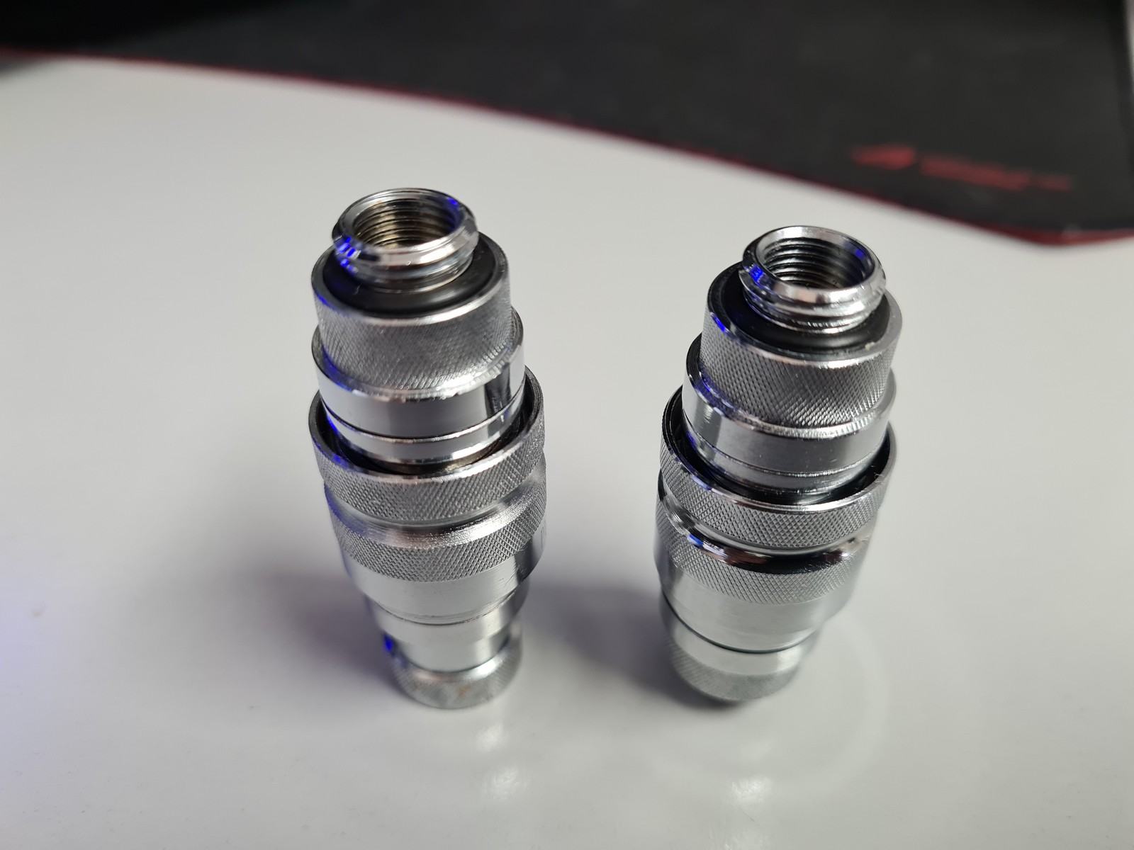

ich nutze diese, beides die gleiche Baureihe, der rechte hat arge Durchflussprobleme, der linke merkbar bessere. Beim blasen?...öhm egal, merkt man es deutlich. Vorbefüllen????? Luft in den Leitungen stößt auf Wasser im Radi, damit sich das ganze in Bewegung setzen kann, braucht es schon starken Druck. Ich habe noch nie vorbefüllt, aber jeder wie er will.

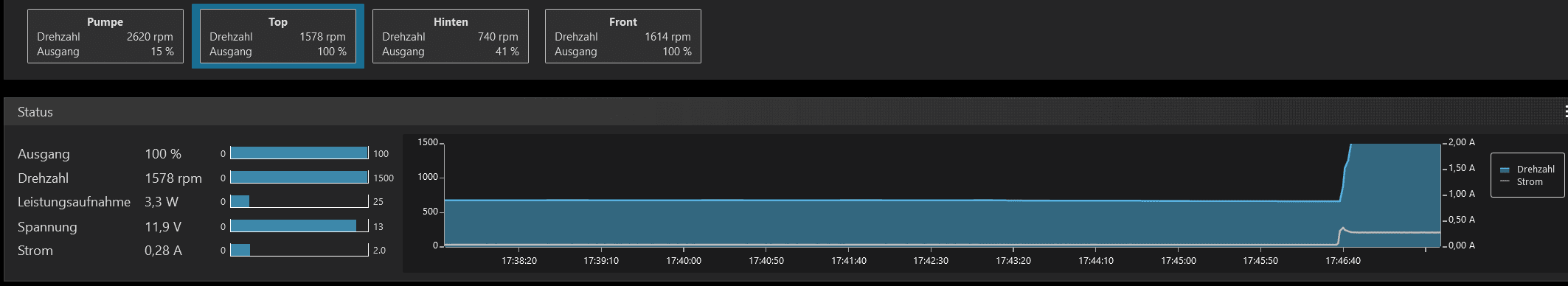

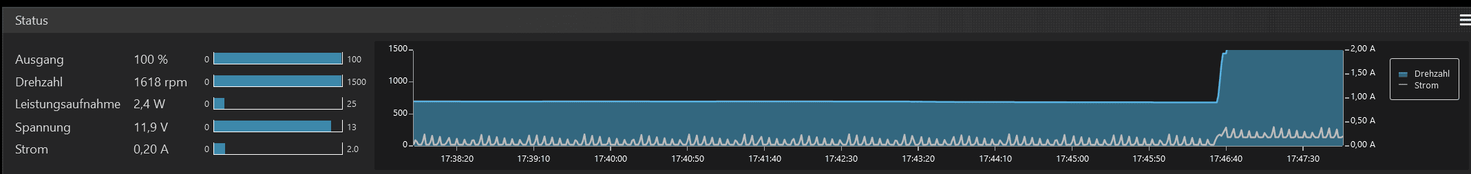

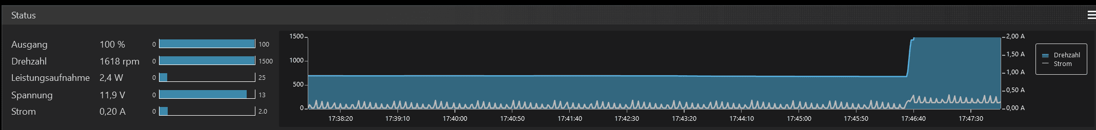

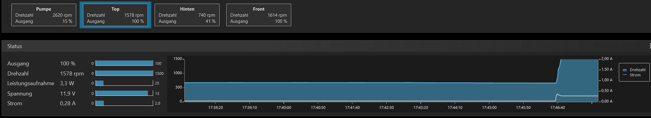

Ich habe Top und Front jeweils 3 ARCTIC P14 PWM PST Lüfter in Reihe geschaltet und habe festgestellt das der Front Lüfter die Leistung nicht konstant hält.
Ich habe beide Lüfterpaare auf 100% laufen lassen und man sieht das die 3 TOP Lüfter einen konstanten Strom ziehen während die Front Lüfter immer "hüpfen".
Was könnte das sein und wäre dies in irgendeiner Art für mich kontraproduktiv?
Ignorieren. Vielleicht einfach nur ein Messfehler oder sonstwas, aber nicht schlimm.
aus irgend einem Grund bekommt der auf Vollast zu wenig Strom, wahrscheinlich will er das ausgleichen und springt deshalb.
@Maexi tritt ja auch unter Teillast auf.
Sieht ziemlich regelmäßig aus (10 ausschläge in 50 Sekunden), probier doch mal nen anderen Lüfterport aus.
Ich hatte gestern meine bestellten Lüfter Verlängerungskabel bekommen und hatte mich ans Testen rangesetzt.
Was ist rausgekommen:
  • Der unteste Lüfter ist nie gelaufen weil er scheinbar immer gegen den Radiator rangekommen ist.
  • ich hatte den Lüfter was abgeschraubt und das Problem war immer noch da
  • Scheinbar war da auf der einen Seite ein Lüfterkabel zwischen dem Lüfter und dem Radiator eingeklemmt
  • Nach dem entfernen des Kabels funktioniert wieder alles perfekt
  • Finde zwar komisch das dieses dünne Kabel solche Auswirkungen hat aber so ist es
