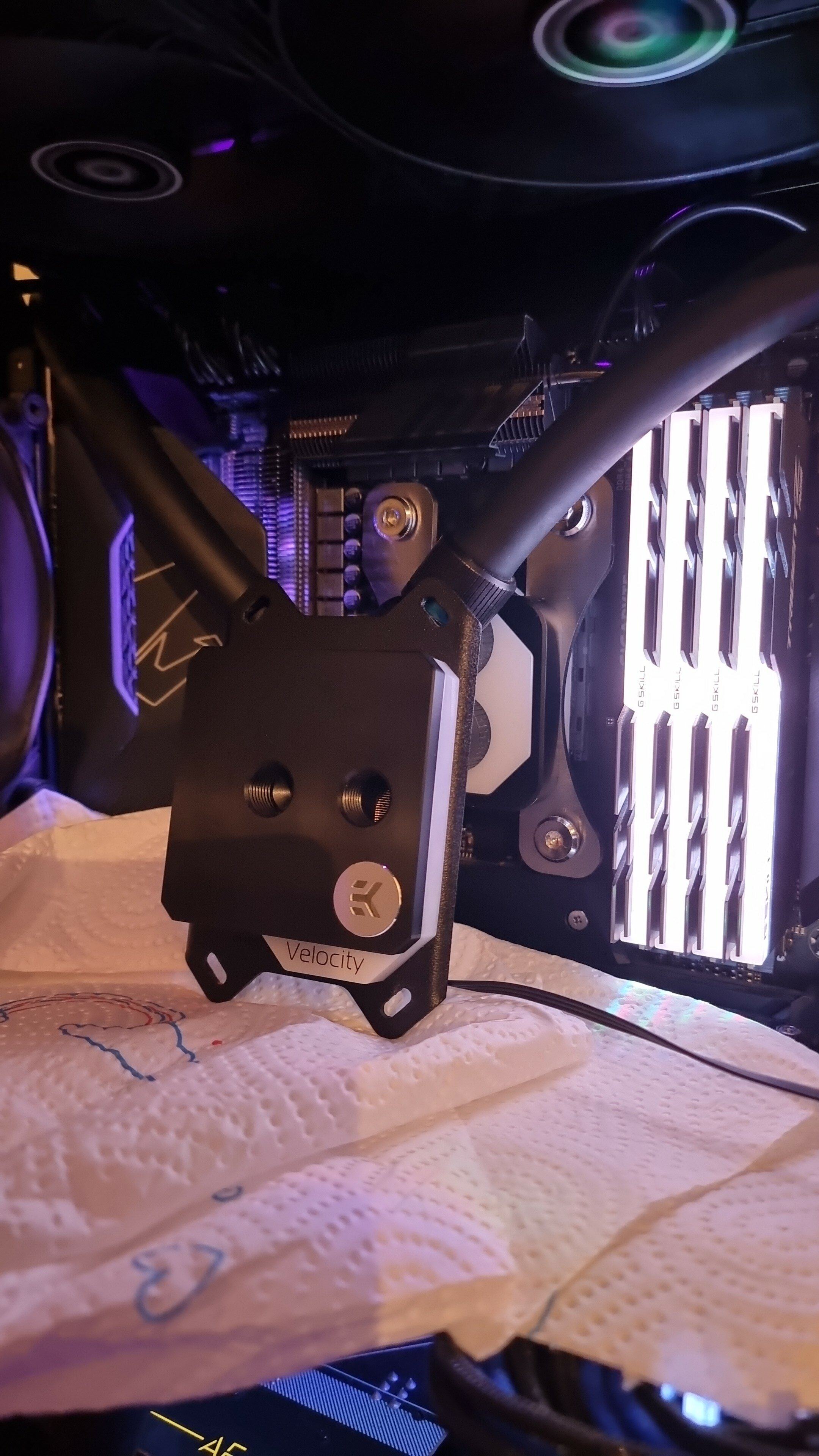

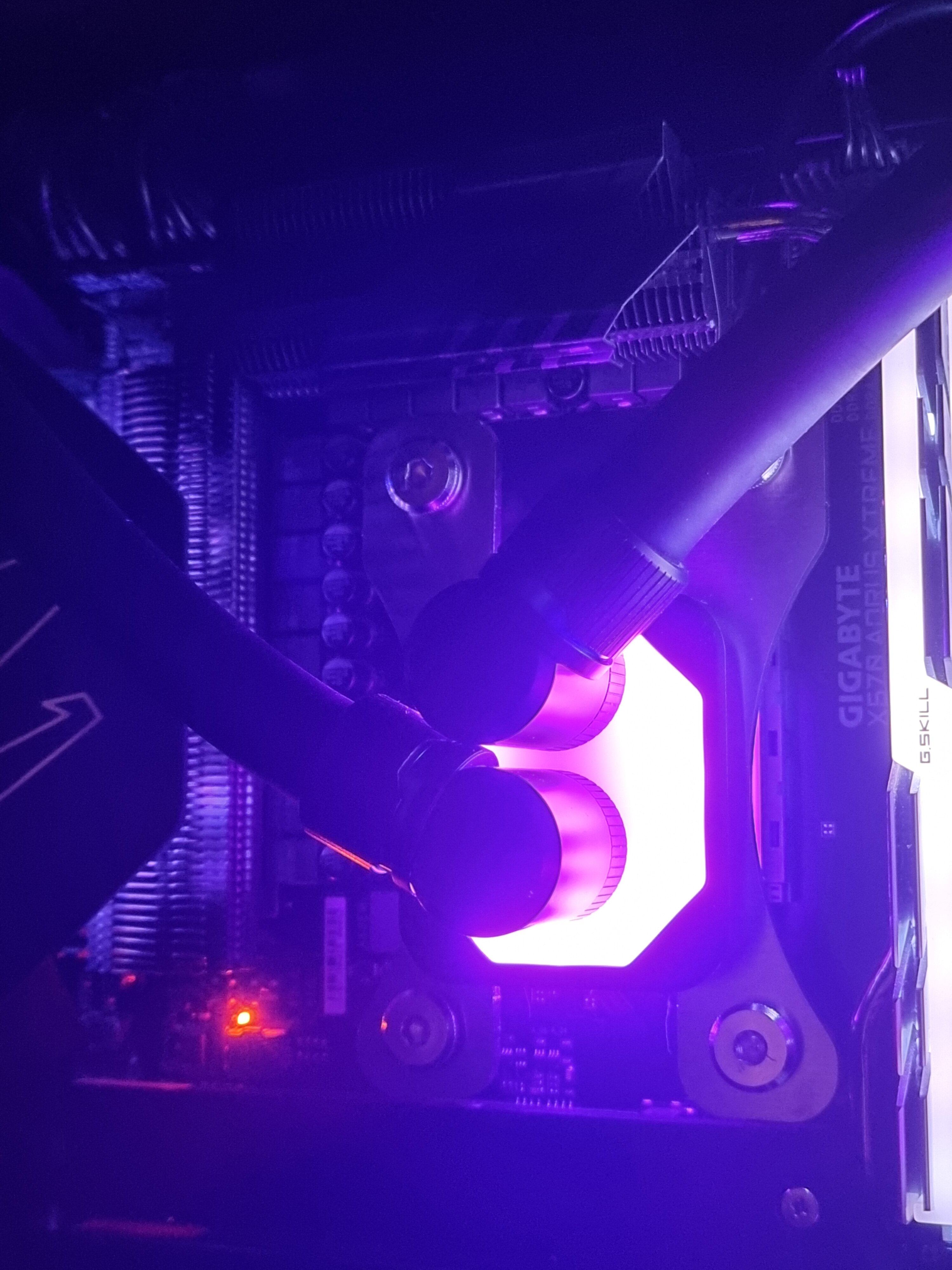

Heute den CPU Kühler gewechselt. Von EK auf Aquacomputer. Wäre schön wenn es die Befestigung irgendwann in schwarz gibt.
Leistung bin ich mit zufrieden. Hat immerhin ca 4 Grad gebracht.

@DDbom was nutzt du denn für eine Schlauchgröße?
Ich lobe mir Schlauch in der korrekten Größe passend zum Anschluss, da kann man sich mit seinem ganzen Gewicht dran hängen. ;)
Dem würden auch 5xD5 nix ausmachen. :d
ich finde das der schlauch den DDdom verwendet ein top größe hat und auch die anschlüsse dazu sehen absolut passend aus.
Ich nutze z.B. 13er Tüllen mit 15,9 /11 schlauch
