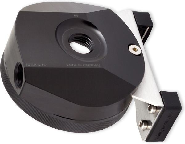

Andere Frage: Soeben lese ich in der D5-BDA zu "Mögliche Einbaulagen":
"Im Betrieb muss der Pumpenrotor relativ zum Anschlusskabel nach oben oder zur Seite zeigen, ein Betrieb mit nach unten zeigendem Rotor ist nicht gestattet!"
Der Einbau soll aber in dieser Lage erfolgen, weil das Wasser von oben kommt:
Das geht dann gar nicht?
Doch - genau so habe ich sie verbaut. Foto gerade gestern gepostet 😁

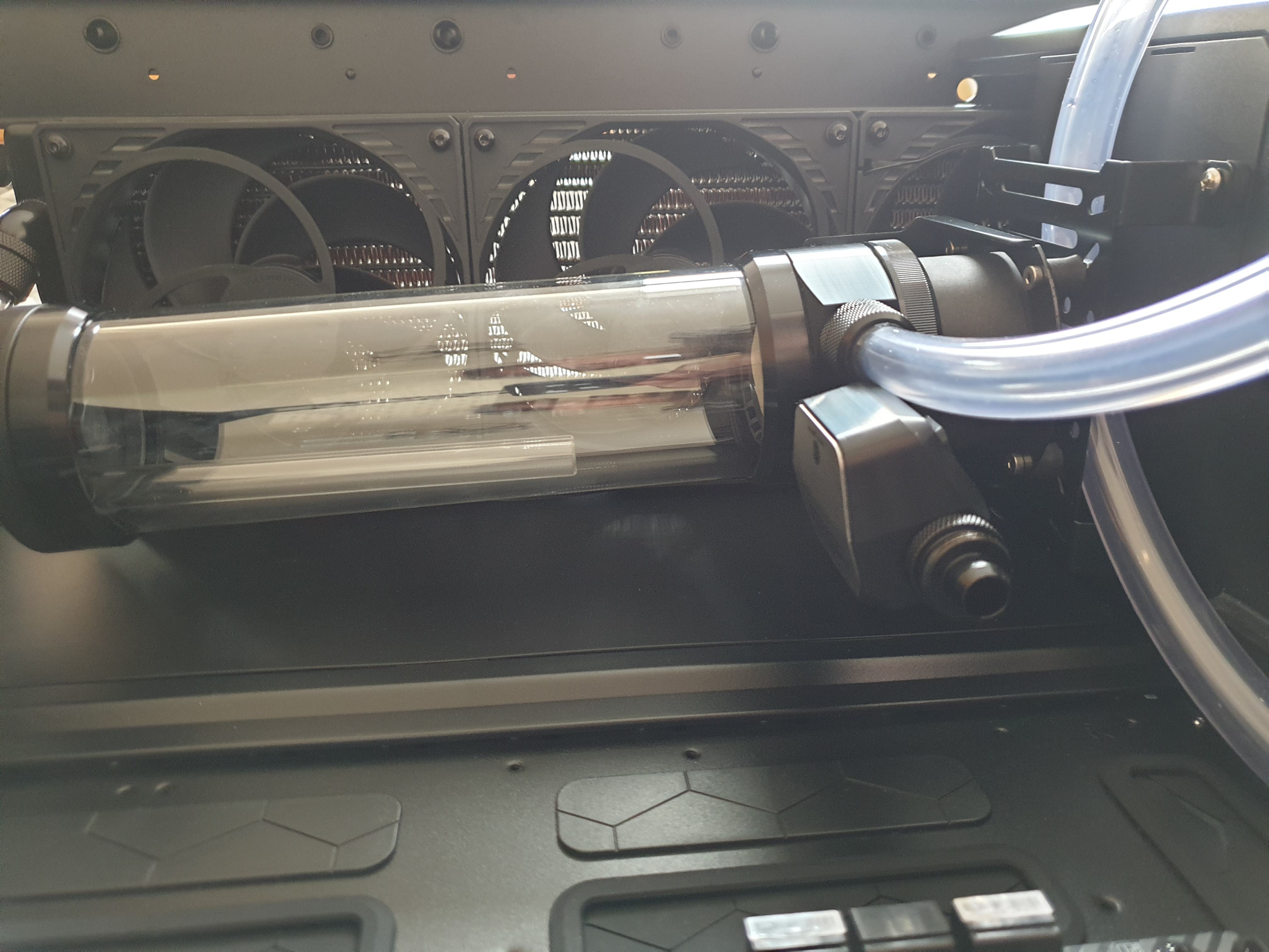

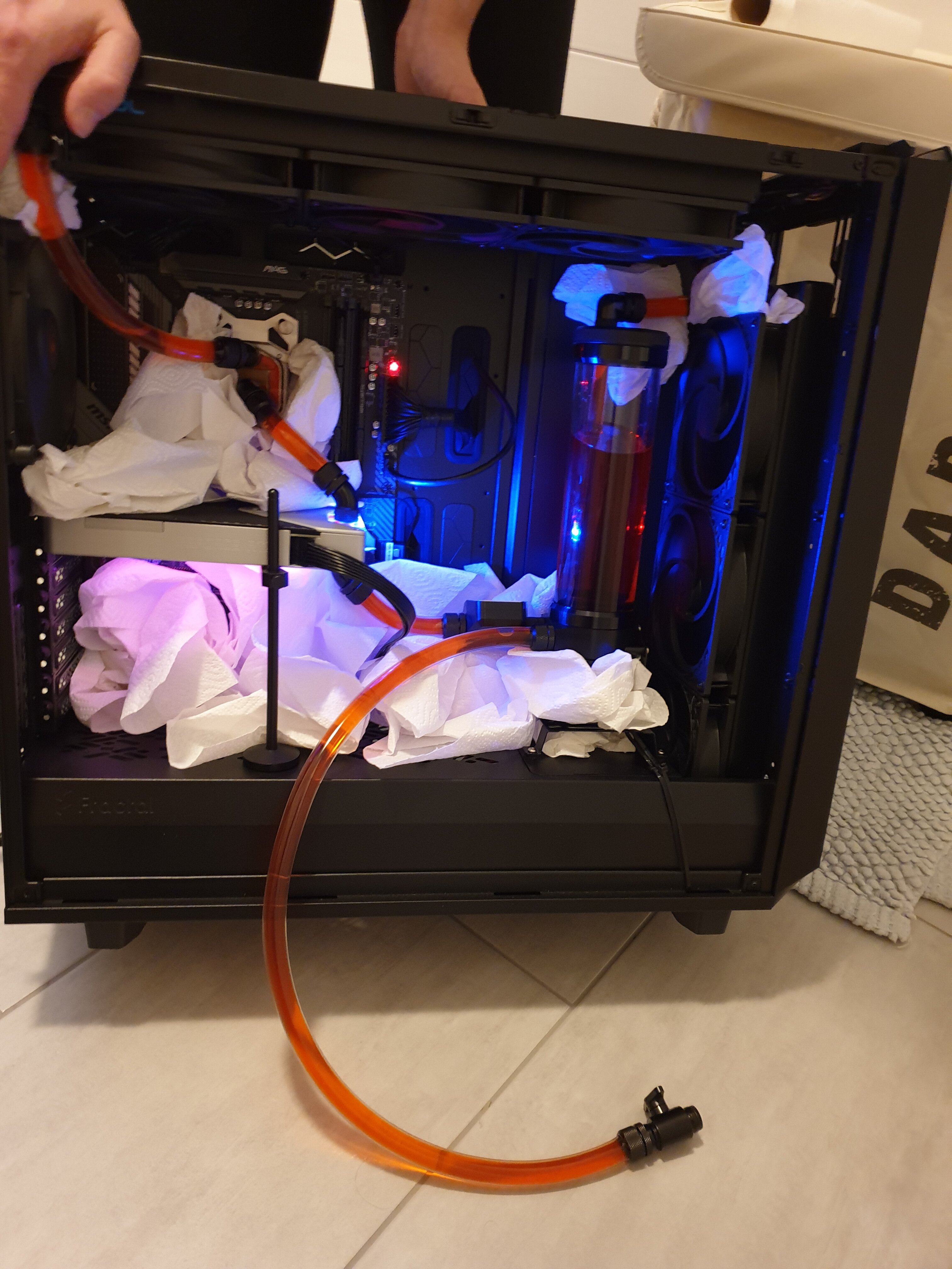

Ist das in Ordnung wenn der DFS nicht exakt gerade ist? Leider bekomme ich den nicht neben dem Schlauch für den Abfluss eher dran. Muss auch unbedingt den Doppelnippel verwenden da die Fittinge leider zu knapp abgezählt worden waren

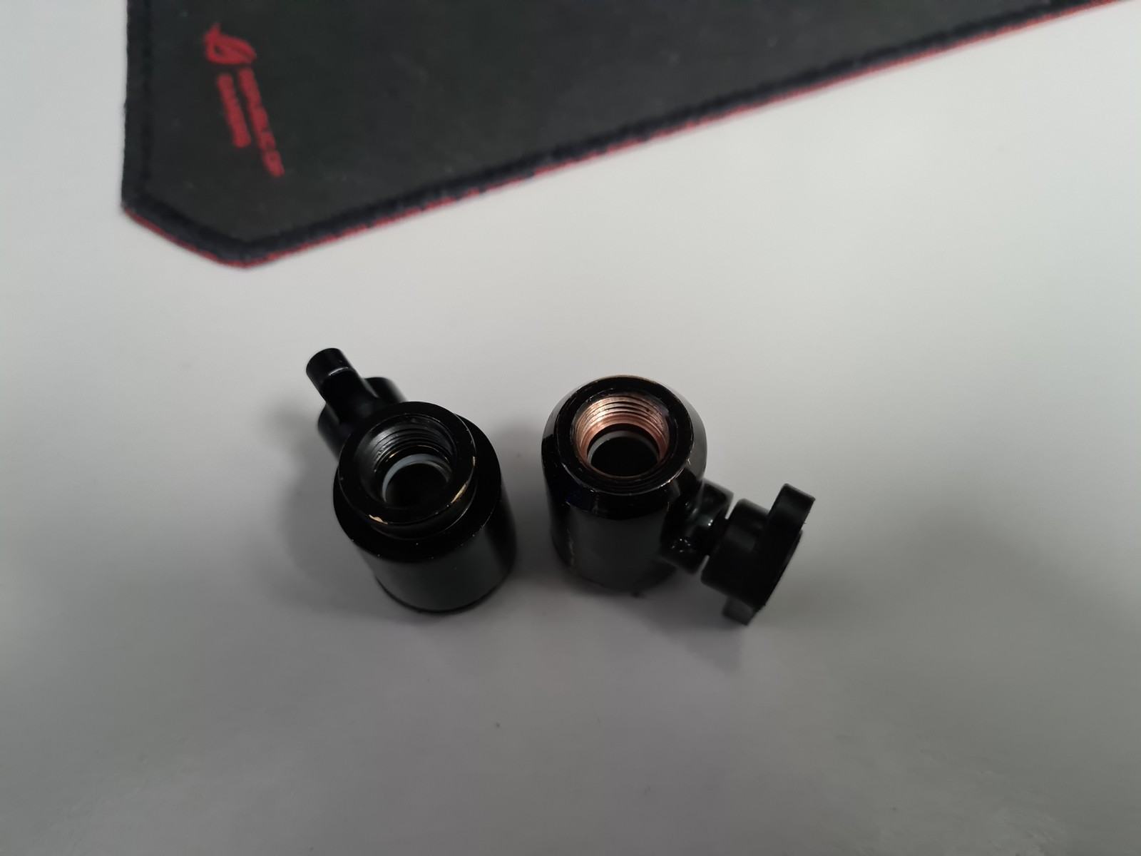

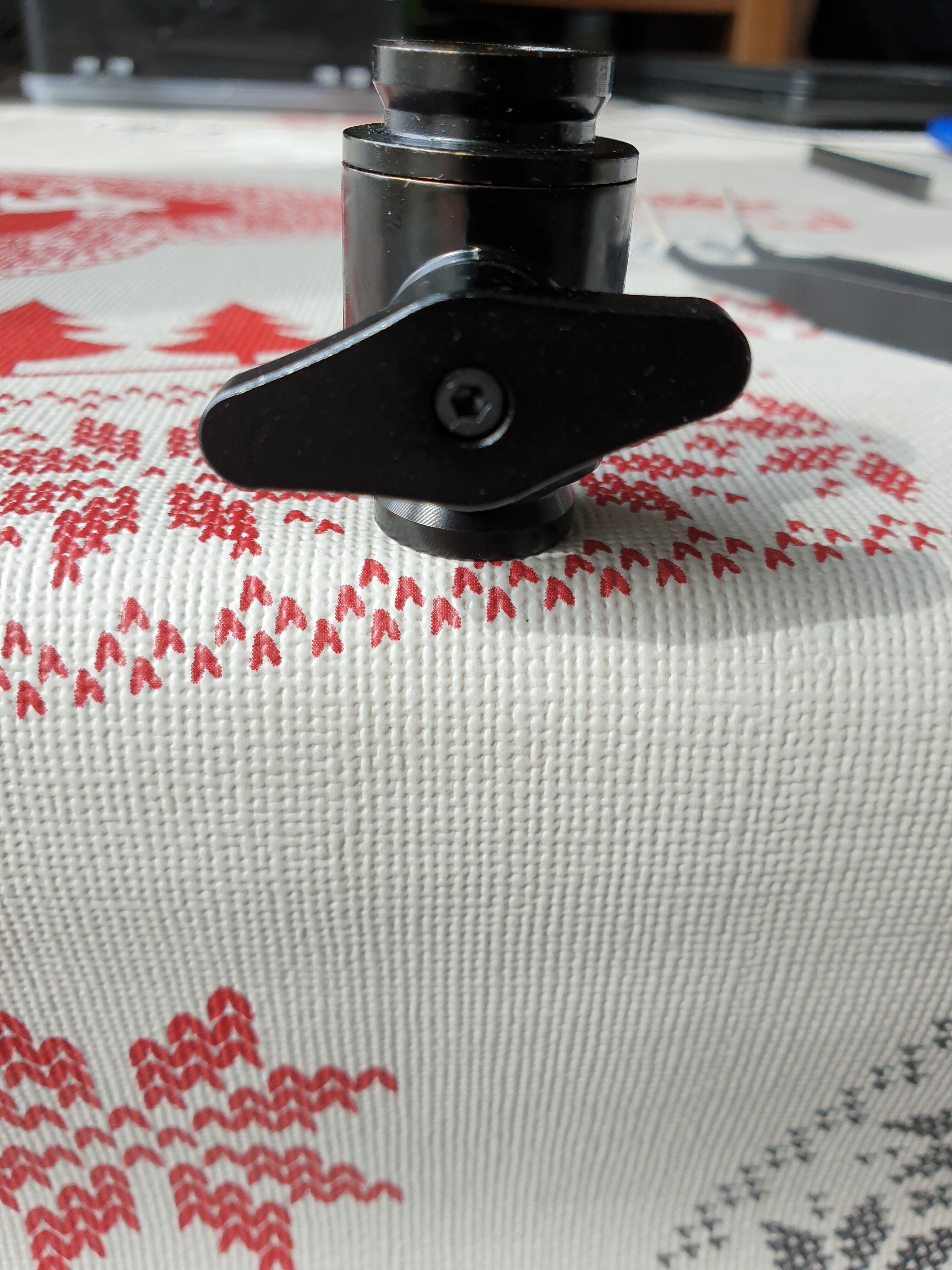

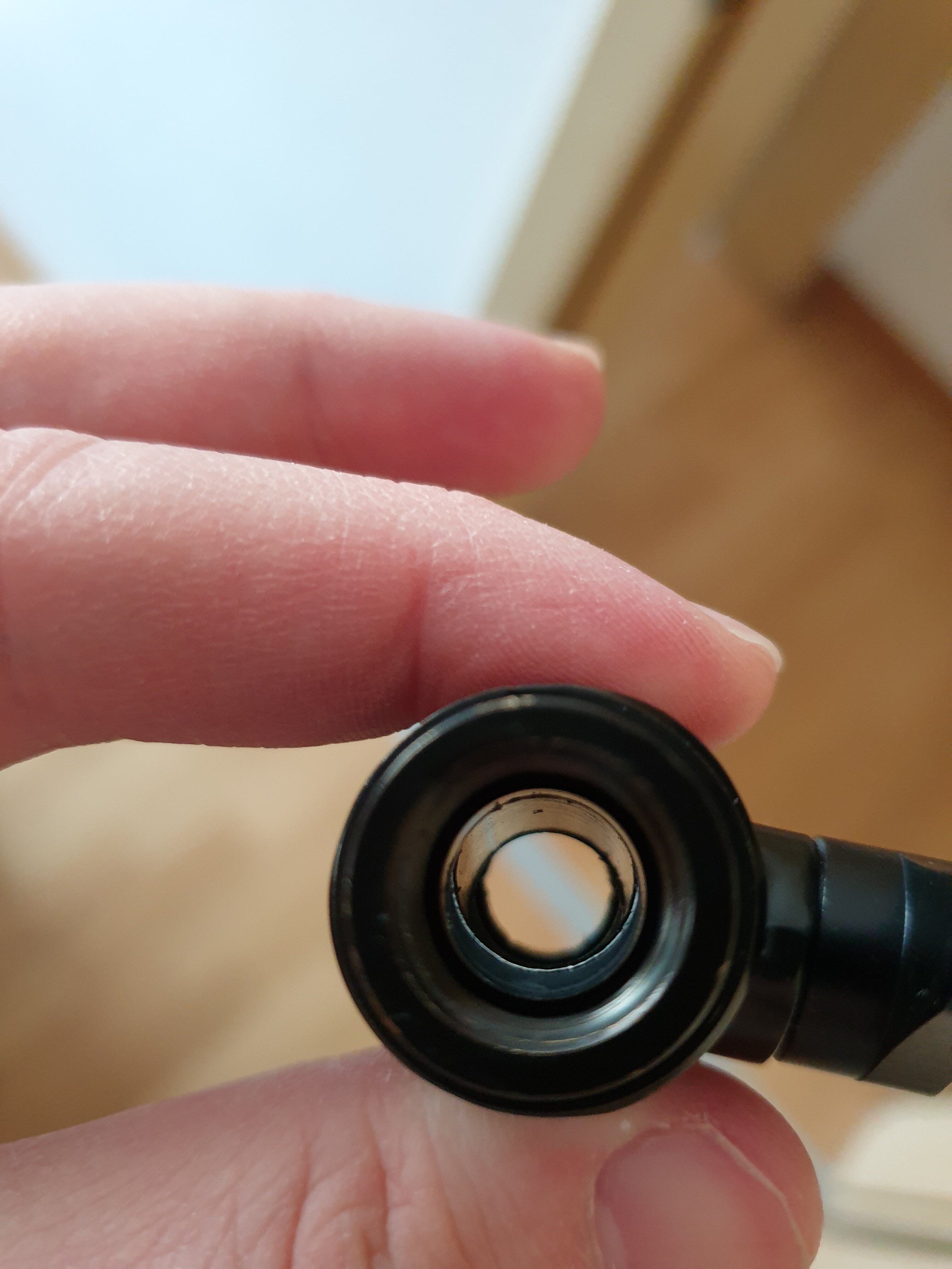

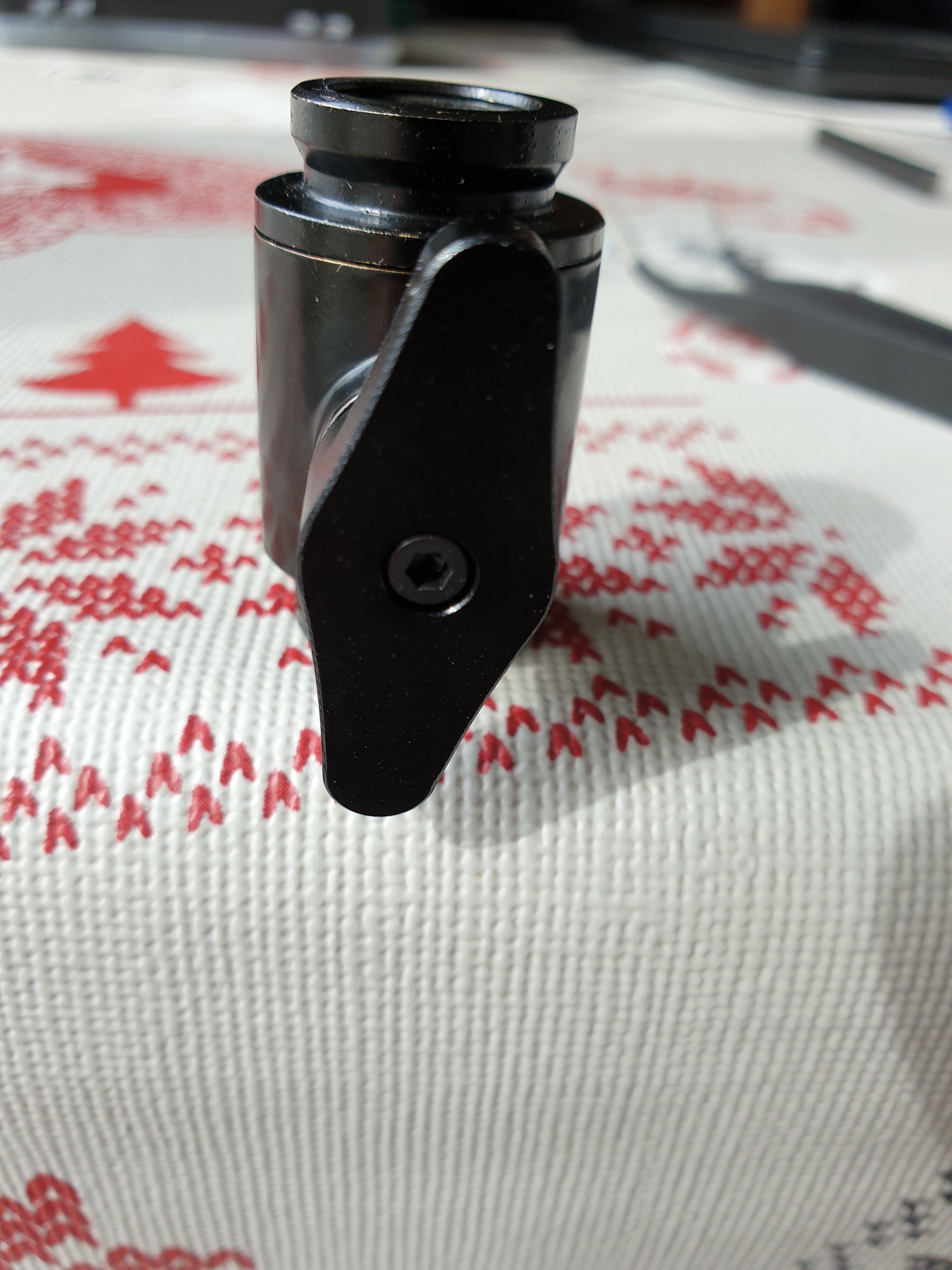

Und eine zweite Frage noch, wie bekomme ich den Hahn richtig?
Der geht nicht genau zu und ist aber auch nicht komplett offen und zu vom hebel

Den Highflow 2 kannste in der leichten Schrägstellung problemlos einbauen, bzw. sogar in beliebiger Einbaulage laut AC.
Wobei es mir zu gequetscht wäre ... aber für temporär ok.
Macht denn der Hahn dicht, wenn Du rein schaust, bzw. was rein kippst?
Den Highflow 2 kannste in der leichten Schrägstellung problemlos einbauen.
Leider wäre das die endgültige Lösung, soll ich den high flow 2 noch schräger befestigten?
Leider nicht ganz, ich weiß nicht ob es sinn macht mit Werkzeug das richtig fest zu drehen.
Im Zweifel ist da am Ende ehe ein Abschluss und durch den langen Schlauch (an wessen Ende der hahn befestigt wird) kann man das vorher in den Eimer positionieren bevor man den Abschluß löst und später aufdreht
Naja, das ist nur Geschmackssache - wenn es für Dich so ok ist, kannst Du es funktionell auch so lassen.
Was passiert denn, wenn Du die Inbusschraube am Griff mal löst und dann nochmal den Griff versuchst auszurichten? Wenn er so wie jetzt nicht dicht macht, kannste ja auch nix kaputt machen 😁
Also hatte das keinen Nachteil auf dauer?
Der macht zu 95-99 Prozent dicht und nur bisle geht durch die kleine Öffnung.
So ist er ganz offen, ich mache den mal ab
Hast du es mal mit mehr Kraft versucht? Bei mir gingen die Barrow Kugelhähne auch immer sehr schwer am Anfang.
Gewalt ist wohl immer die Lösung, hab das jetzt 180° drehen können
Die Dichtungen sind halt ziemlich steif bei dem Ding ^^
den solltest Du nicht überdrehen. Ich sag jetzt mal einfach die Dichtung aus Teflon hat kleine Dichtlippen die dabei zerstört werden können, Ende vom Lied undicht. Nicht schlimm aber ein Defekt.
Auf 90grad drehen müssen die aber schon aushalten sonst ist das Ding ja weder ganz offen noch ganz dicht ^^ außerdem kann man die doch eh beliebig in jede Dichtung drehen, oder? Wenn man den offen hat weiß man ja nicht mehr zwangsweise in welche Richtung man den geöffnet hatte.
Wenn der als Ablass gedacht ist solltest du die eine Seite eh sicherheitshalber noch mit so ner abschlussschraube zu machen. Sicher ist sicher ;)
naja ich sprech eigentlich immer über eigene Erfahrungen, beide überdreht und undicht.

Wieviel Liter Wasser sollte in einem System mit 2 420er 30mm Radiatoren reinpassen?
Ich habe einen 470ml AGB und dort insgesamt 1l reingefullt. Aktuell ist der noch zu 70% voll.
Also wären im system aktuell 700ml.
Habe ich noch mega viel Luft im system oder ist das normal?
Ich hatte extra 6L Flüssigkeit gekauft.
Erscheint mir wenig.
Ich habe mit 2 360er 34 und 40 und einem Kleinen 150ml Expansionsgefäss fast 1L
Danke, dann wird dort noch meta viel Luft drin sein.
Wir hatten den PC in alle Seiten gedreht und bisle Luft ist einmalig entwichen.
Sollen wir vlt das System stark schütteln?
