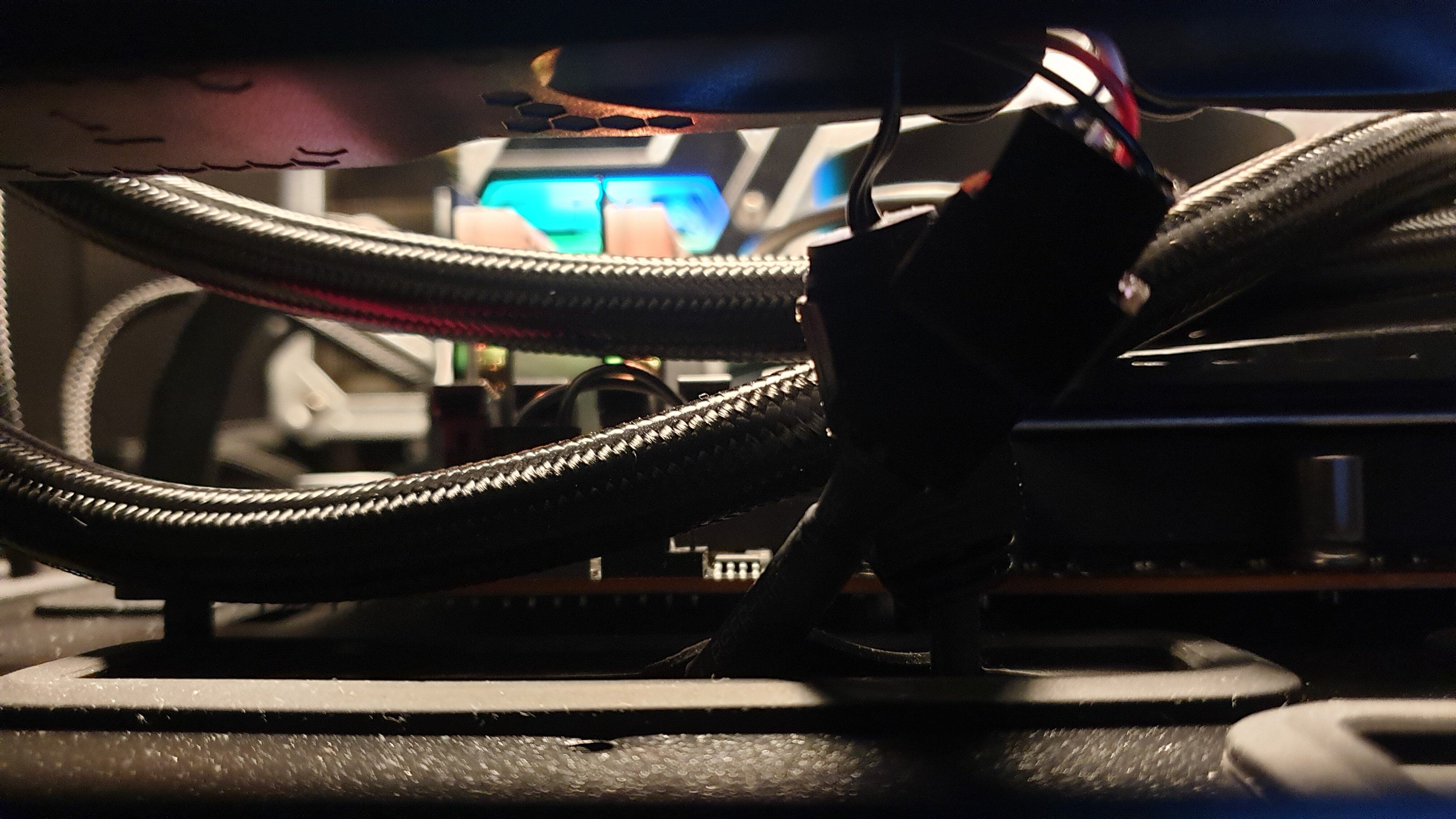

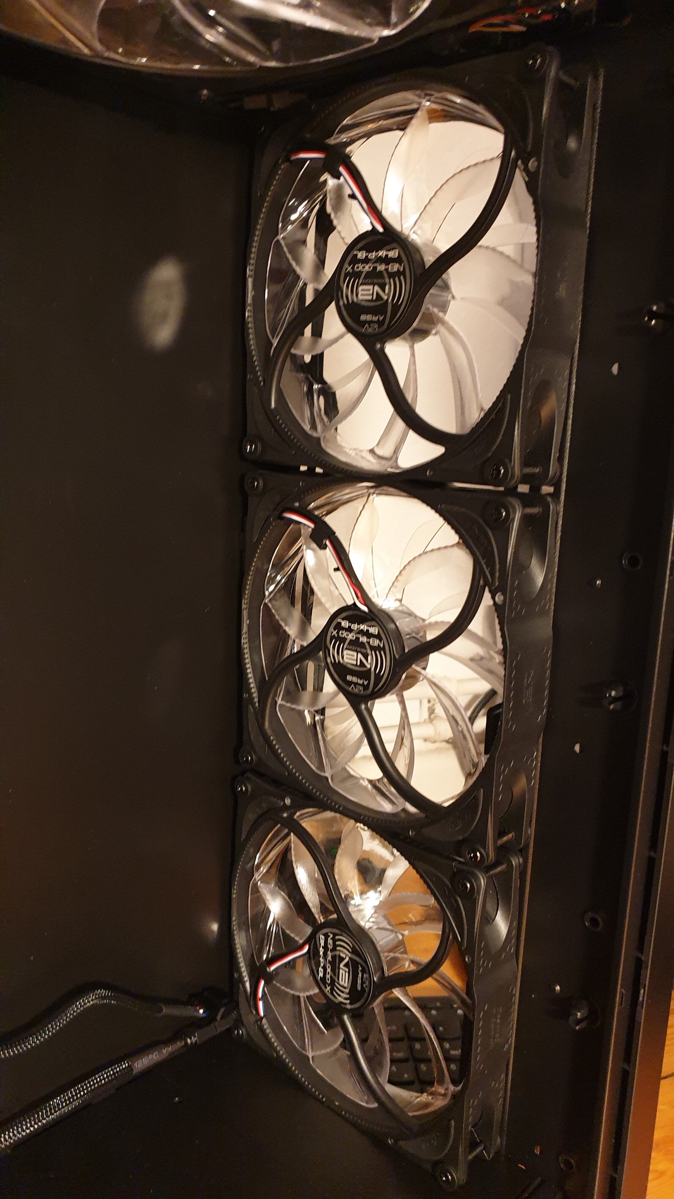

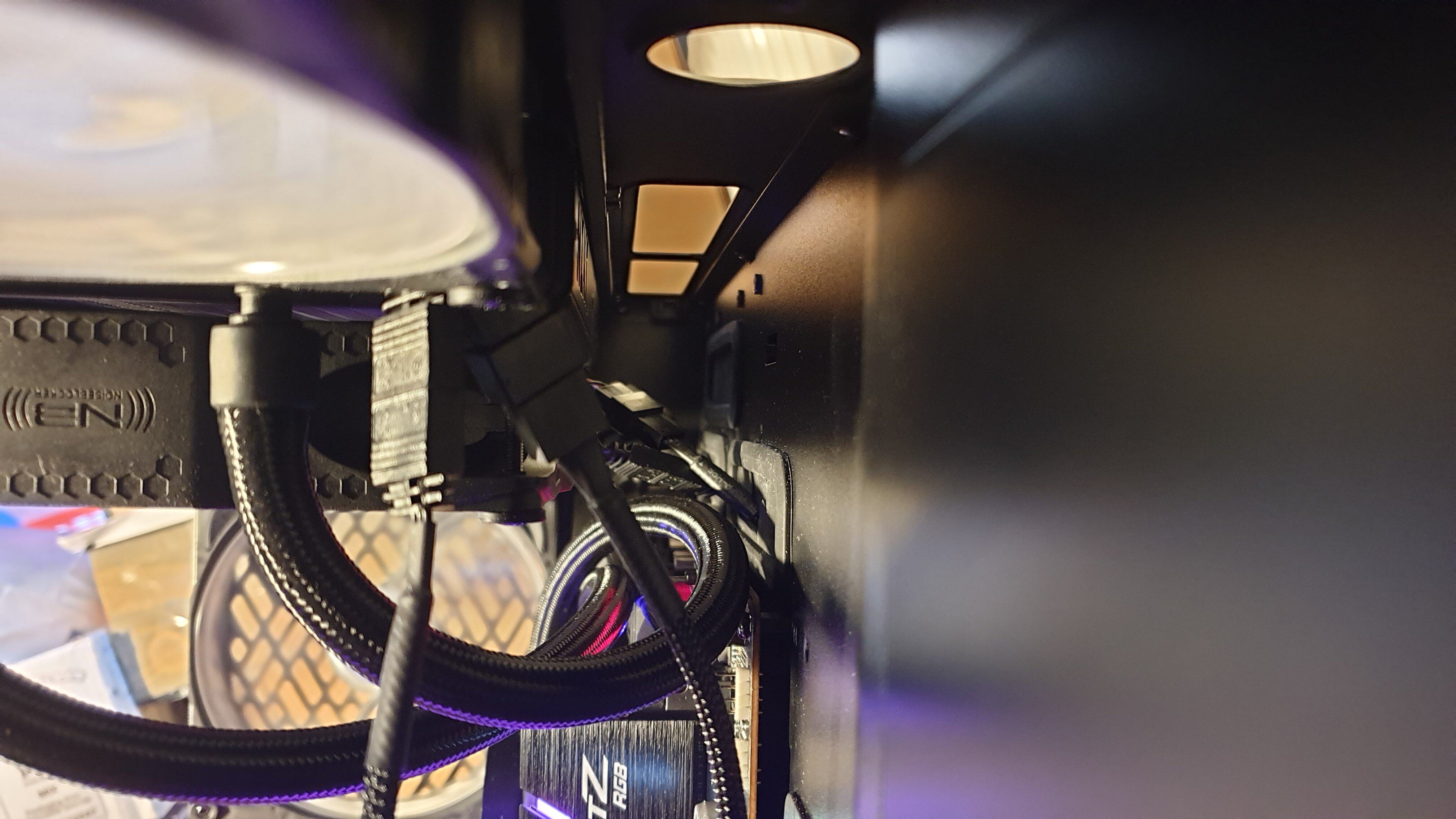

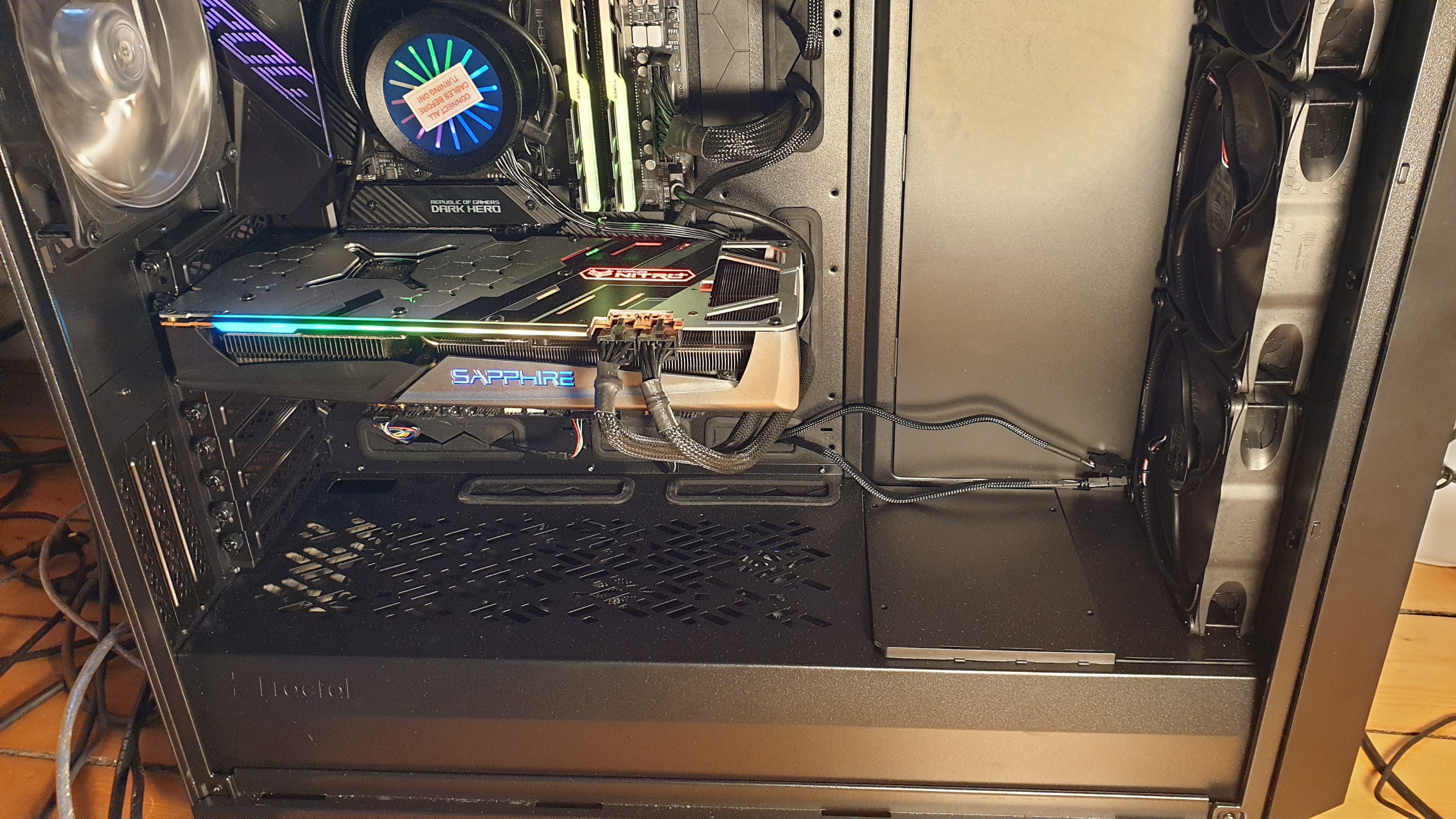

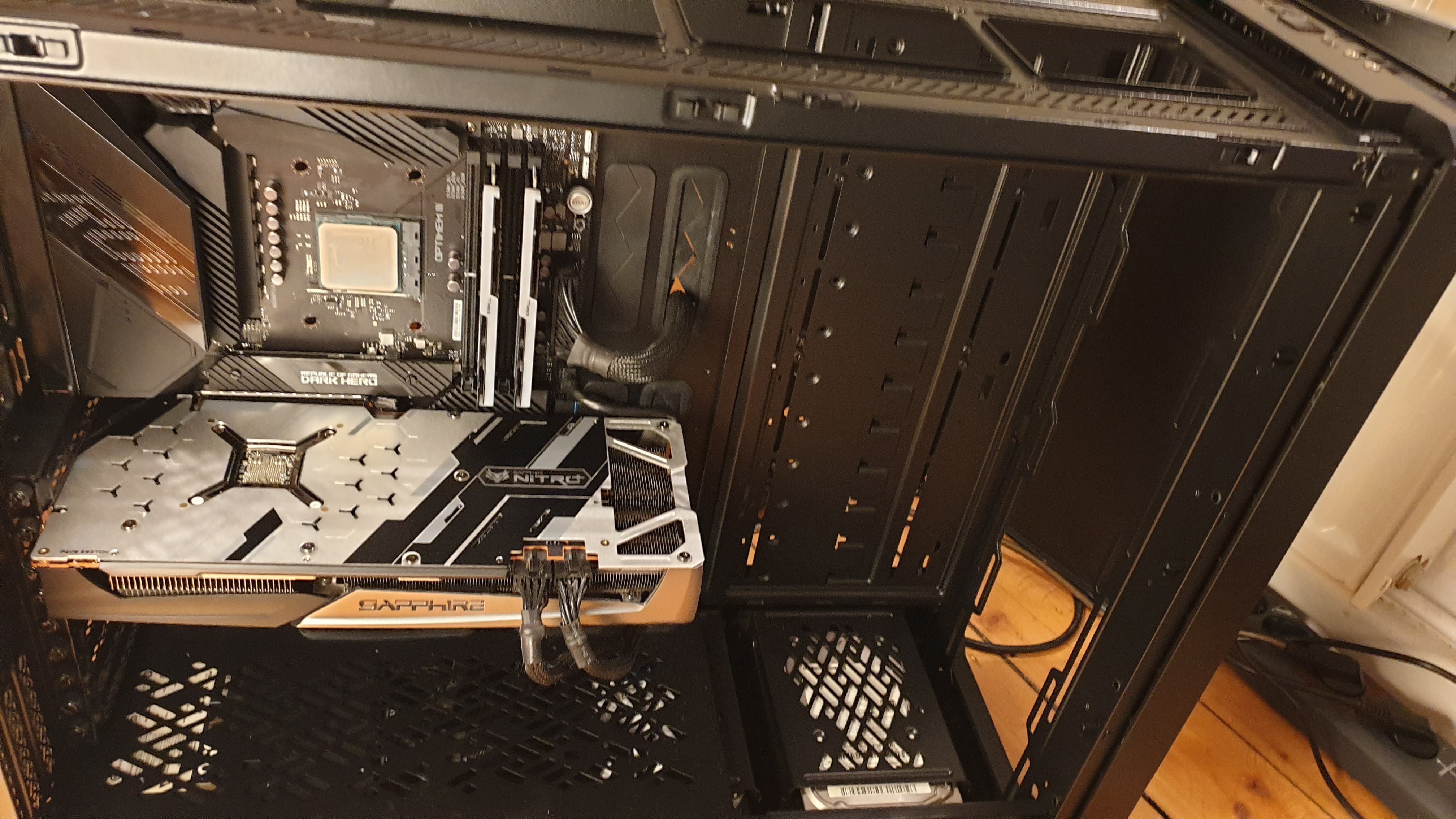

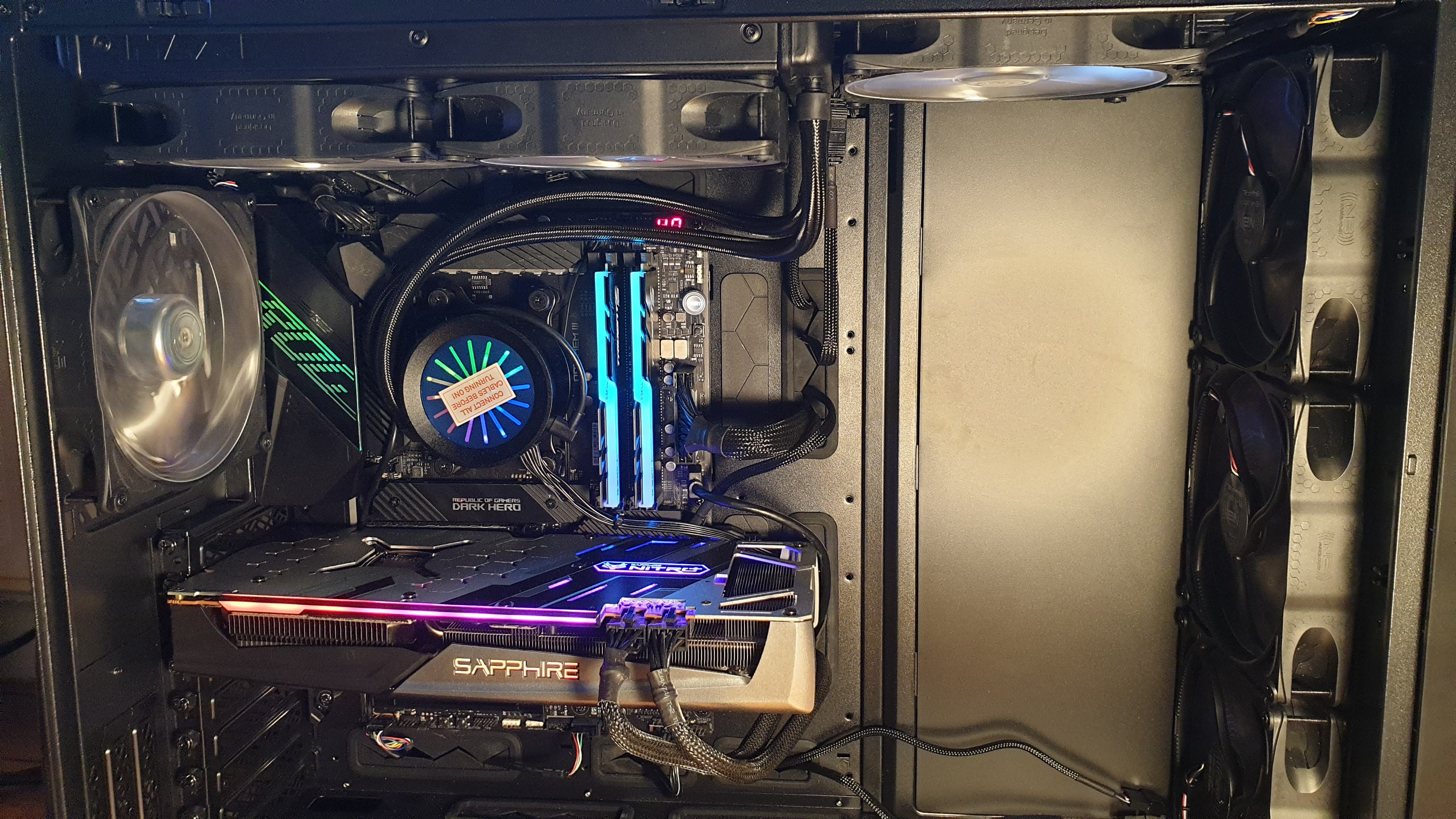

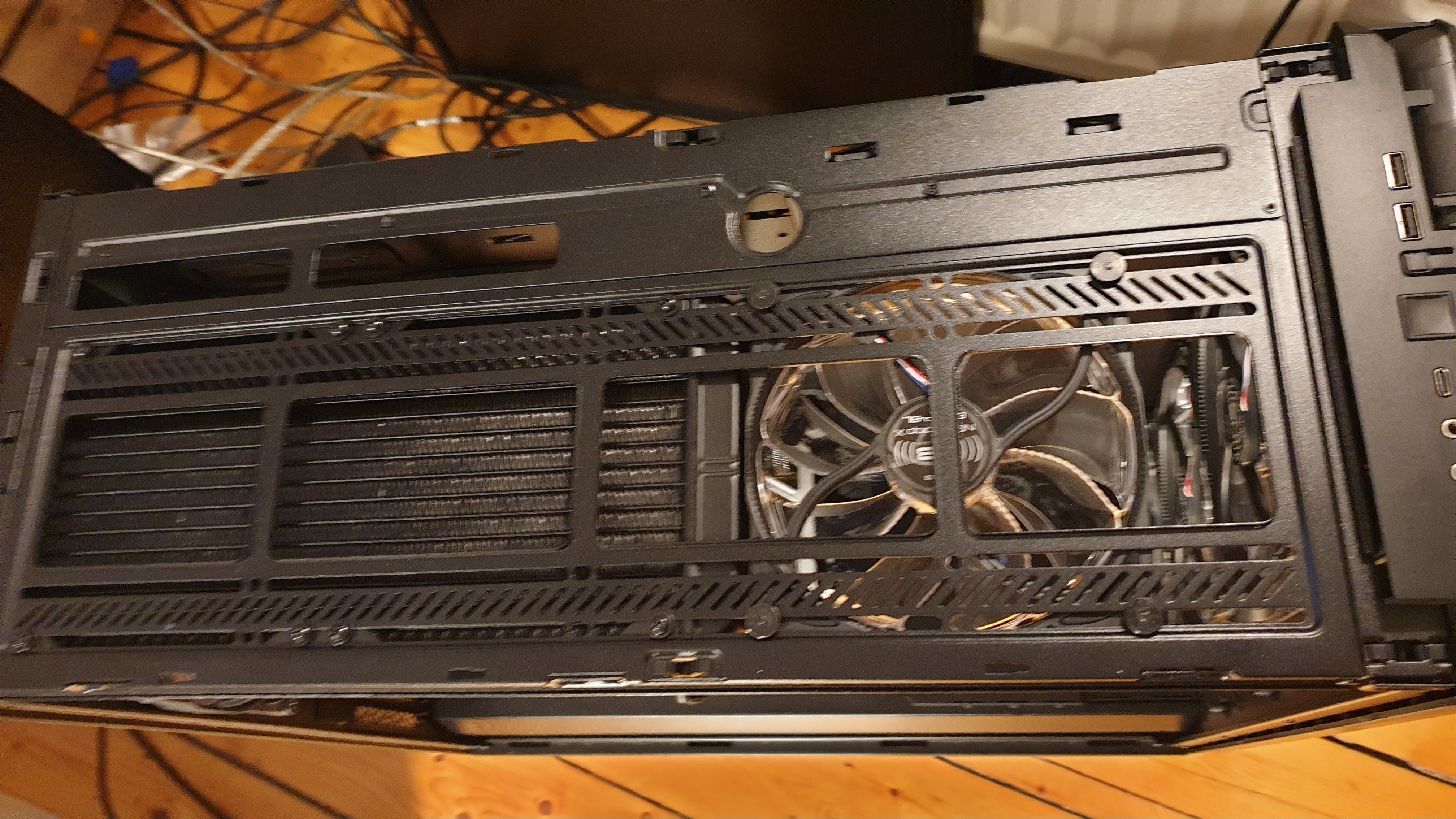

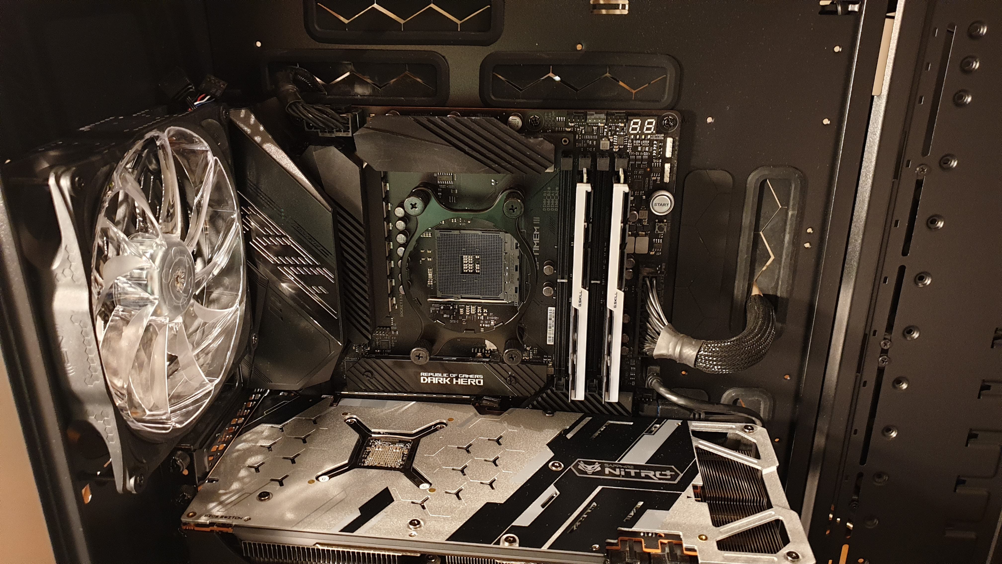

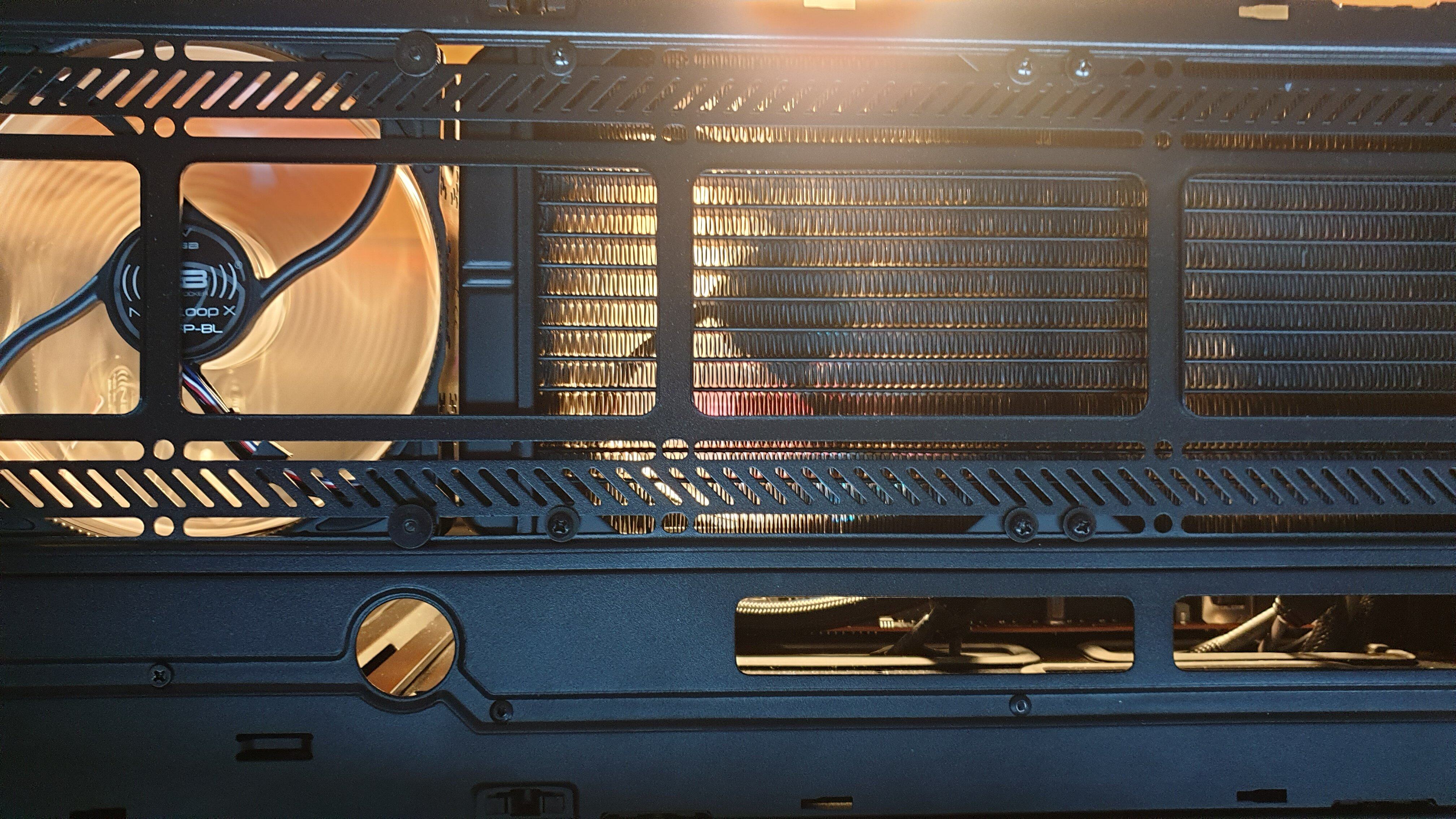

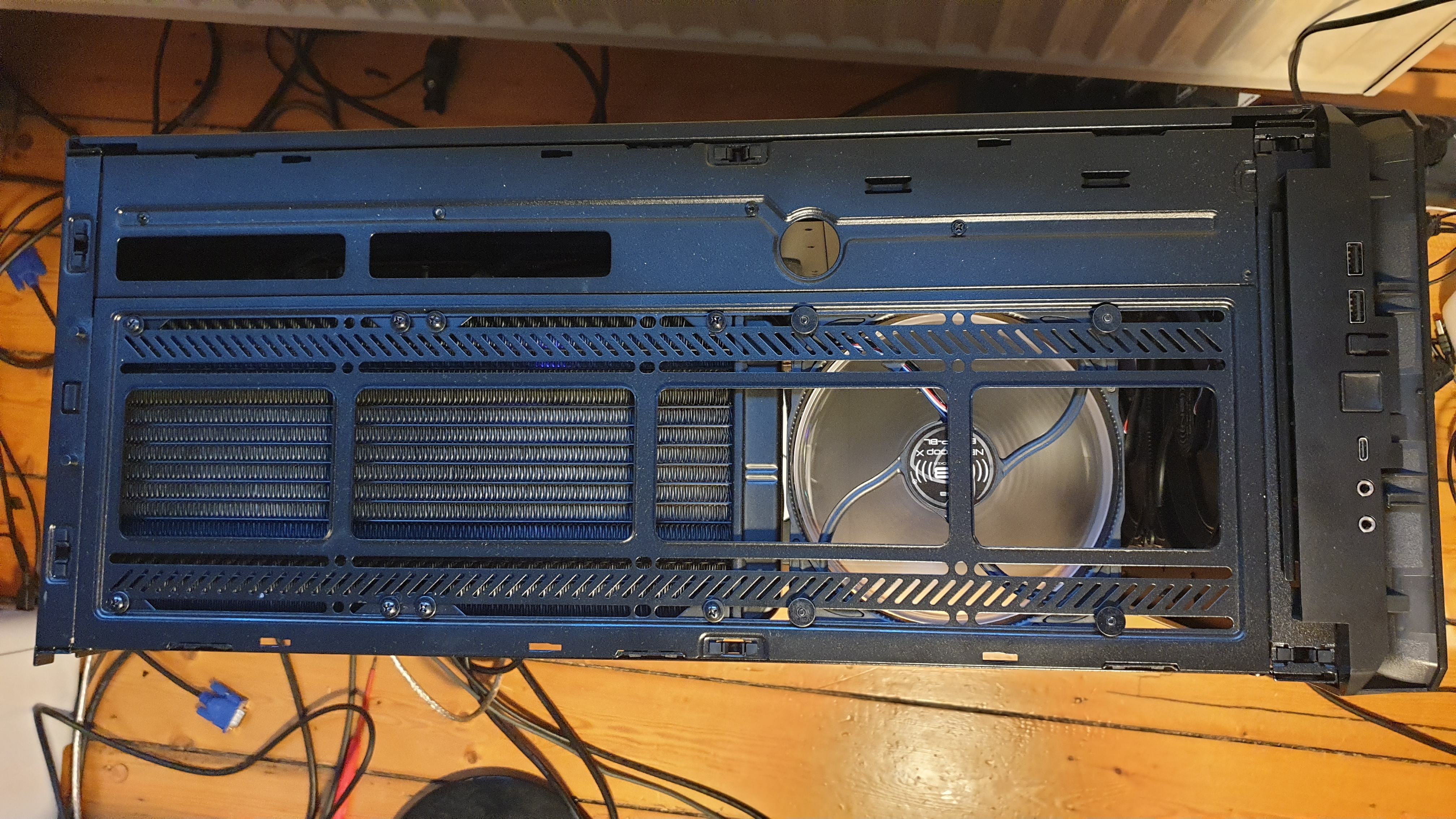

@Arikus83 Habe aktuell seit ner Woche eine NZXT Kraken Z63 verbaut, deren 280er Radiator hat folgende Maasse
Radiator: 315 x 143 x 30 mm (B x H x T) und ich habe nach links und rechts Platz frei.

Die Daten geben nur die Standardhöhe der Radiatoren an, die HWLabs GTS sind aber auch breiter als normale Radiatoren.
Ich konnte bei mir z.B. ohne Probleme den EK 420er einbauen, da dieser 145mm breit ist, der GTS 420 passt nicht, da er 153mm breit ist.
Xflow immer etwas länger, dadurch, dass an beiden Enden ein Auslass ist.
Und bissl breiter scheinen mir die HWLabs sowieso.

Sie sind halt vor allem an jedem Ende ein wenig länger während Standardradis mit allen Anschlüssen auf einer Seite auf einer Seite ungefähr bündig mit den Lüftern abschließen.
Hardwarelabs Black ice GTS X Flow ist mit 466mm x 153mm x 29.6mm (L x B x H) zu breit und evtl. fast zulang.
Hydro X Series XR5 450 x 140 x 30 mm passt ohne weiteres ist jedoch sehr flach
Airplex Radical 2/420 460 x 140 x 40 mm / Airplex Radical 4/420 460 x 140 x 73 mm passen beide
EK CoolStream CE420 460 x 145 x 45mm müsste bisauf einen bzw. halben mm passen.
Mit 143 mm Breite ist schon knapp, ist 2-3 mm weiter liegt die Halterungsklammer für das Top, also maximal 145 mm, liegt dann jeweils minimal unterhalb des Gehäuse verdeckt.

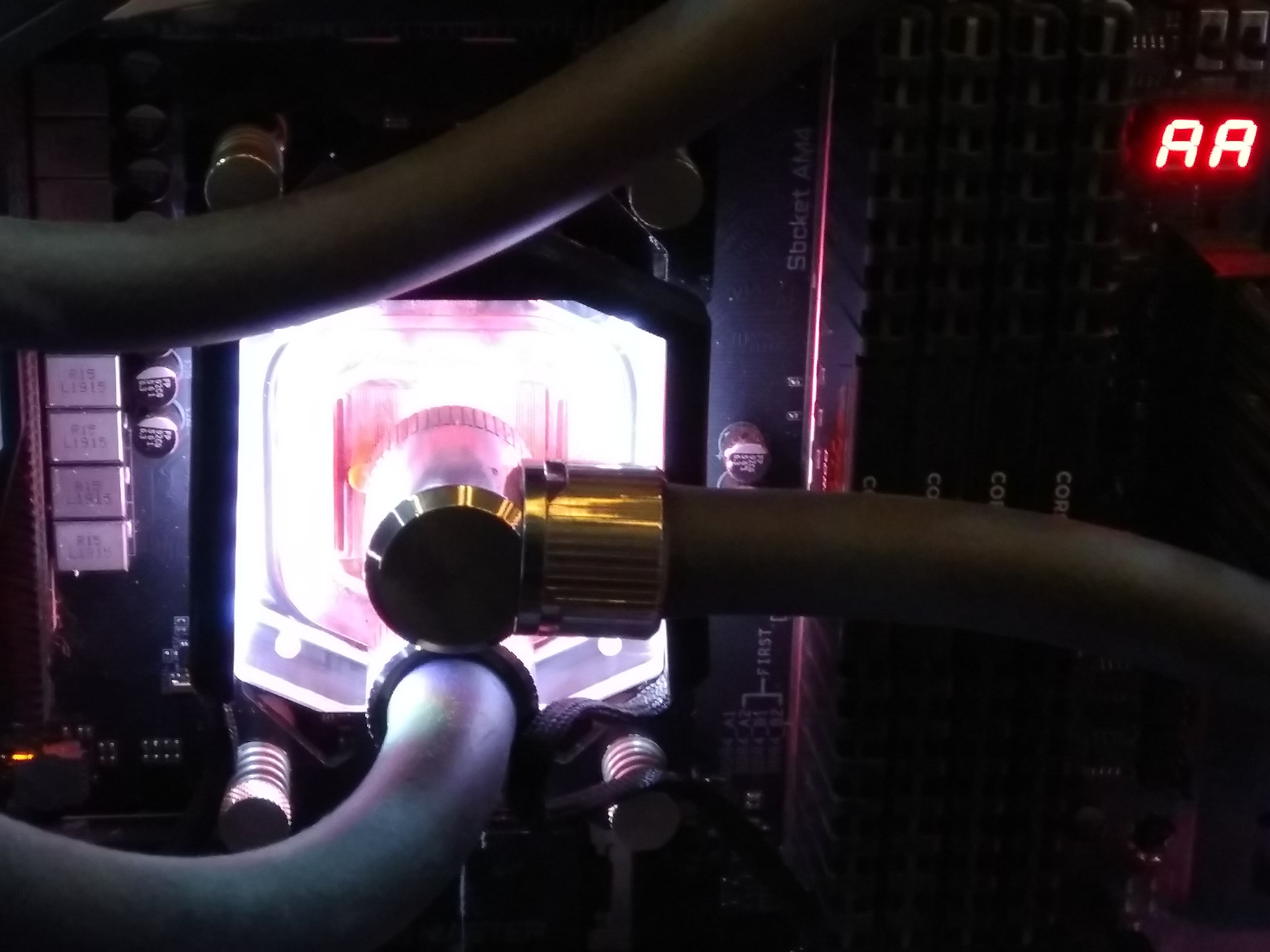

Jetzt hast Du mich gefordert. Mit dem Mobile photographieren und auf den PC Übertragen...
Farbschema: Weiße Beleuchtung mit roter Kühlflüssigkeit (Crystal).
EKWB Torque Anschlüsse und Adapter
EKWB ZMT Schläuche in 16/10

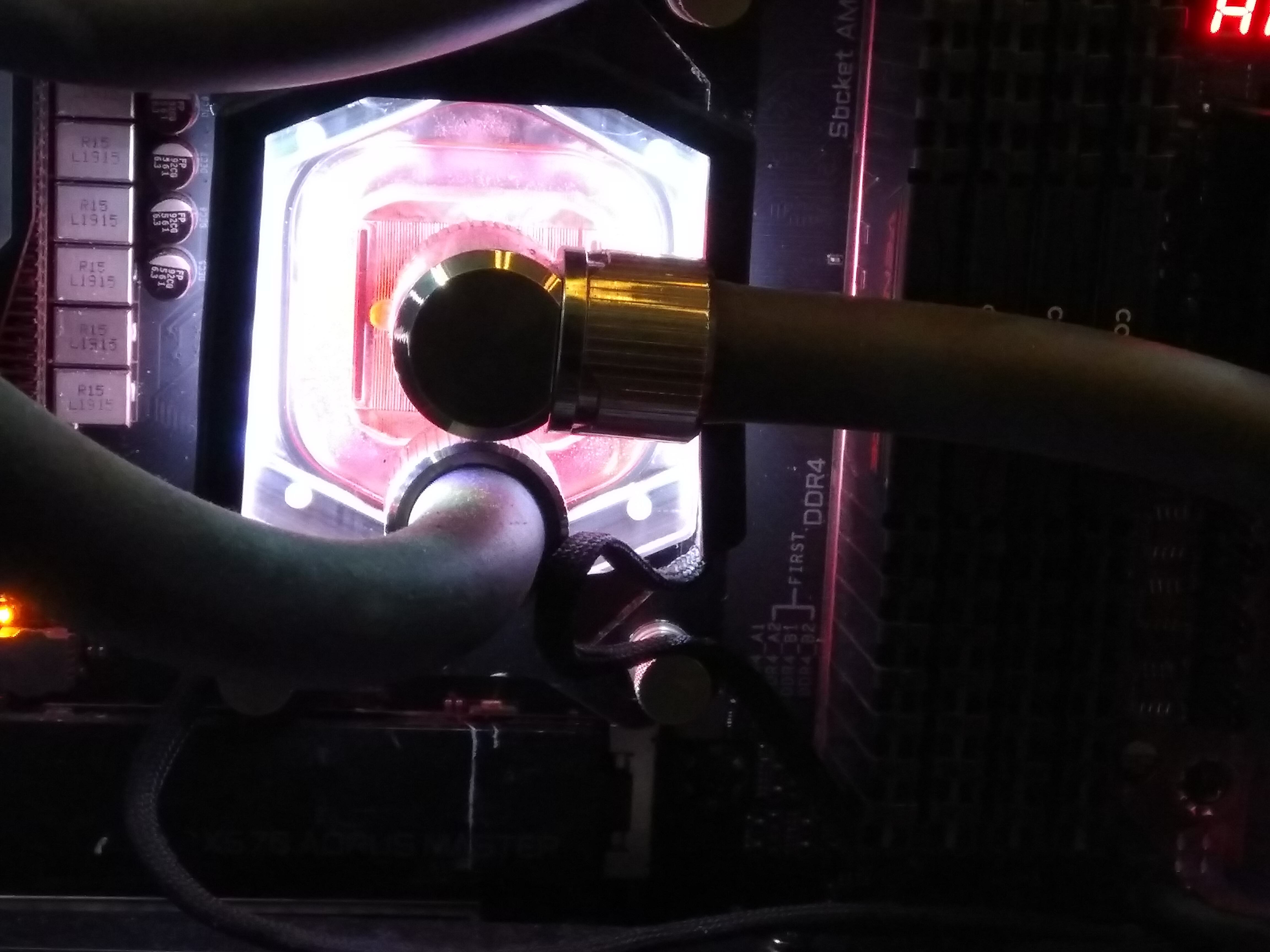

mit dem Kabel auf der Backplate wäre ich vorsichtig 🙈
