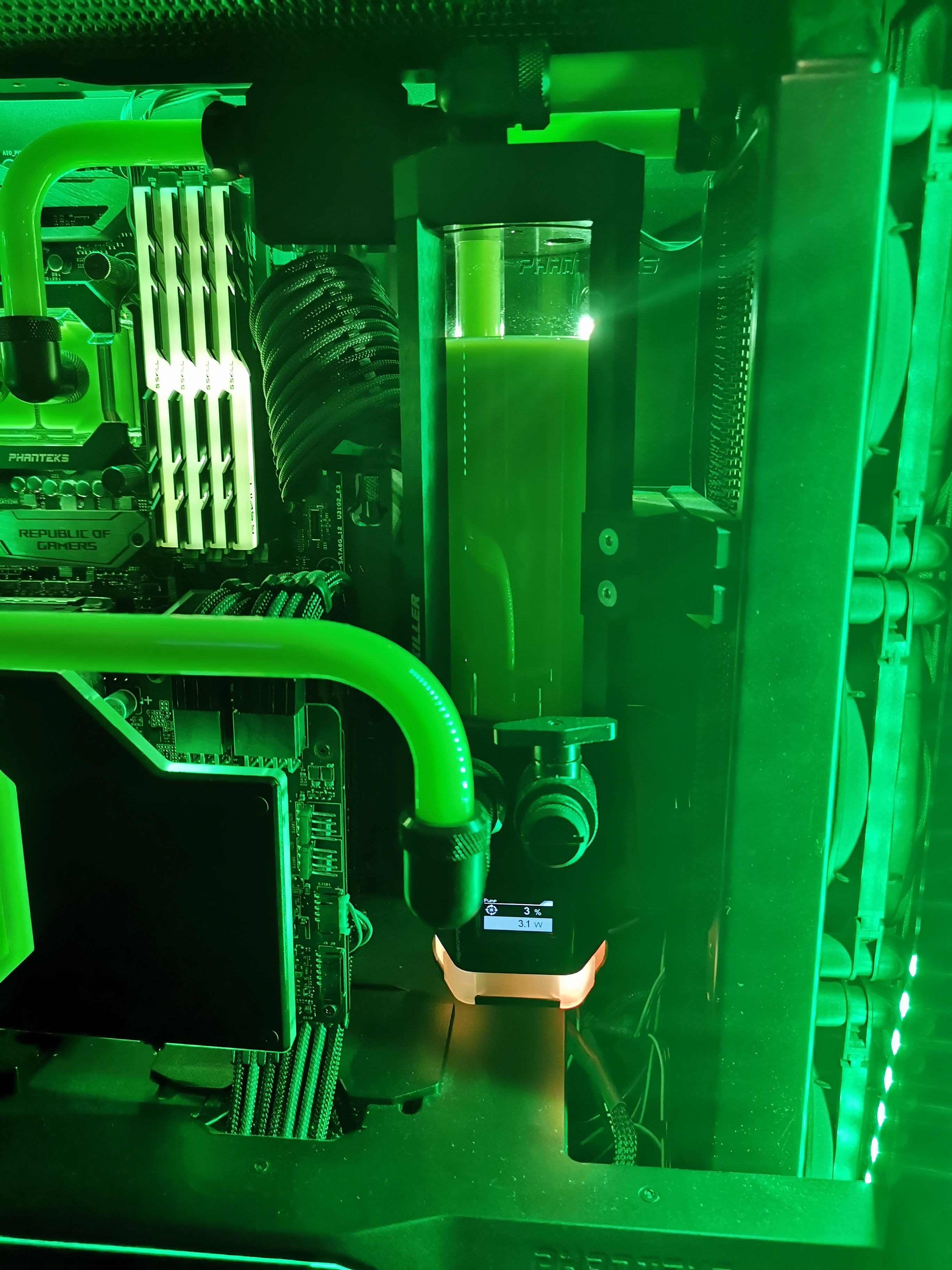

Moin zusammen,
ich bin gerade ein wenig von meiner WaKü genervt.
Habe in meinem Loop eine D5 Next, welche einfach auf jeder Stufe nervig brummt.
Die Pumpe wird nicht defekt sein, die D5 davor hat auch ähnlich gesäuselt.
Laut High Flow habe ich bei 3% Pumpenleistung (2064rpm) einen Durchfluss von 44l/h( Evtl nicht ganz genau, da ja unter 50)
Bei 100% Pumpe (4800rpm) sind es 151 l/h.
In meinem Loop sind verbaut
  • CPU/GPU Block von Phanteks
  • 2x360mm Radi
  • High Flow Sensor
  • Slot Durchführung
  • 2 Schnellkupplung
  • Mora 420
  • Heatkiller Tube mit D5 Next
Als Flüssigkeit verwende ich CFX green. Denke nicht das es irgendwo verstopft ist, Temps sind alle super und Durchfluss ja auch vorhanden.
Kann es sein das der Loop einfach zu groß ist für eine D5 und die sich deswegen so gequält anhört?
PC steht auf dem Schreibtisch neben mir und die Pumpe ist halt fast auf Ohrhöhe, deswegen nervt es ziemlich.
Da ich demnächst die GPU wechseln möchte, versuche ich auch direkt dem Geräusch Pegel auf die Pelle zu rücken.

Brummen der Elektronik oder aufgrund der mechanischen Kräfte? Dafür würd ich den Heatkiller mit der Hand festhalten und auf diese Weise die Bewegungsenergie dämmen.
Meine D5 im Kreislauf ist zB bei 1600RPM lautlos (die Elektronik-Geräusche nicht inkludiert, die stets vorhanden sind).
Es liegt schlicht an der (fehlenden) Entkopplung der Pumpe. 44 l/h sind wenig, aber aber nicht kritisch. 151 l/h sind doch toll. An beiden Werten kannst du deine Probleme nicht festmachen. Deswegen ist ein Bild von der Pumpe hilfreich.

Die Pumpe ist im Heatkiller Tube verbaut. Dieser wiederum ist mit dem Basic Mount Kit am Radiator befestigt. Leider ging es nicht die beiden Halter weiter von einander entfernt anzubringen.
Weiter entkoppeln bringt auch nichts, festhalten vom Tube oder abstützen verändert den Geräuschpegel nicht. Das sind ganz einfach die Geräusche der Pumpe :fresse:
Das die D5 wohl nie komplett Lautlos wird, war mir eigentlich klar, aber es nervt halt das man 2k für ne Wasserkühlung ausgibt und dann nicht in Ruhe lernen kann.
Auf 0% dreht die D5 noch mit 2000rpm, da klingt es dann aber wirklich gequält.

Hardline überträgt ebenfalls nochmal die Vibrationen.
Schlussendlich wirst du mit den Einstellungen spielen müssen, um eine Frequenz/Lautstärke zu finden die angenehm ist.
Je nach Kreislauf ist das unterschiedlich. Mal lief meine DDC oder Eheim mit mehr oder weniger Drehzahl/Frequenz bis ich den „Sweetspot“ gefunden habe.

Die Pumpe hängt über zwei Hebeln montiert an den Hardtubes und dem Radi. Natürlich überträgt das Vibrationen auf das komplette System. Die Pumpe müsste komplett entkoppelt werden.
Dazu steht das System in Ohrhöhe. Es würde ohne Kosten deutlich was bringen, das ganze System auf einen Teppich an die Erde zu stellen.
VG
Stephan
Also ich hab die Kombination von D5 Next und Heatkiller Tube zwei mal, auf die gleiche Weise befestigt wie du.
Und mir war die im Office Betrieb auch nicht leise genug, irgendeine störende Frequenz war da immer im Idle, so im Bereich zwischen 1-15%.
Ich hab dann eigentlich aus anderen Gründen eine der beiden Heatkiller an den Mora 3 montiert und bei der anderen hab ich etwas am Loop umgebaut.
Unteranderem auch die Heatkiller Tube um 90 Grad gedreht (welche wie bei dir am Radiator hängt), so dass ich die Anschlüsse, die am AGB saßen, wechseln konnte- von vorher 90 Grad auf gerade Anschlüsse.
Und ich weiß nicht, ob es an den anderen Anschlüssen am AGB und somit jener Fittinge unmittelbar vor der Pumpe oder aber an der etwas geänderten Konfiguration des Loops (unteranderem kommt mehr Wasser von oben, weil ein 420er noch oben dazu gekommen ist, liegt.
Jedenfalls hat sich bei mir das Klangbild dadurch hin zu leiser geändert und jetzt stört es mich nicht mehr.
Also wie gesagt: Entweder lag es an den Fittingen an der Tube, was ich eigentlich nicht so recht glaube, aber manchmal reicht ja wenig für irgendwelche Vibrationen oder aber ich hab die Pumpe etwas entlastet, weil der Loop anders angeordnet ist.
