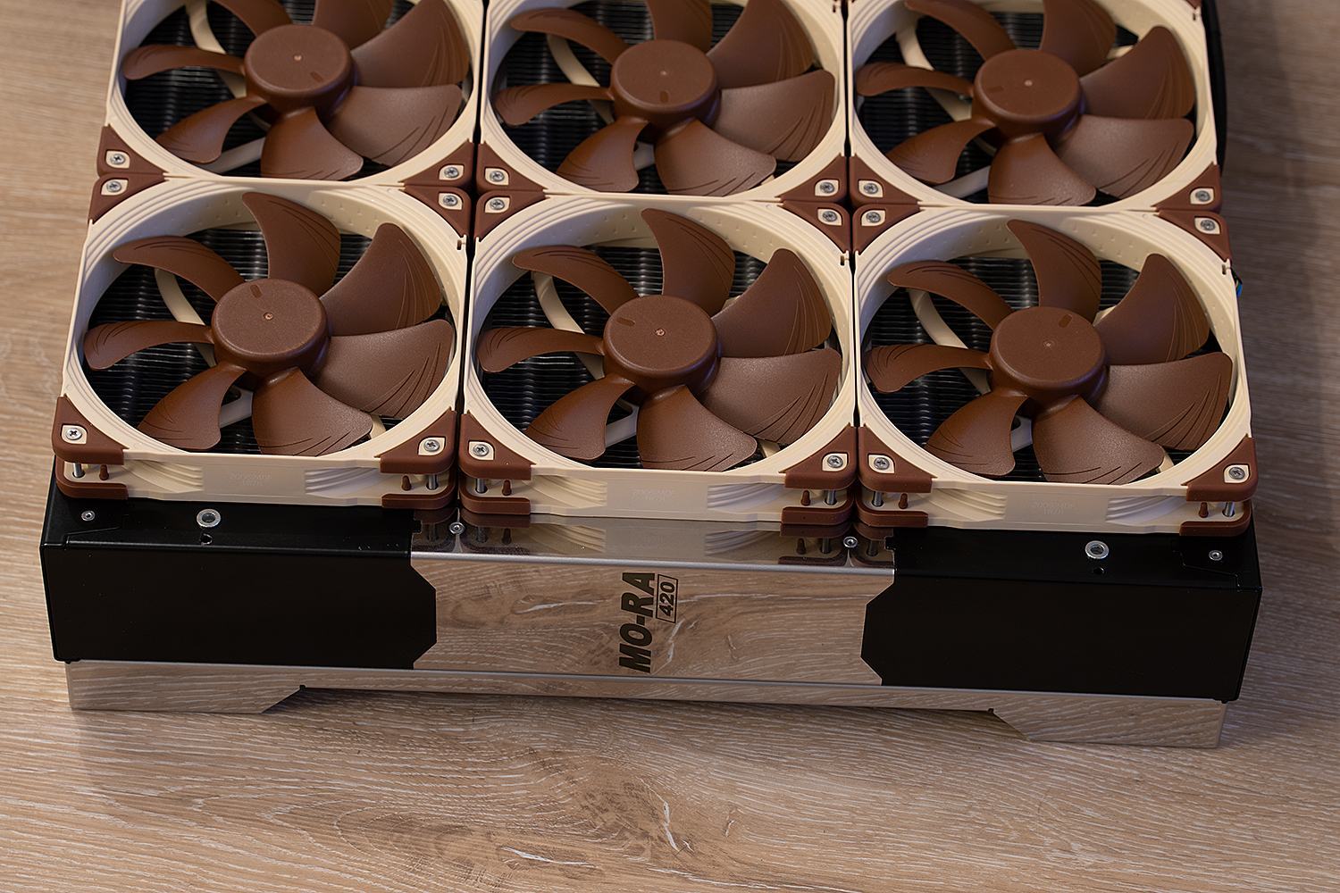

@funkflix: Warum bist du beim MoRa-420 nicht gleich auf vier NF-A20 gegangen? Sollte doch um die Hälfte günstiger als neun A14 oder ähnliche Noctua-Lüfter. :confused:
Ich weiß zwar nicht wie das bei den kleinen ist, aber sei froh dann nich 4 A20 drauf zu haben... Ich fand das schrecklich die zu montieren :d Musste die auch 2x wieder abschrauben, weil die nur in einer Orientierung wirklich Sinn auf der Blende machen. Dazu sind die über Schrauben und Muttern fest gemacht, was teils als normaler Mensch mit 2 Händen nich ganz einfach ist (Blende halten, Schraube schrauben und Mutter festhalten mit nem zweiten Schraubenzieher) :d
