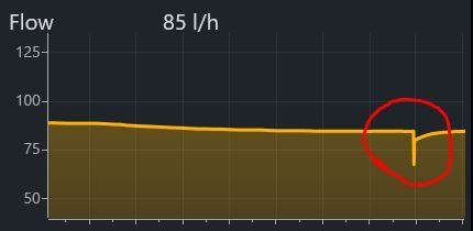

@Shoggy
Hätte mal eine Frage zum Durchflusssensor high flow. Der Durchfluss wird immer sehr konstant angezeigt ohne Sprünge und variiert nur in Abhängigkeit von der Wassertemperatur. Also alles super.
Manchmal, sehr selten, aber trotzdem regelmäßig (so alle paar Stunden) springt der Wert sehr kurzzeitig 5 oder 10 l/h runter und geht sofort wieder hoch.
Ich hab das sonst nur durch Min-Wert bei HWiNFO gesehen. Jetzt konnte ich so einen Sprung beobachten.
Hier mal im Diagramm:
Ist das so eine Softwaresache oder wird da tatsächlich das Rädchen kurzzeitig durch irgendwas abgebremst?
Hast du die USB Variante oder den normalen? Der normale macht das bei mir jedenfalls nicht. HWInfo habe ich immer auf. Ist mir bislang nicht aufgefallen.
Luftblase halte ich für Quatsch.
Ich hab das auch immer mal wieder - habe es aber auch nur als min-Wert von Hwinfo gesehen. Und als einmal der Herunterfahren-Countdown eingeleitet wurde weil ich im Playground die Grenze ziemlich knapp unter dem tatsächlichen Durchfluss angegeben hatte 😅
@Shoggy
Hast du mal das drehzahl-signal der Pumpe zum vergleich betrachtet? :unsure:
Also zumindest bei mir war die Pumpendrehzahl konstant und folglich nicht die Ursache des Ausschlag.
Ich war schlicht von einem Auslesefehler ausgegangen.
Die Pumpendrehzahl ändert sich ja auch nicht bei einer Luftblase, der Durchfluss schon, denn die Luft erfasst der Sensor ja nicht wie eine Flüssigkeit. Ne Luftblase.
Hab die normale Variante ohne USB. Hängt direkt am Quadro.
Ja klar hab ich betrachtet. Pumpe ist absolut konstant von der Drehzahl. In HWiNfo hab ich bei Pumpe zwischen Min und Max Drehzahl gerade mal 4 rpm Unterschied
