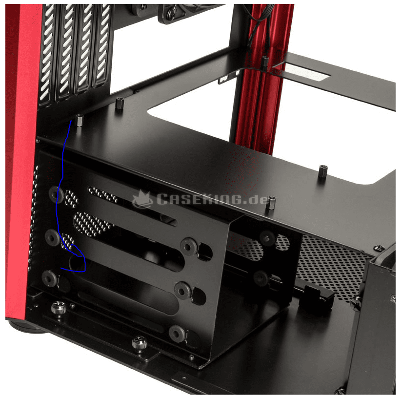

Du hast ein PC-V359WRX, nehme ich an? Und du willst den Schlauch quasi entlang des blauen Pfeils in die untere Kammer verlegen?
Edit: hast du vielleicht den Platz, ihn unterhalb der Radilüfter nach vorne zu verlegen und ihn in dem Bereich nach unten abbiegen zu lassen? Ggf. mit einem 90° Winkel und zwei Anschlüssen in der Ecke: https://www.caseking.de/ek-water-bl...ll-ig-auf-g1-4-zoll-ig-schwarz-waek-1353.html

Absolut korrekt, ist ein V359WRX. Habe den Schlauch nun in der unteren Kammer und muss ihn nun nur noch durch den DFM bringen, um ihn dann per Gehäuse Durchführung auf der anderen Seite wieder "hoch" zu holen und dann in Radiator Nummer zwei sowie AGB/Pumpe zu bewegen.

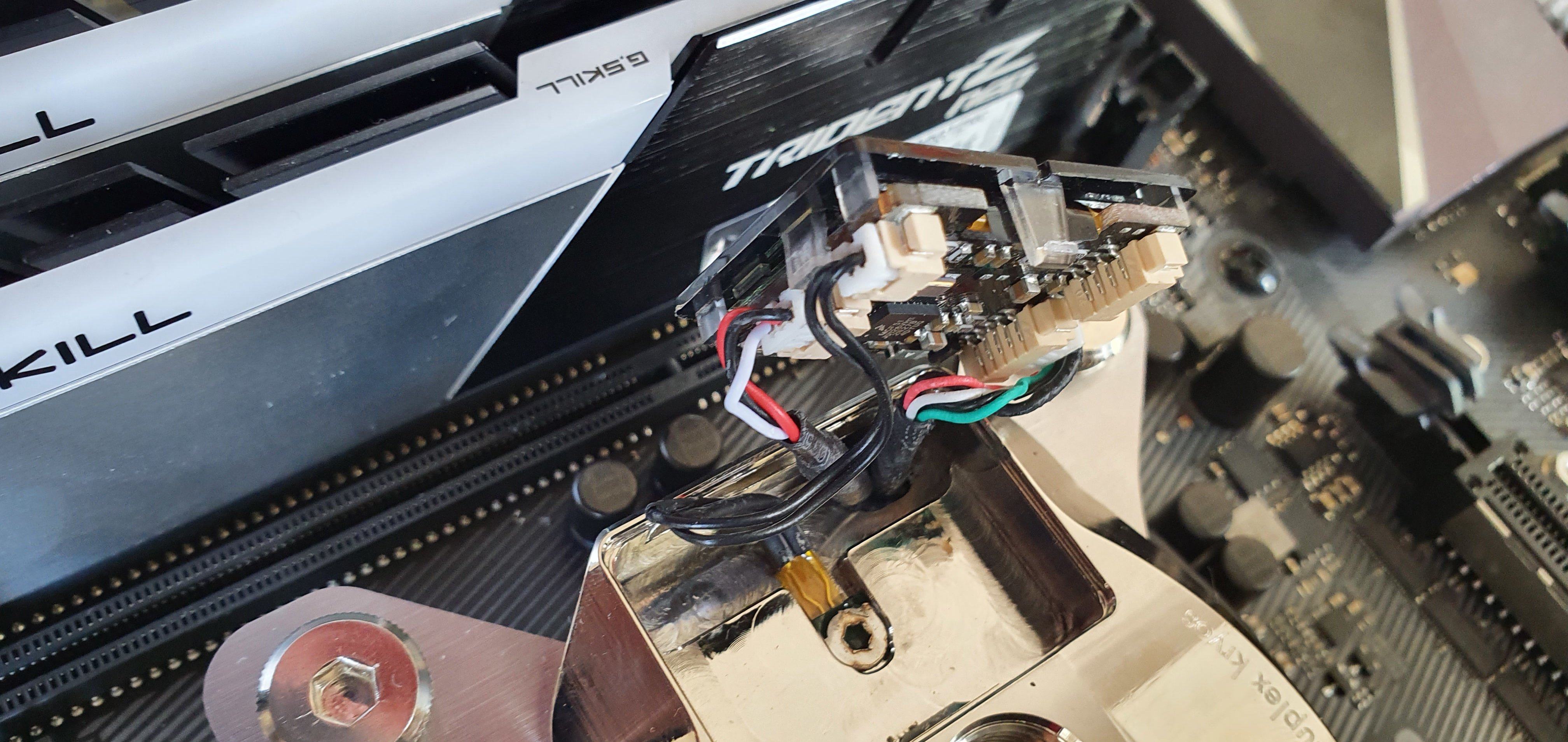

So sieht es auf der Rückseite des Cuplex Kryos Next Vision aus. Bis auf das eine Kabel welches angeschlossen wurde um den DFM zu verbinden, ist dies der Auslieferungszustand.

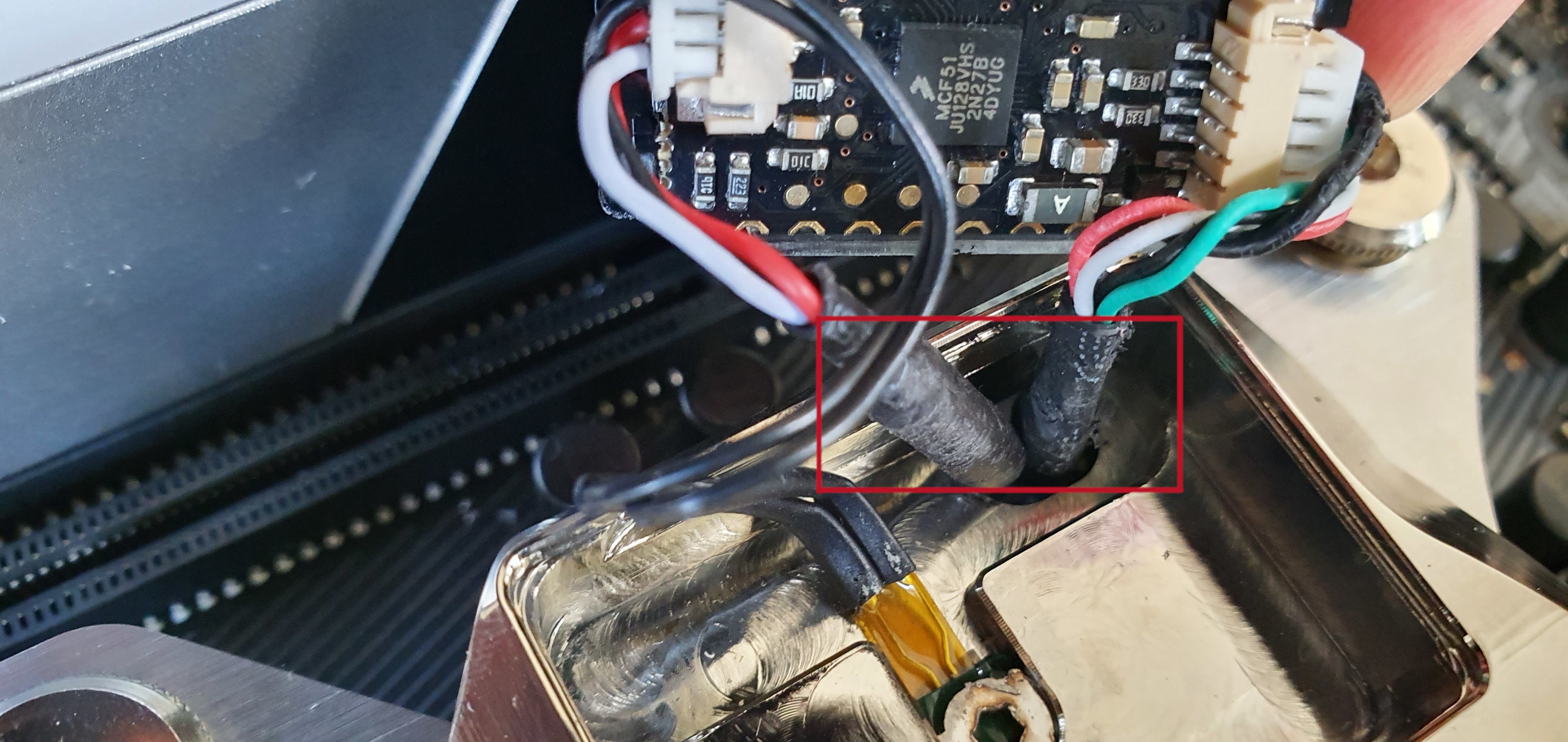

Wenn man sich mal die Kabel ansieht so fällt auf, dass die schwarze Ummantelung teils massiv abgeschabt ist. Man sieht sogar noch den Plastikabrieb unten rechts.

In diesem Bereich sind die Kabel leider auch sehr starr, was vermutlich zu dem hohen Druck auf das Display und den anschließenden Bruch geführt hat. Meiner Meinung nach wäre es konstruktiv deutlich besser, wenn die Öffnung für die Kabeldurchführung größer wäre um eine bessere Beweglichkeit zu gewährleisten und den Abrieb abzustellen. Zudem sollten die speziell für Vision Geräte vertriebenen Anschlusskabel (!) einen längeren Bereich haben der nicht ummantelt und geschützt ist. So wäre das ganze weit weniger starr und würde weniger Druck ausüben.
Sieht bei mir genauso abgeschabt aus. Das schwarze und grüne Kabel vom USB dürfen so wie auf dem Bild unter dem Steckergehäuse nicht verlaufen, aber ich weiß das dies leichter gesagt ist als getan ;). Bei dir sieht das mit dem Temperatursensor auch anders aus, aber ich habe kein Bild von meinem gemacht, auf jeden Fall war da ab Werk jede Menge Wärmeleitpaste dran.
Was genau meinst du? Das die übereinander laufen, das schwarze und grüne Kabel? Damit habe ich jedenfalls nichts zu schaffen, das Kabel steckte ja bereits ab Werk, drum nahm ich an, dass es korrekt montiert sei.
Meiner Meinung nach wäre es besser gewesen, man hätte die Anschlussstecker einfach nach unten ausgeführt und in das Gehäuse 2 kleine Öffnungen eingelassen, so dass dort jeder den Stecker den er möchte selbst anschließen kann, ohne etwas umbauen zu müssen
@HLuxx Montiert ist es korrekt, nur die Kabel dürfen nicht unter dem Steckergehäuse lang laufen, sondern seitlich daneben nach unten. Man sieht auch wie der Stecker auf die Kabel gedrückt hat. Sobald man das Modul abnimmt verschieben sich die Kabel sehr leicht.

Zum einen haben die Kabel bis weit außerhalb des Gehäuses keine zusätzliche Isolierung, zum anderen ist der Temperatursensor extern zwischen Bodenplatte und Acrylgehäuse geklemmt und mit einem Kabel nach innen geführt.
Jetzt sehe ich es auch. Tja, eigene Dummheit tut weh, bzw. ist teuer. Jauchzet frohlocket!
Aber wie soll das praktisch überhaupt machbar sein? Es gibt ja keine Möglichkeit das Kabel zu arretieren, so dass es da bleibt wo es hinsoll.
Jedenfalls weiß ich jetzt exakt warum das Display kaputt ging. Danke für den Hinweis (y)
