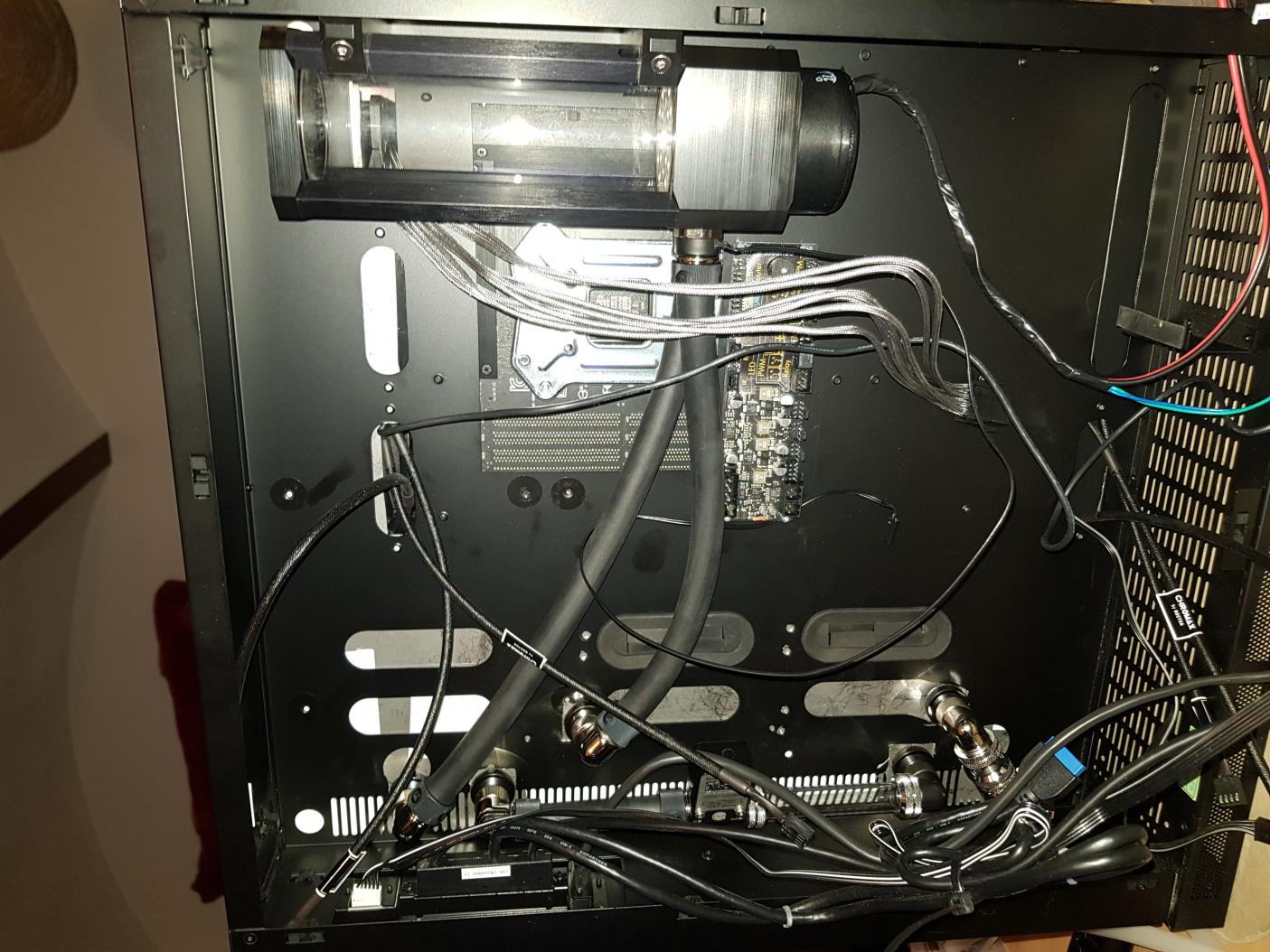

Ich bin nun schon die ganze Zeit am grübeln wie ich meine wassergekühlte Aquaero 5LT in dem Gehäuse unter bringen kann. Einen 5,25" Schacht hat das Case ja nicht.
Es wird vermutlich auf eine wackelige Konstruktion hinter dem Mainboardtray hinaus laufen, da dort an sich genug Platz ist.
Mir stellt sich nur die Frage wie anfällig so eine Aquaero 5LT ist wenn zB die Platine mal an das Aluminium kommt. Könnt Ihr mir dazu etwas sagen oder habt Ideen / irgendwo mal gesehen wie andere User das handhaben? Was Metallbau, dremeln usw angeht bin ich ein absoluter "Bastelbob".

Wieso nimmst du denn nicht einfach ein paar Mainboardabstandhalter und schraubst es da drauf ?
Also lose hinterm Mainboard ist keine gute idee. Am Ende ist der Aquaero Schrott dein Mainboard oder Netzteil.
Gesendet von meinem OnePlus 3
Naja, also so befestigen das es bei Erschütterungen nicht "rumfliegt" werde ich es schon können. Es geht mir mehr darum was passiert wenn das Aquaero mal mit dem "Platinenrand" irgend wo dran kommt - vermutlich nichts, aber ich wollte trotzdem mal gefragt haben.
@croni-x - Soweit ich weiß sind dort keine Gewinde um Abstandshalter ein zu schrauben und einen Gewindeschneider habe ich auch nicht zur Hand. Evtl. könnte man es mit einer Mutter probieren wenn das Gewinde der Abstandsh. lang genug ist, diese würde man dann aber wiederum auf der Vorderseite bzw. Mainboardseite sehen.
Wenn ich du wäre würde ich einfach ein marginal kleines Loch bohren, als das Gewinde und die Dinger mit Gewalt (sollte bei dem verwendetem Material ziemlich leicht gehen, wenn die Schraube gebissen hat) einschrauben.. das sollte leicht zu machen sein und fürs einmal festschrauben auch locker halten.
Das Aquaero hat ja Abstandshalter mit Gewinde drin. Also z.B. durch den Mainboardtray 4 kleine Löcher bohren und dann mit den Schrauben von Mainboardseite aus verschrauben. Danach das Mainboard daruf und du siehst nichts mehr davon.
Jap das habe ich eben auf den Produktbildern des Aquaeros auch gesehen. Ist schon ein paar Jährchen her das ich das Ding eingebaut habe.
Werd's schon irgendwie feste montiert bekommen.
Um auf Nummer sicher zu gehen, kannst du die Rückseite des AE auch mit Klebeband isolieren.

Das Aquaero einfach mit den Abstandshaltern befestigen passt alles Prima rein
