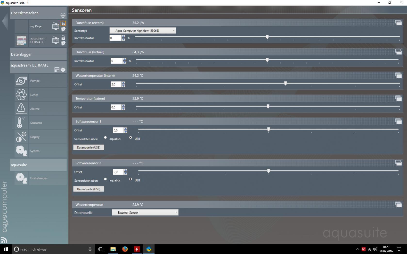

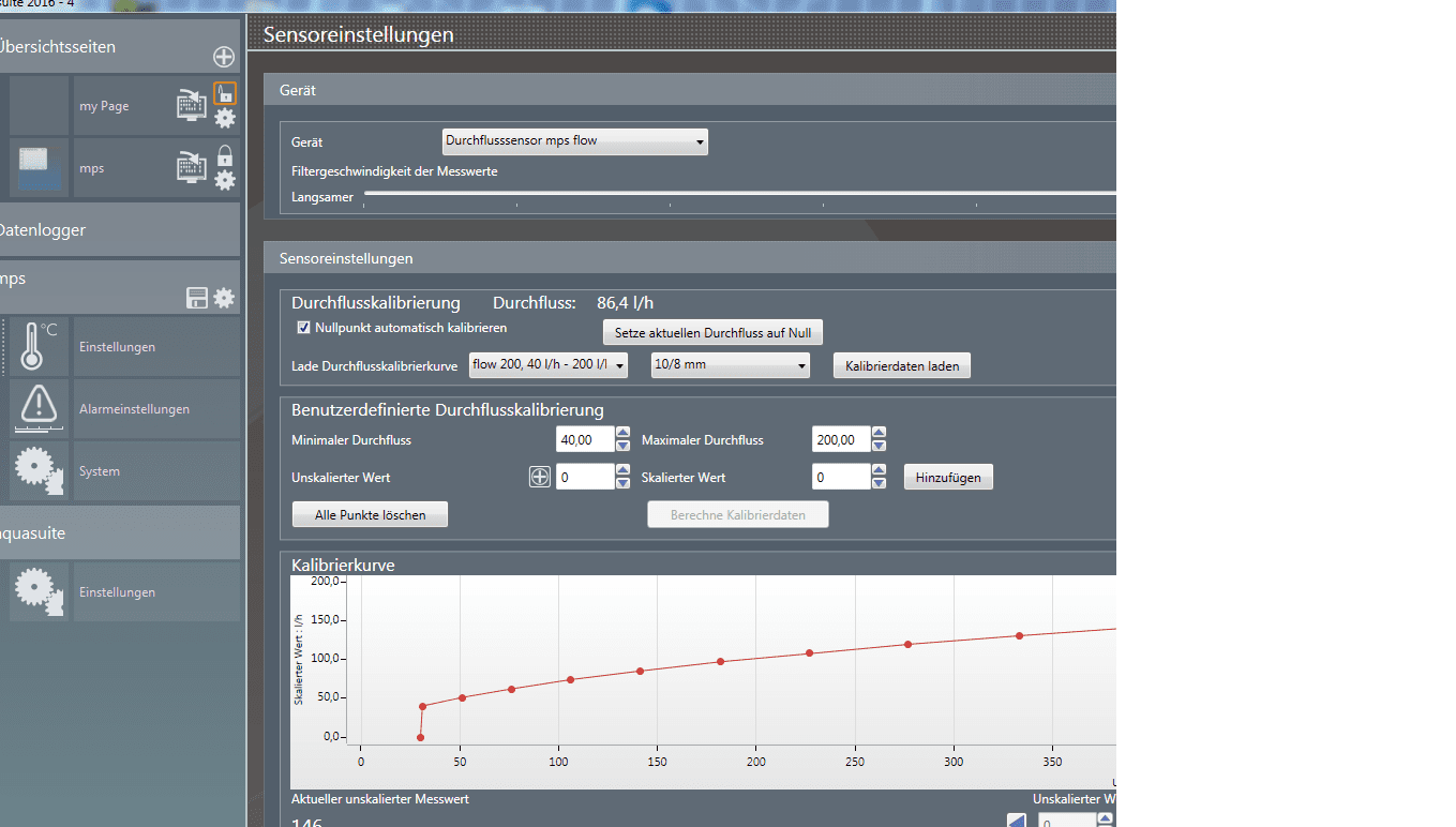

Also entweder bin ich zu doof das zu finden für die Nullpunkt kalibrierung oder die gibts einfach nicht in der Version 2016 - 4. Muss ich dafür eine ältere Version benutzen und wenn ja läuft die dann mit meinem PA2 und meinem AQ 5 lt?
Guckst du hier:
Ich nutze übrigens die selbe Version.
Mmh bei mir schaut das so aus. Liegt das daran, dass ich es an der AS Ulti angeschlossen habe?
Hm... Ich hab den Sensor über USB angeschlossen. Eventuell liegt es daran...
Wenn dem so ist, dann sorry für die Fehlinformation...
Gesendet von meinem Xperia Z5
Ich habe den Eindruck hier ist so ein bisschen was durcheinander.
High Flow Sensor ohne USB/aquabus: da lässt sich im Grunde nichts einstellen. Man kann nur bei dem Gerät, was den Sensor ausliest, die Impulsrate einstellen.
High Flow Sensor mit USB/aquabus: hier kann man per USB die Alarmeinstellungen vom Sensor selbst beeinflussen. Die Impulsrate ist fix und kann nicht verstellt werden. Per aquabus bietet das aquaero zwar aus technischen Gründen das übliche Menü für den Durchflusssensor an, aber die Einstellungen laufen ins Leere und haben keinen Effekt. Per aquabus werden nur die Sensorwerte übertragen.
mps flow 100/200/400: dieser Typ muss zwingend per USB einmal korrekt eingestellt werden. Danach kann er auch nur am aquabus hängen um an die Sensorwerte zu kommen. Möchte man bezogen auf den Sensor selbst etwas einstellen, dann wird wieder die USB-Verbindung notwendig.
Man muss hier generell USB und aquabus unterscheiden. USB bietet alle Einstellungsmöglichkeiten während der aquabus bei den Sensoren nur lesend fungiert. Damit die Werte ins aquaero kommen ist die aquabus Verbindung (noch ;)) zwingend nötig. Beim normalen High Flow Sensor muss er natürlich passend angeschlossen sein da der kein aquabus hat.
Muss er zum Einstellen/Vergeben einer neuen ID Wasserdurchfluß haben sein oder geht das auch bei reiner Luftkühlung?
