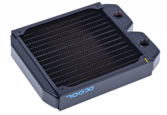

Hat hier jemand zufällig einen Alphacool ST 140mm Lüfter Radiator und kann mir sagen wieviel mm es von Lüfterloch bis zur Außenkante (an der Anschlussseite) sind? :)
Leider nur 120er, müsste doch aber im 3-Satz aus nem Bild in etwa zu ermitteln sein.

Es sollten so ungefähr 3,5/3,6 cm sein aber ich bräuchte eigentlich den genauen Wert, da es an der Stelle sehr knapp hergeht.
Könntest mal kurz bei dir nachschauen? Vielleicht ist der Wert ja deckungsgleich mit deinem, ansonsten muss ich vielleicht beide Radiatoren bestellen.
9mm evtl. 9,5mm max. aber 10mm wie die orange Markierung gemessen und 30mm evt. auch 31mm wie die Rote

Ich meinte bis zur richtigen Außenkante des Radis - aber ich hab Blaupausen auf Alphacool gefunden.
Mein Ingenieursauge hat mich nicht getäuscht. Es sind 36,5 mm :)

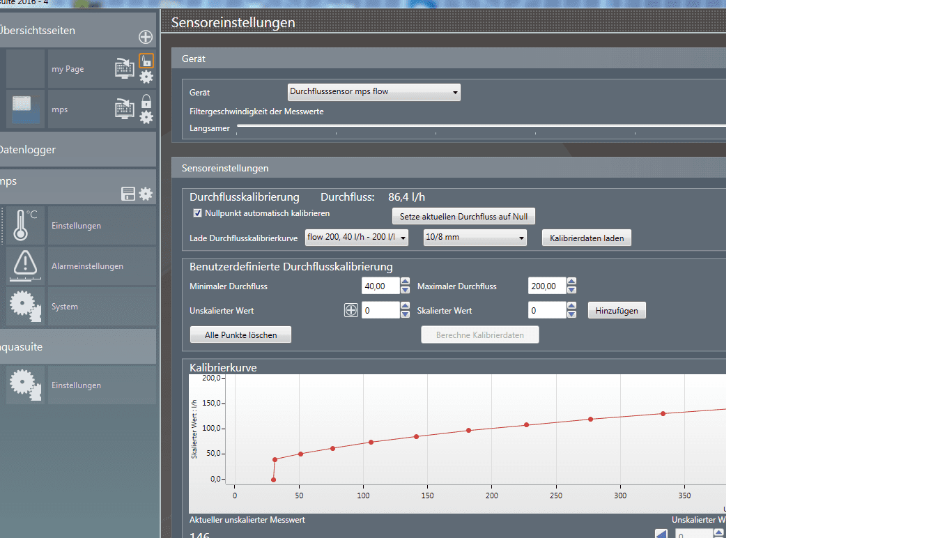

Welchen hast du? Ich musste meinen erst kalibrieren. Ich habe die Pumpe ausgeschaltet und den Durchfluss manuell auf 0 gesetzt. Dann wieder gestartet und siehe da, 80 l/h. Probier das mal aus.
Gesendet von meinem Xperia Z5
Ich habe dieses Highflow Dings von AC. Wie meinst du das denn den Durchfluss auf 0 setzen? Bwim kalibrierwert oder wo?
In der Aquasuite kannst du das unter den Einstellungen vom Sensor machen. Um ihn aber auf 0 zu setzen, must du die Pumpe im Betrieb ausschalten. Natürlich im idle ;). Da passiert auch nichts. Außerdem must du in der Software deinen Sensor und Schlauchdurchmesser auswählen, damit der richtige Wert angezeigt wird.

Also entweder bin ich zu doof das zu finden für die Nullpunkt kalibrierung oder die gibts einfach nicht in der Version 2016 - 4. Muss ich dafür eine ältere Version benutzen und wenn ja läuft die dann mit meinem PA2 und meinem AQ 5 lt?
