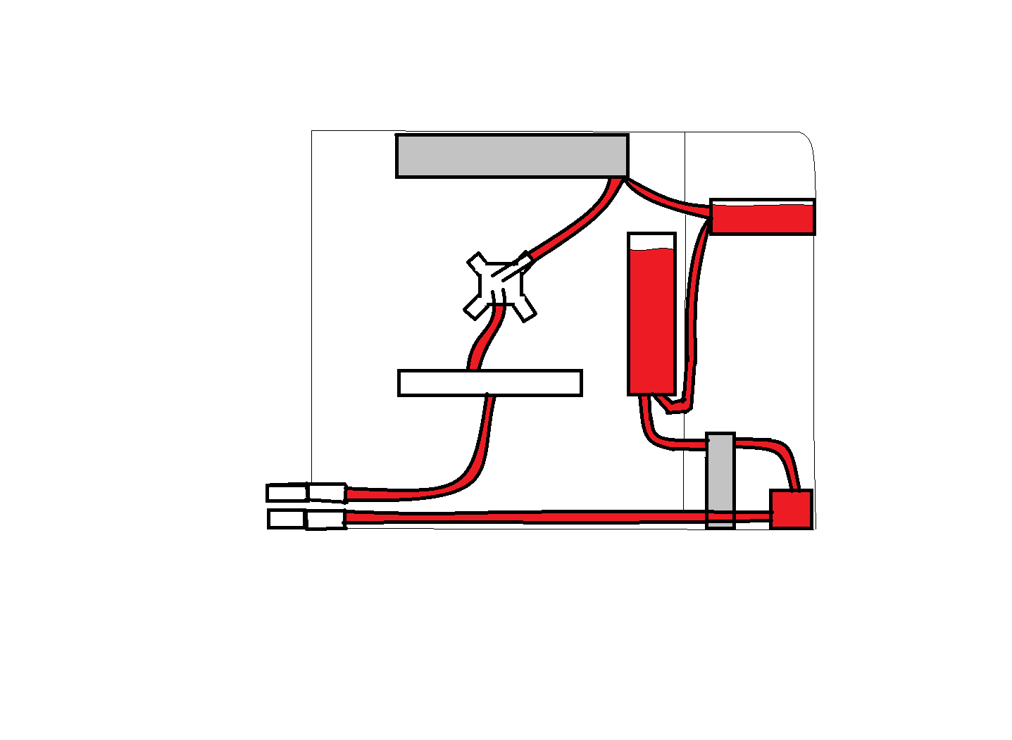

könnte man nach dem agb noch ein 140er radi hängen.. und dann erst die pumpe? oder wird das probleme geben mit dem befüllen
Hm, ne, denke mal das wird nicht klappen, da ja im Radi erstmal viel zu viel Luft ist.
Dementsprechend würde die Pumpe beim Befüllen auch erstmal viel Luft abkriegen => Gefahr dasse putt geht.
es geht grad um dein radi..:d du mußt es mir doch schön reden.. das es geht:haha:
hab mal nen bildchen gemacht.. grau sind die radis. sollte doch möglich sein. die pumpe macht das schon.. hat bei der erstbefüllung auch ewig gebraucht eh die wasser gezogen hat.. da im xspc agb luft unter dem kleinen acryl stück war.. das eigtl verhindern soll das luft bei vollen agb reingeht.
achja und wie sieht das mit zwei agb's aus wie auf dem bild.. möglich. oder wird einer voll laufen?

war ja auch eher spaß;). also passen würd er ja von den maßen. aber halt nur vor der pumpe.. bin schon alles durch gegangen.
was meint den der bundy der herr der waküs:d dazu.. auch mt den zwei agb's
also wenn ich mich nicht irre musst du dann oben in den 2ten AGB rein weil Wasser folgt der Schwerkraft :d
und nen 2ten AGB im System ne röhre und nen slot dingens.....naja...ich würd mich für einen entscheiden und nen besser Kühler kaufen :d
ja befüllen würd ich in den echigen 5.25zoll agb. klar würd die röhre reichen.. hab den anderen halt hier und find den eigtl ganz nice. sonst müßt ich auch oben in die röhre rein.. ist übrigens nen 150er bitspower agb.
oelkanne: was fürn besseren kühler?:hmm: hab nen uc1 extreme brass nickel edition, und radi 240er, evtl noch nen140er und ein 480er kommt unten drunter.. sollte doch locker reichen an kühlung. jetzt mit dem 240er komm ich bei diesen temps draußen auf max 35°wasser ..ohne graka einbindung.

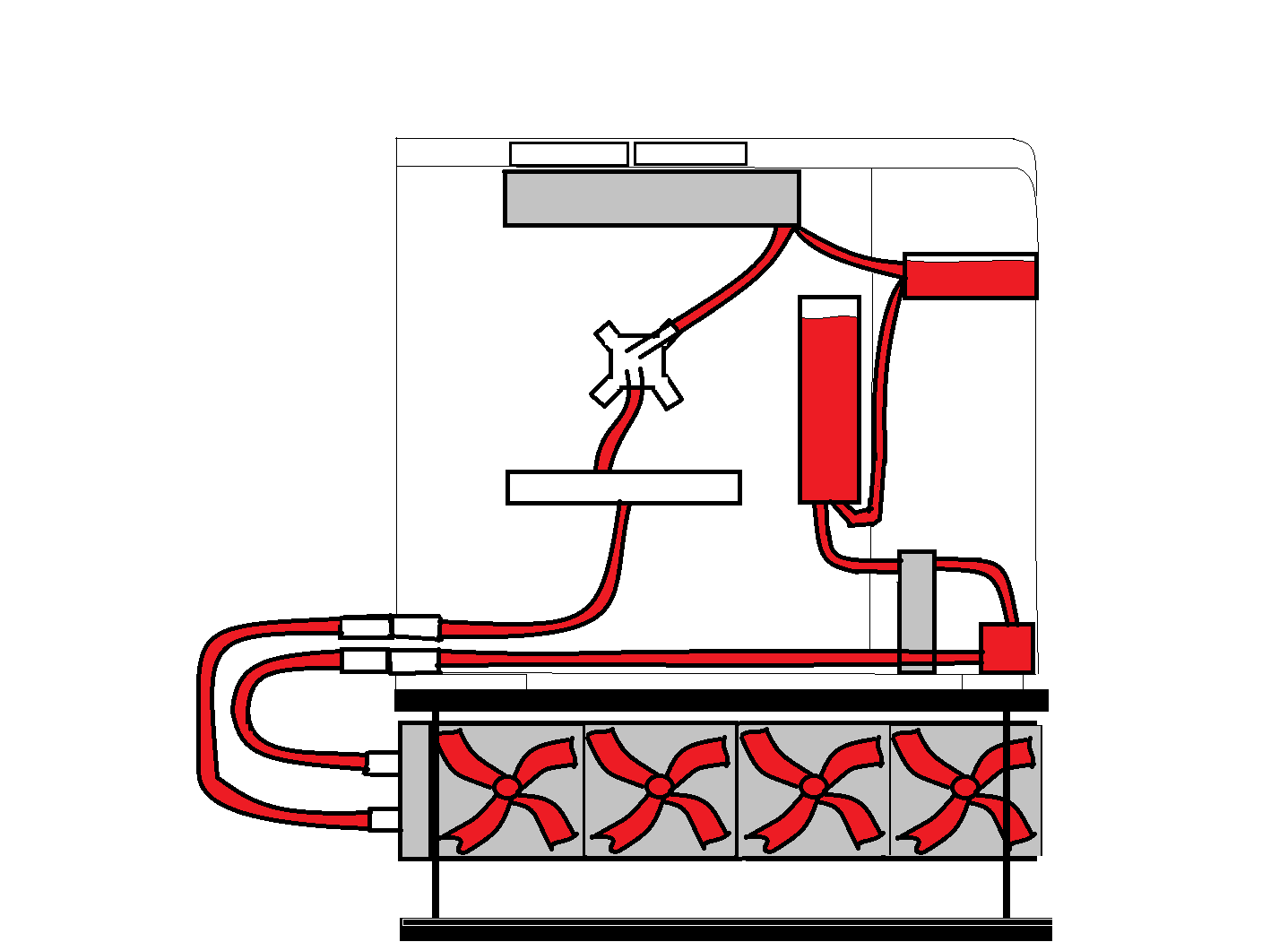

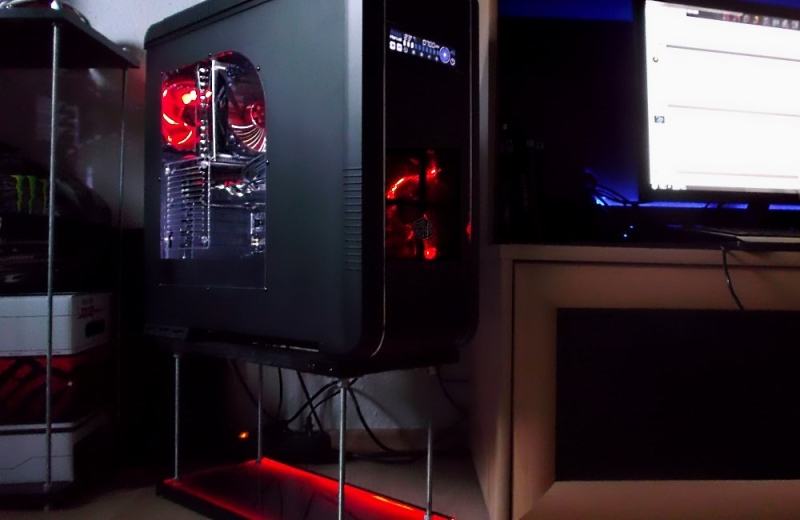

habs mal komplett fertig gemalt:d.. und nicht über meine phobya eloops lachen:p.. so solls werden.. bild unten. der 480er radi kommt unten in den sockel.. dann hab ich slight und radi alles unter bekommen obwhl eigtl kein platz für im rechner war.
hier komplett.. unten im sockel wird der 480er radi an der oberen leiste aufgehangen.. die leiste wo der rechner draufsteht, bloß von unten.
