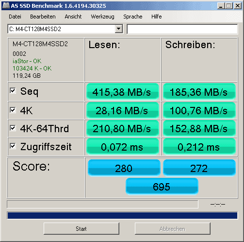

edit: ich hab jetzt spasseshalber mal das lpm ausgeschaltet via reg. file. die 4k werte read und auch write sind nochmals besser geworden! mit lpm hab ich einen 4k read wert von nie mehr als 25 und beim write wert nie mehr als 75.

hi leute ich habe meine ssd jetzt in betrieb, auch die 128 gb variante. Warum habe ich im Windows 7 Leistungsindex 5.9? habe die treiber heir drauf. Intel Rapid Storage-Technologie 10.6.0 und Intel Chipsatztreiber 9.2.0.1030 sowie die 0002 firmware und auch im ahci modus. habe ich was vergessen oder ist dies schlichtweg normal. bin jetzt nach ner langen nacht ziemlich müde. morgen werde ich nichmal benchen.
so ich habe doch nochmal schnell ein run gemacht. habe auch so wie tom_cat 638 punkte und da ist auch schon einiges auf dem system installiert. Muss ich mir gedanken machen?
btw habe bei 4k lesen 23,32 und schreiben 58,36 alle anderen werte sind bei mir ein tick besser.
vielen dank und viele grüße
1) Hör auf zu benchen
2) alles prima
3) WLI (index) ist nicht aussagekräftig (vergiss ihn)
4) Schwankungen können vorkommen, Deine sind völlig i.O.
--> benutzen und freuen.

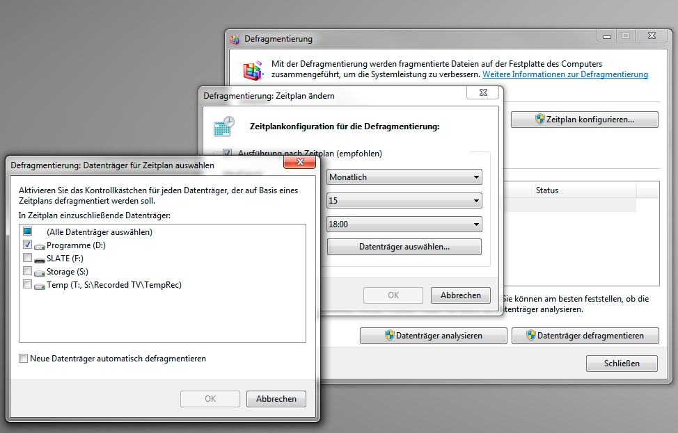

Das Tolle an Windows 7 ist, daß man nach der Systembewertung garnichts mehr machen muss, denn das SSD wird automatisch aus der Planung genommen.

Also bei mir war gestern alles eingeschaltet und es änderte sich auch nichts durch diese Leistungsgeschichte. Ich musste alles manuell abstellen. Ob das sinnvoll ist oder nicht sei mal dahingestellt.
Aber von einer automatik sehe ich nichts...
Och Jungs...
Natürlich arbeiten die Superfetch- und Prefetchdienste. Warum denn auch nicht?
Auc der Defragmentierungsdienst läuft noch.
Nur ist, wie man sieht, das SSD ist (C: ) nicht auswählbar.
