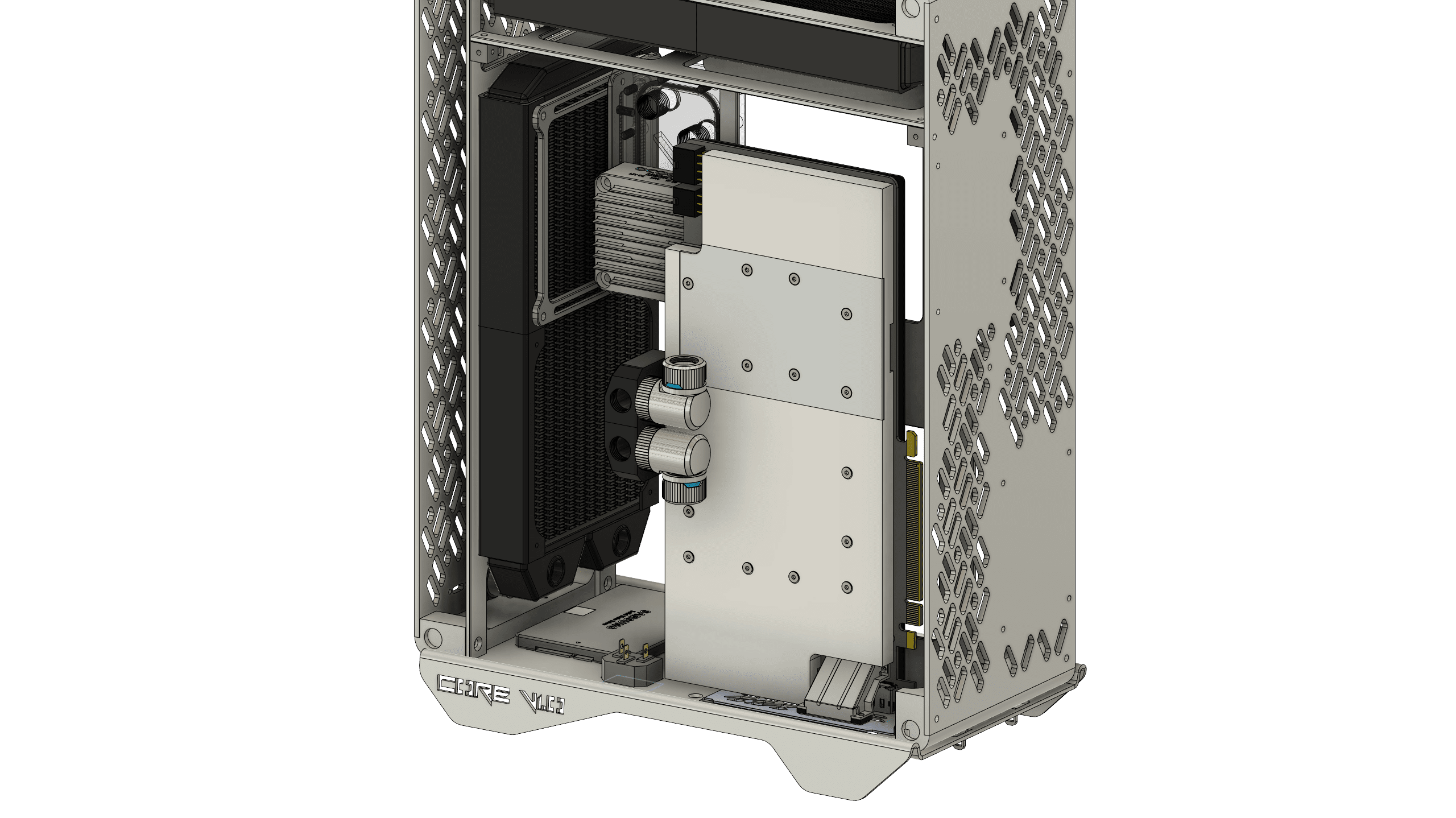

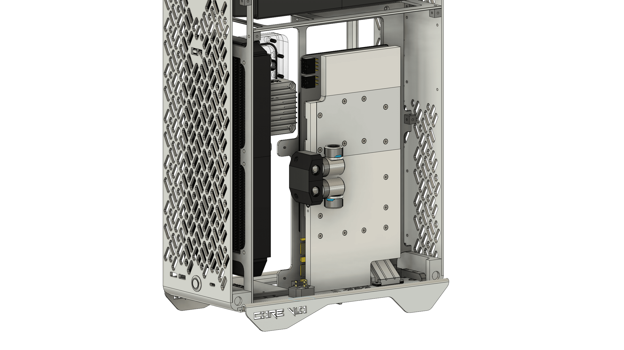

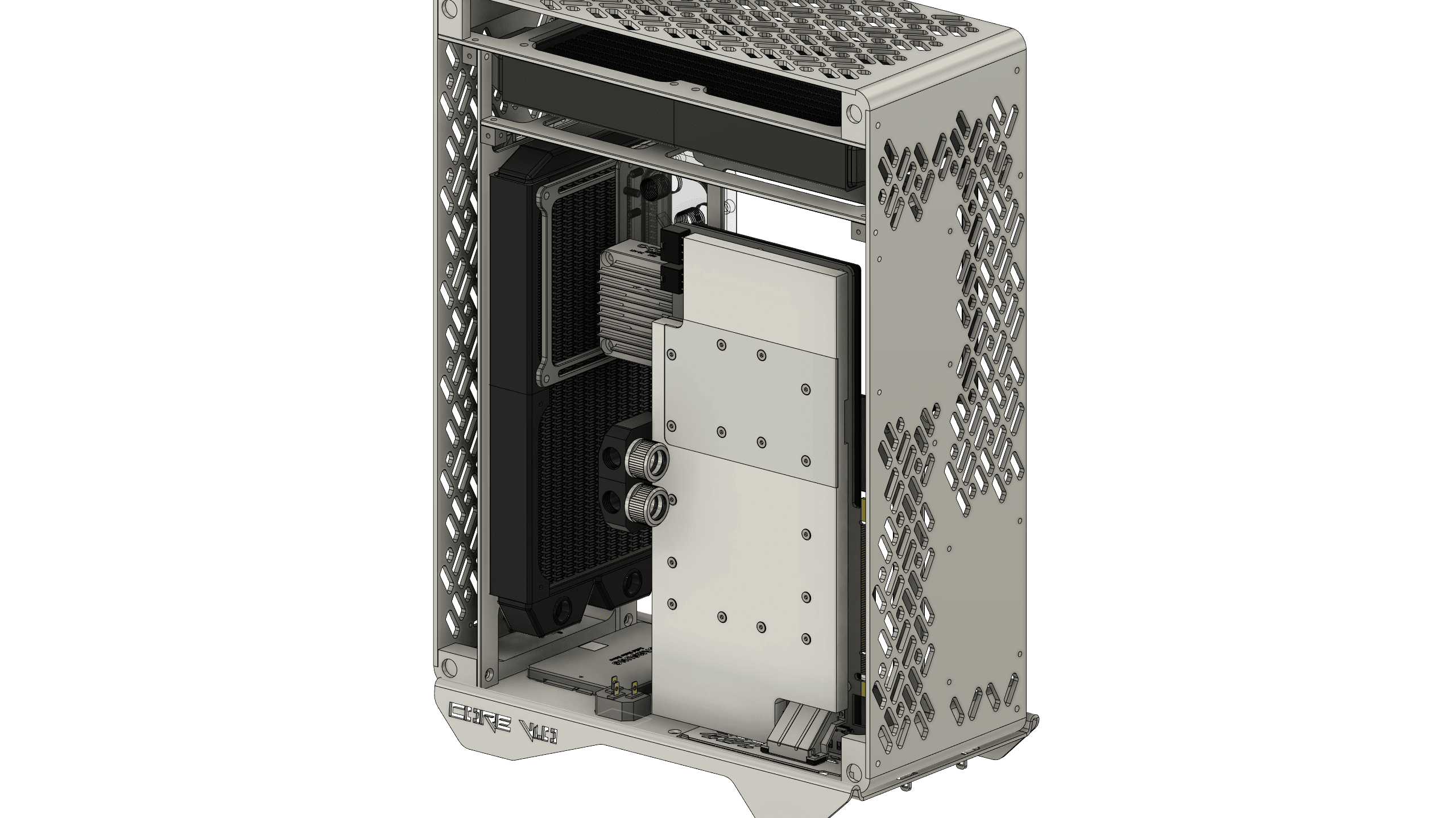

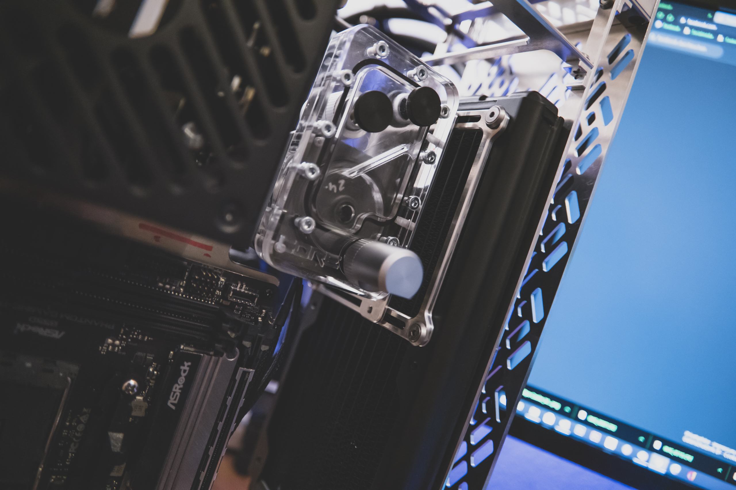

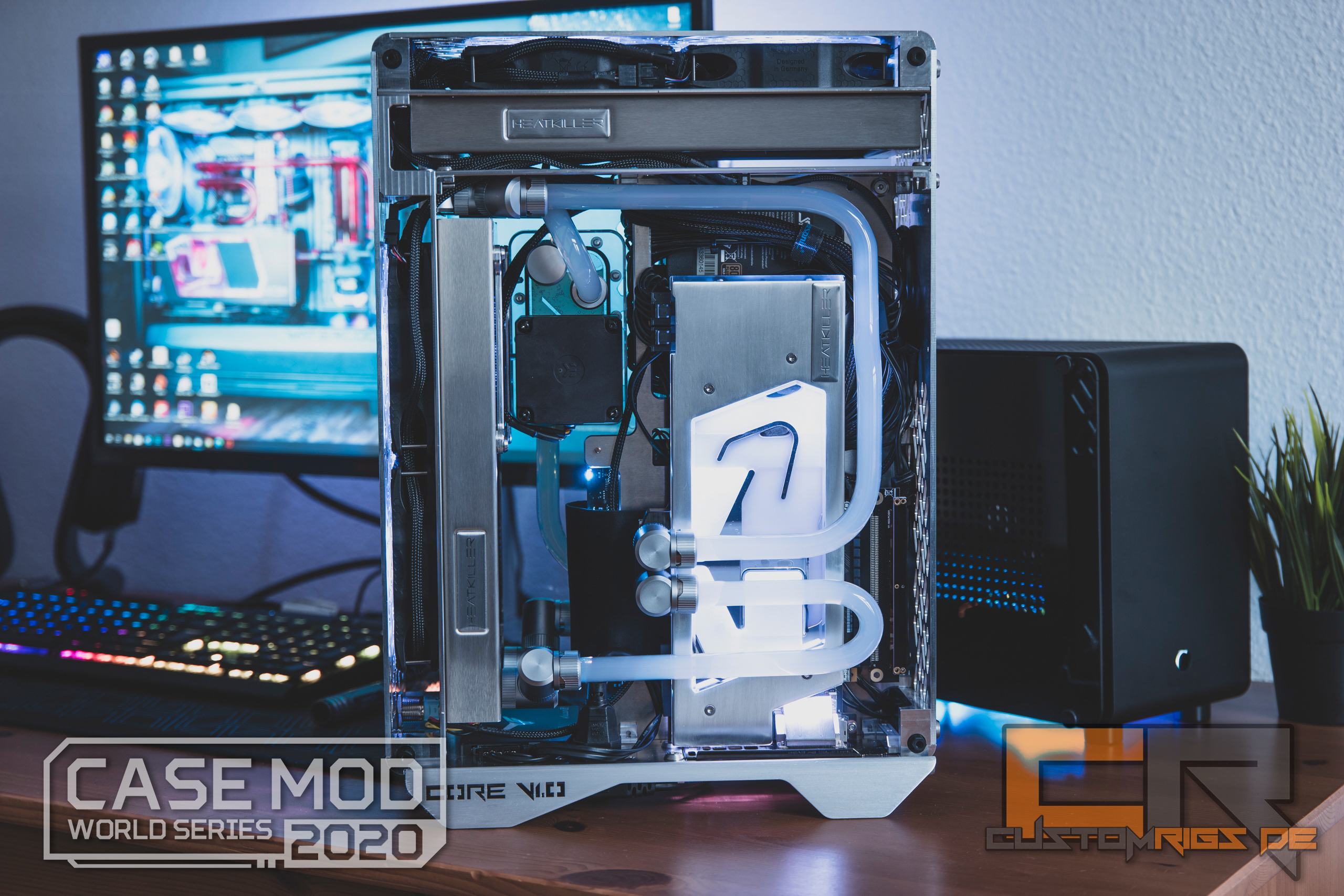

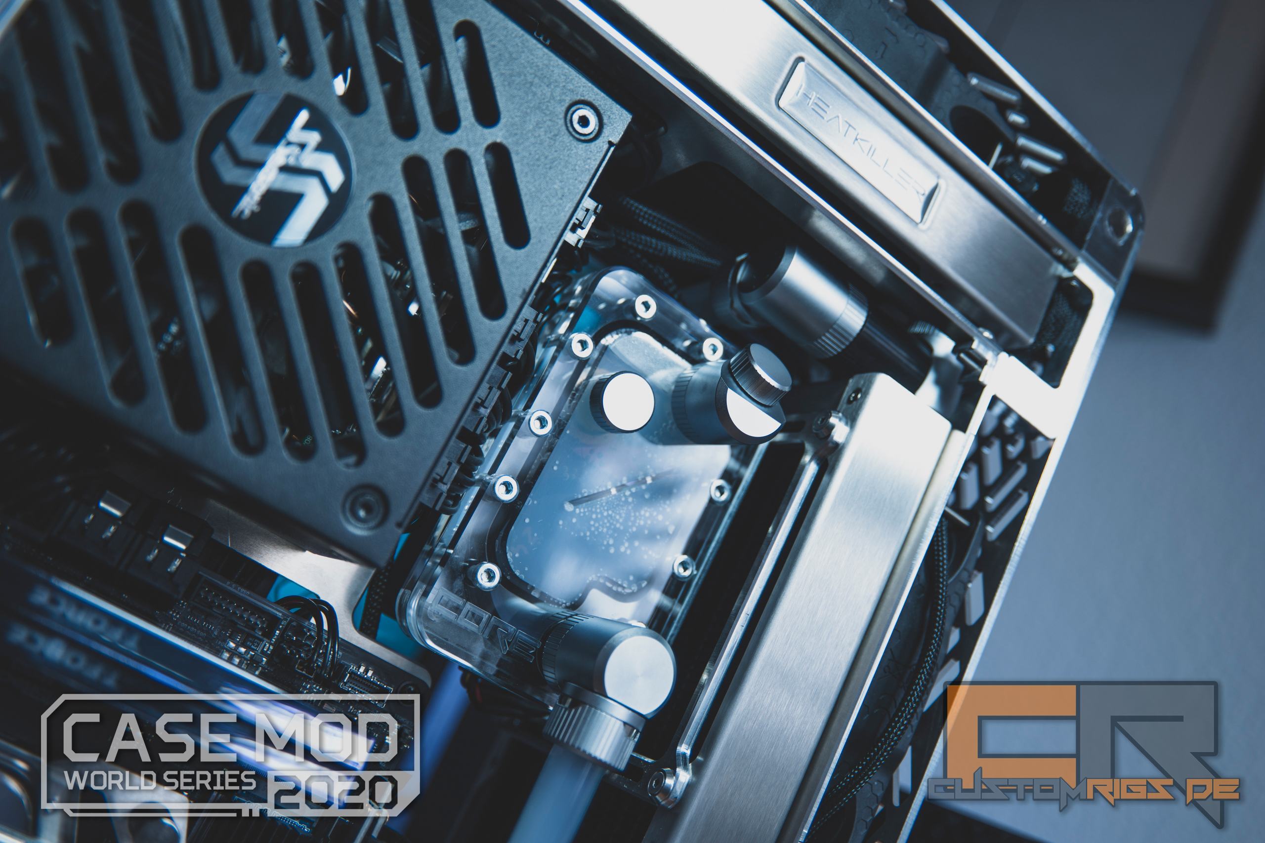

Heute habe ich den AGB eingebaut. Dazu war ich bescheuert und habe das gehäuse mit acool nexxxos konstruiert, dadurch passt oben nur ein nexxxos rein ^^ habe aber HWLABS bestellt. Das Problem ist die Schräge an der Anschlusseite. Diese fängt bei den Nexxxos viel eher als bei den hwlabs, dadurch passt der nexxxos oben zwischen die streben. Die Version 2 wird noch mal 1cm länger um alle radiatoren auf dem Markt montieren zu können. Evl nehme ich aber auch einen Hilfsrahmen zur hilfe der so verschraubt wird das der Platz bis zur frontplatte frei ist. Andererseits gewinnt man etwas platz am Netzteil. Mit SFX L werde ich die Kabel nun mit 1mm² ohne sleeve selber machen.

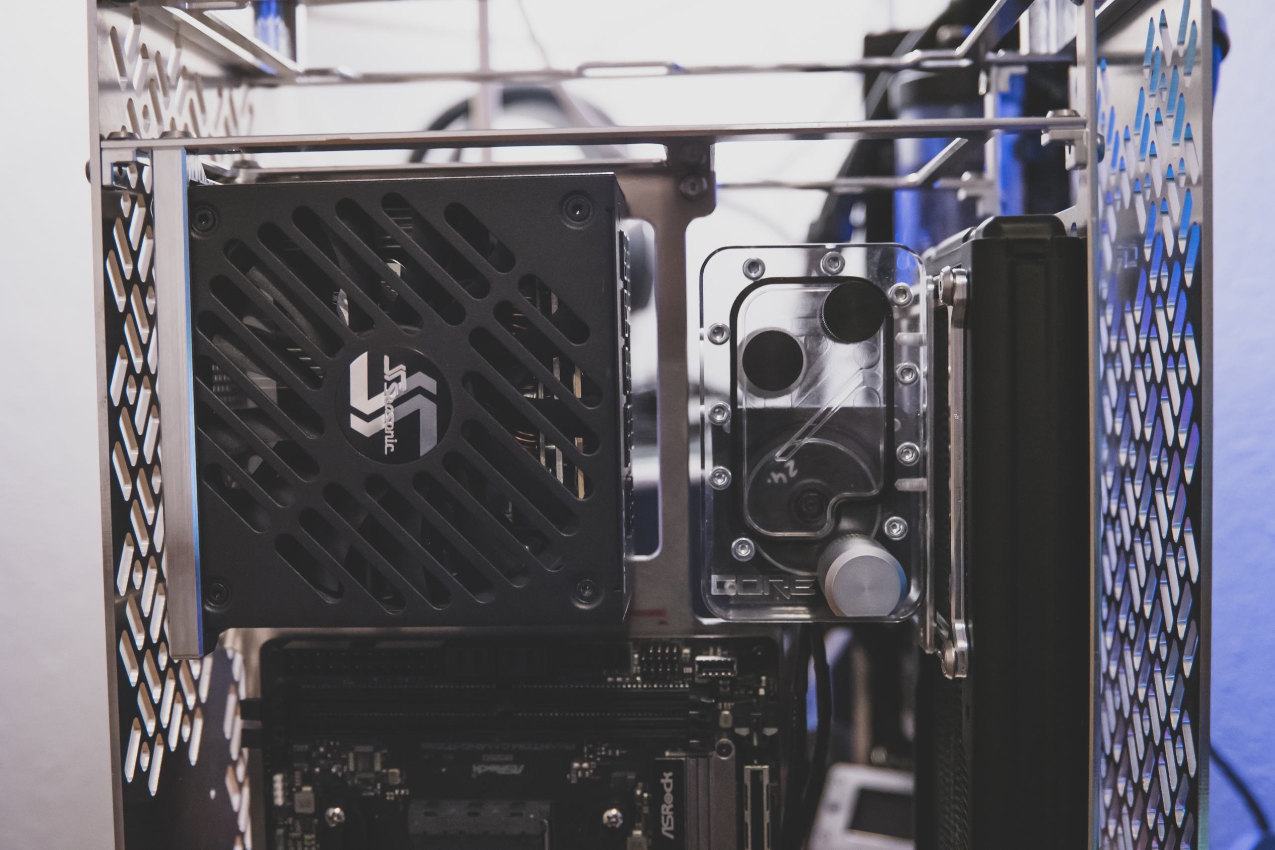

- PSU hat ein Gehäuse-Bracket bekommen, der AGB nicht, dieser ein Bracket an dem Front-Radi, warum..?

das mit dem psu bracket und dem agb verstehe ich nicht. der agb ist so voll variabel verschiebbar um ihn den gegebenheiten anzupassen

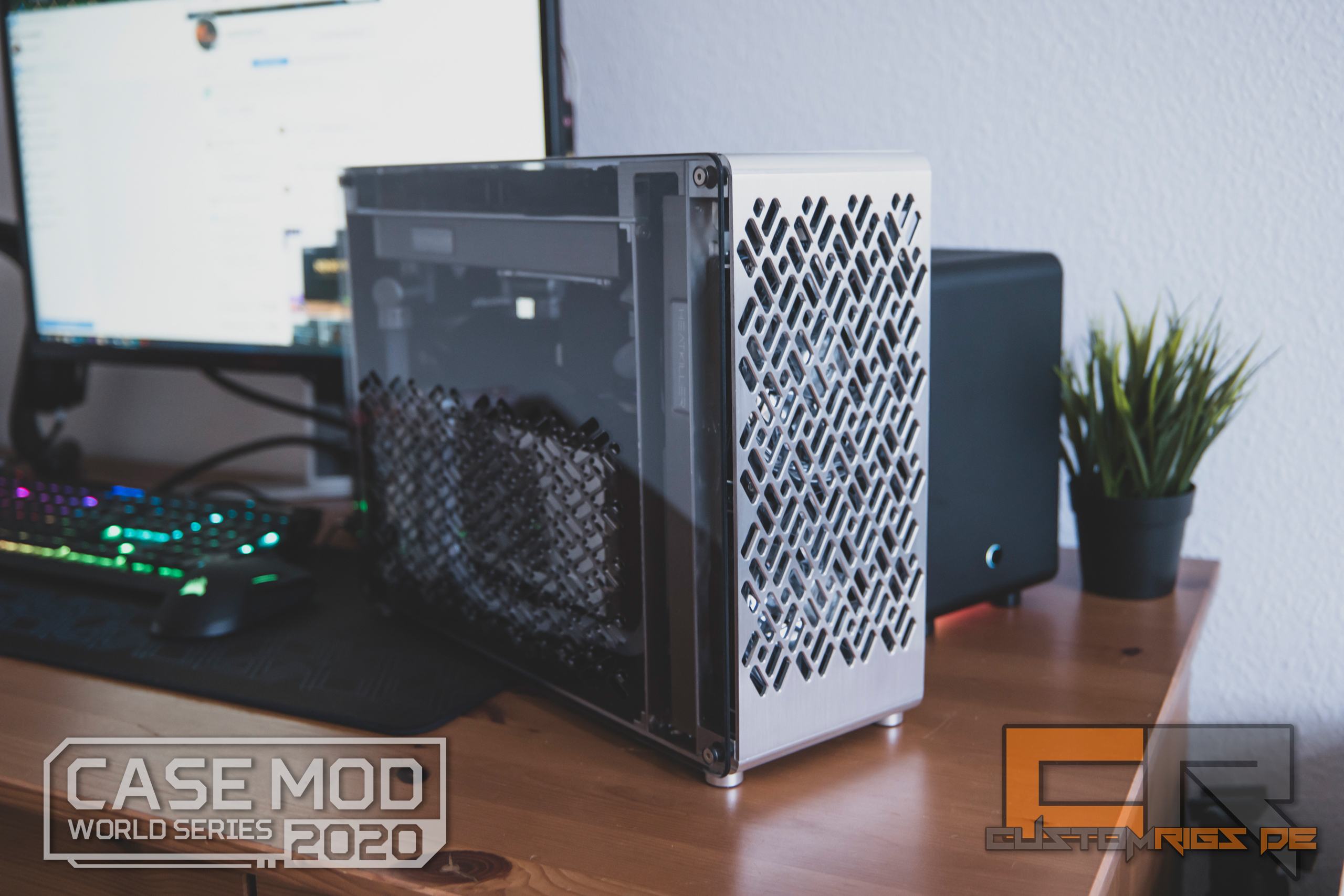

seitenteile natürlich geschlossen

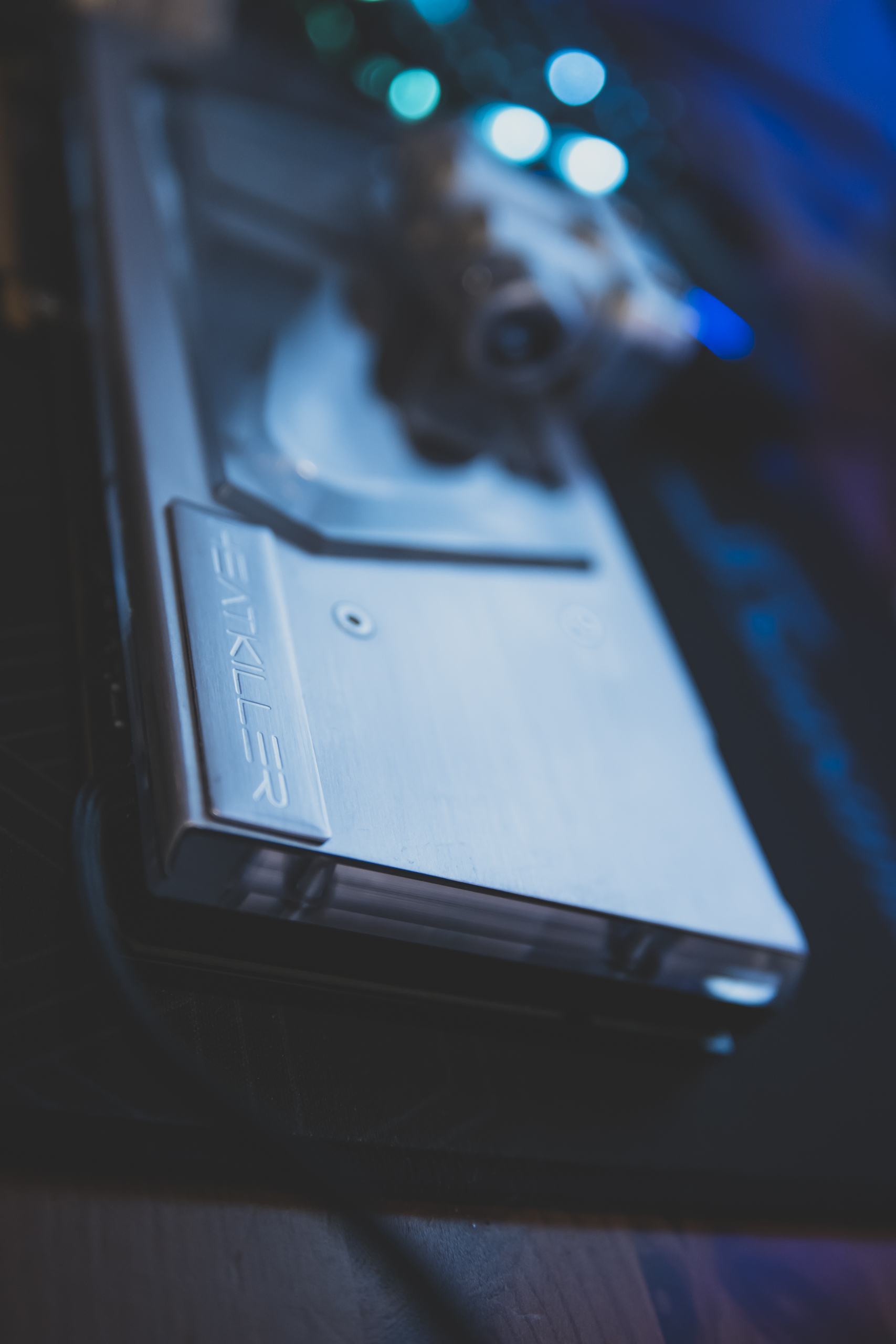

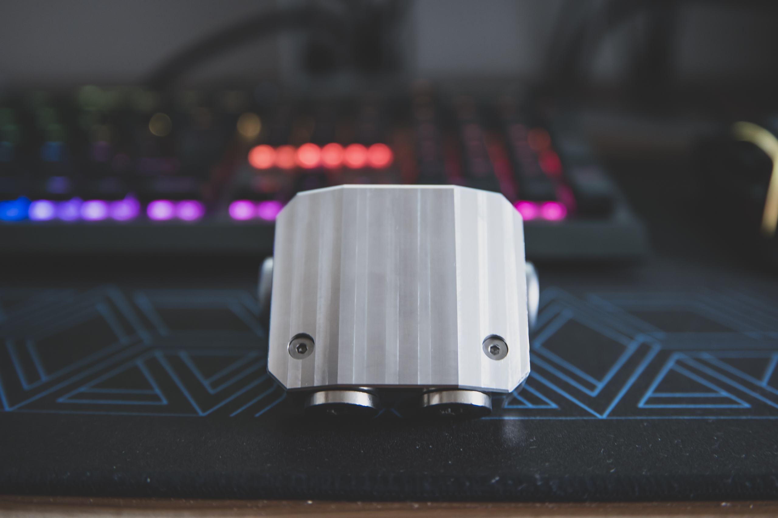

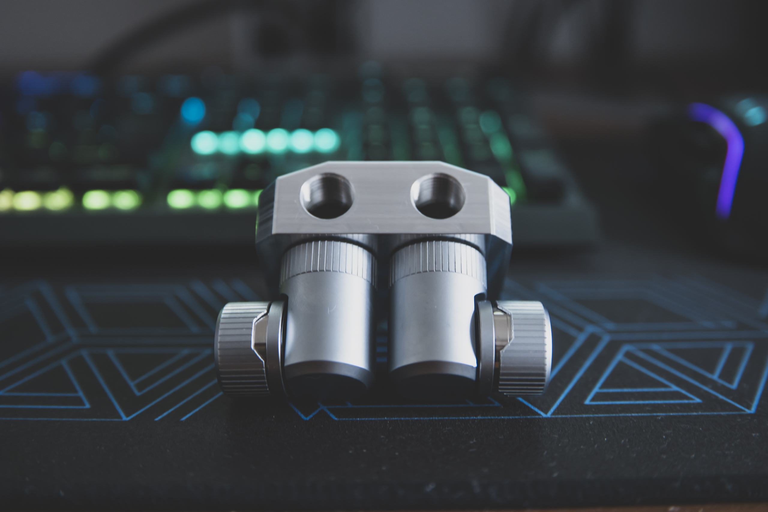

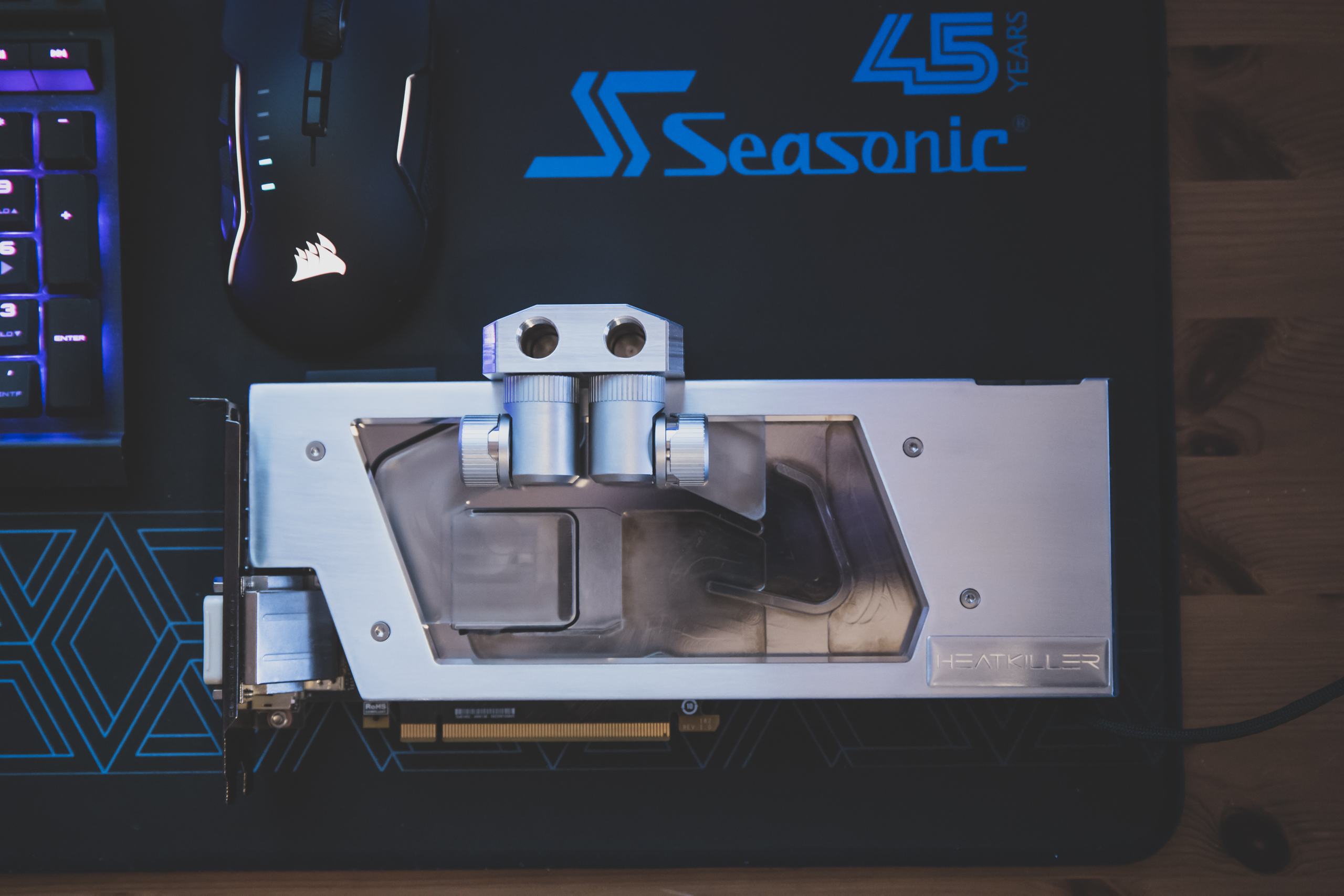

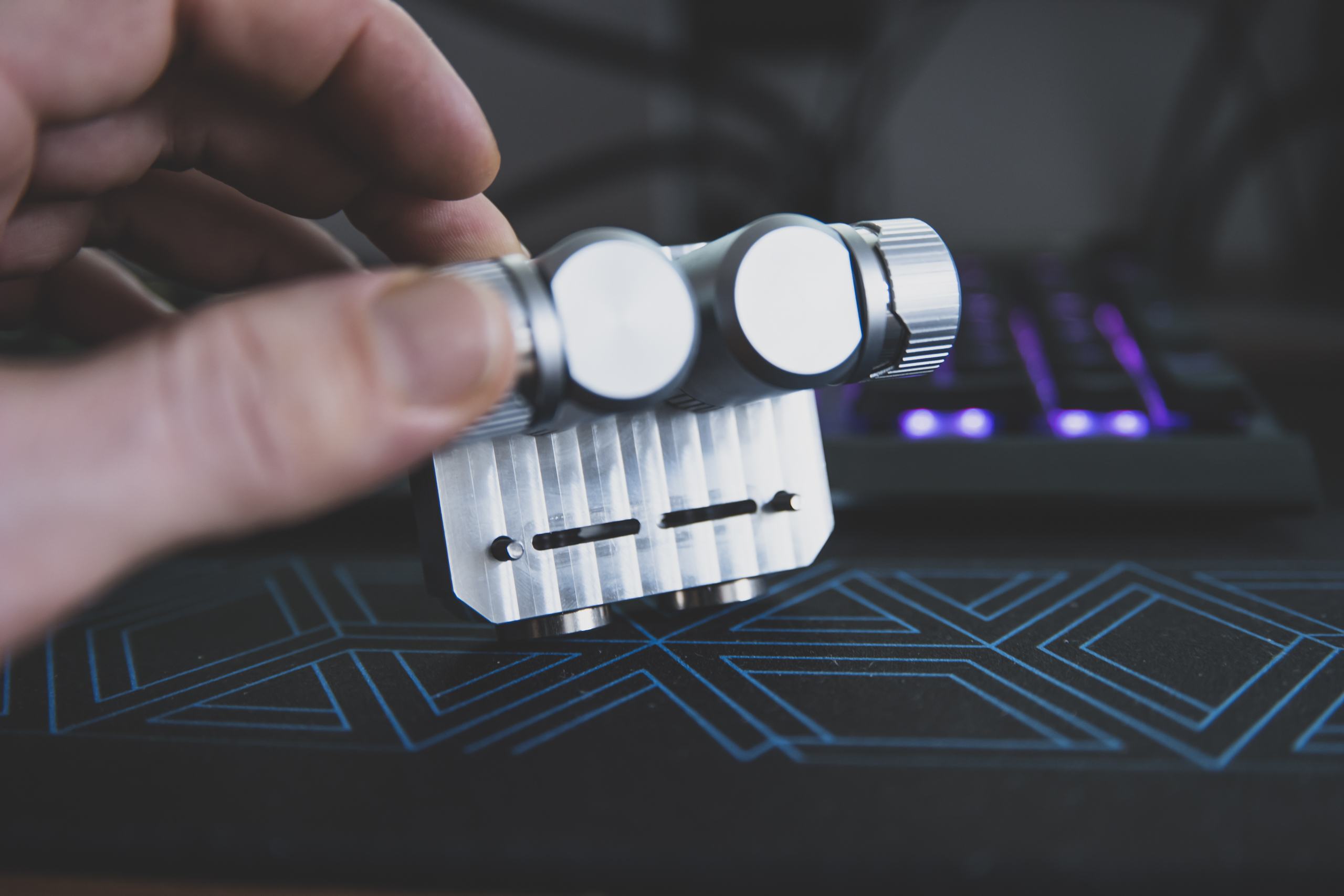

zu den gpu fittingen. tatsächlich habe ich da ein bisschen mist gemacht. da die torque fittinge so hoch sind das kein seitenteil mehr dran passt ^^
daraus ist dann ein neuer heatkiller terminal geboren :d denke den sollte man auch so bauen watercool und als zubehör verkaufen.
Sorry für den EK Kühler ^^ aber ich warte gerade auf ein paar daten (3080 xc3 kühler) maximale kühlerhöhe von pcb gemessen. Ja das war so ein weiterer fail den es nun heisst auszumerzen :d
Alles punkte die in die in V2 mit einfliessen.
Genial. Platzsparender geht es nicht.
Evtl andere Möglichkeit: Das originale Terminal soweit runterschleifen(fräsen), bis die Torque von der Höhe passen

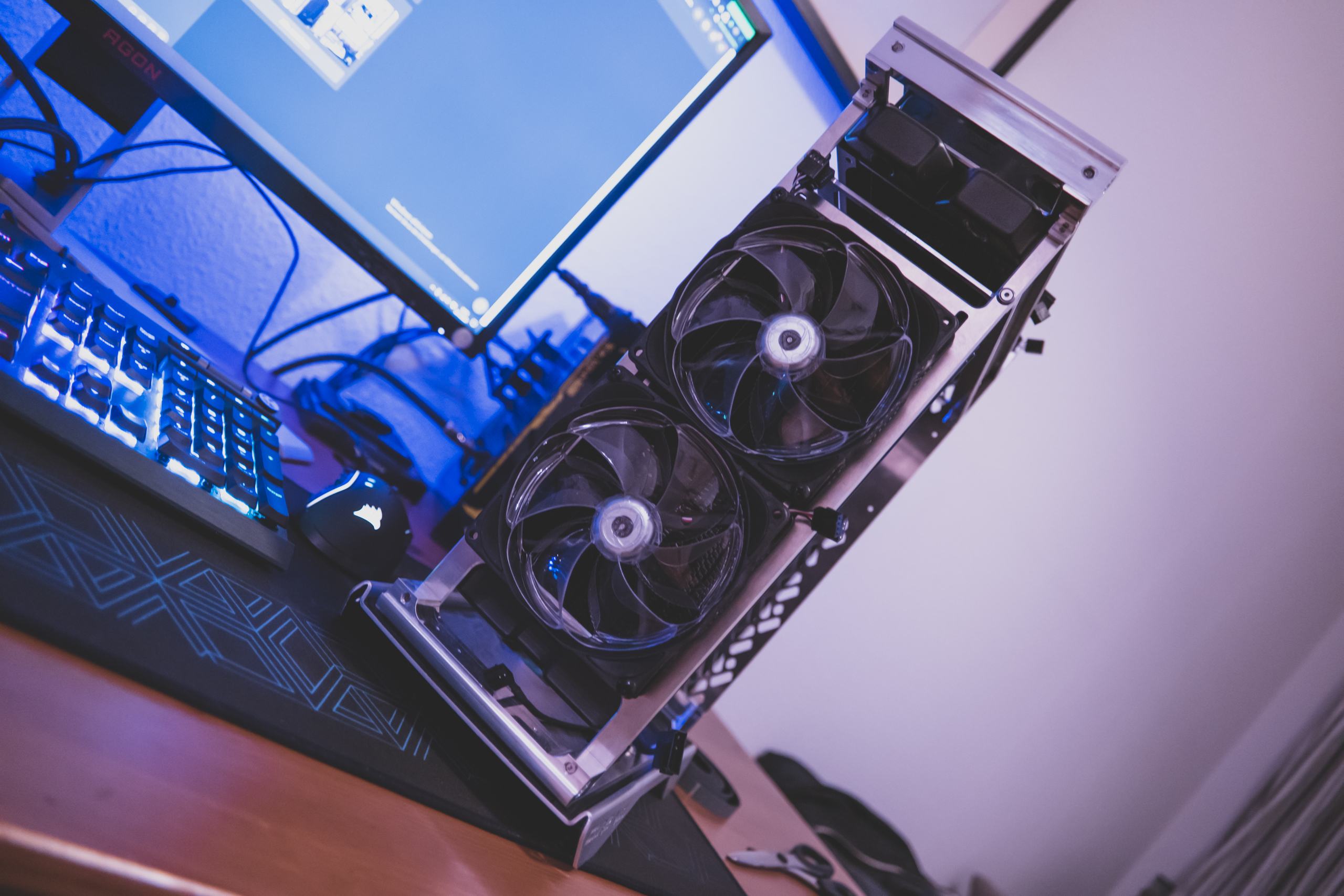

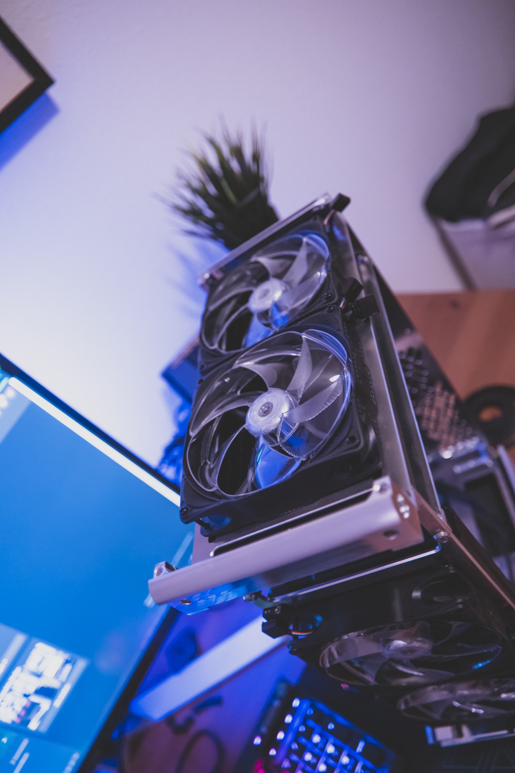

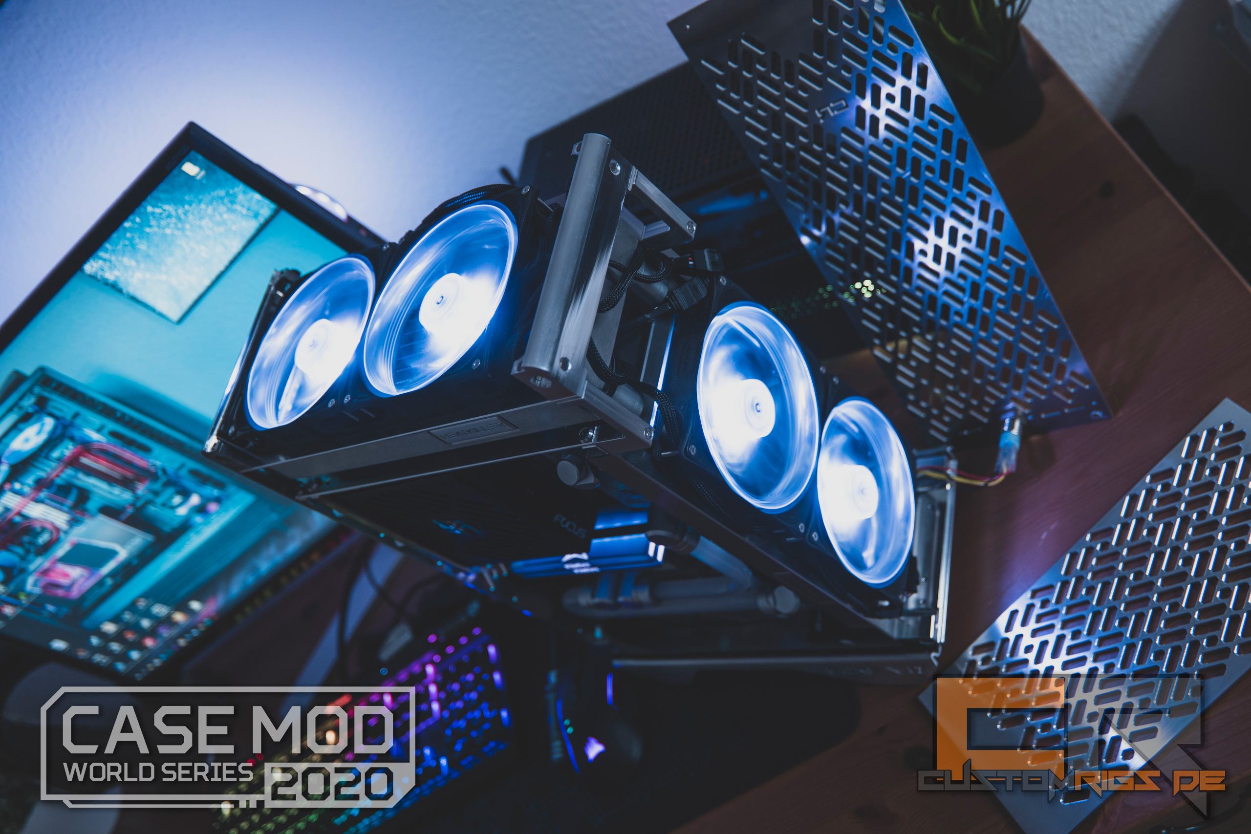

Radis und Lüfter sind montiert. Das MB Tray habe ich noch mal zu meinem Kumpel geschickt. Bevor ich da rumdremel lass ich das vernuenftig fräsen. (die Öffnung für SATA und USB Kabel)
Die ersten Anschlüsse habe ich auch schon montiert.

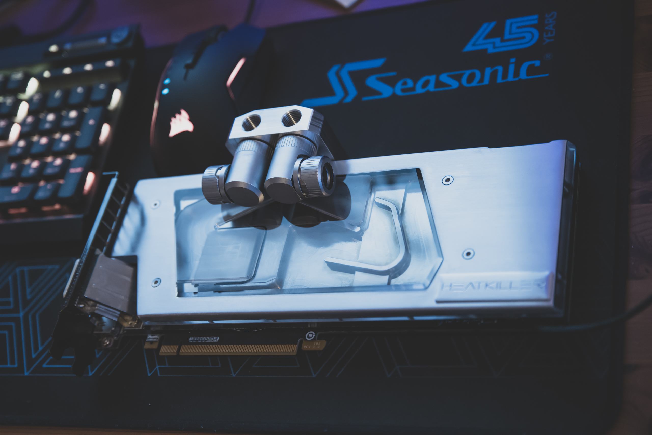

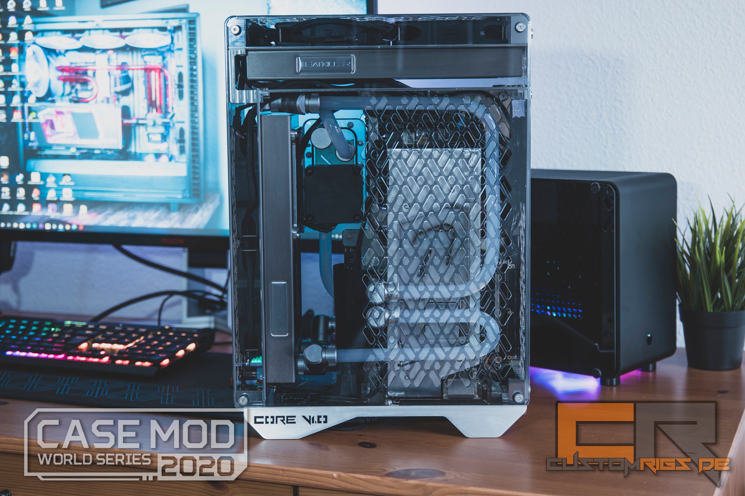

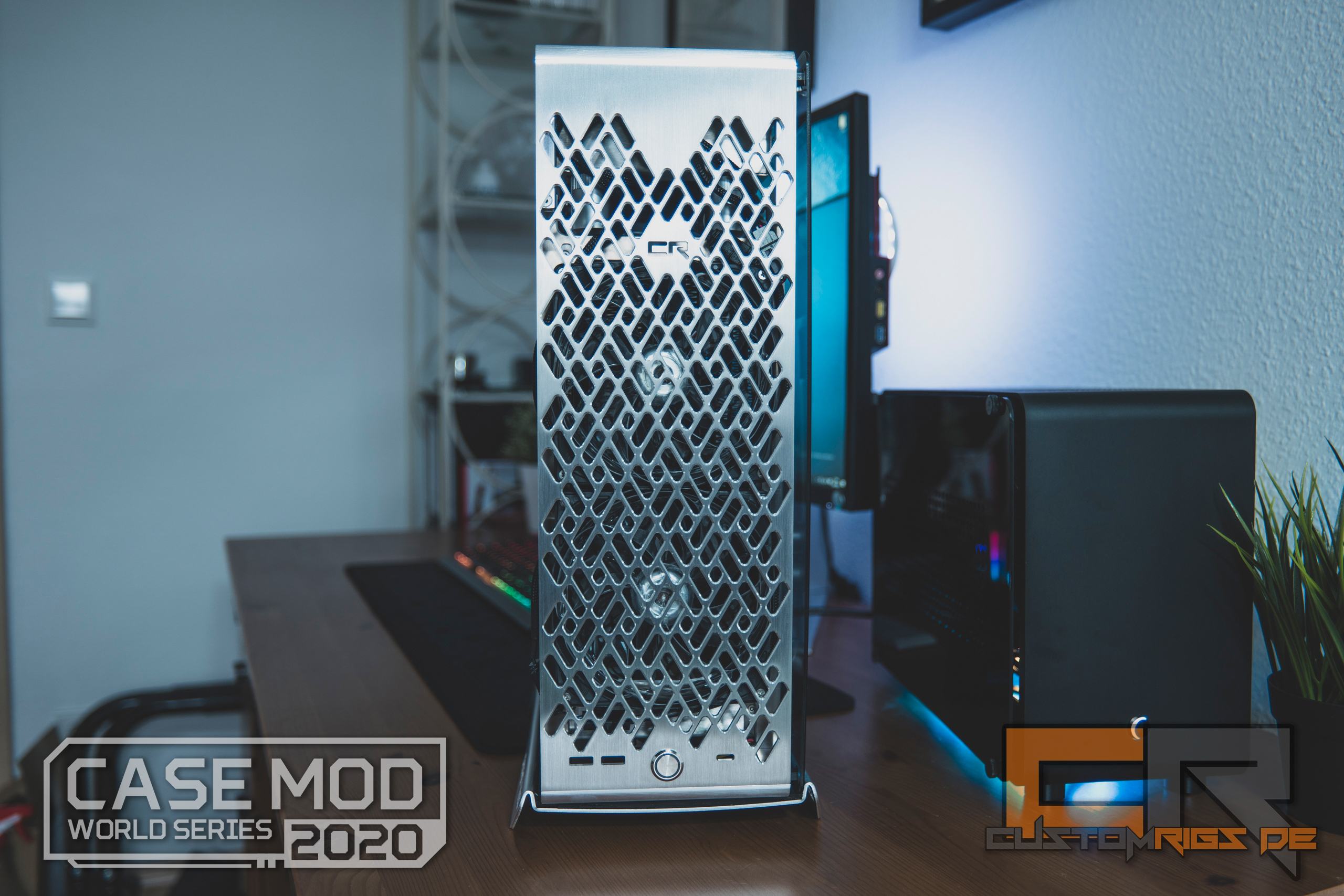

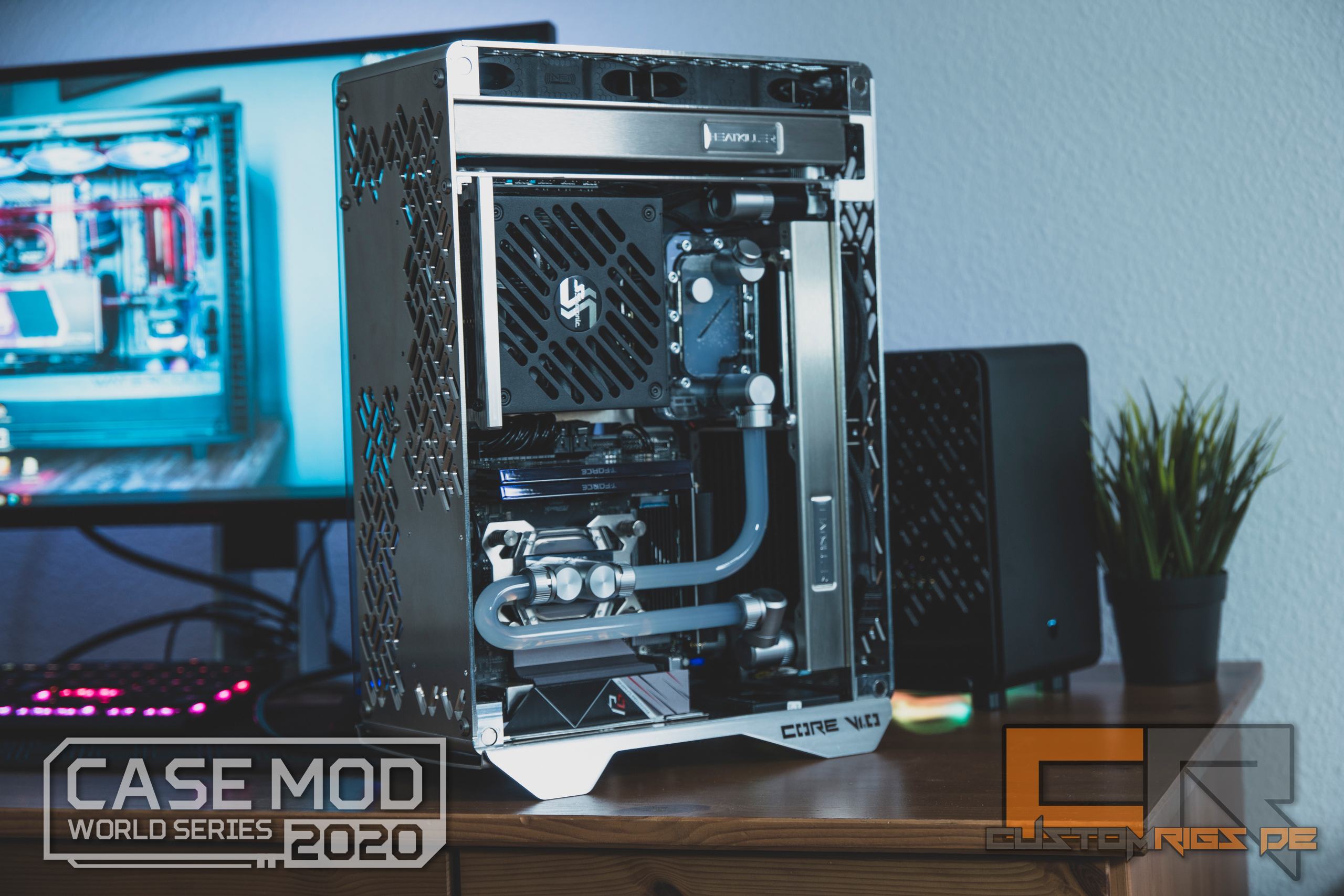

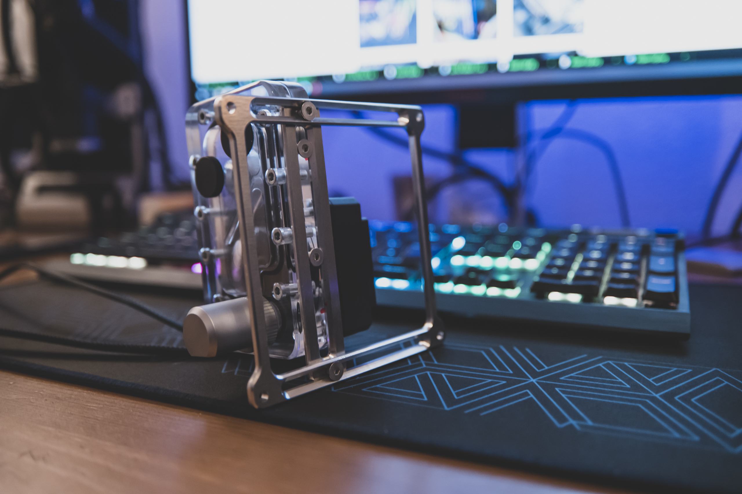

Ich lass das mal hier 😅 aus NDA Gründen gibt es erst die finalen Bilder Samstag oder Sonntag. Ich musste etwas improvisieren weil Watercool keinen 3080 Kühler für mich hatte und die restlichen Teile auch auf den letzten Drücker kamen. Dafür hab ich etwas hier worauf glaube ich viele von Watercool drauf warten 😅👌20210128_112011.jpg

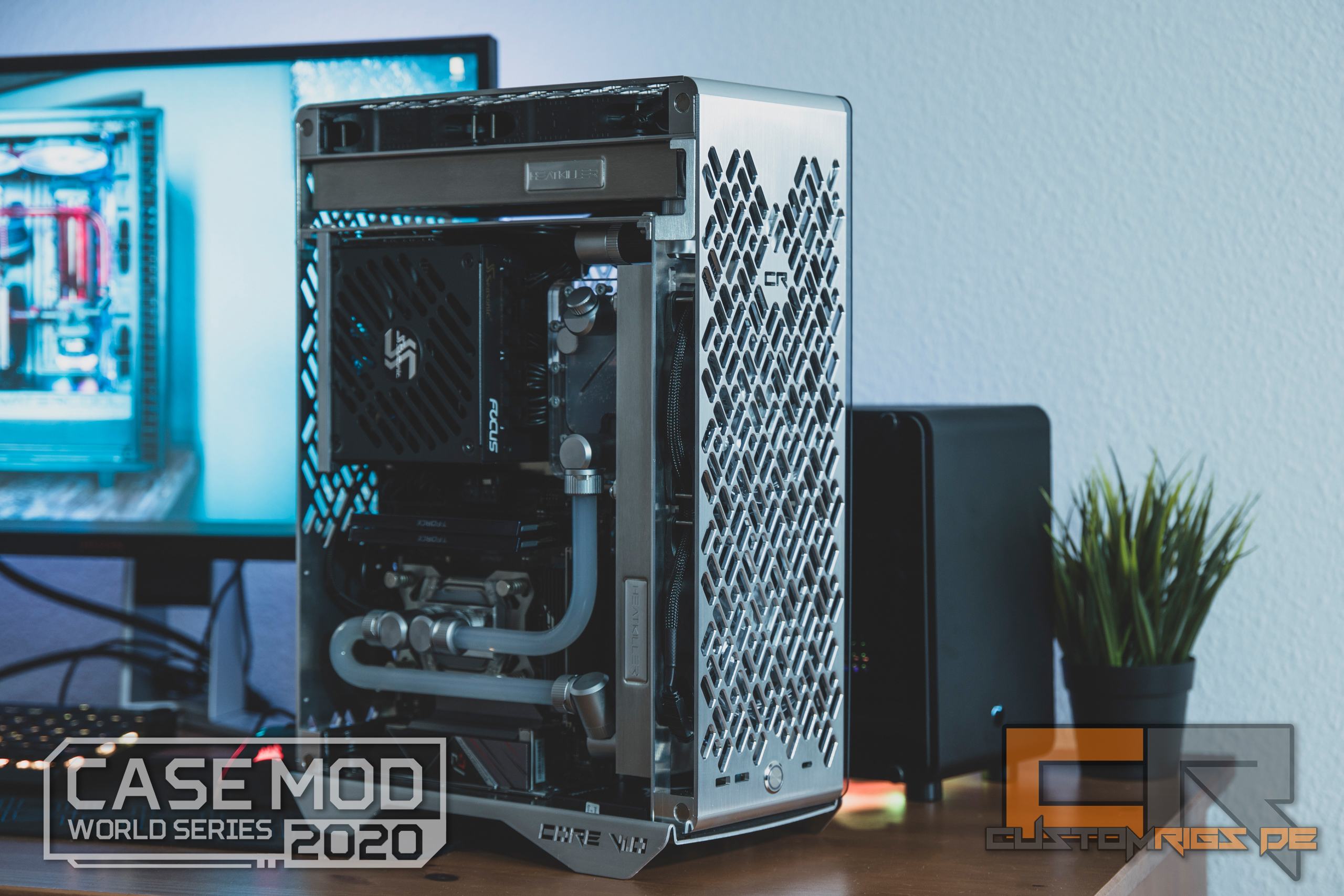

So ich bin dann FAST fertig ... leider bin ich mit einigen Dingen nicht ganz fertig geworden und musste auch etwas improvisieren.

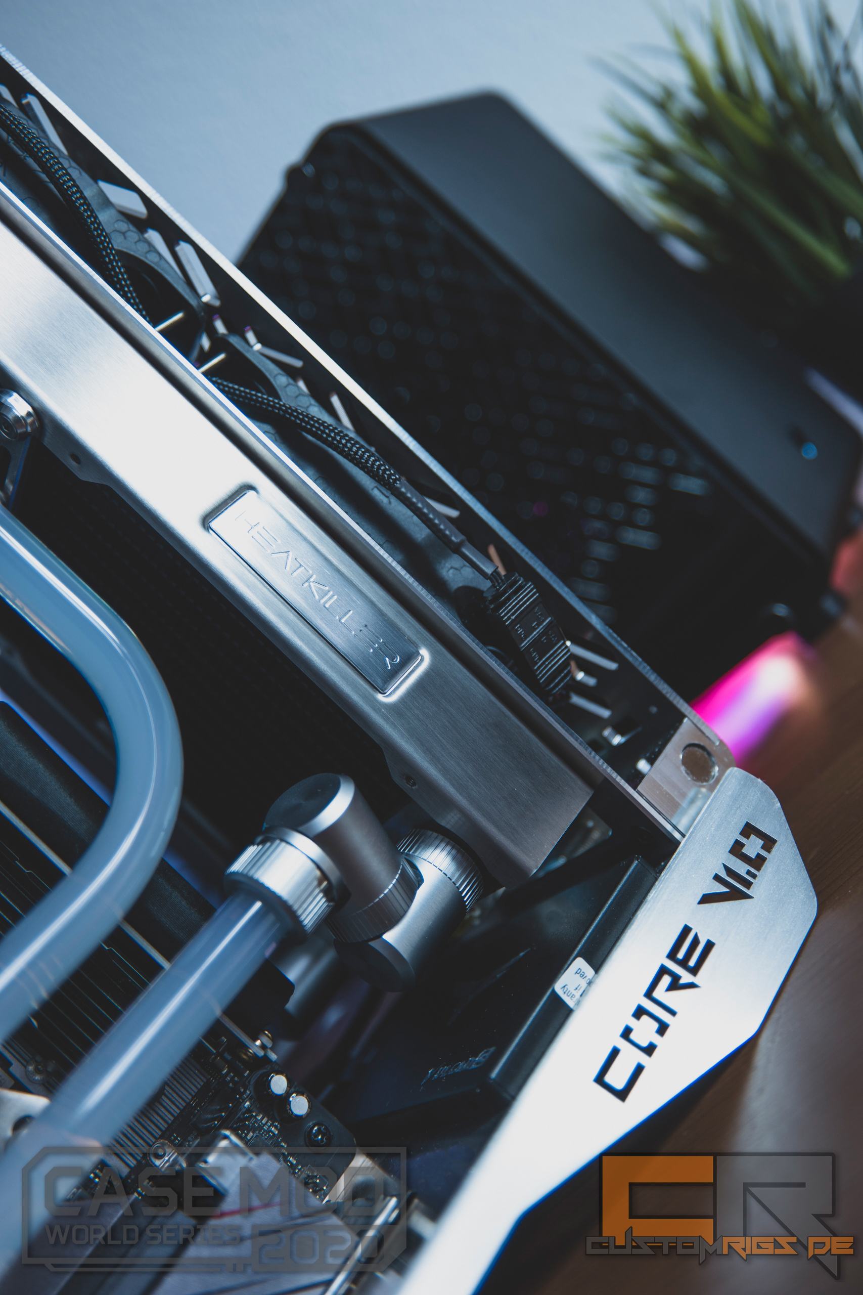

Front USB i/o wird noch fertig gemacht. Die halter von innen muss ich anders designen. Dann musste ich das Panel bei der GPU mit Abstandshaltern machen, wenn der 3080 Kühler da ist kann cih das Terminal aber so ändern das die Anschlüsse weit drinnen sind und das Panel bündig anliegt :) der Kompromiss ist da noch nicht vorbei. Es ist vorläufig eine 1080 Ti drin weil, den 3080 XC3 Kühler bekomme ich nachgeliefert.
Na wer findet was interessantes neues ? ;)

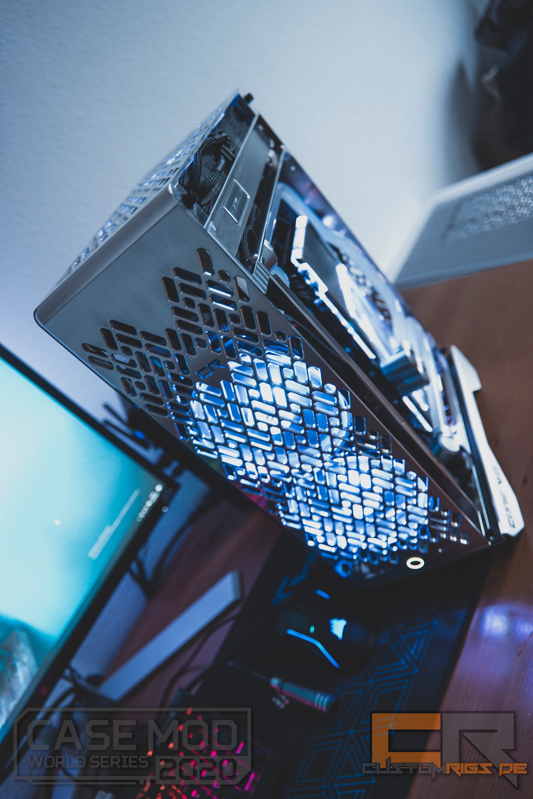

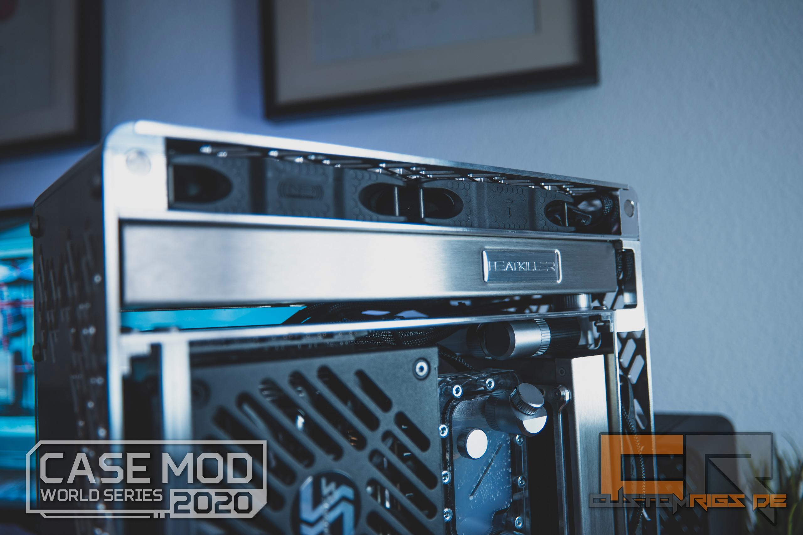

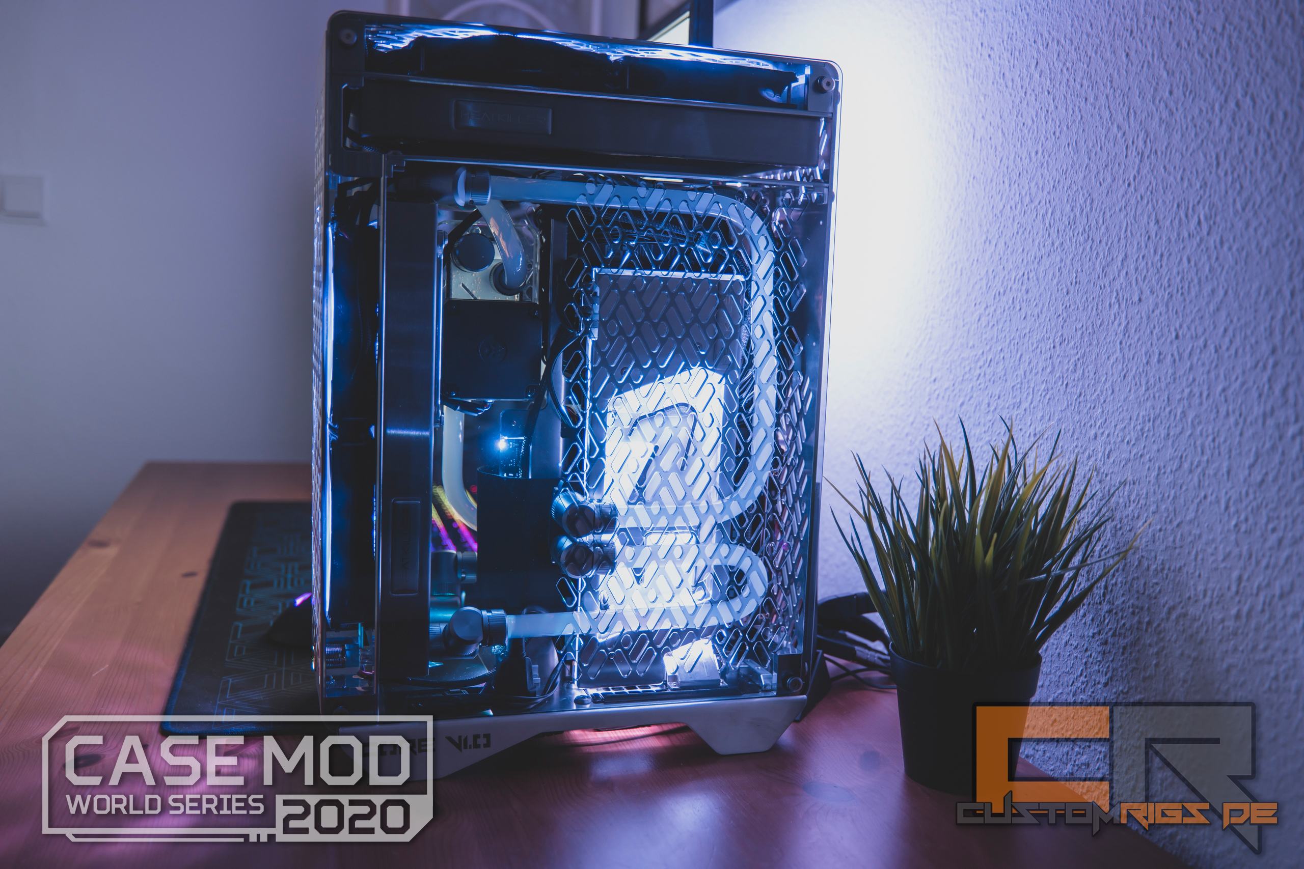

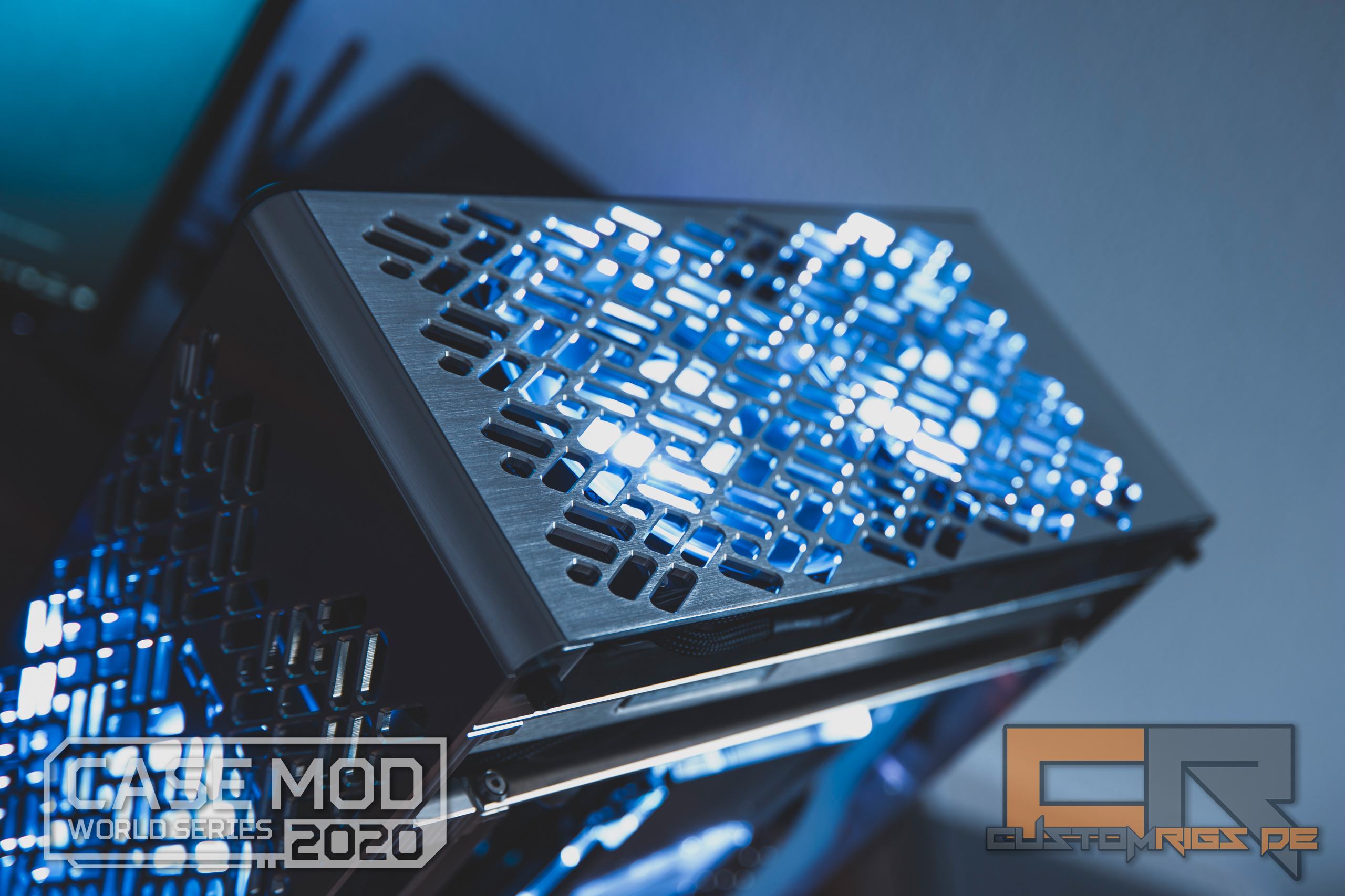

Hier die finalen Bilder, wie gewohnt nicht aus einem Fotostudio sondern vom Schreibtisch :d :d
Hardware: AMD Ryzen 9 3950X - 32GB TeamGroup XTREEM ARGB 3600MHz CL18 DDR4 - ASRock B550 Phantom Gaming ITX - Seasonic SGX 650 PSU - 1TB T-Force CARDEA M.2 SSD - 1TB T-Force Vulcan G SSD - EVGA GTX 1080 Ti SC - Noisblocker ELOOP-X ARGB Fans Watercooling: Watercool Heatkiller Radiators - Watercool Heatkiller IV CPU and GPU Cooler - Custom made mini reservoir with ddc pump - Custom made reservoir mount - EK Waterblocks Torque Fittings - 14mm Hardtubing - EK Waterblocks Mystic Fog Coolant
Thanks to my supporters ! Watercool - ASRock - TeamGroup - Seasonic - Cablemod - Equippr - Noiseblocker - EK Waterblocks

Sieht bombastisch aus!

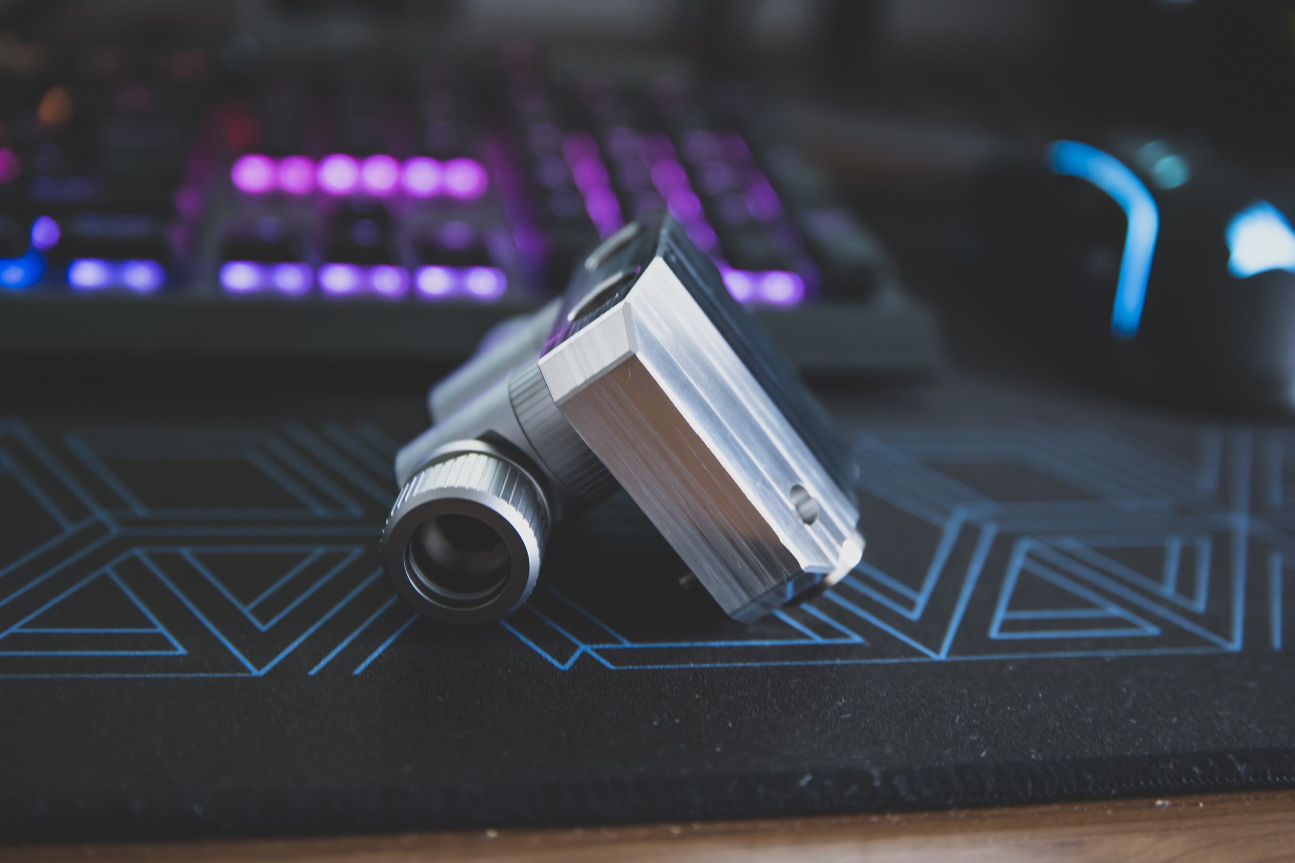

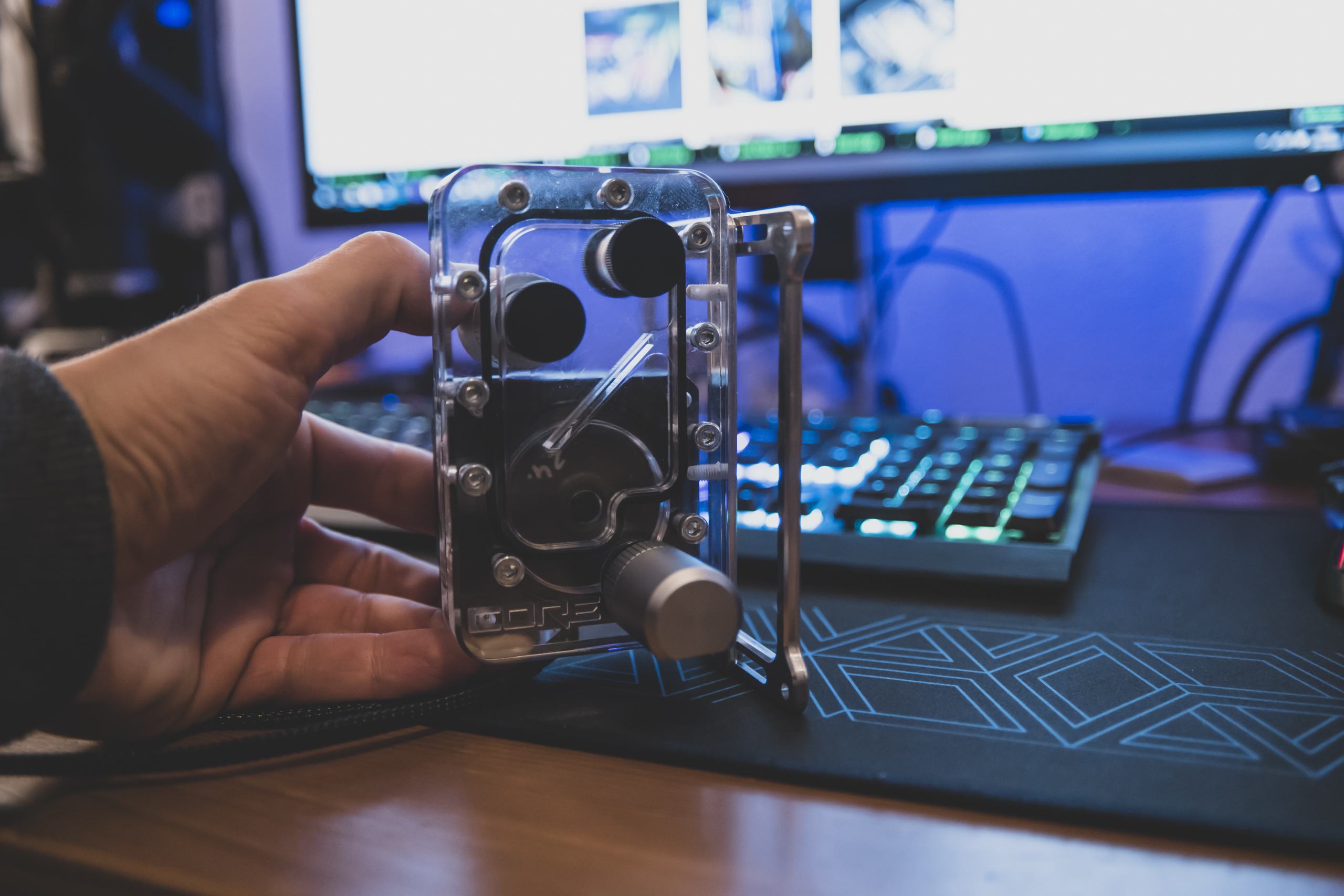

Ich will euch auch das nicht vorenthalten - fehlkonstruktion weil auch zu tief gewesen ^^ haette eher ein offset Terminal leicht versetzt konstruieren sollen.

Wow, was für ein schöner Compi😍
Das Gehäuse und die Anschlüsse von der Wakü find ich auch sehr schick.
Dachte jetzt im ersten Moment, ist das ein kleineres Zweites o_O
Oben steht es quasi auf dem Rücken?
Optisch finde ich das richtig stark, für mich wärs allerdings nichts, da muss man schon öfters mal mit dem Feudel bei, denk ich mir mal.

So Leute :) Wenn es euch gefällt !
Lasst mal einen Vote bei der CASEMOD WORLD SERIES 2020 da !
VOTE NOW !!!
Vielen Dank für euren Support !
