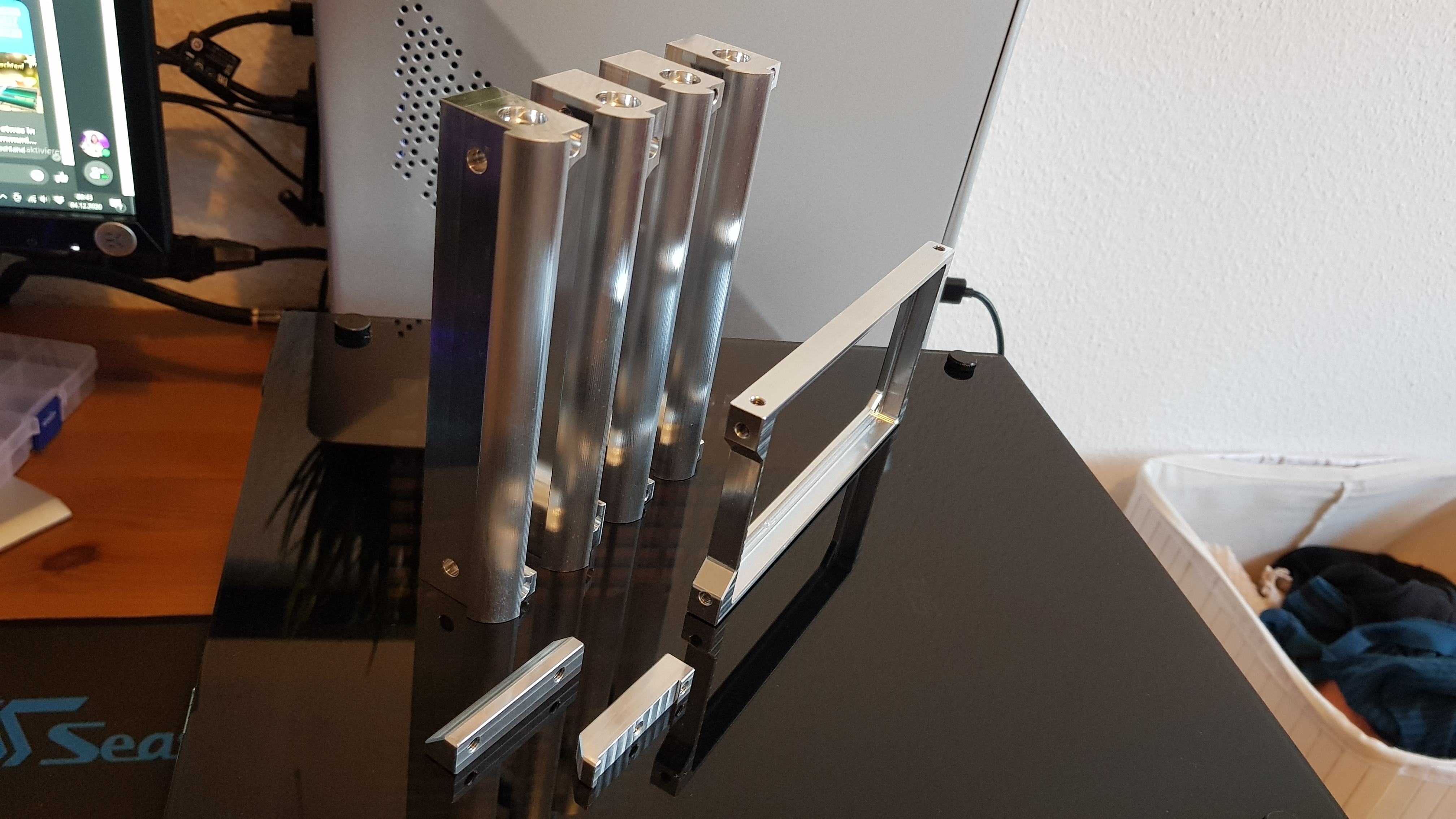

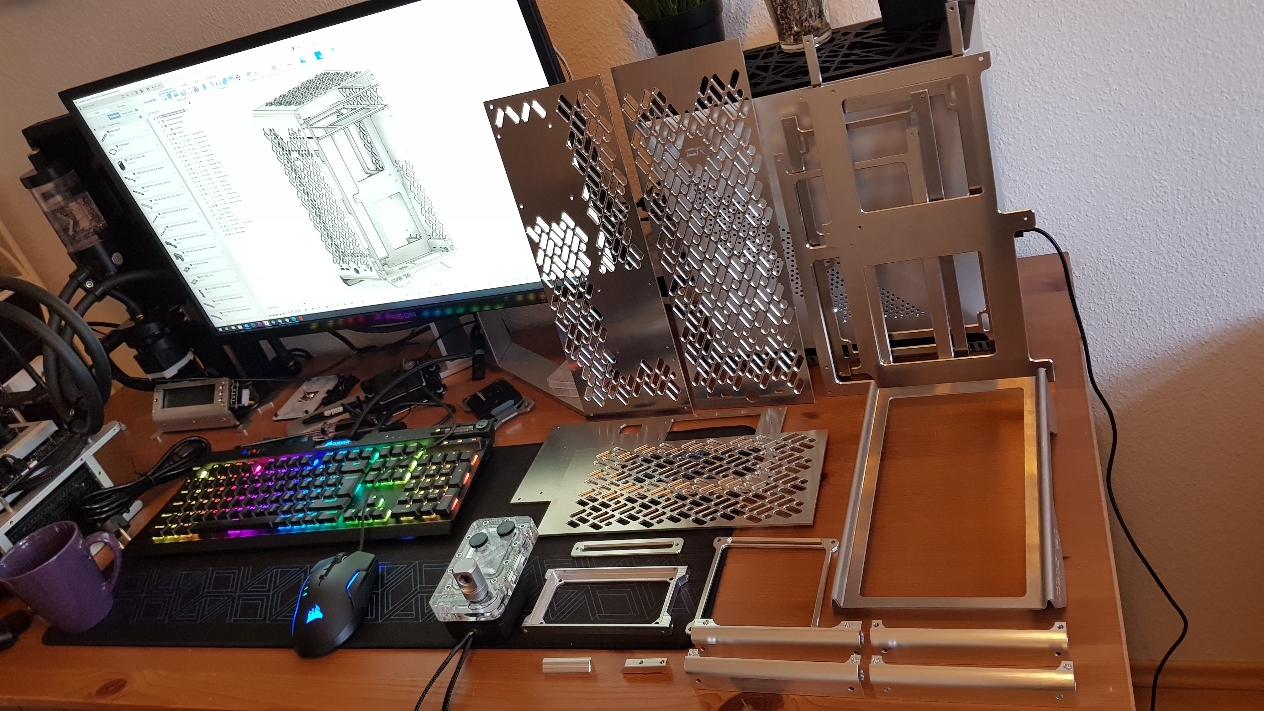

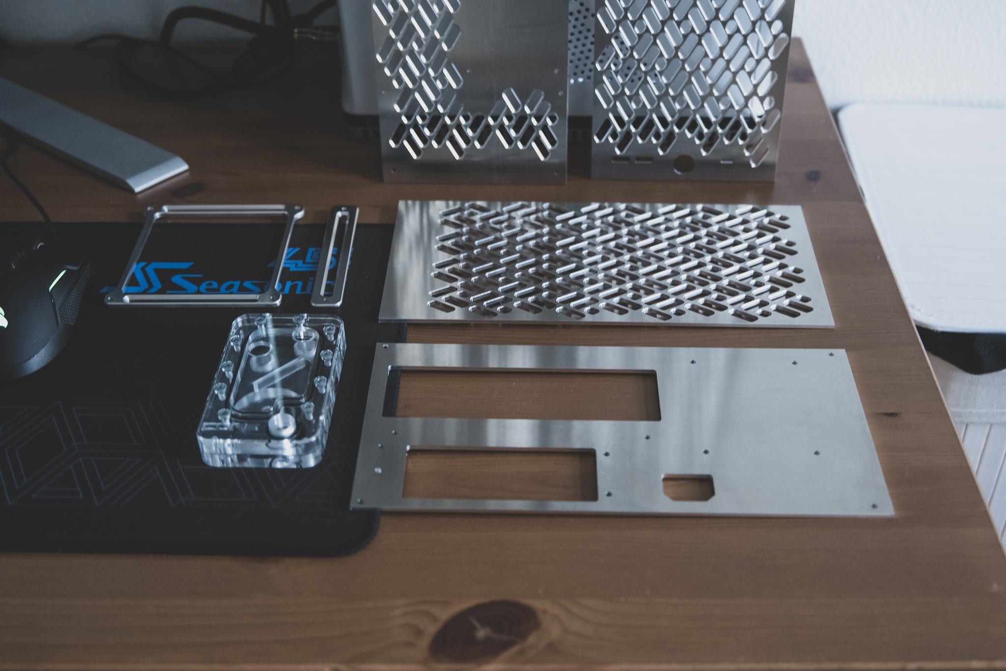

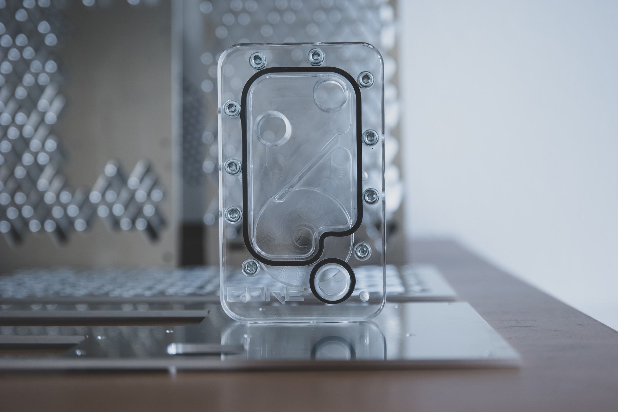

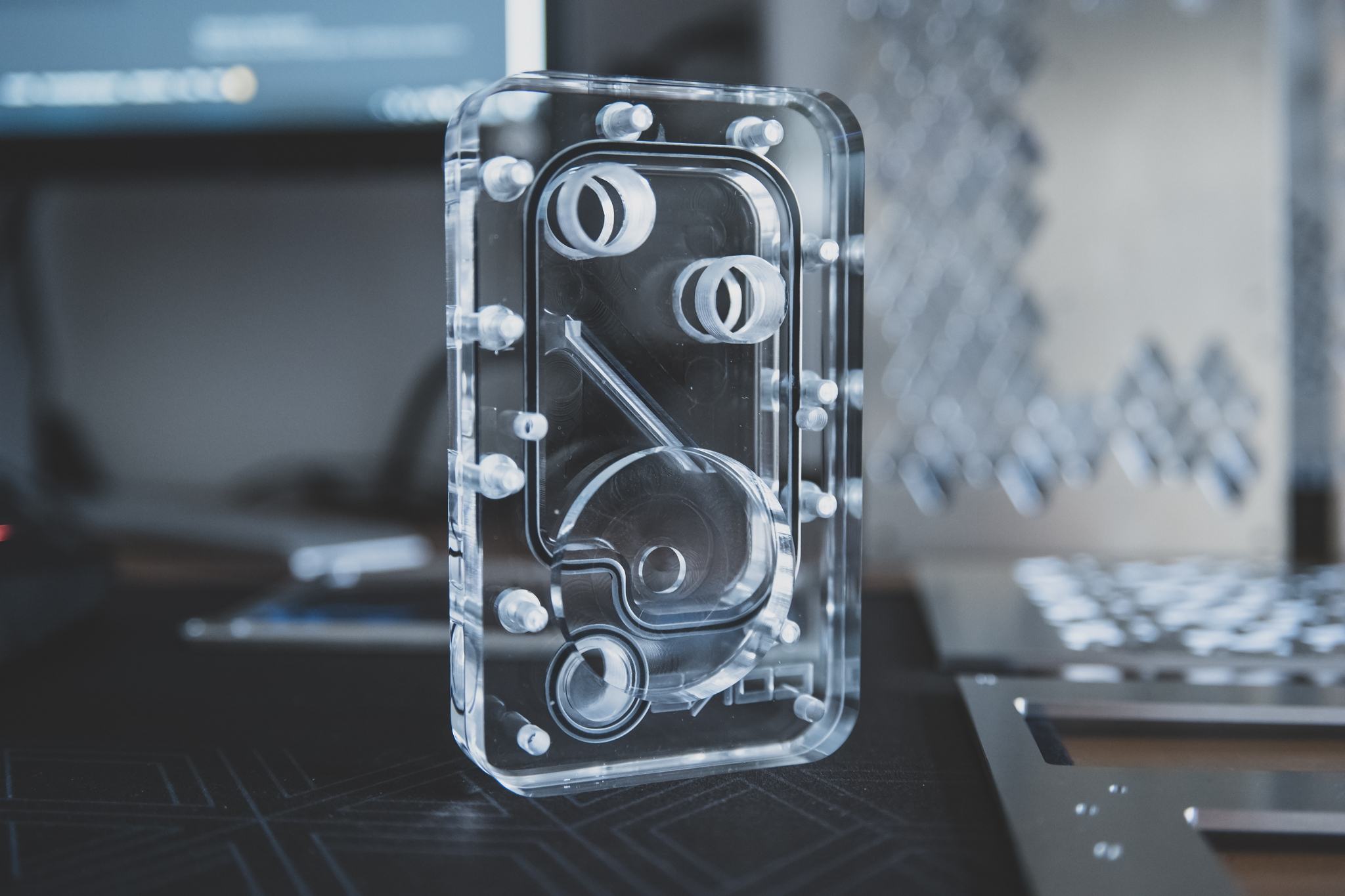

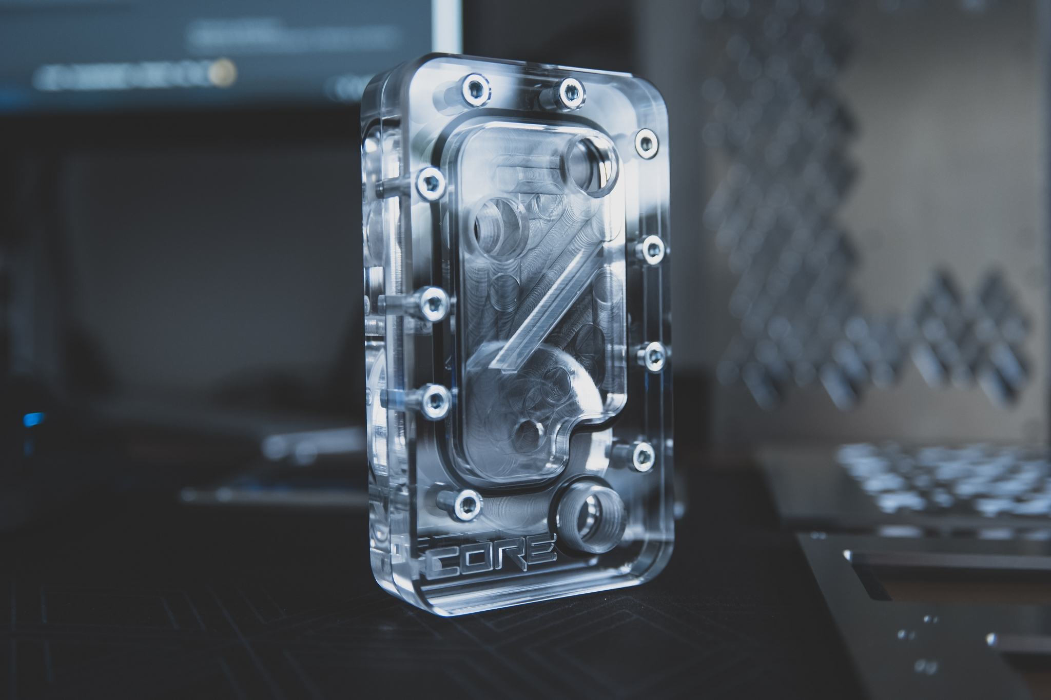

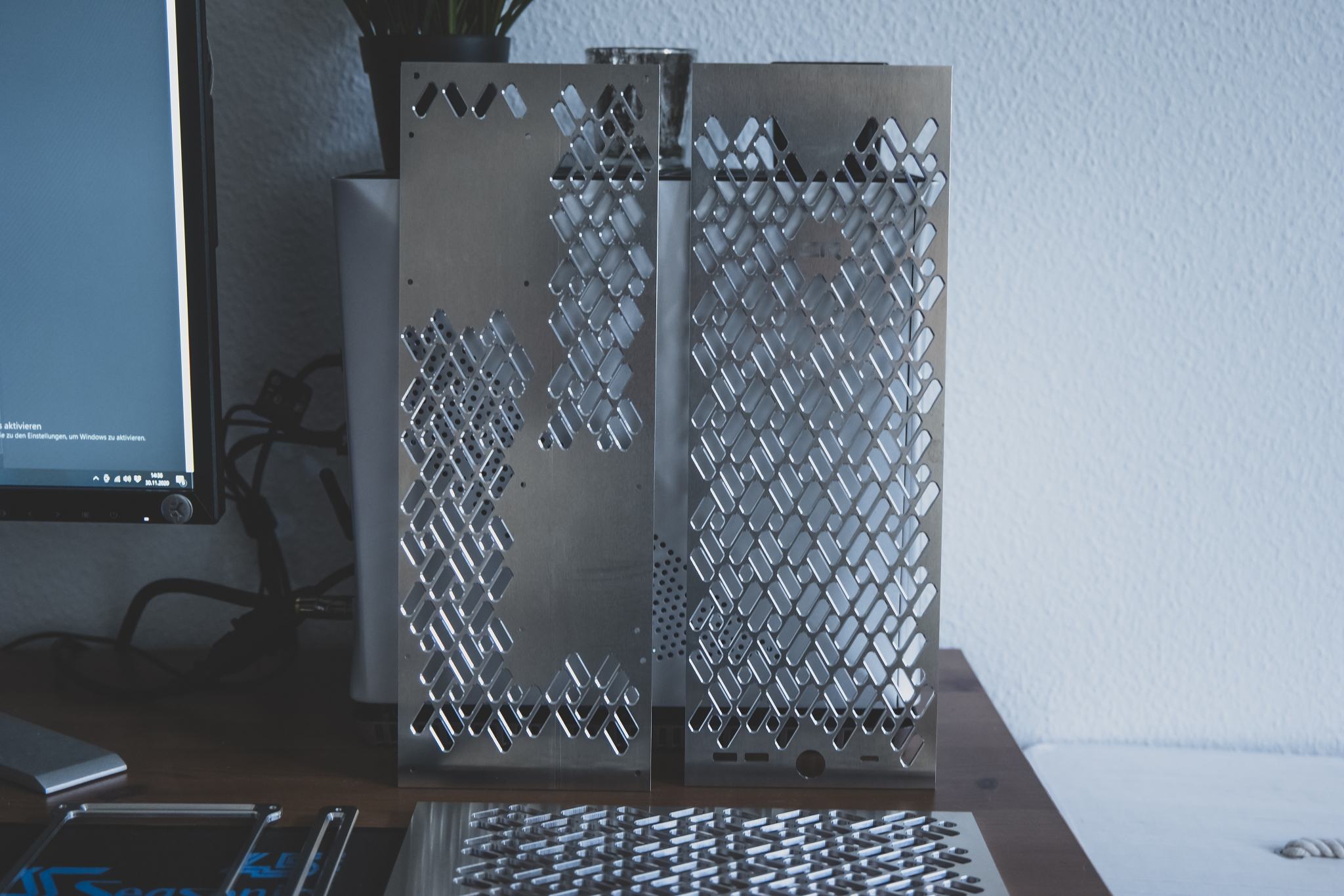

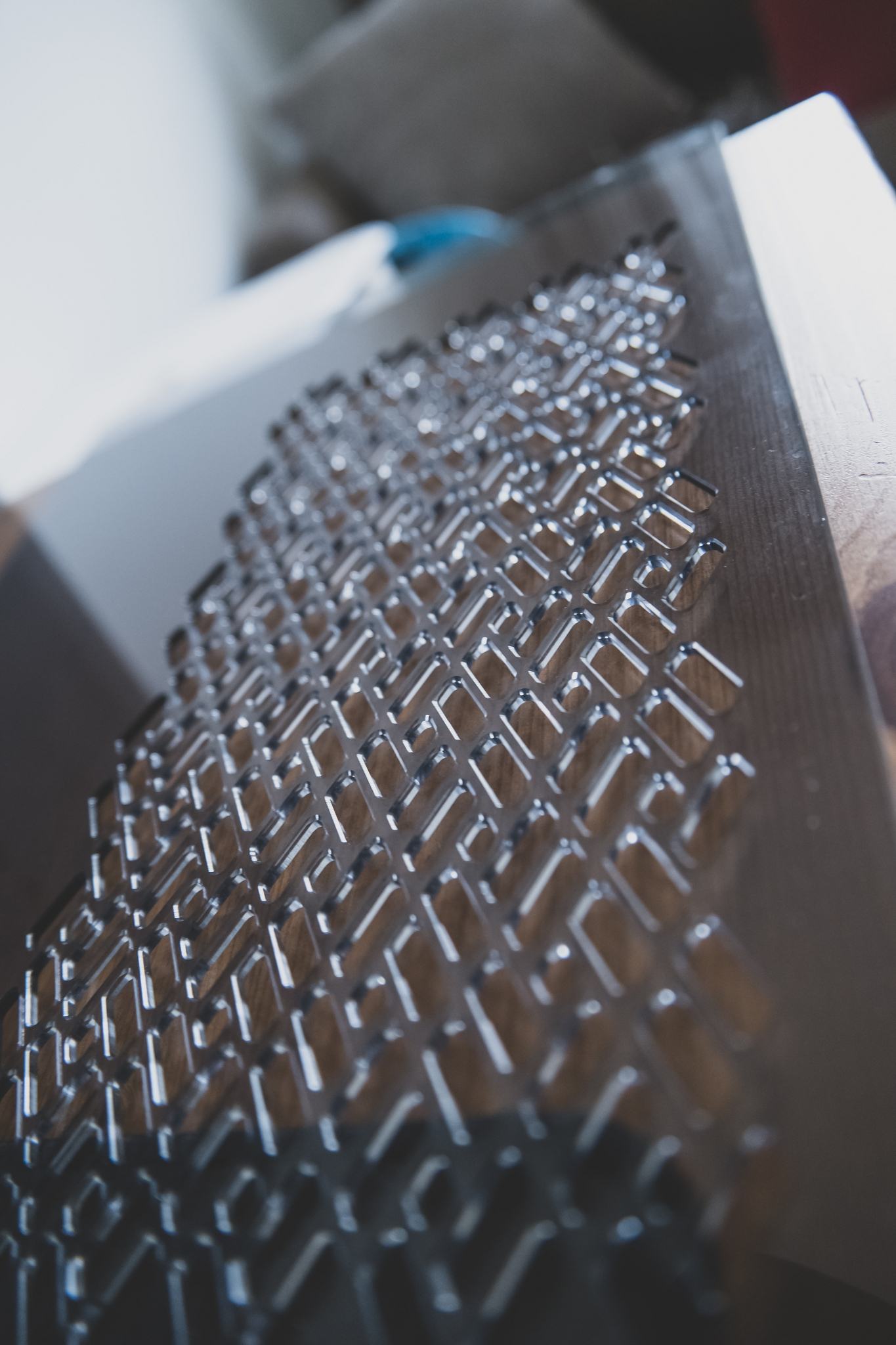

So da haben wir schon mal die Panels und den DDC AGB inkl Halter :d einfach ein Traum !
Morgen sollten dann die Eckenstücken, der Netzteilhalter und die GPU Halteklötze ankommen :d

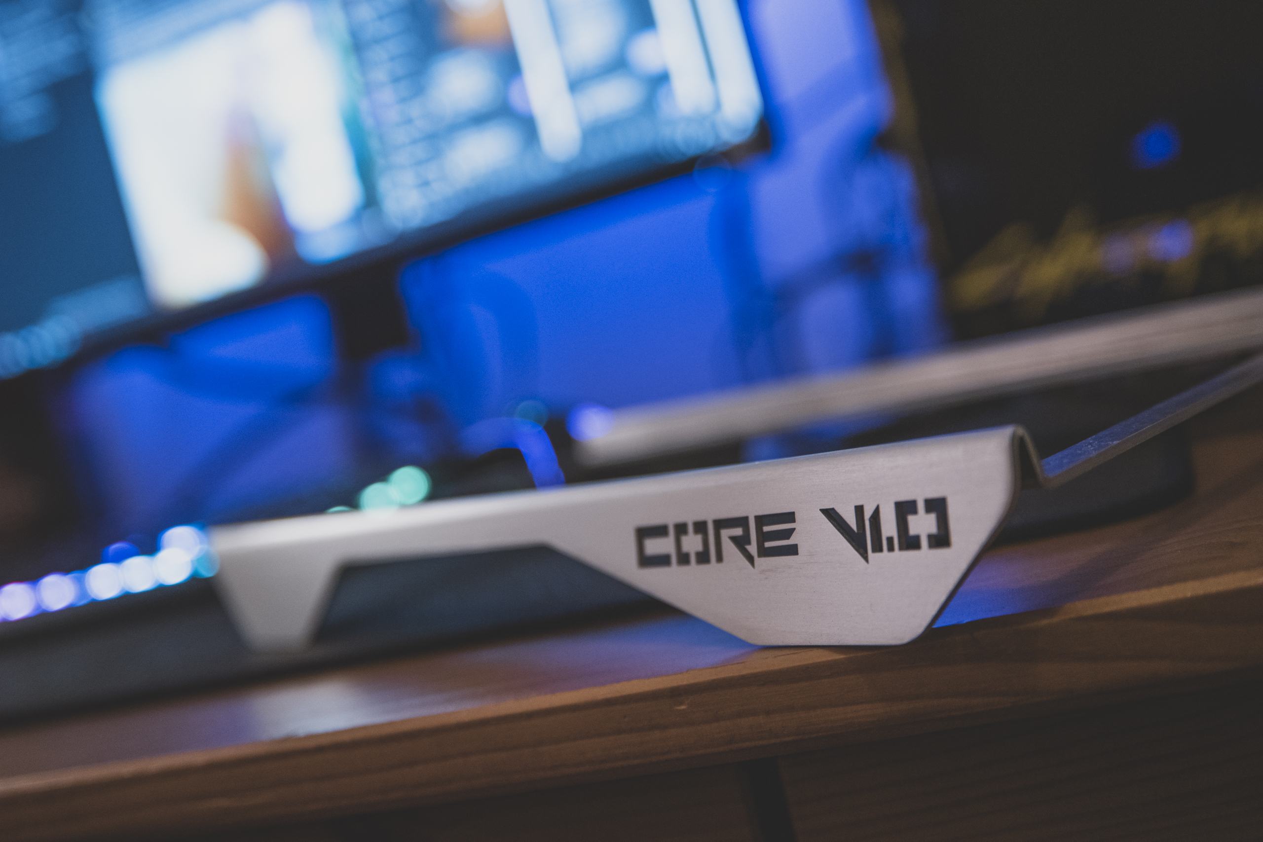

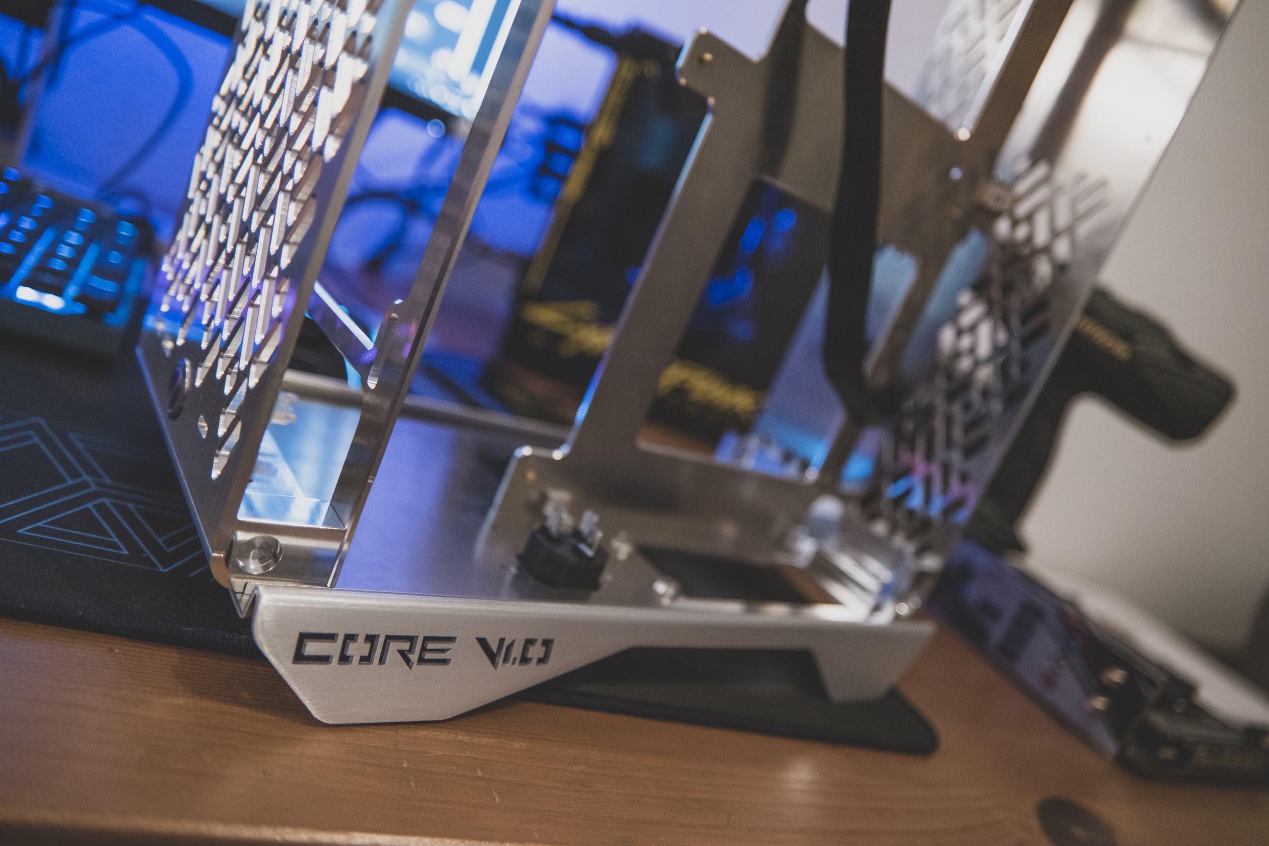

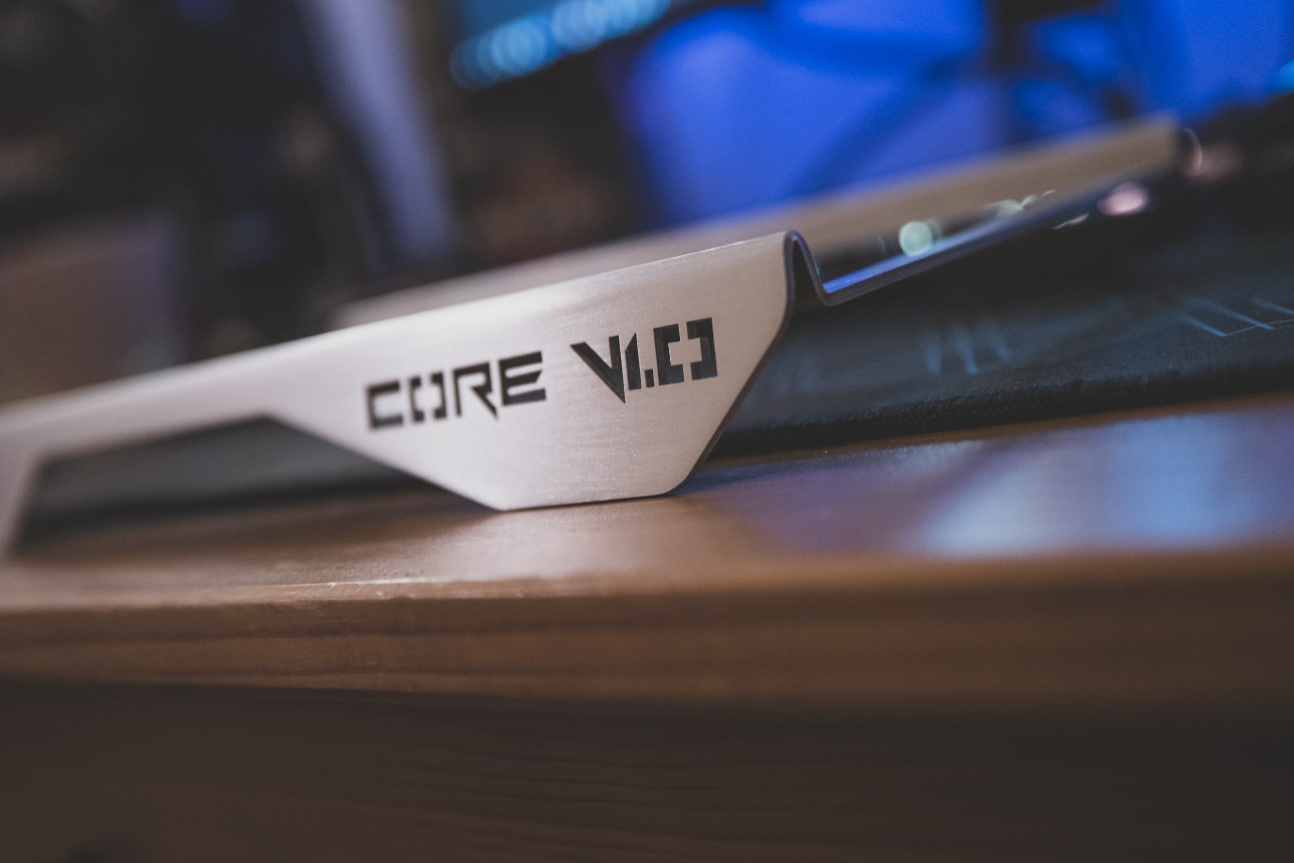

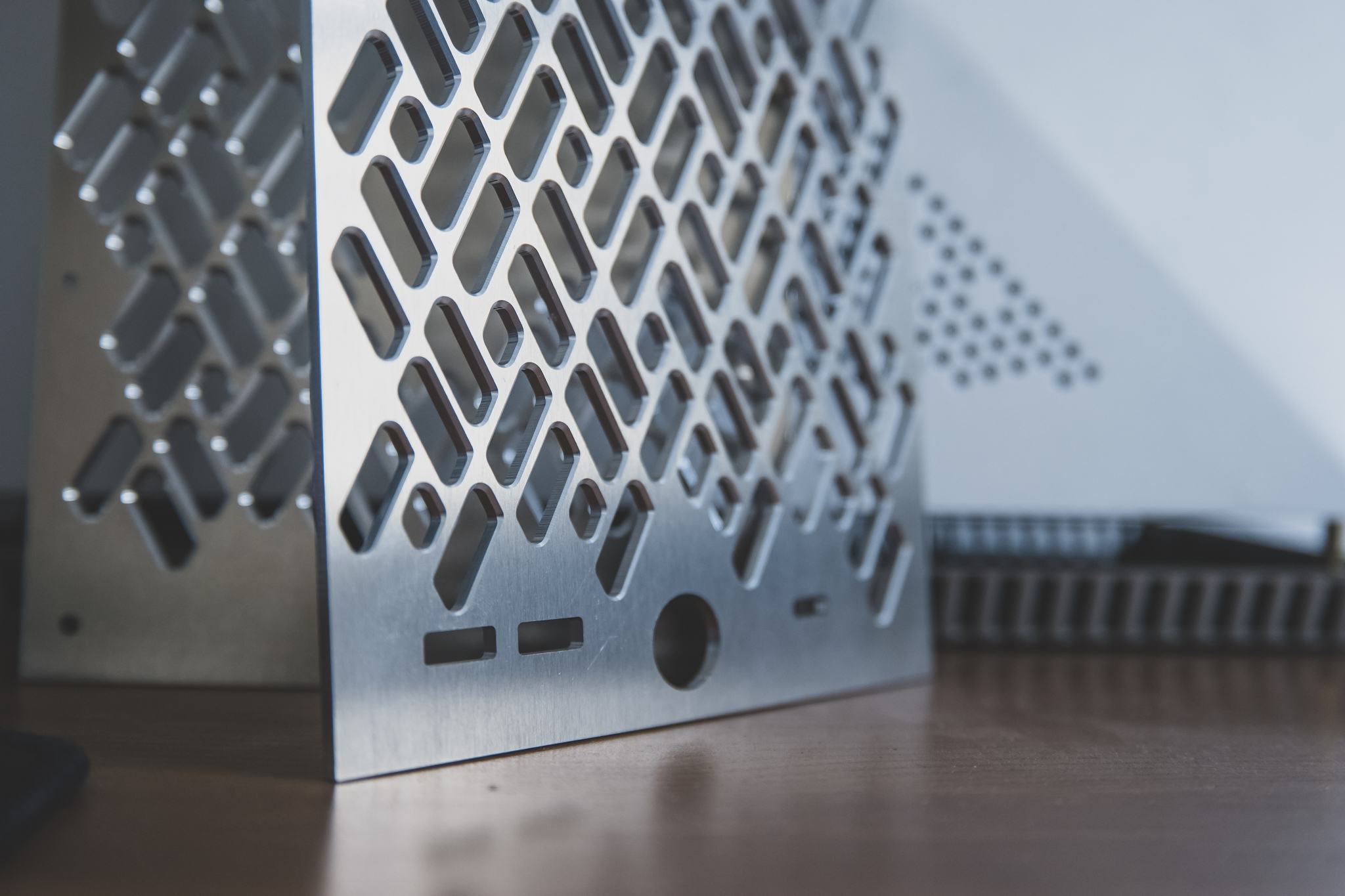

Blechstandfuß oder Fräspornfüße ?
Nur handybilder. Meine Freundin hat heute Früh die Cam entführt 🙈
Ich fände die Version mit dem Blechstandfuß ansprechender. Das andere sieht für mich irgendwie unfertig aus.
Spoiler ... mache noch mal richtige Bilder wenn meine Cam wieder da ist. Warte noch auf eckverbinder und brauche noch ein paar schrauben. Habe auch schon die ersten stellen zum ausbessern entdeckt 🙈 aber nichts gravierendes.
Sehr sehr schöne Arbeit!
Wie wolltest du die Oberfläche behandeln? so lassen? schwarz eloxieren? 8-)

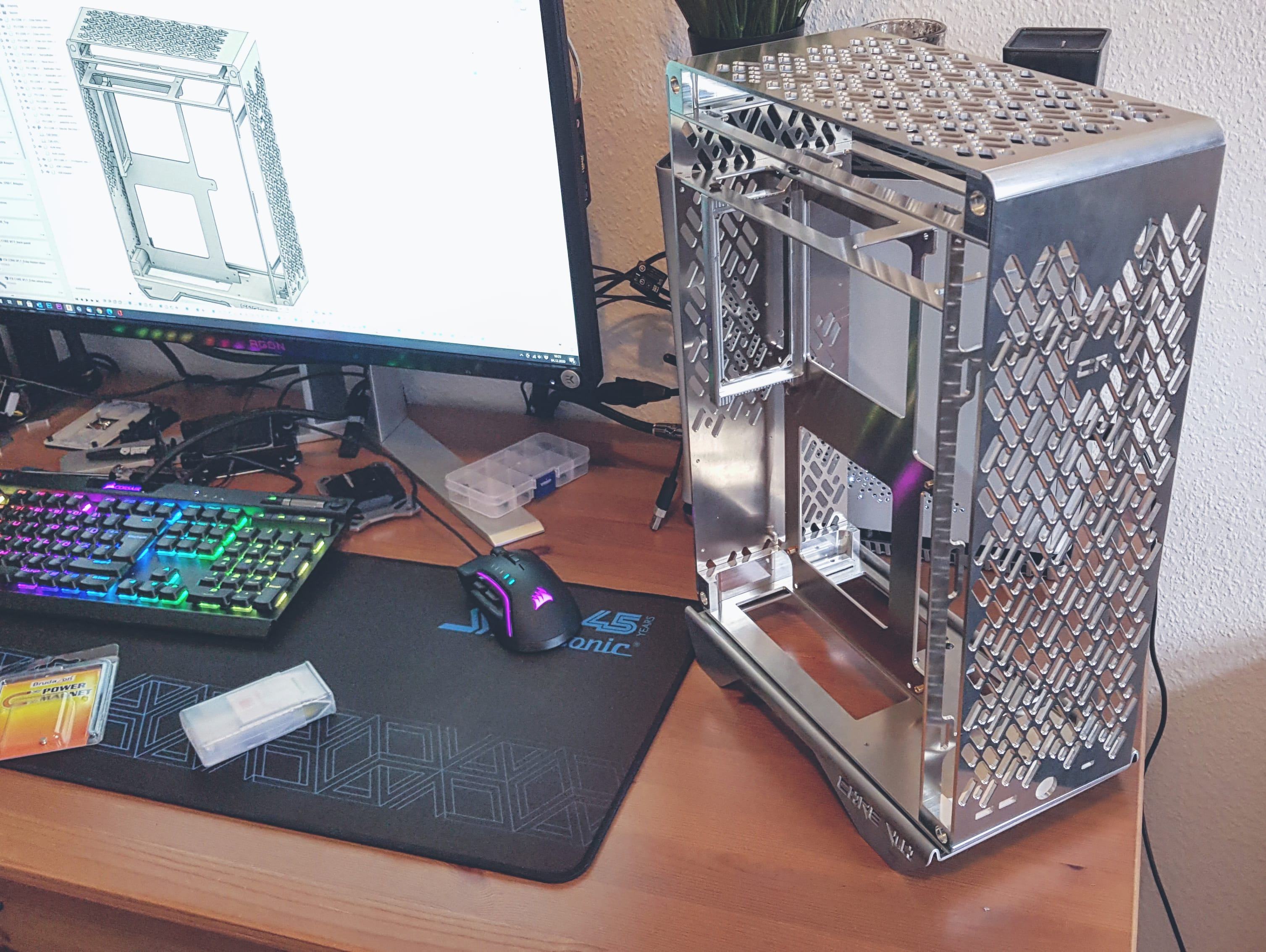

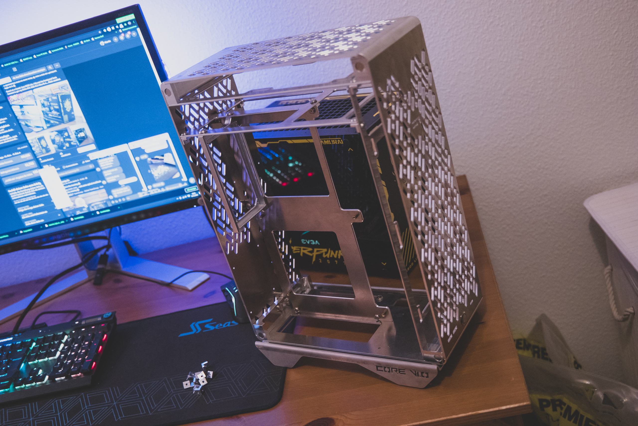

So ich war euch noch ein paar gescheite Bilder schuldig :d

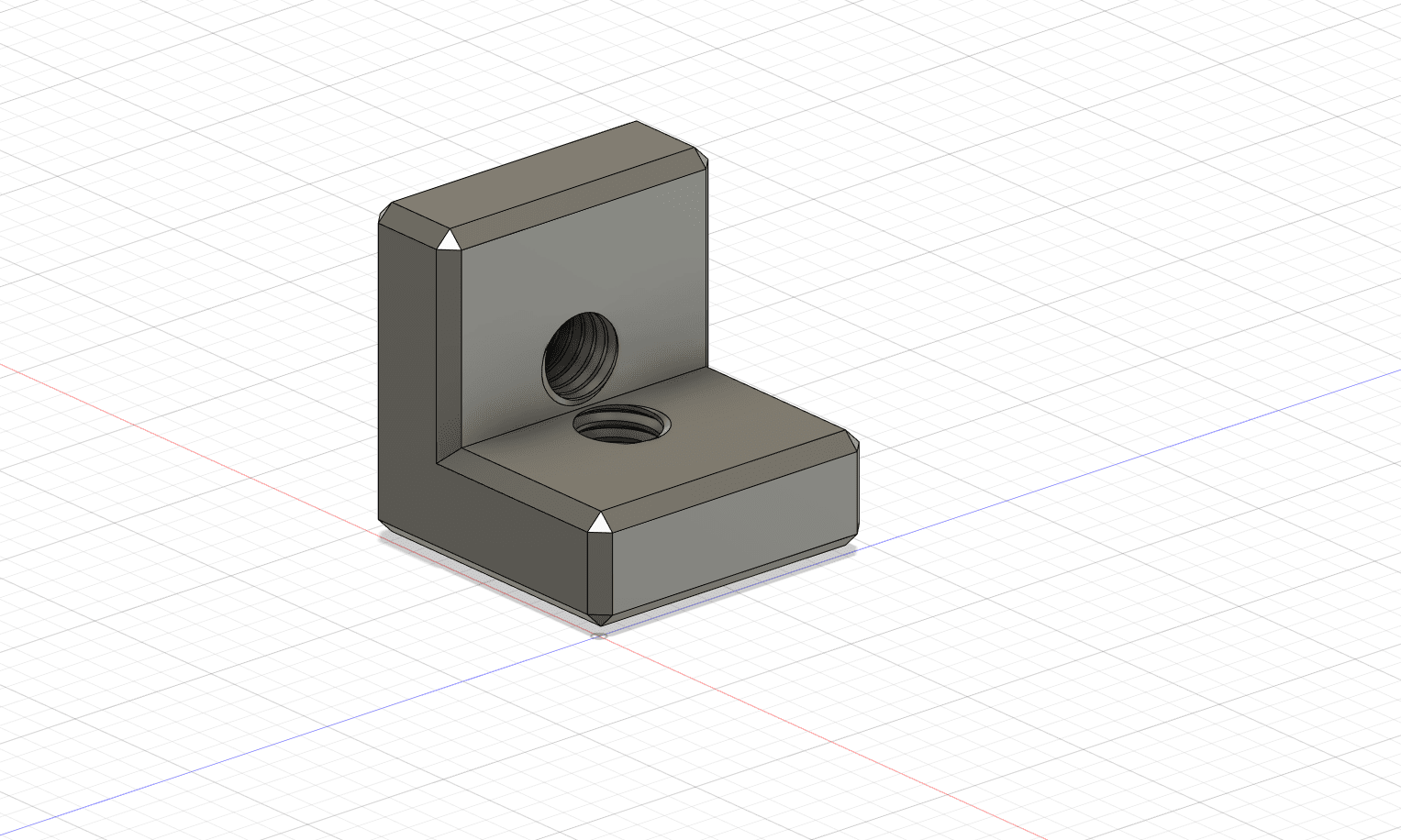

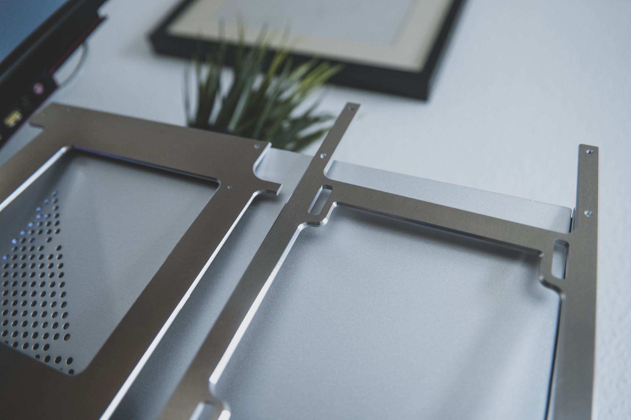

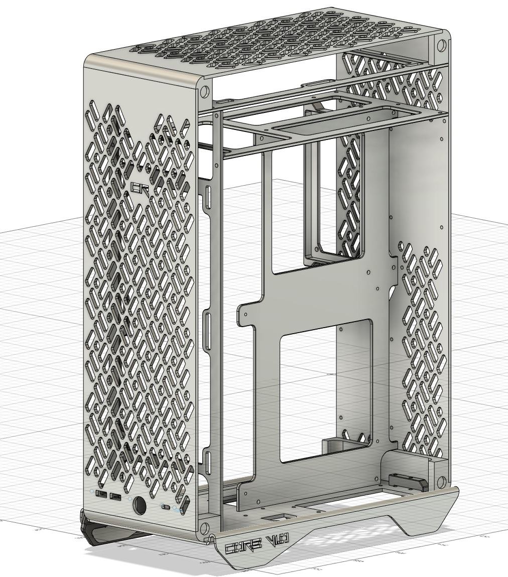

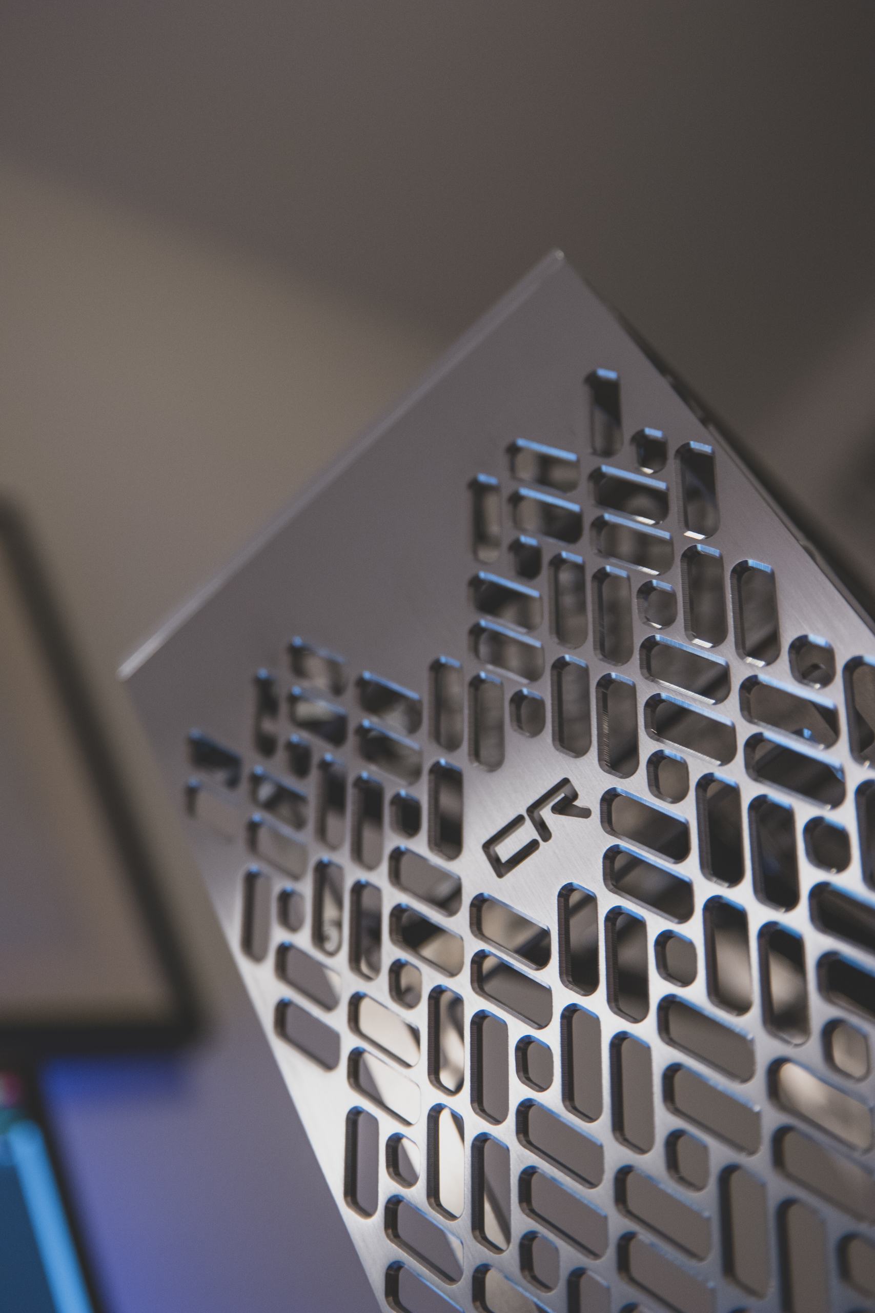

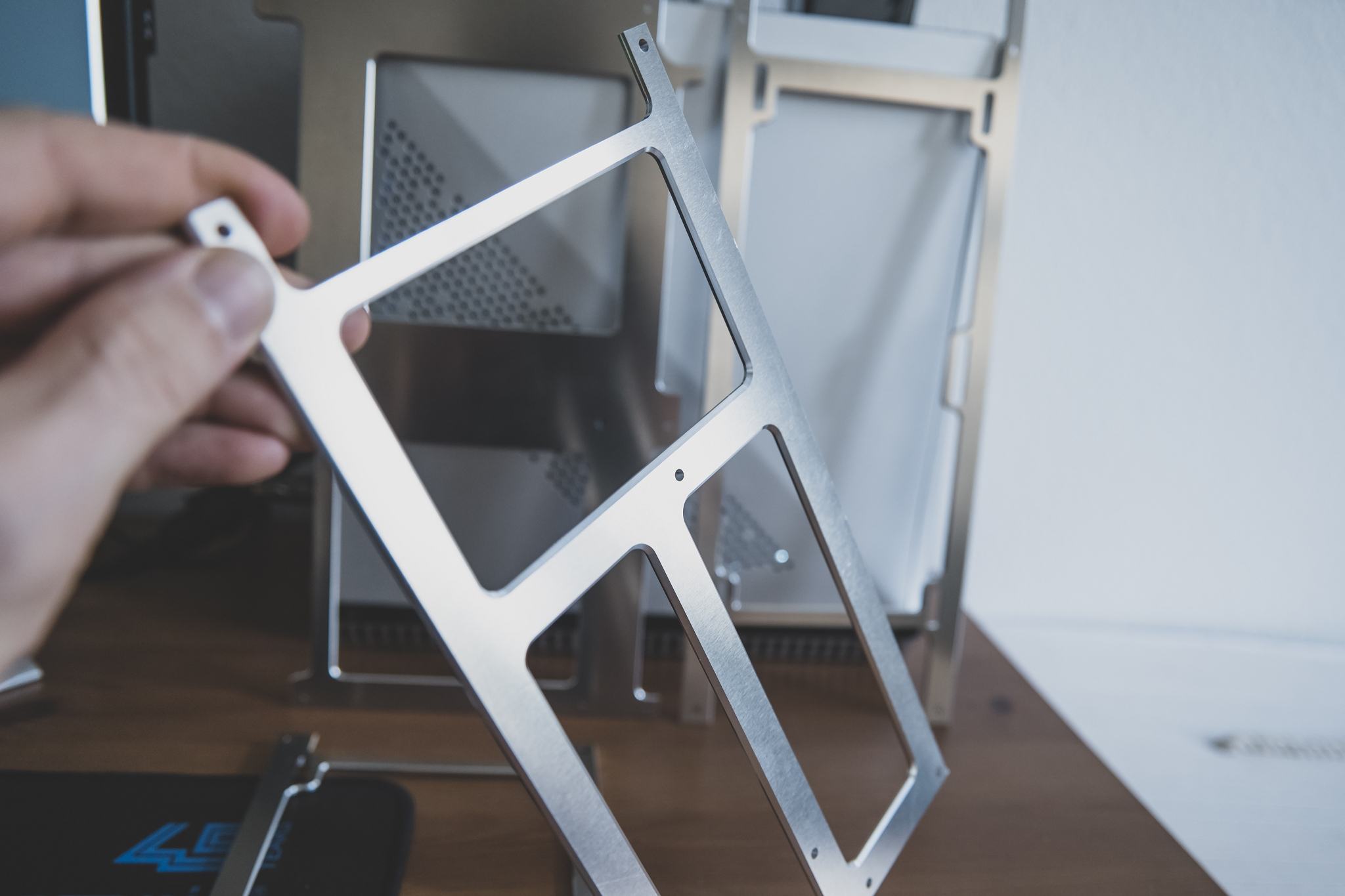

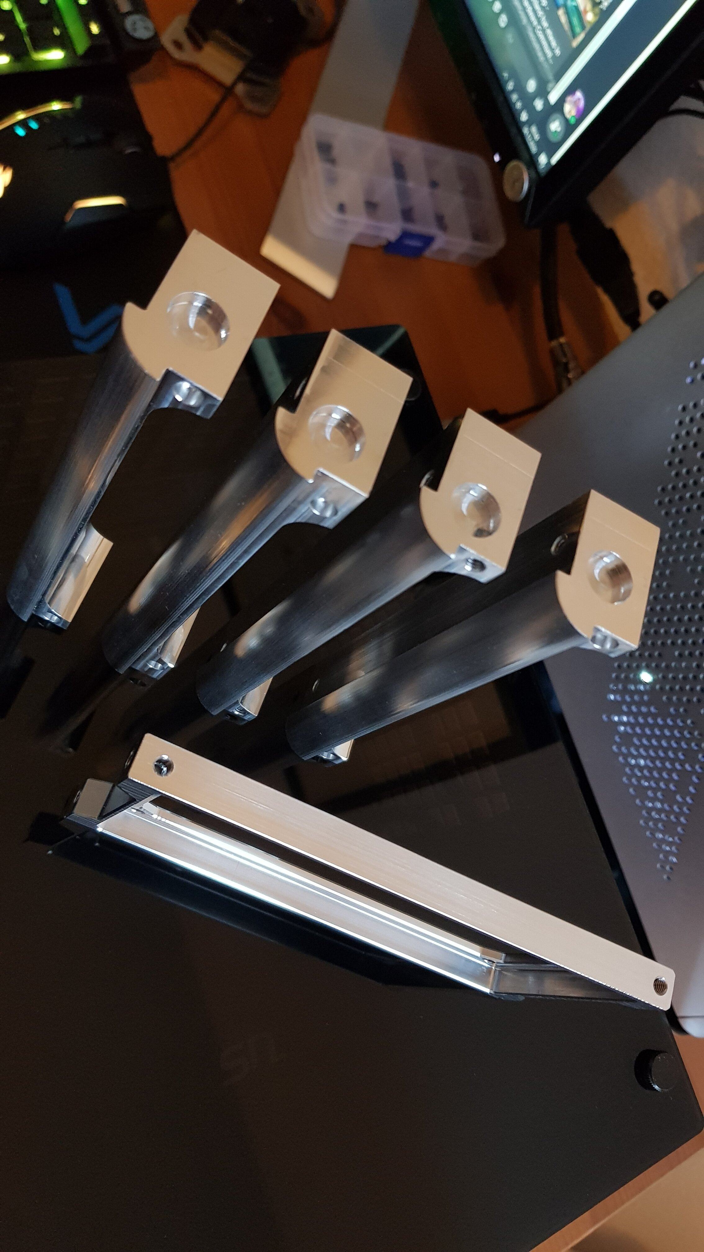

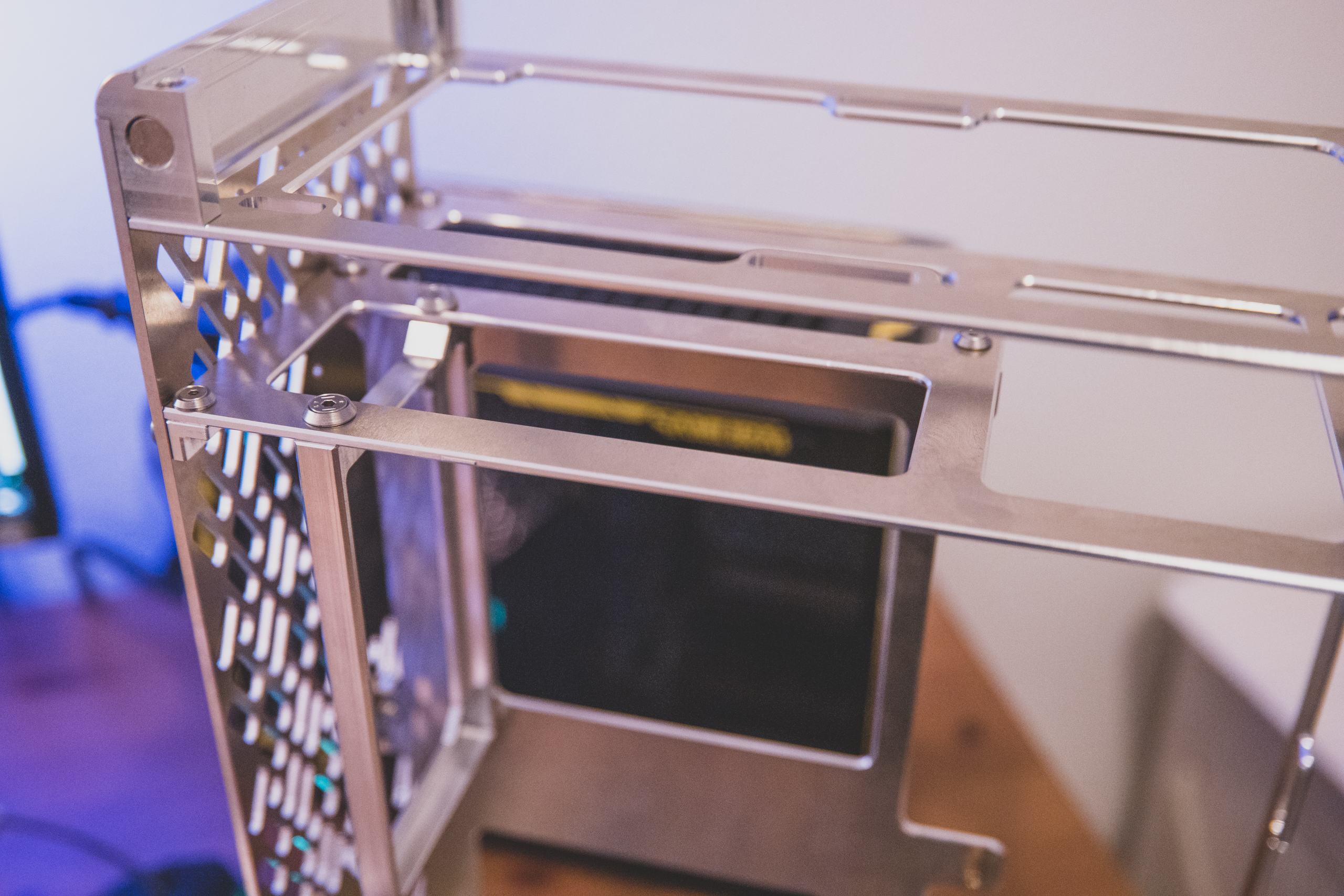

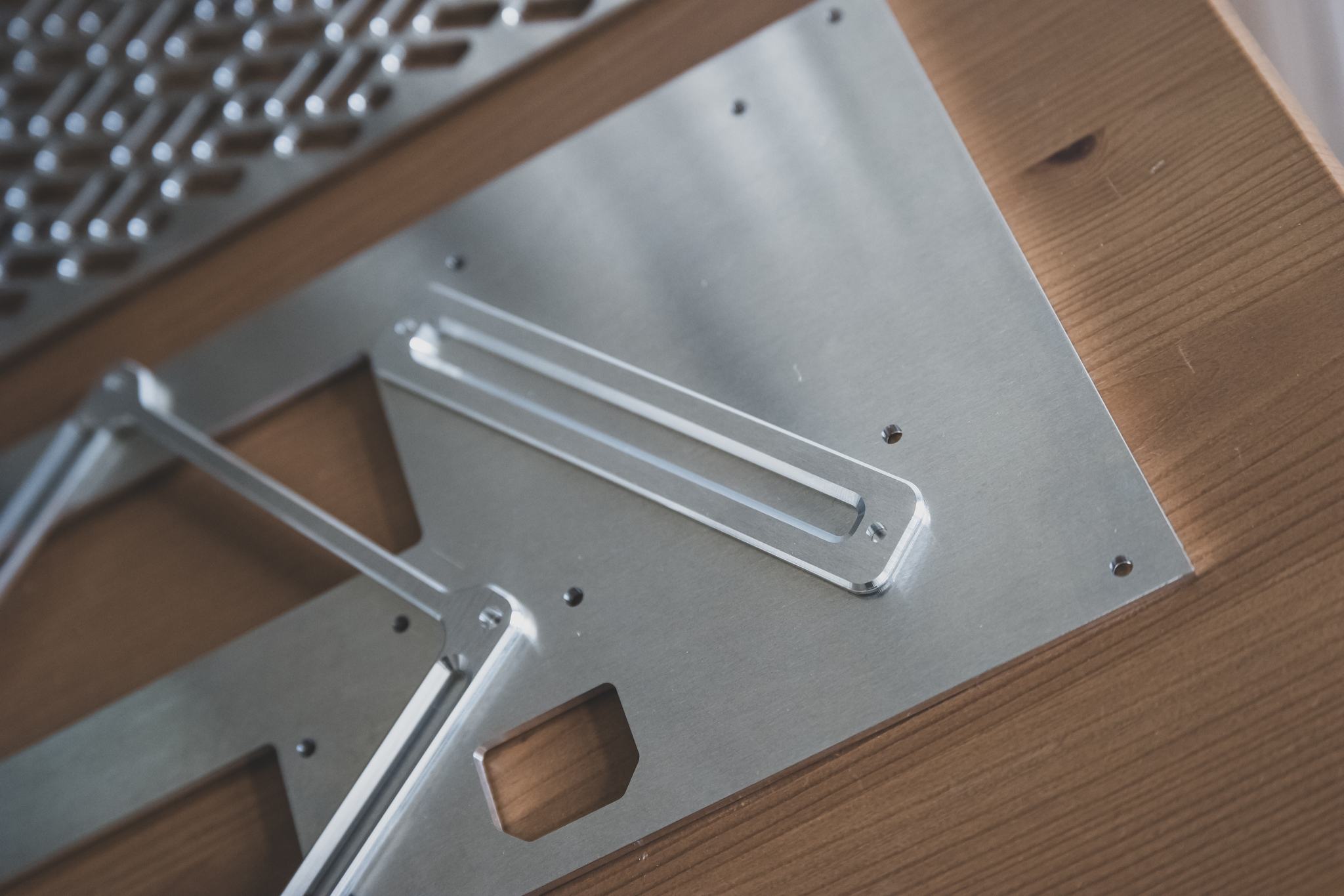

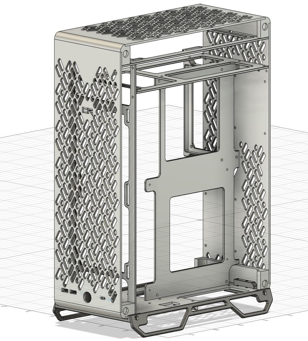

Habe mich dazu entschlossen keine hässlichen Messingverbindungswürfel zum verschrauben zu nehmen sondern habe Verbinder im Cad entworfen, welche die Woche noch gfefräst werden ^^
Wenn die da sind kann ich das case final zusammen Schrauben und endlich mal Hardware rein hängen.
Der Sockel, Front und Deckel bekommen die Tage dann noch einen linearen Schliff.

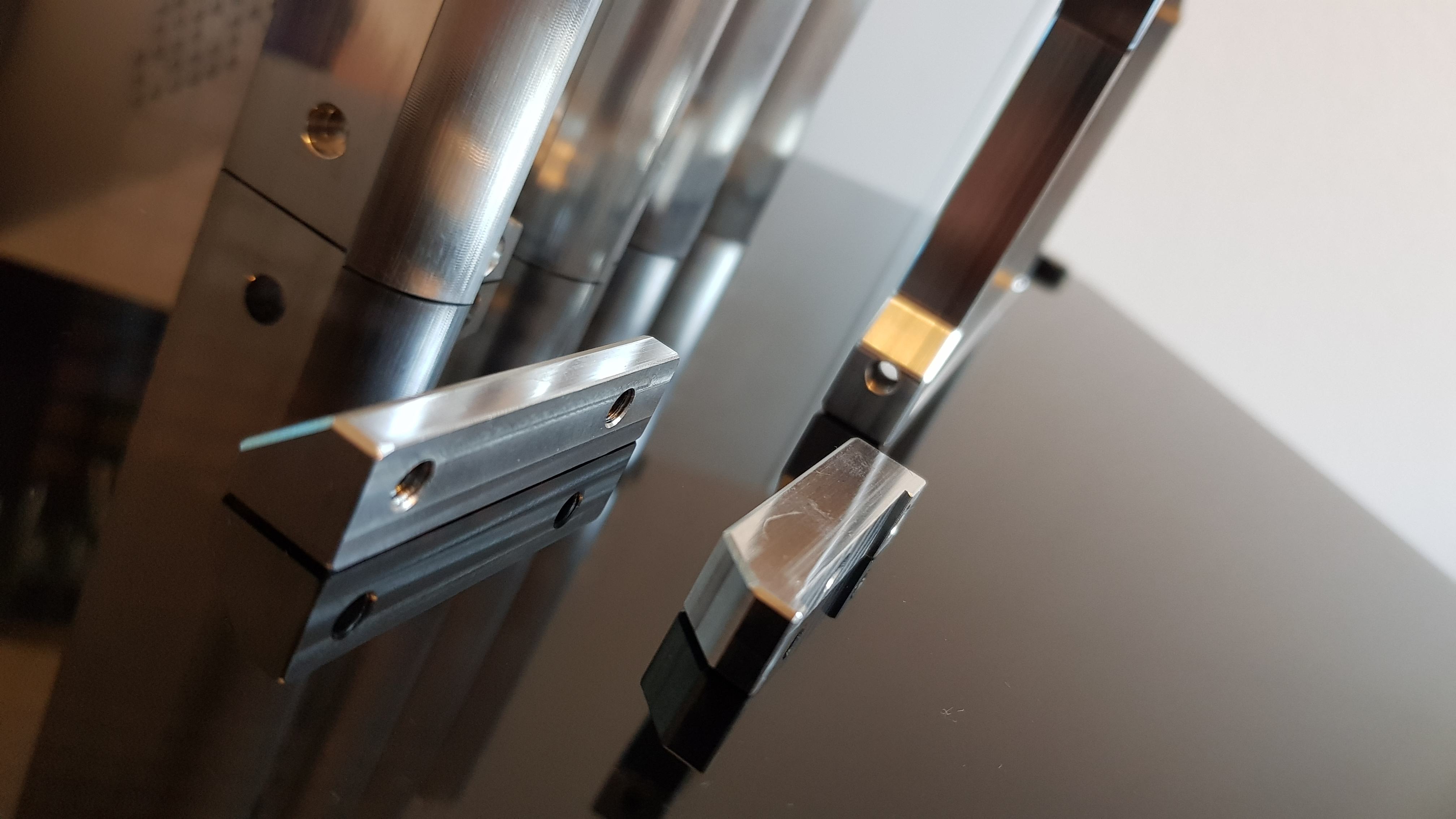

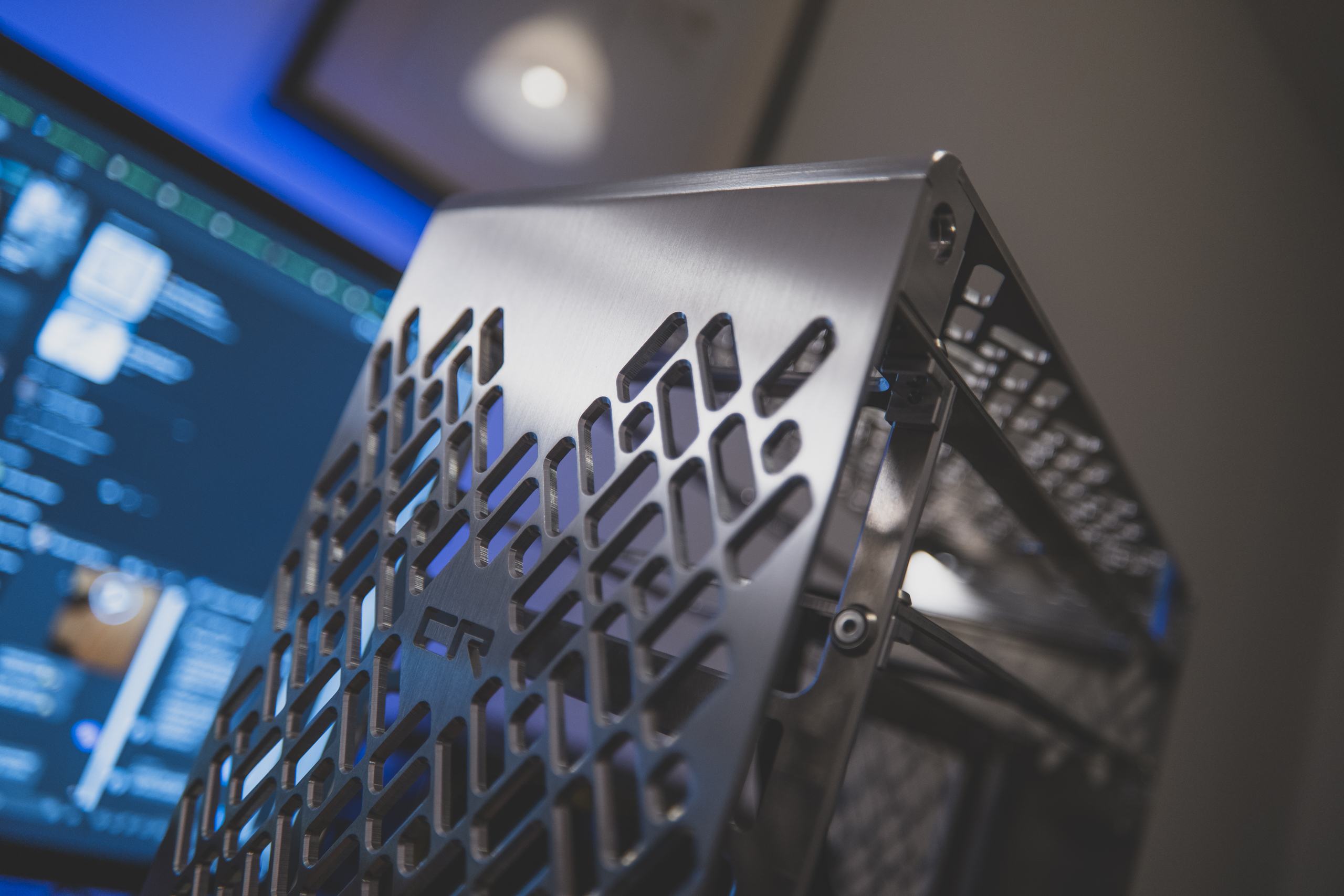

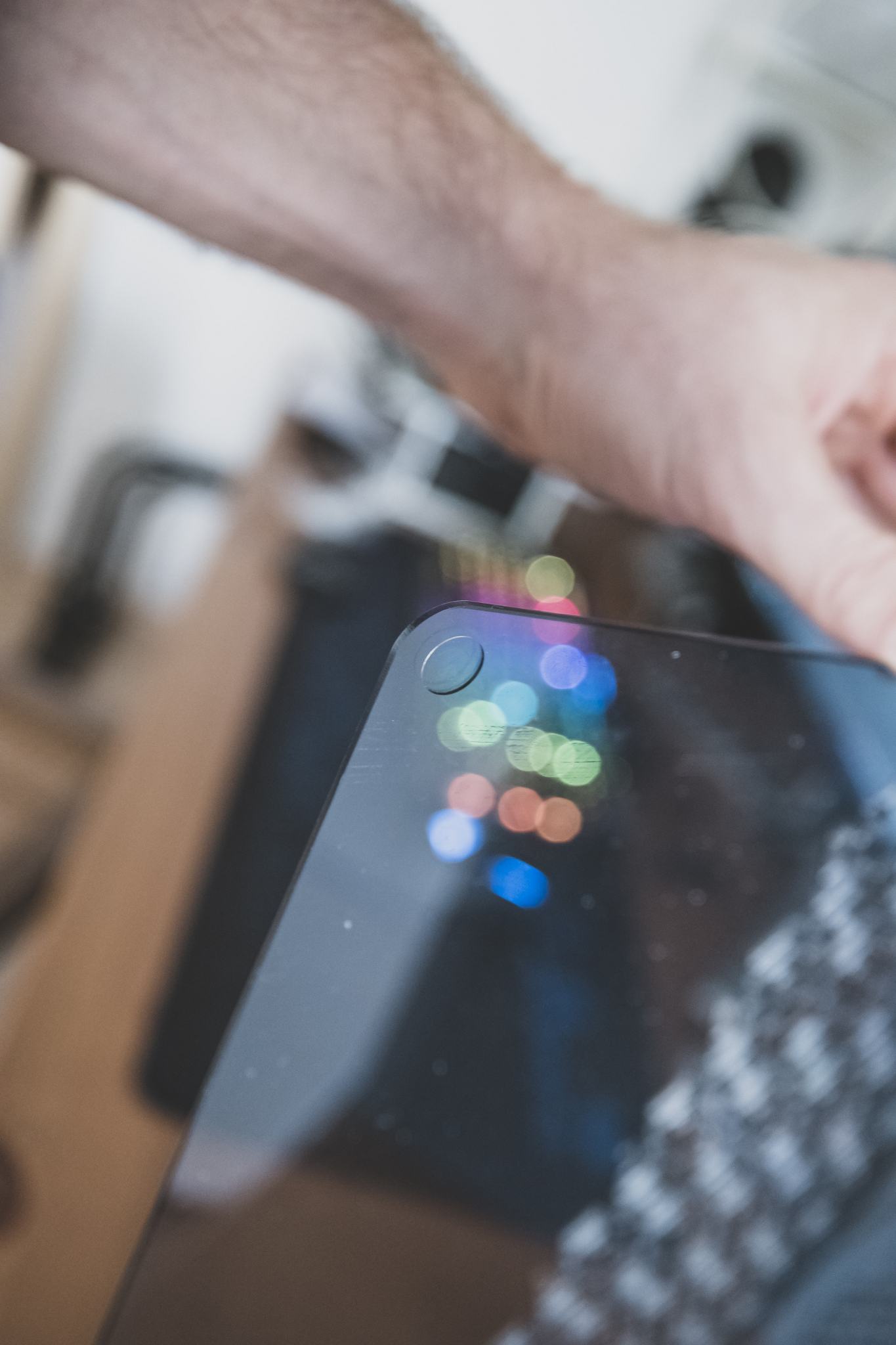

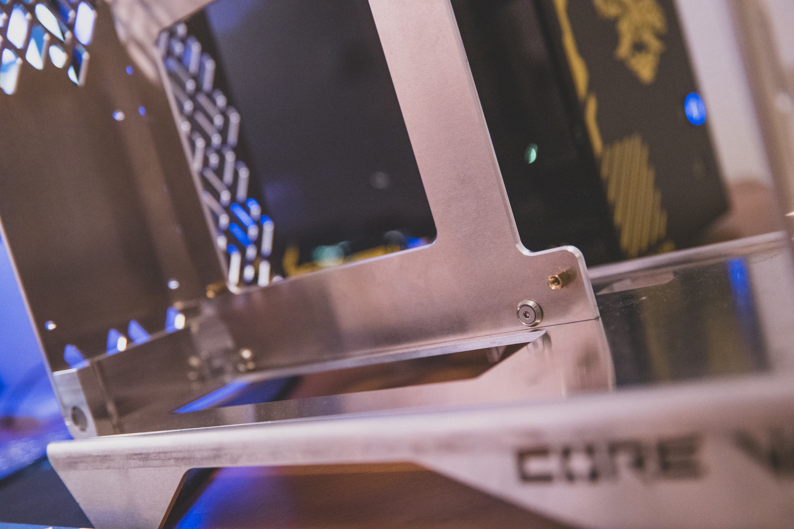

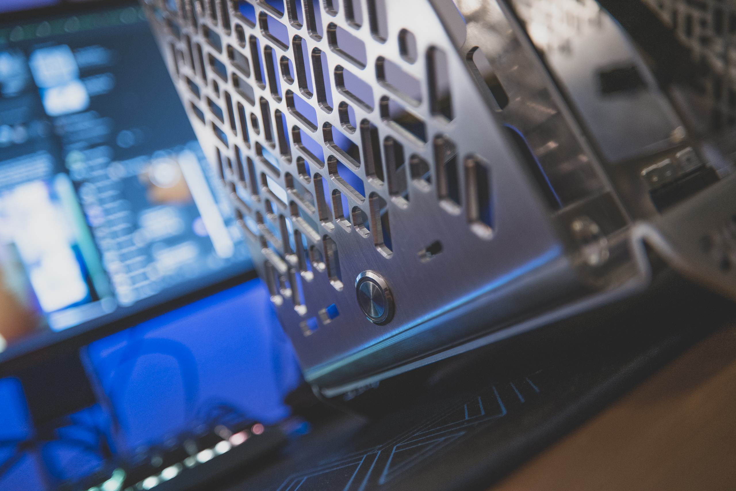

Ich find die Rosetten gut. Meist schauts beim Versenken nicht mehr so zentriert aus, was das Ganze eher unschön macht. Aber vielleicht würdest du das auch passgenau hinkriegen?
So wie es ist, finde ich es sehr gut! Würde an den Schrauben nichts ändern.
Naja geplant wären natürlich die panels mit senkungen aus der cnc ... Finde die Rosettenlösung aber auch ziemlich schick.
Das Design mit der Lösung der Senkschrauben ist bombe ;)

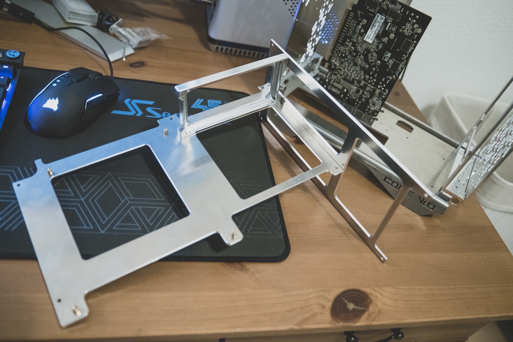

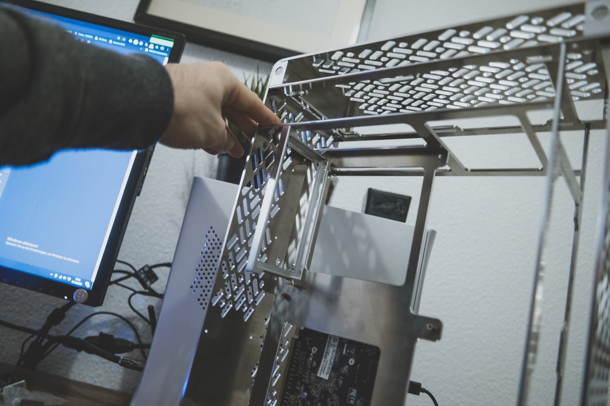

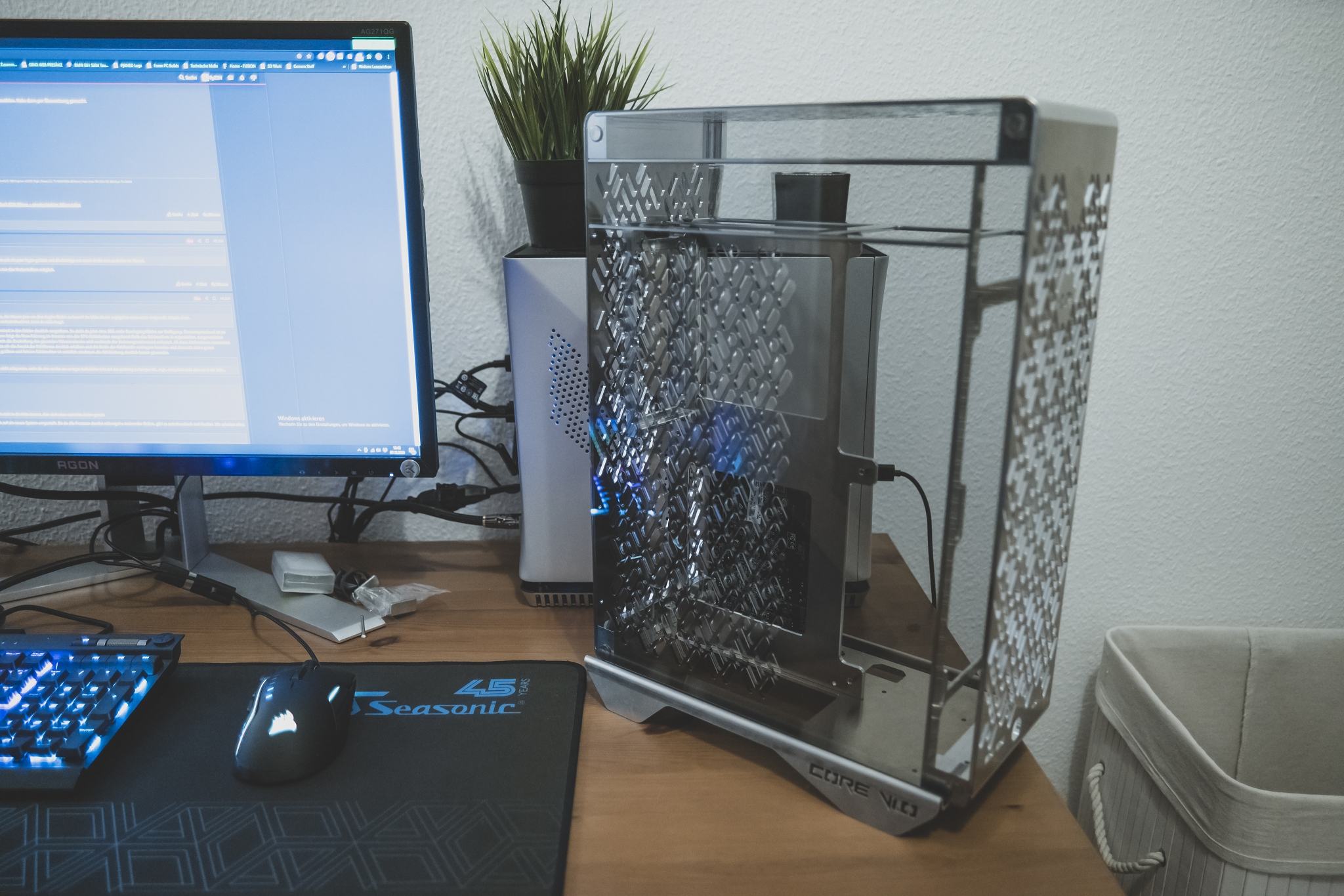

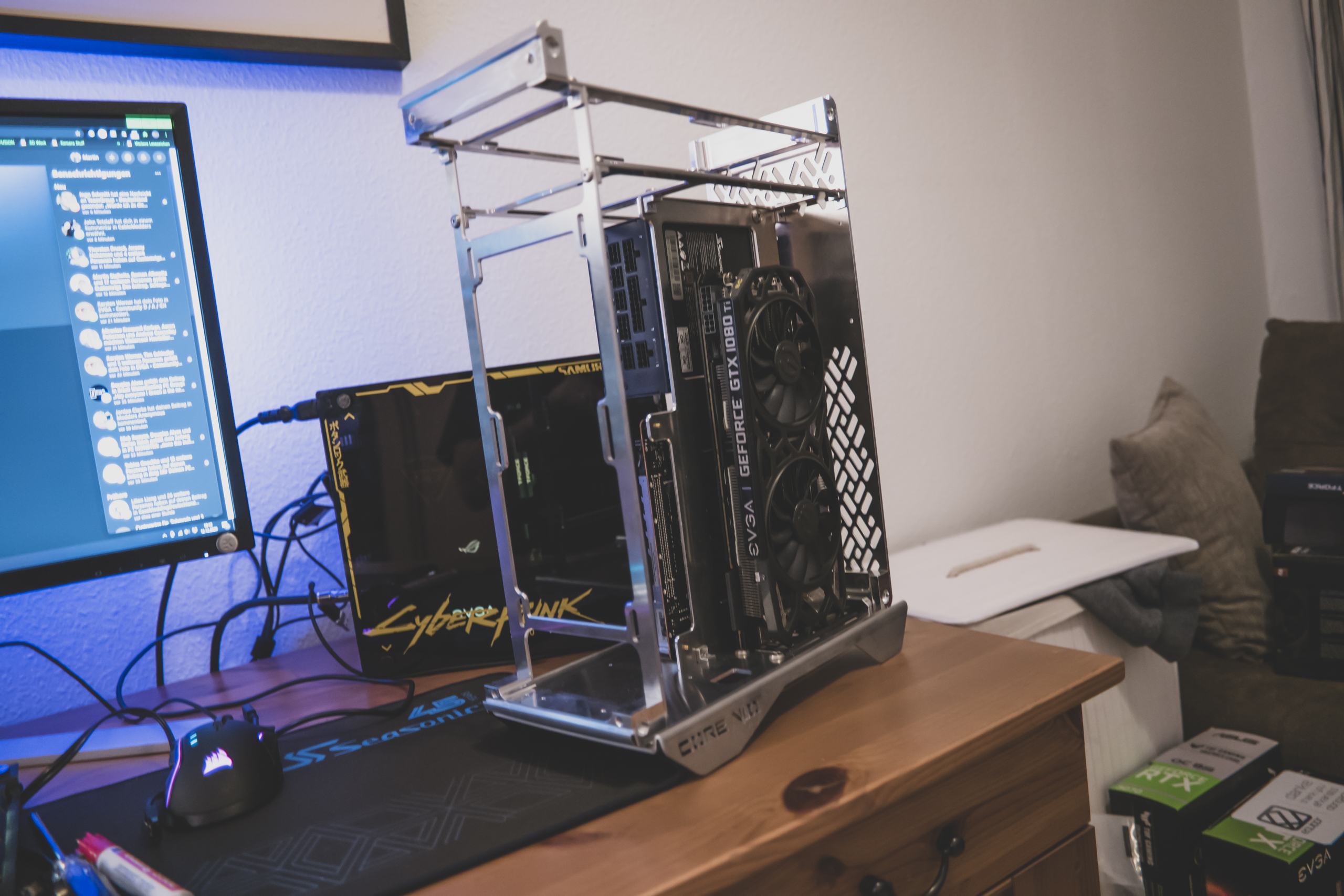

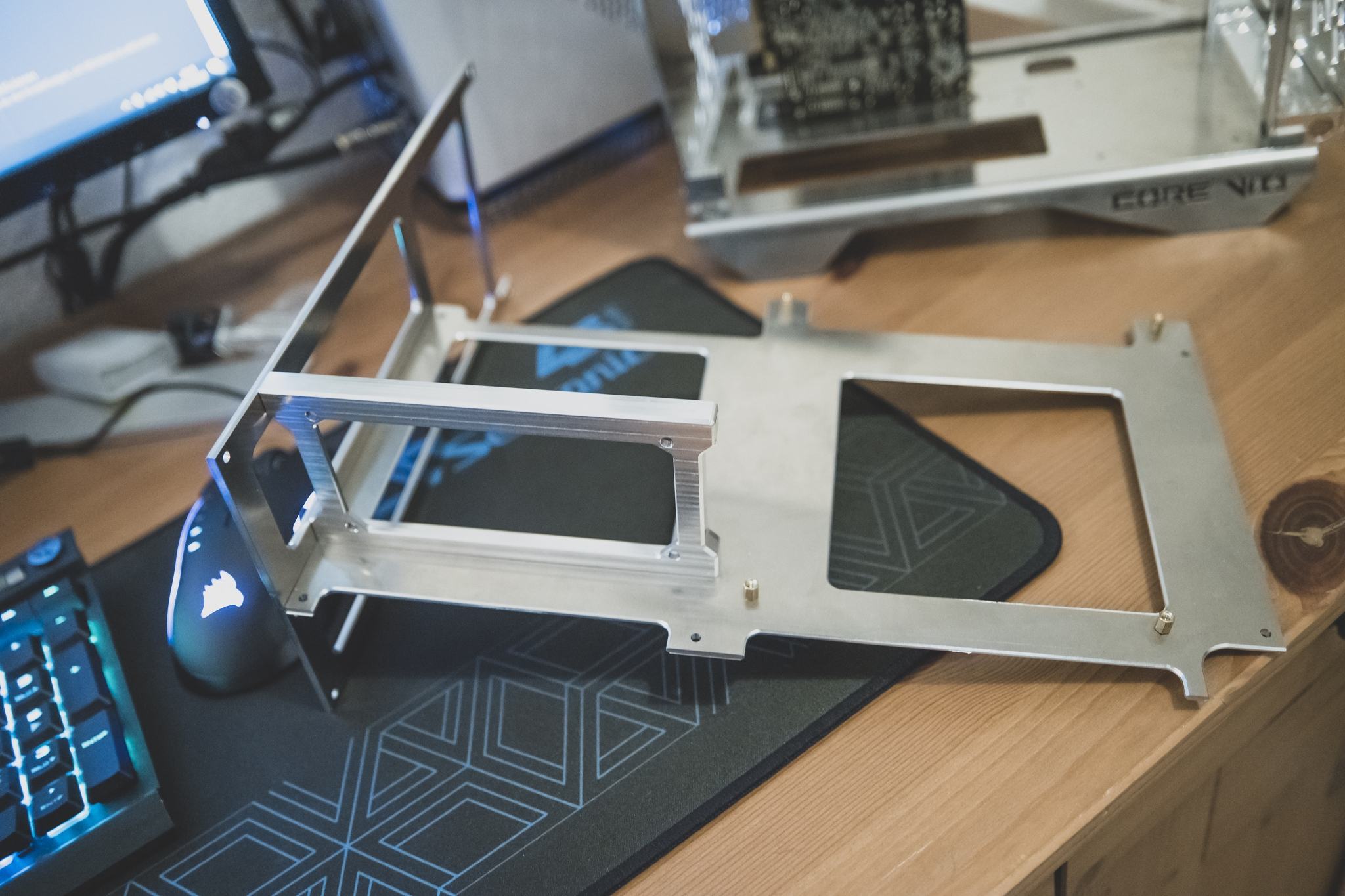

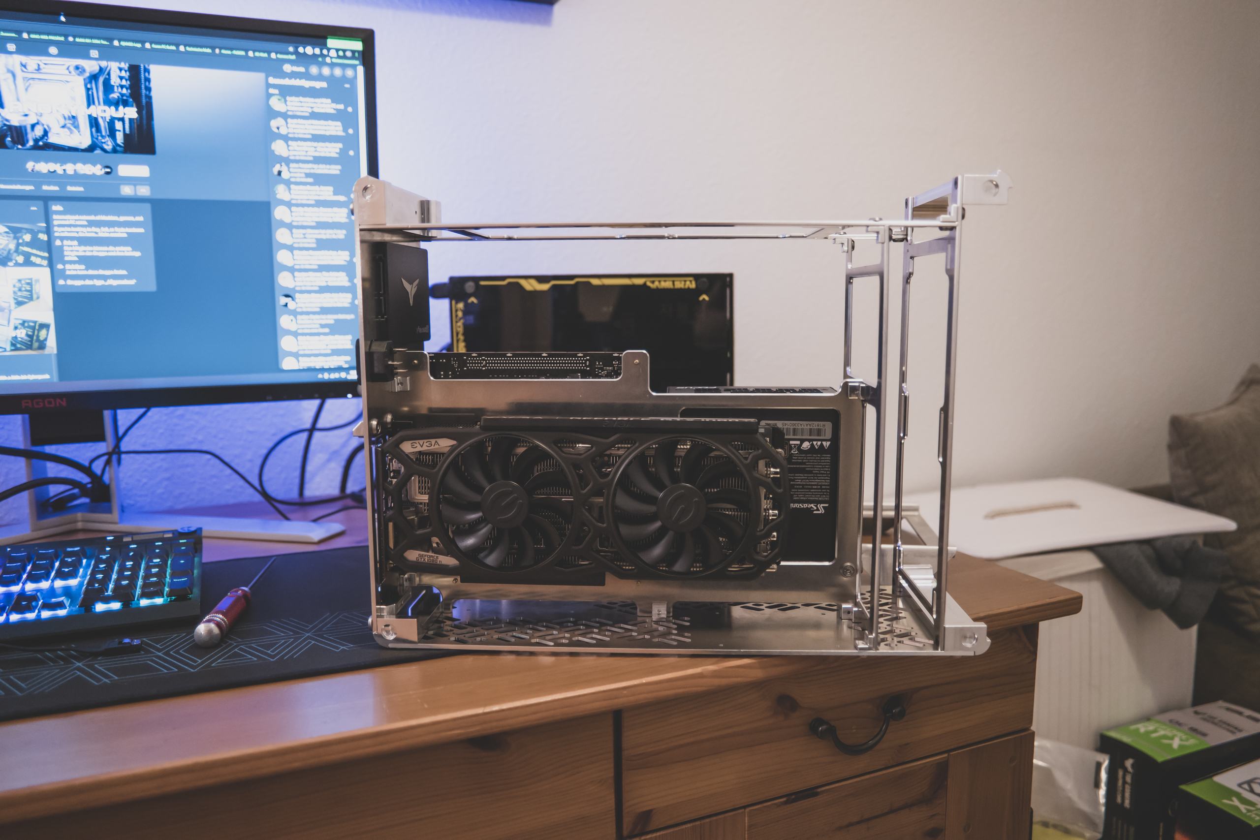

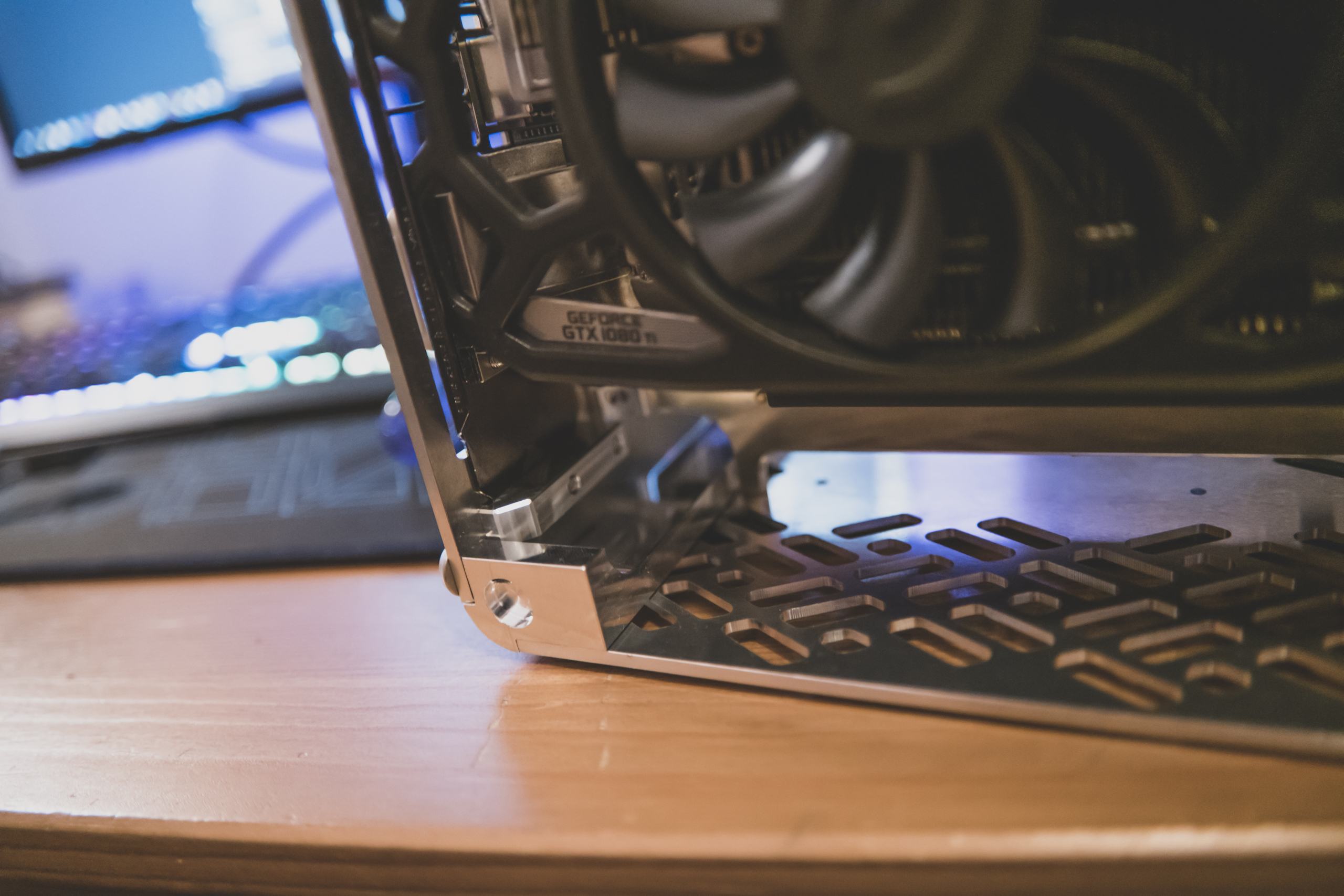

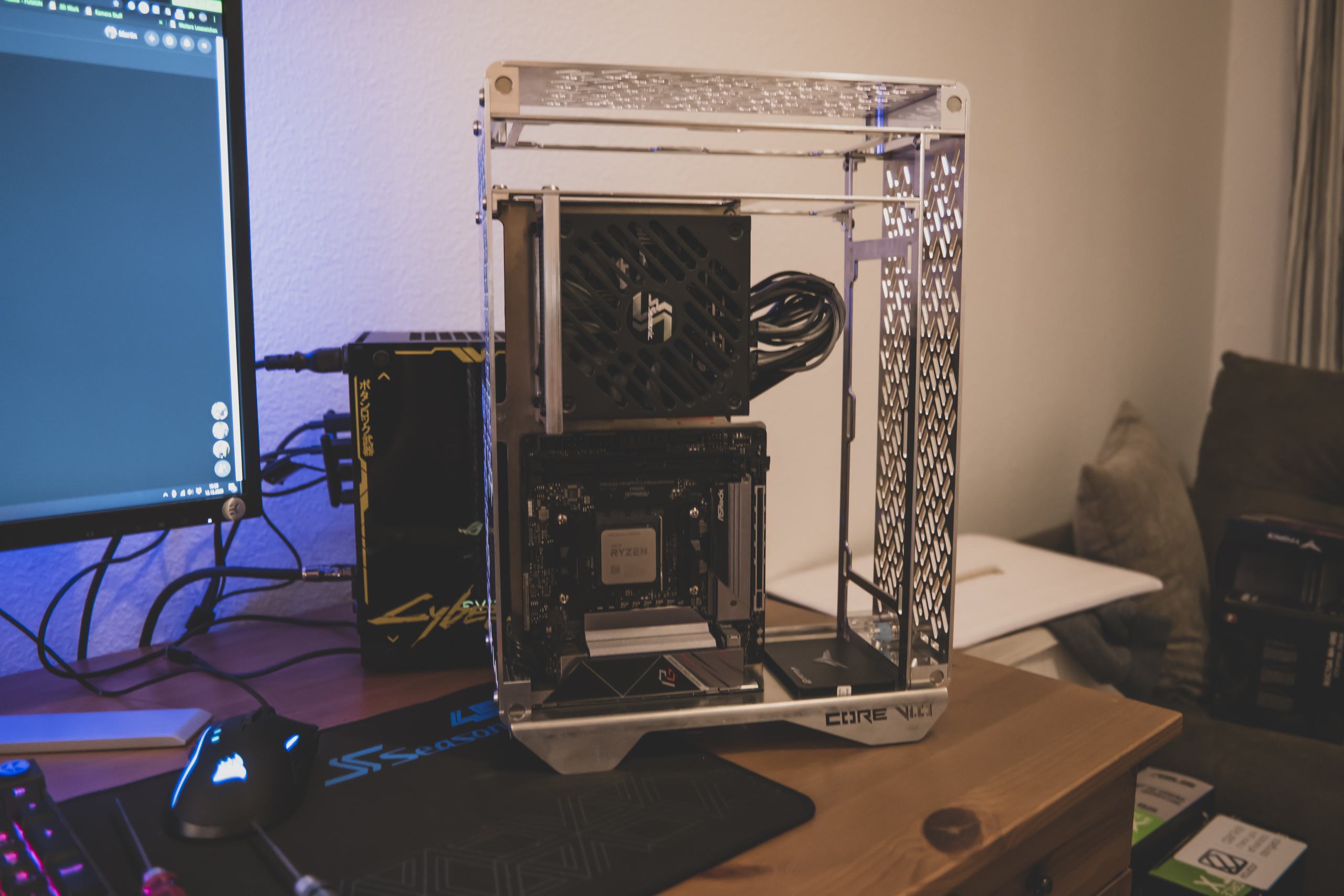

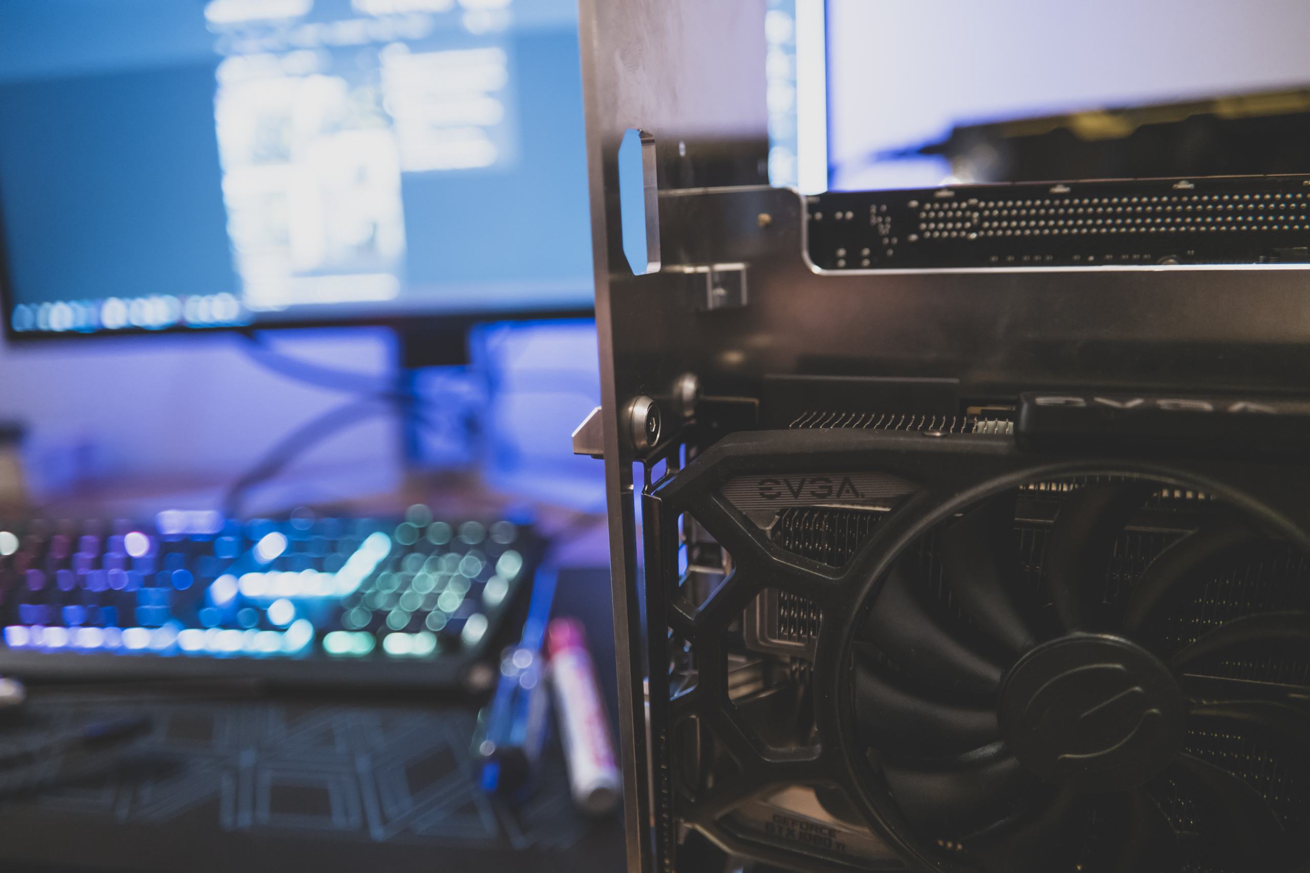

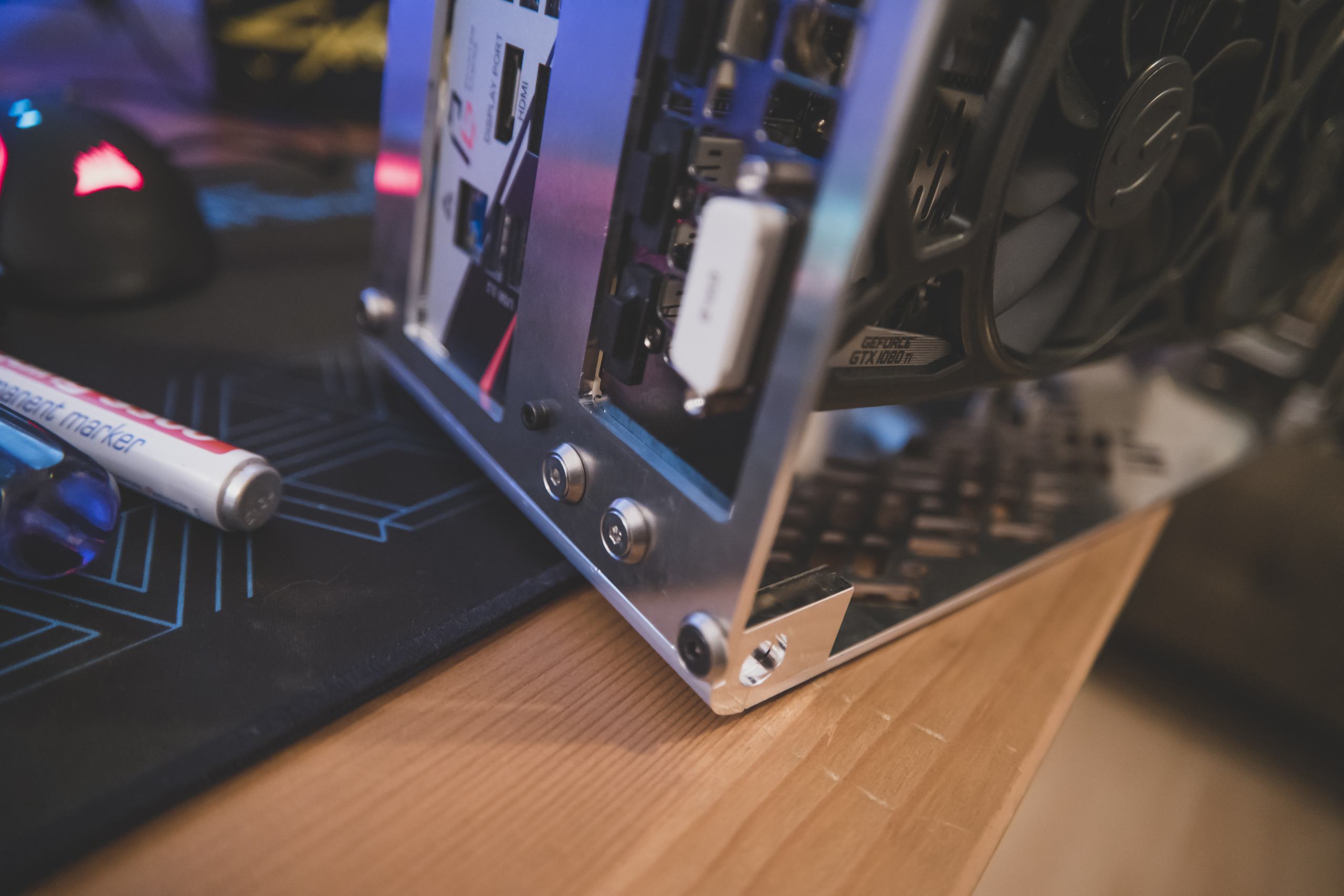

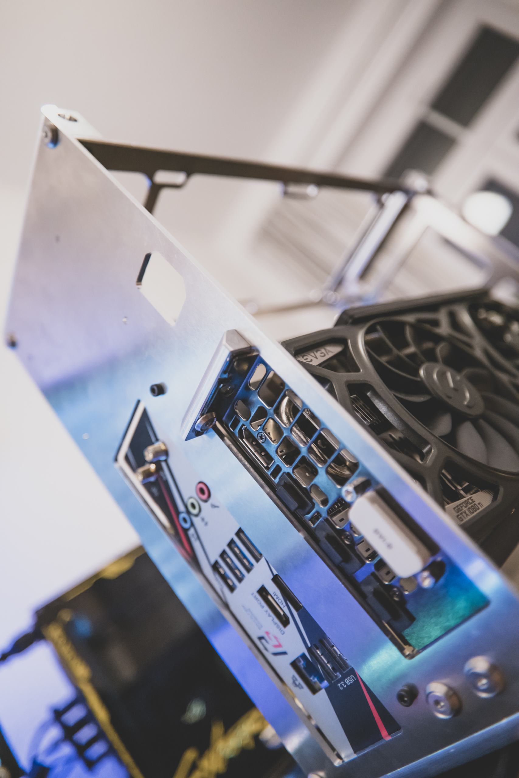

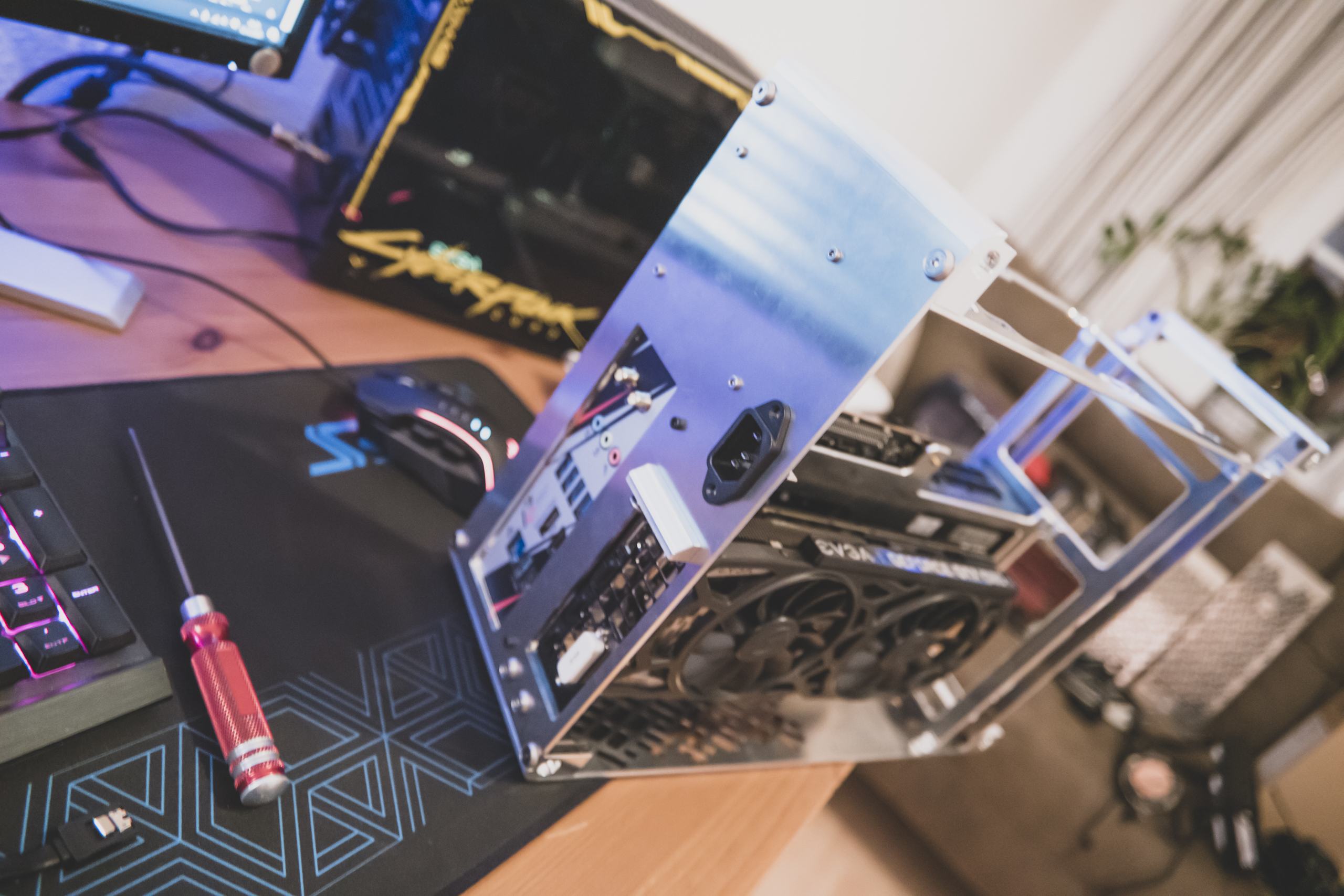

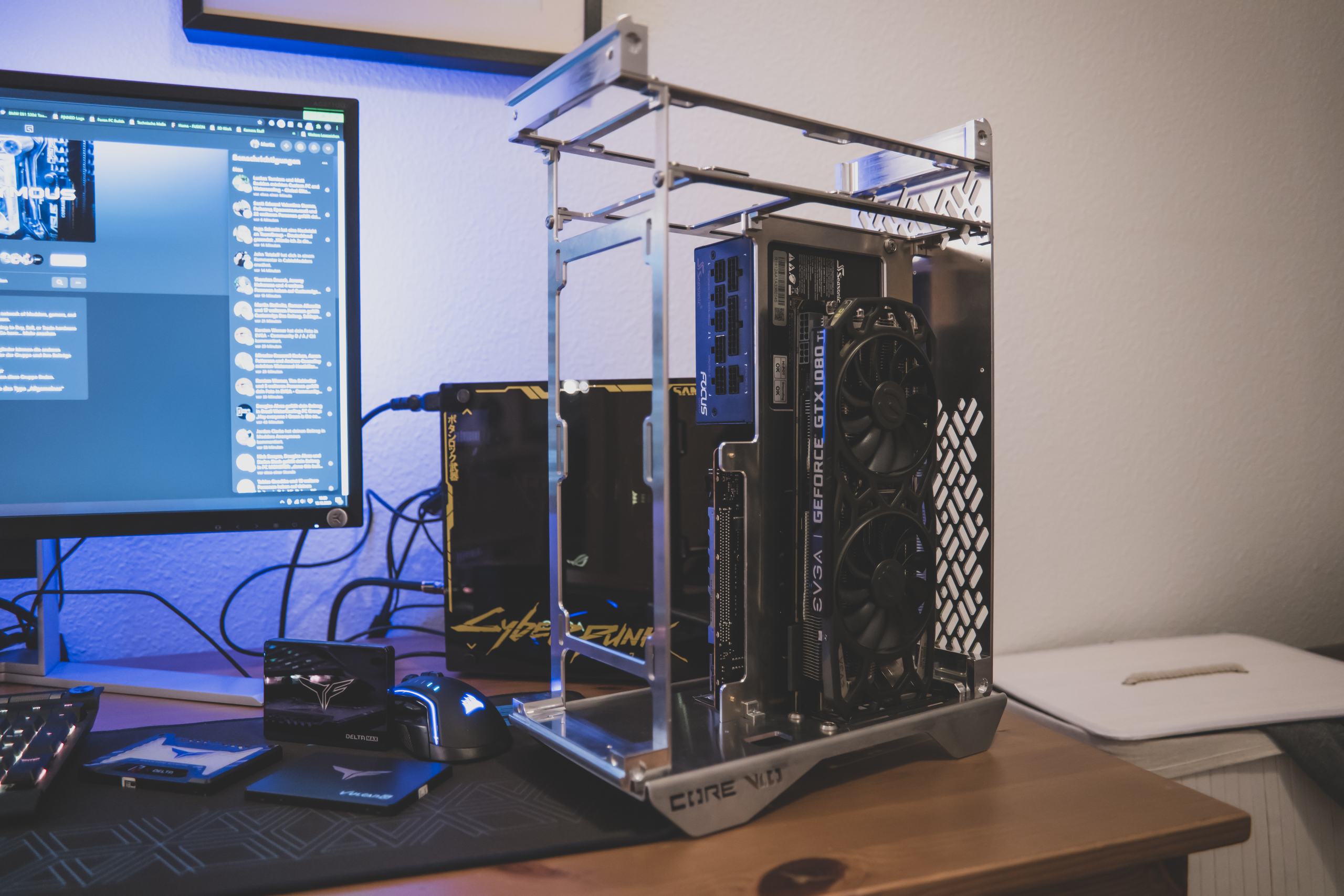

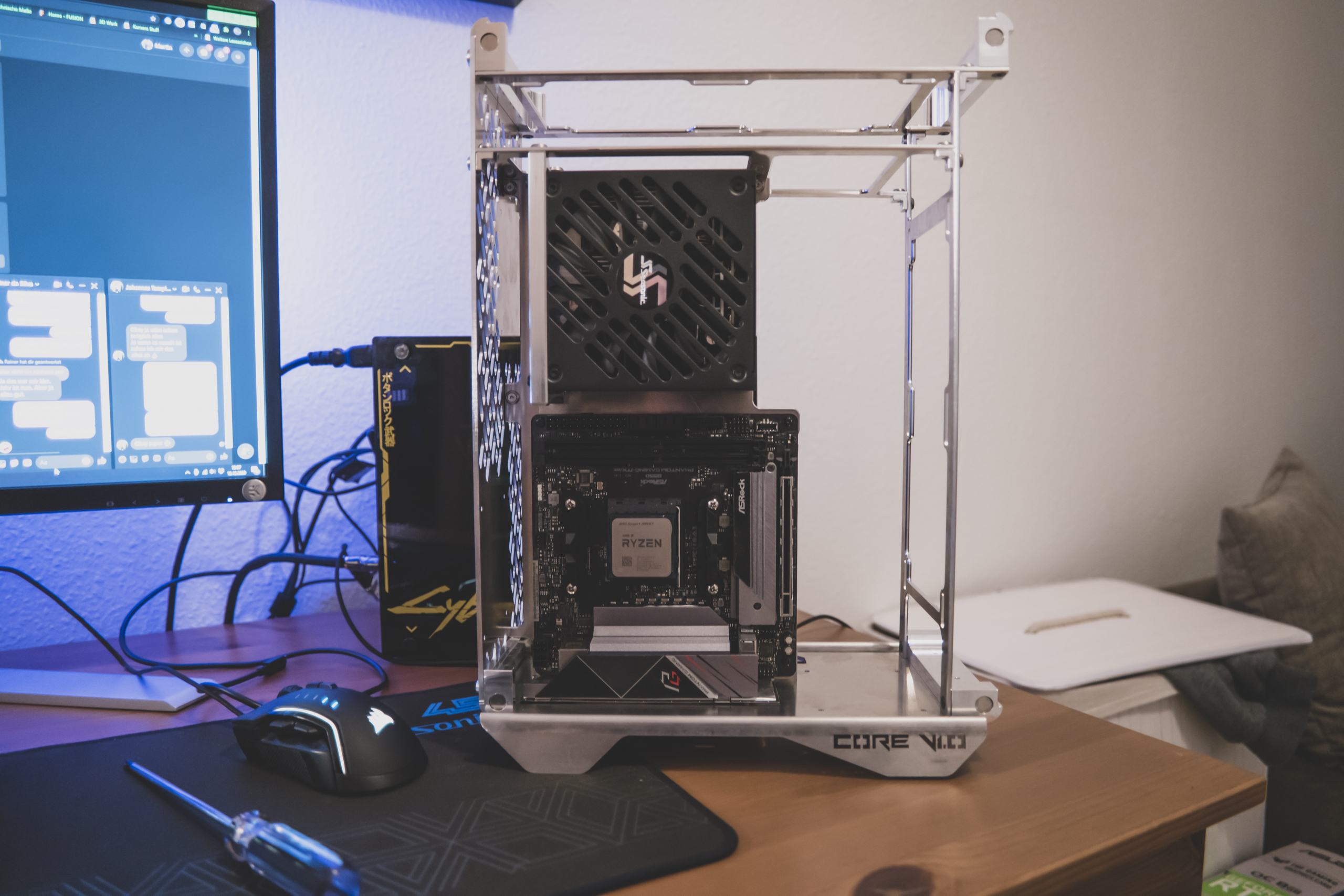

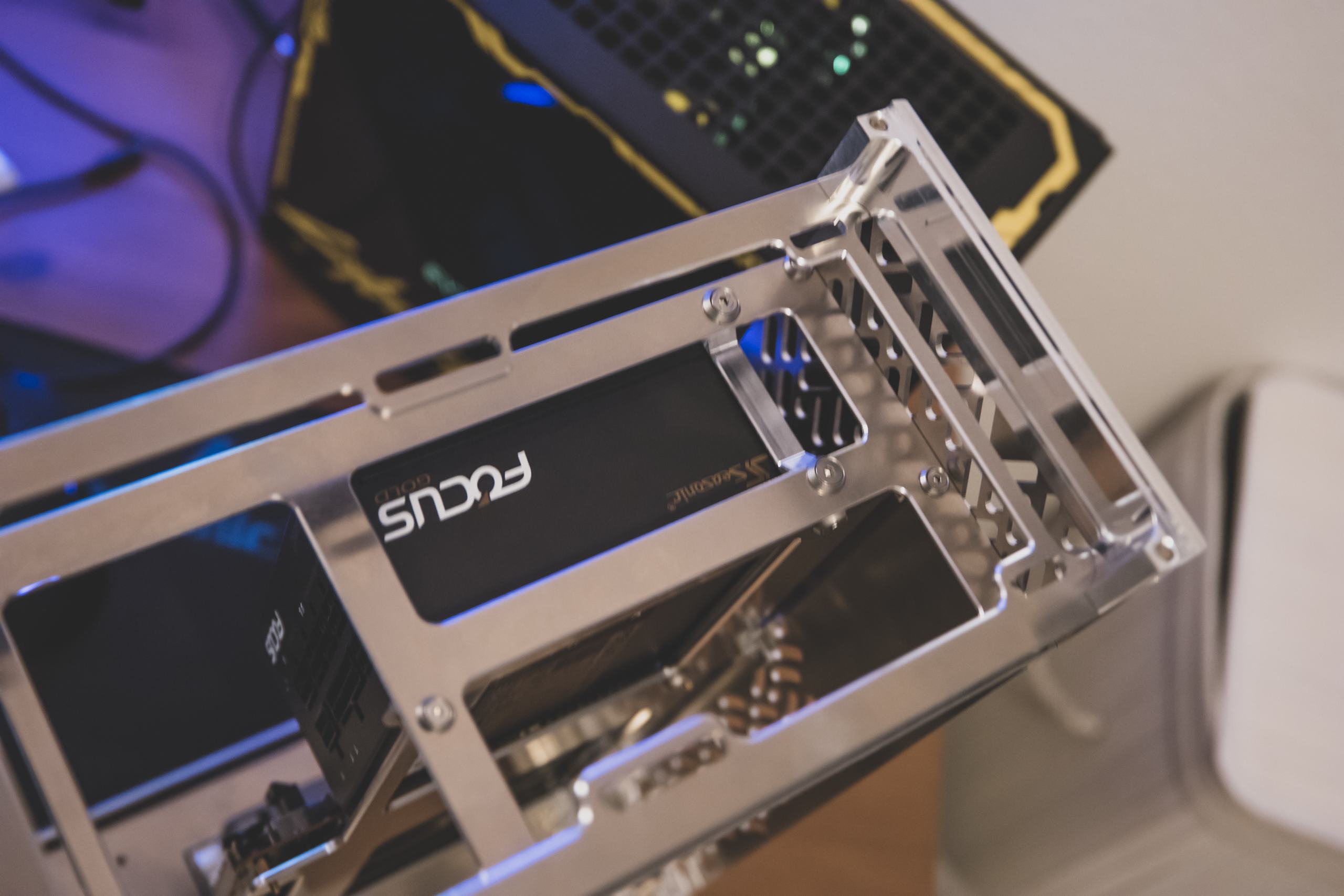

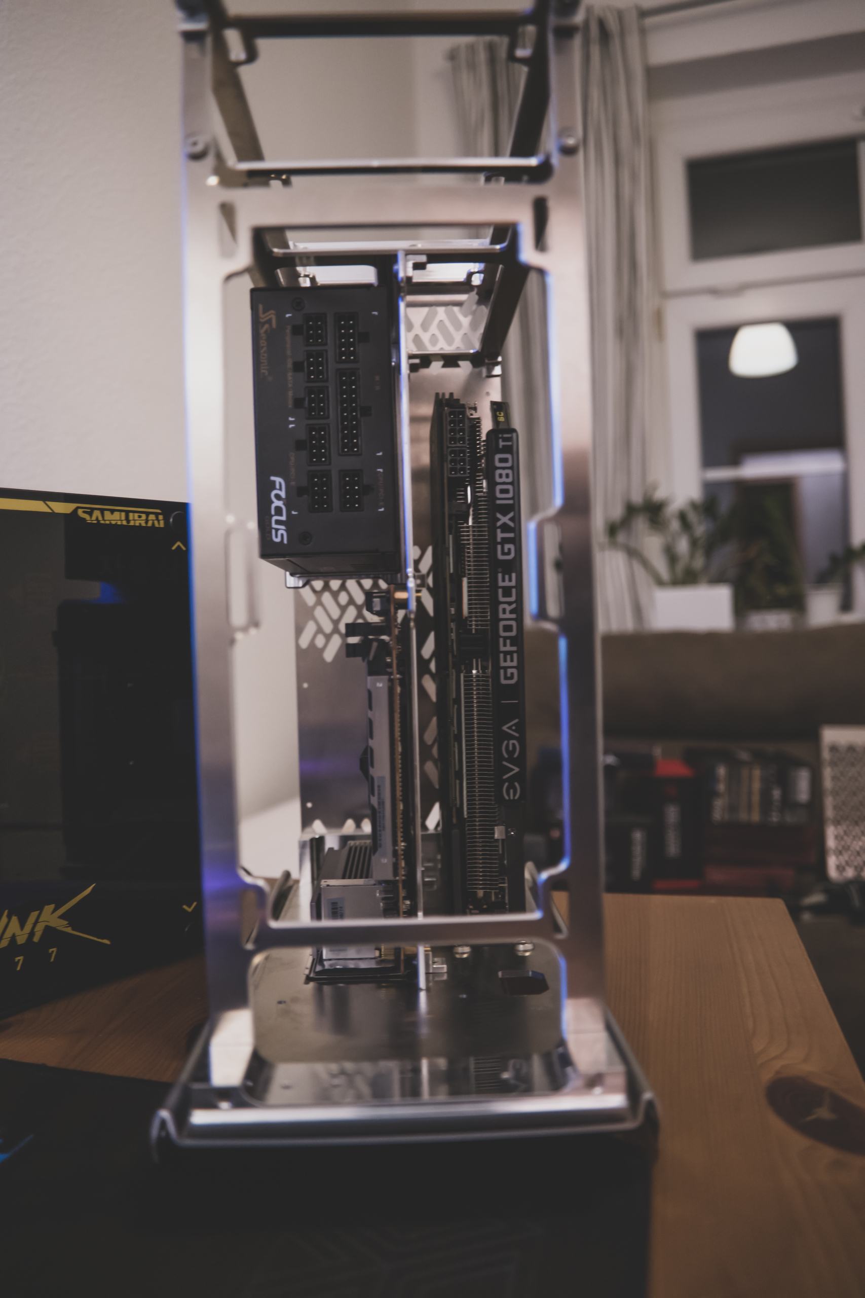

Heute habe ich mal einen Teil der Hardware reingehangen. Dazu festegestellt das in der V2 (baue das noch mal in schwarz elox für einen Kumpel) einige Anpassungen machen muss. Die GPU Halterung wird noch mal überarbeitet das man die großen Löcher zum anschrauben nehmen kann (man sieht meistens erst später wies vernünbftig geht :d )
Mainboard muss 2mm runter wandern, Mainboard IO Aussparung muss auch 2mm verschoben werden. Alles Kleinigkeiten die mich aber am Zusammenbau für das CMWS 20 nicht hindern.
Der Fail ist die fehlenden öffnungen für USB 3.0 Kabel und SATA Kabel xD werd ich dann selber rein machen. Wird kaum zu sehen sein.
Da die Kabel echt kurz ausfallen, sind die Cablemod Modflex absolut eine Katastrophe . Mal sehen wie ich denen klar mache das ich keine Cablemod Kabel verbauen kann ^^

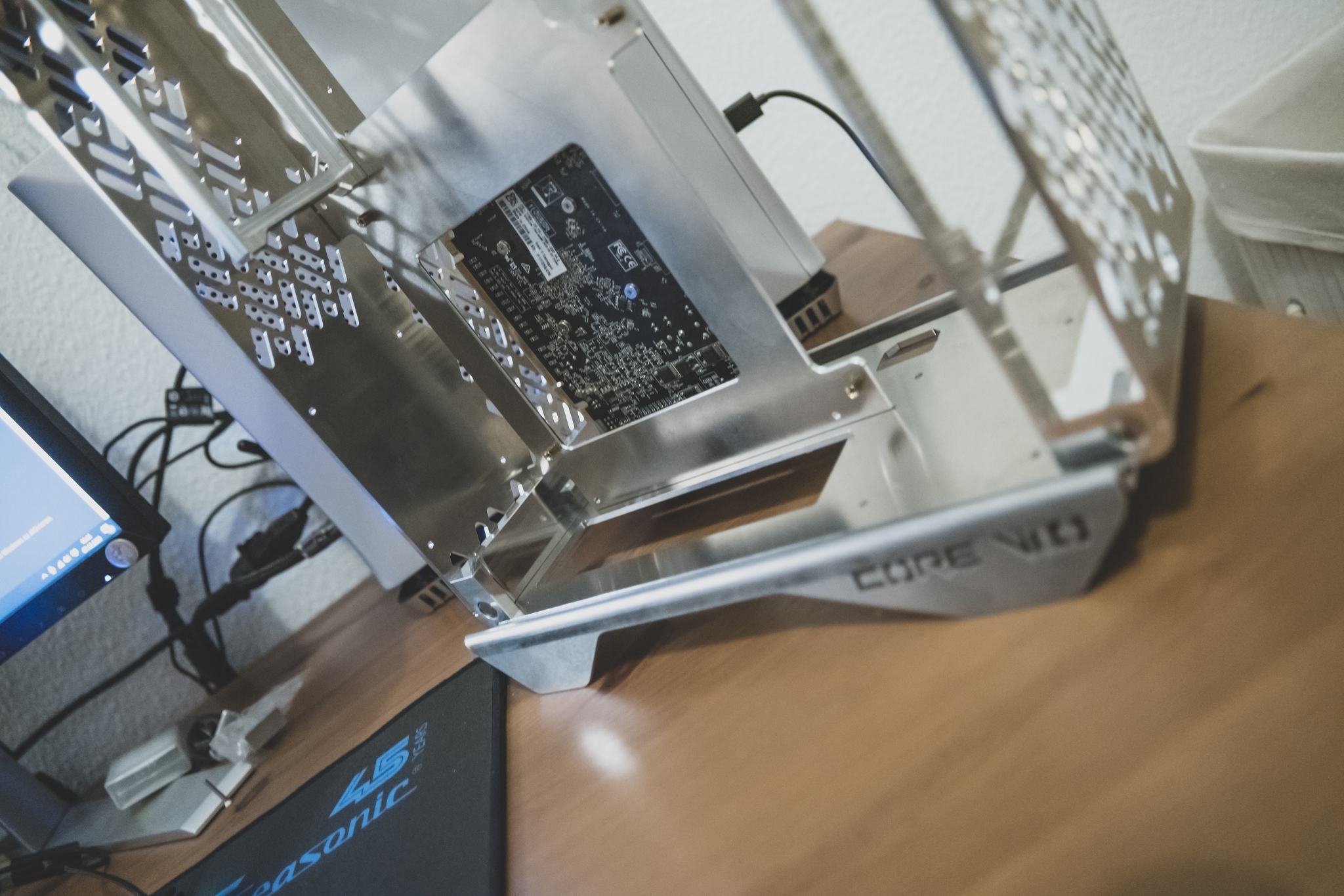

Auf den Bildern sehr ihr auch das man das CORE ITX auch anders hinlegen kann. Ich werde für diese Lage noch löcher für normale Hifistandfüße machen, das man optional diese Verwenden kann,
Am hinteren SSD Mount über dem EPS wird es zwei löcher für Durchführungen geben. Werde die Wakü so bauen das ich immer die Option habe Externen Radi an zu stecken.

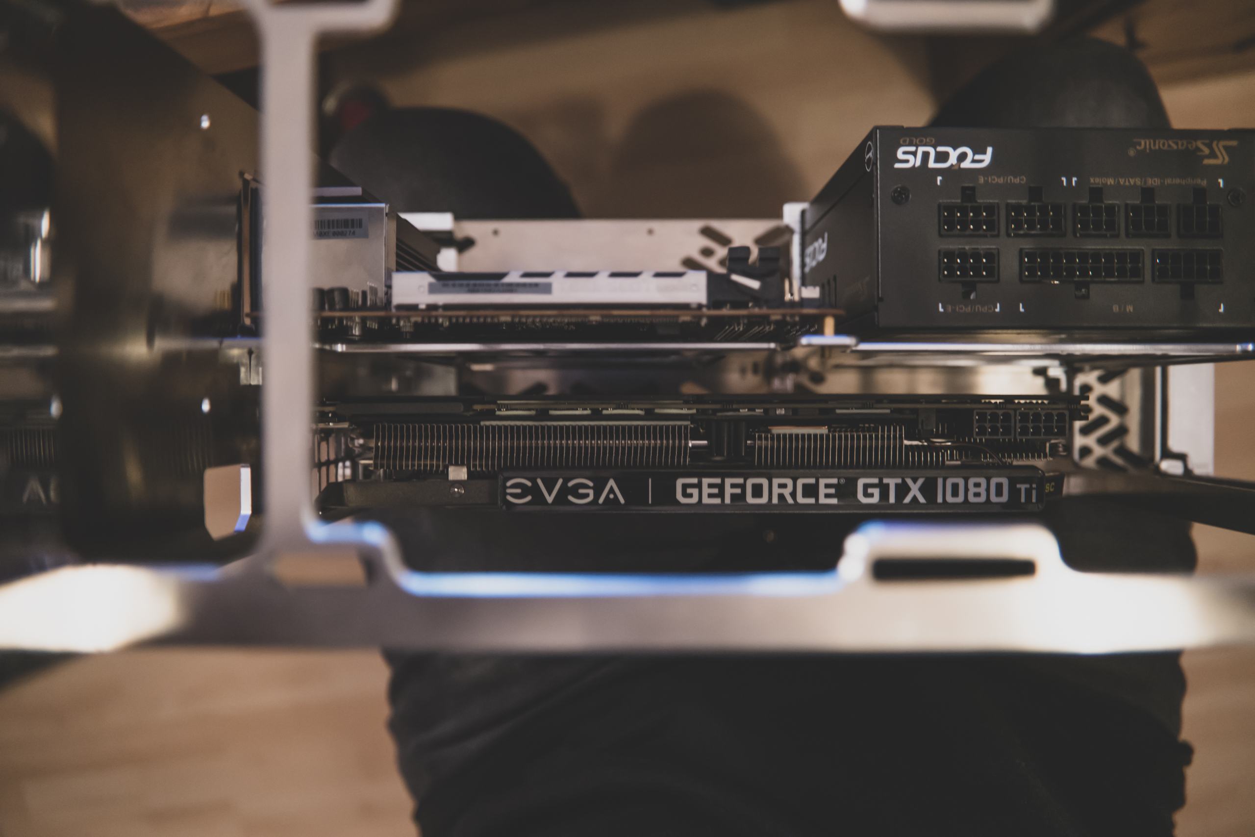

Sämtliche Kabel können ganz gut hinter der GPU geführt werden.

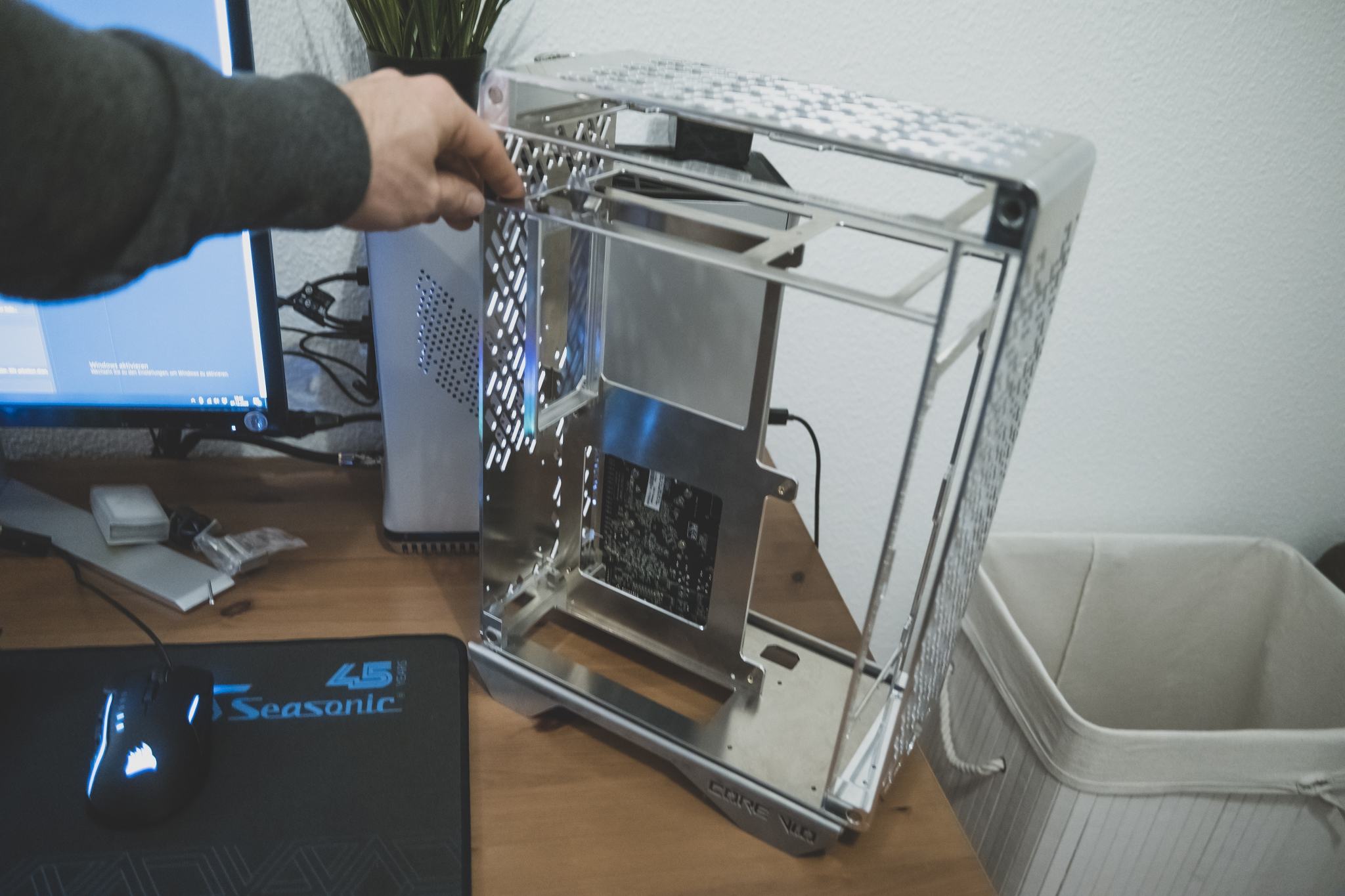

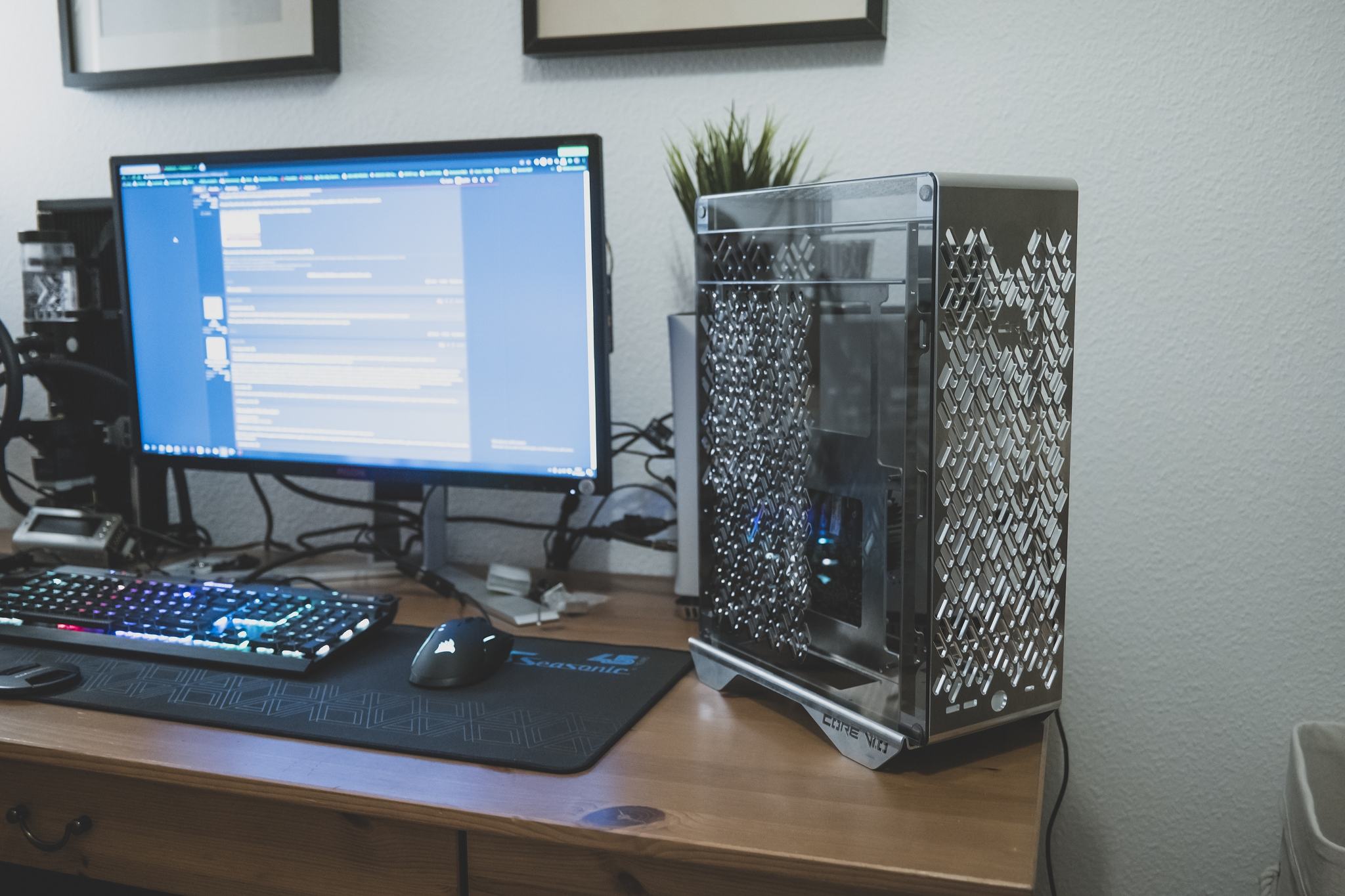

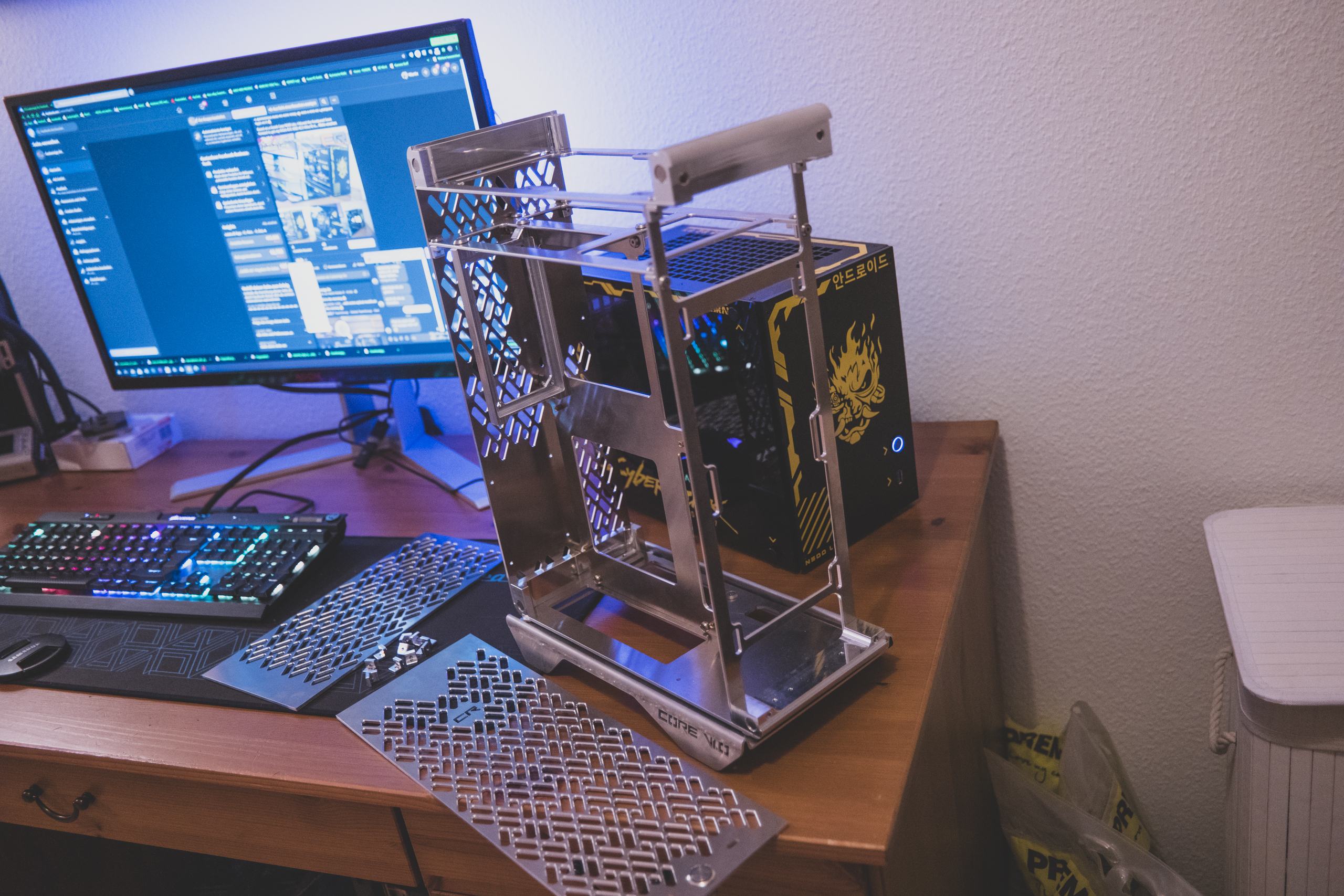

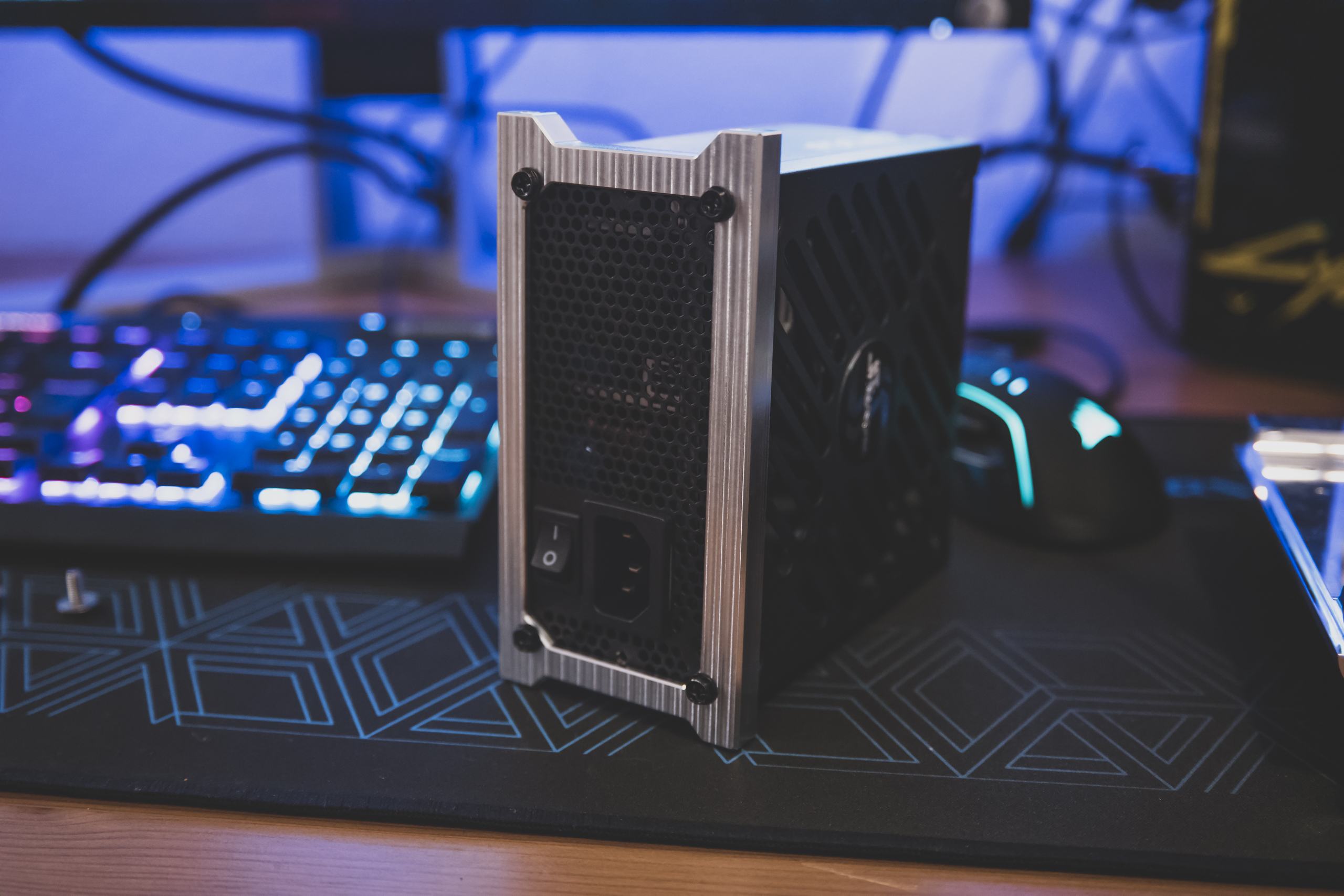

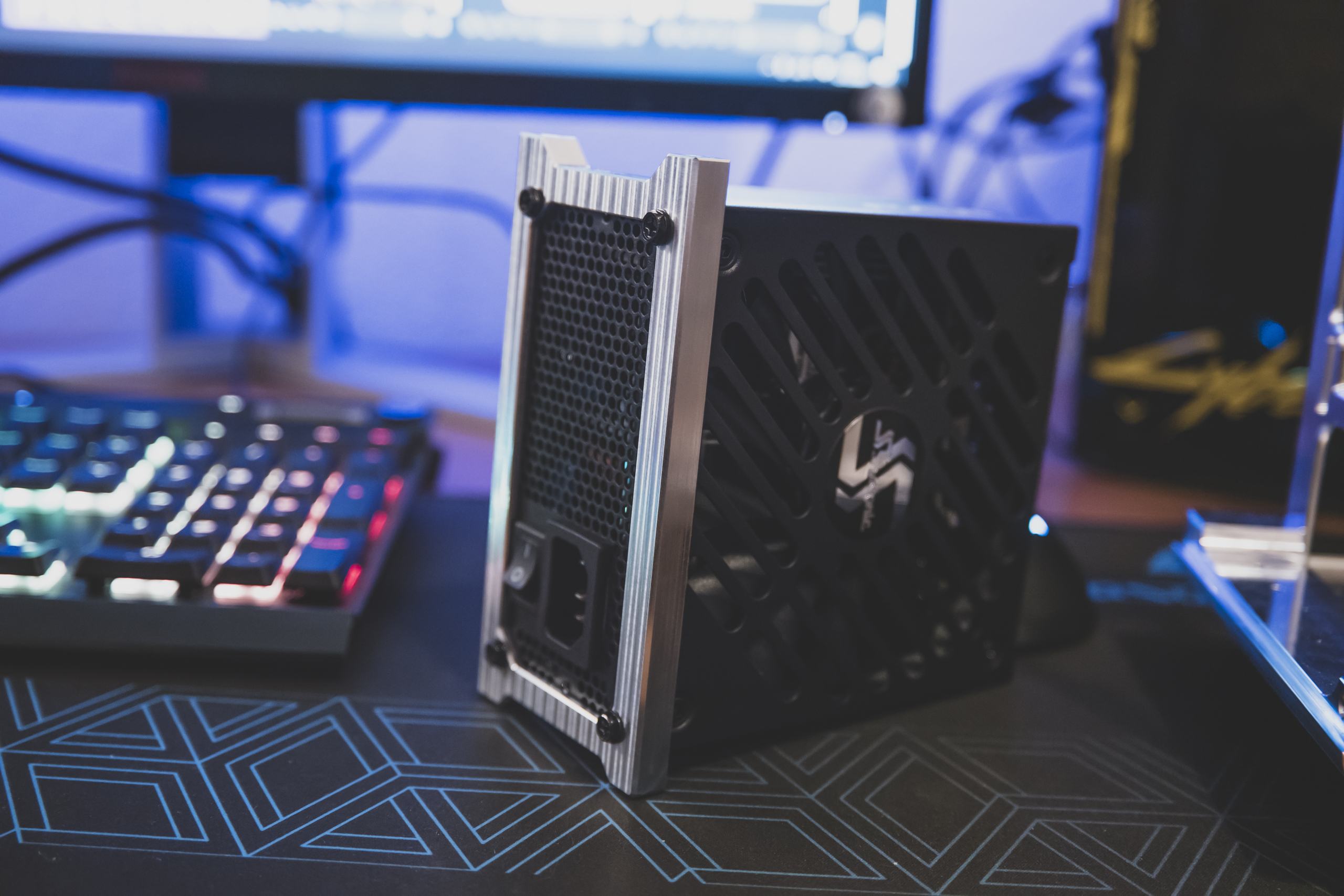

Gestern habe ich noch festgestellt das mit dem SFX L netzteil mein agb nicht mehr passt, gott sei dank kann ich es noch 1,75cm nach vorn schieben (mit kaltgerätestecker eingesteckt gewinkelt)
Werde dann dafür langlöcher planen das man das NT so schieben kann wie man es braucht. Habe gestern die Radis bestellt und dann kommt das wovon ich denke das es noch mal tricky wird, wie werden die Hardtubes passen bzw wo lang und wie und was :d
werde 14mm Hardtubes in Satin verwenden, dazu Satin EK Fittinge

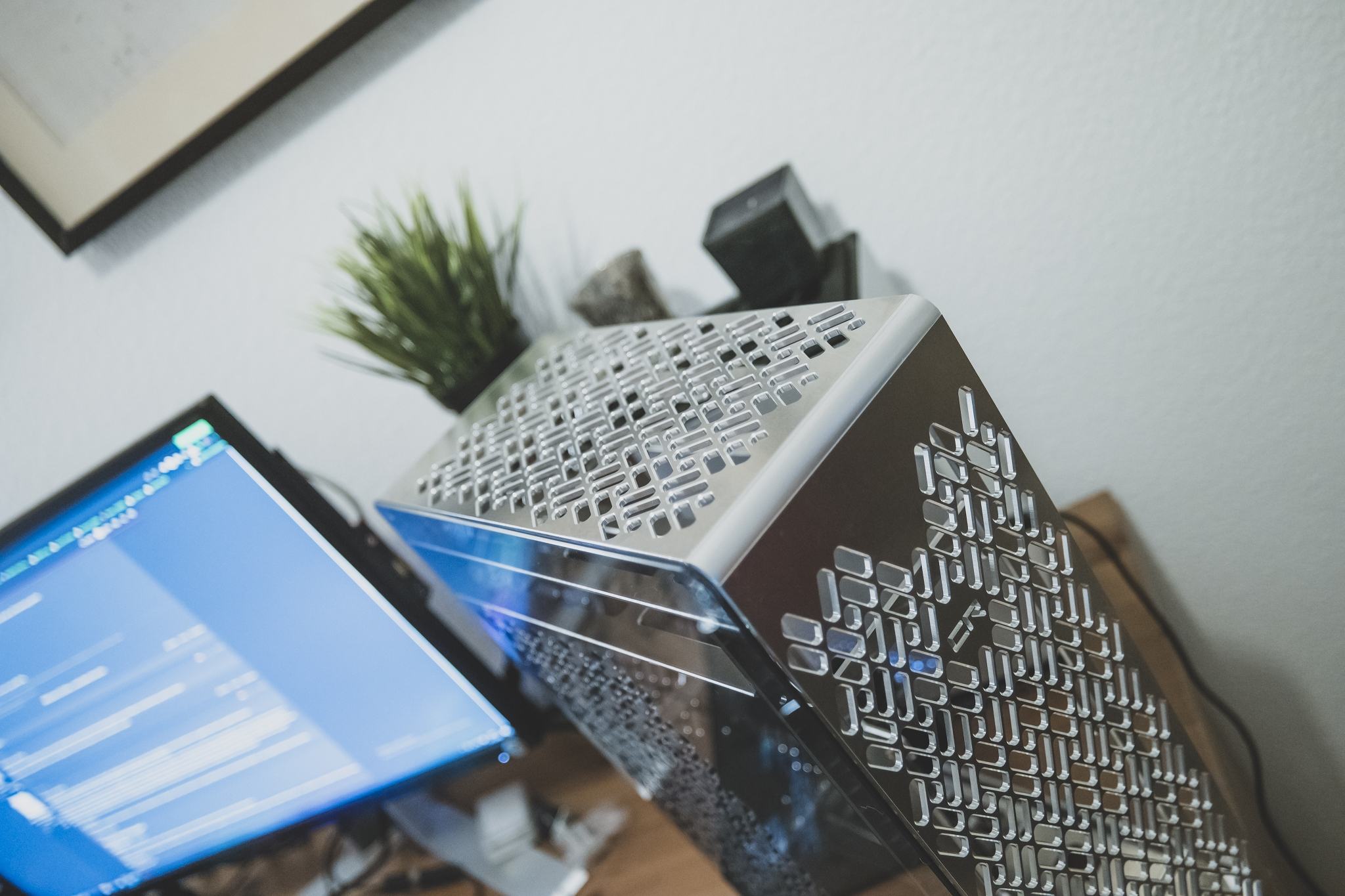

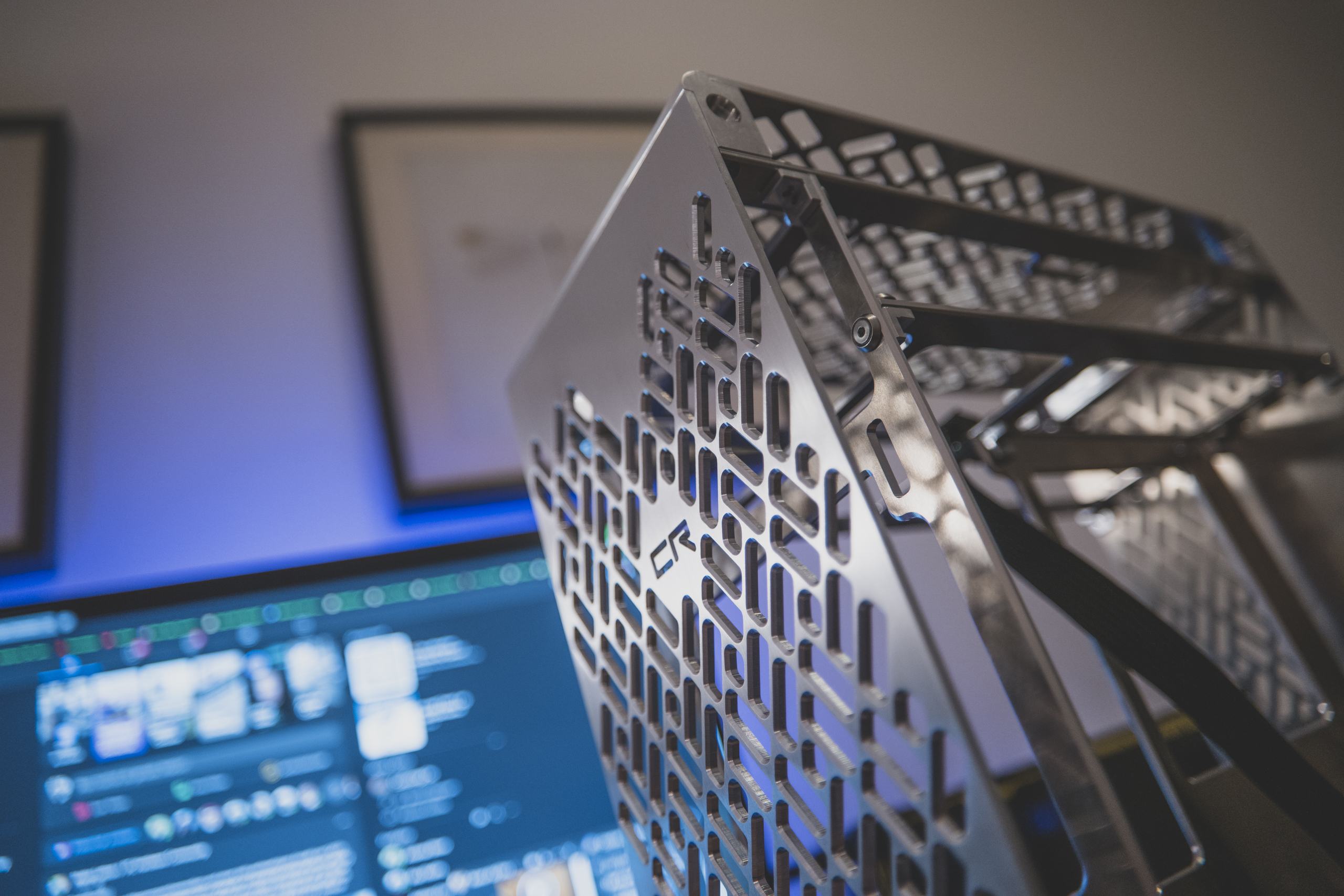

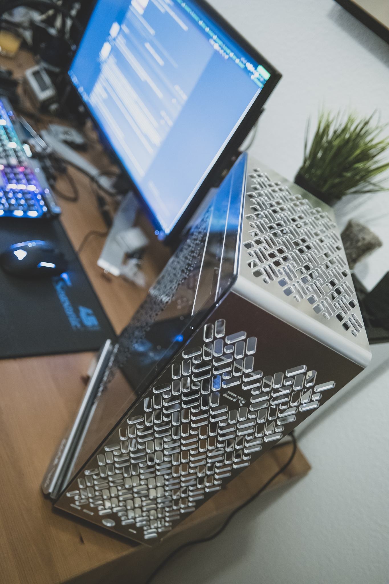

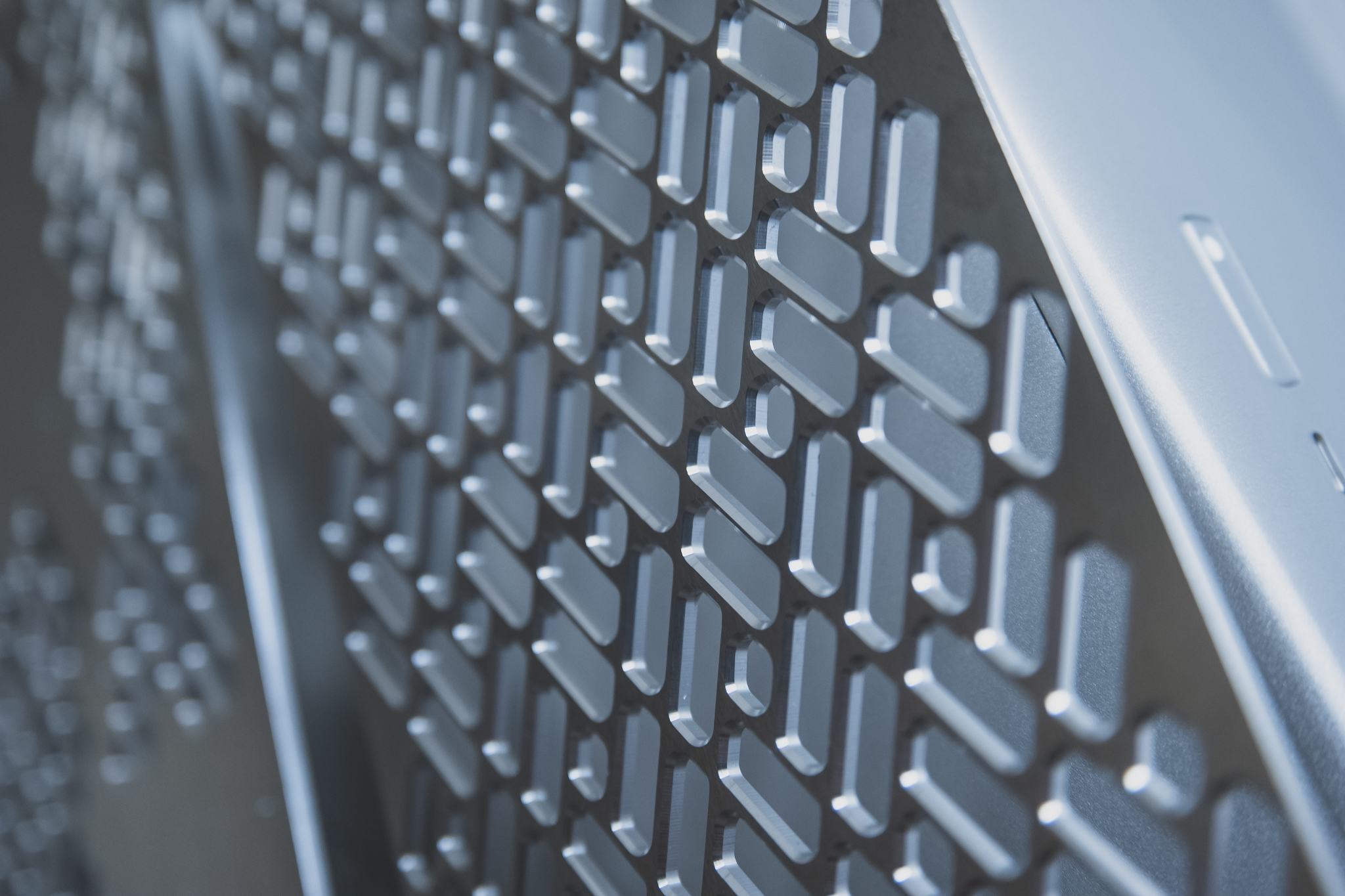

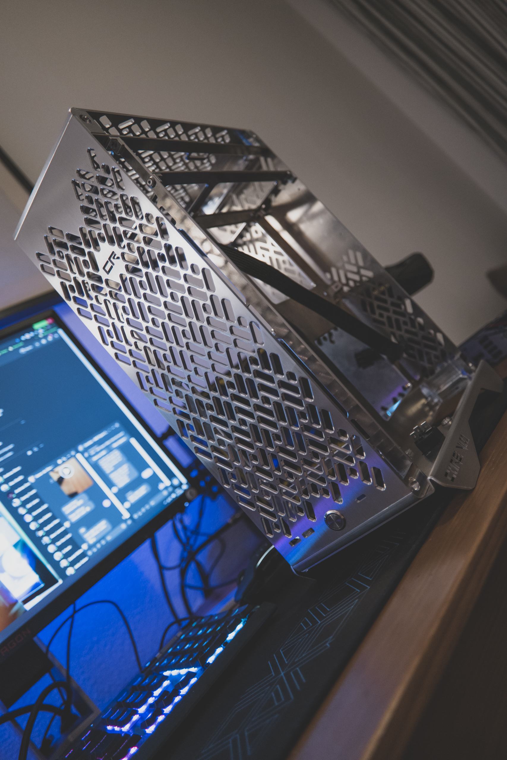

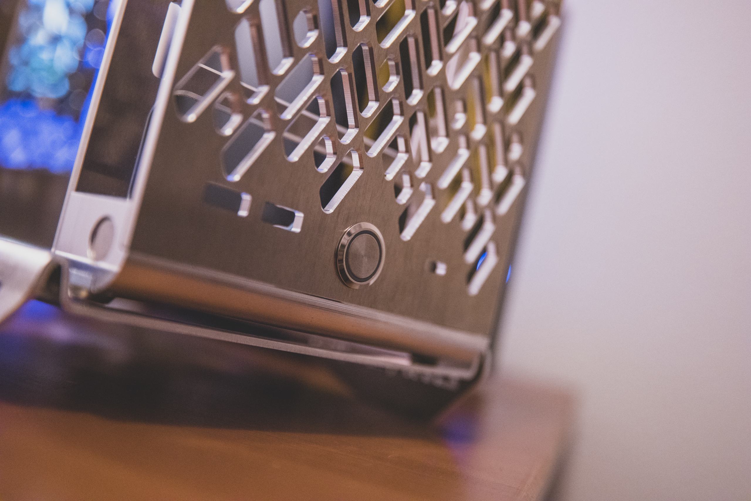

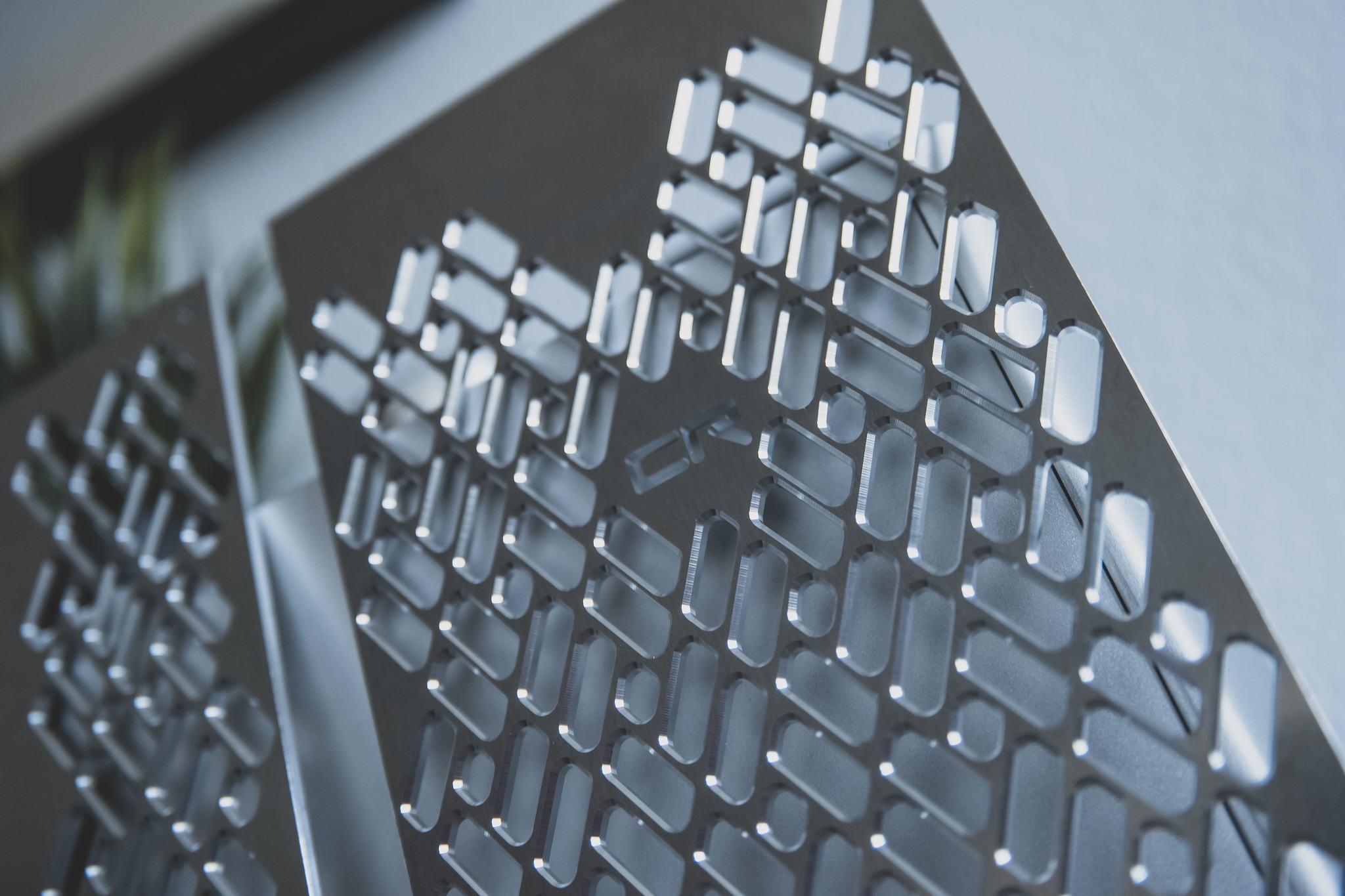

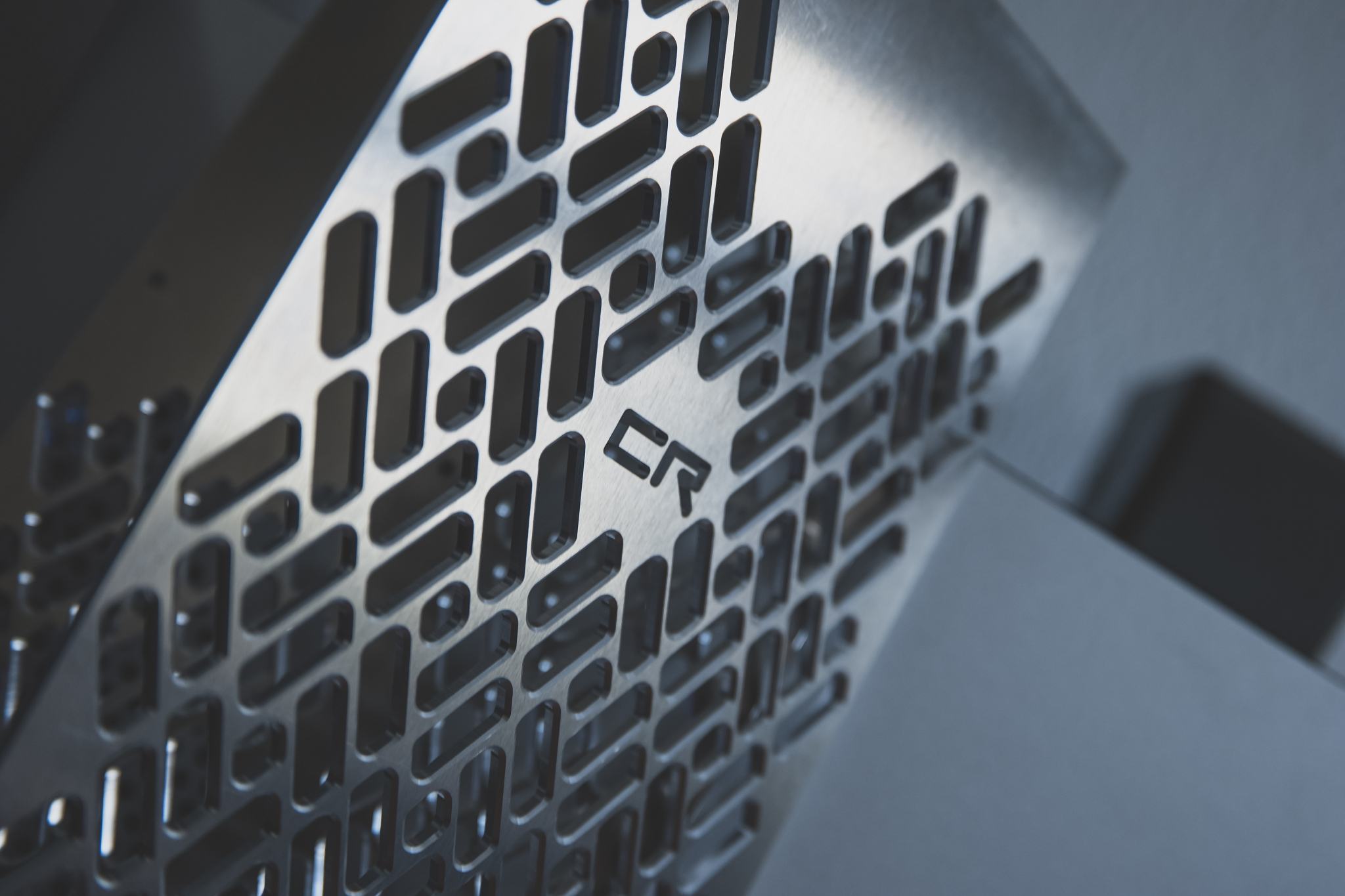

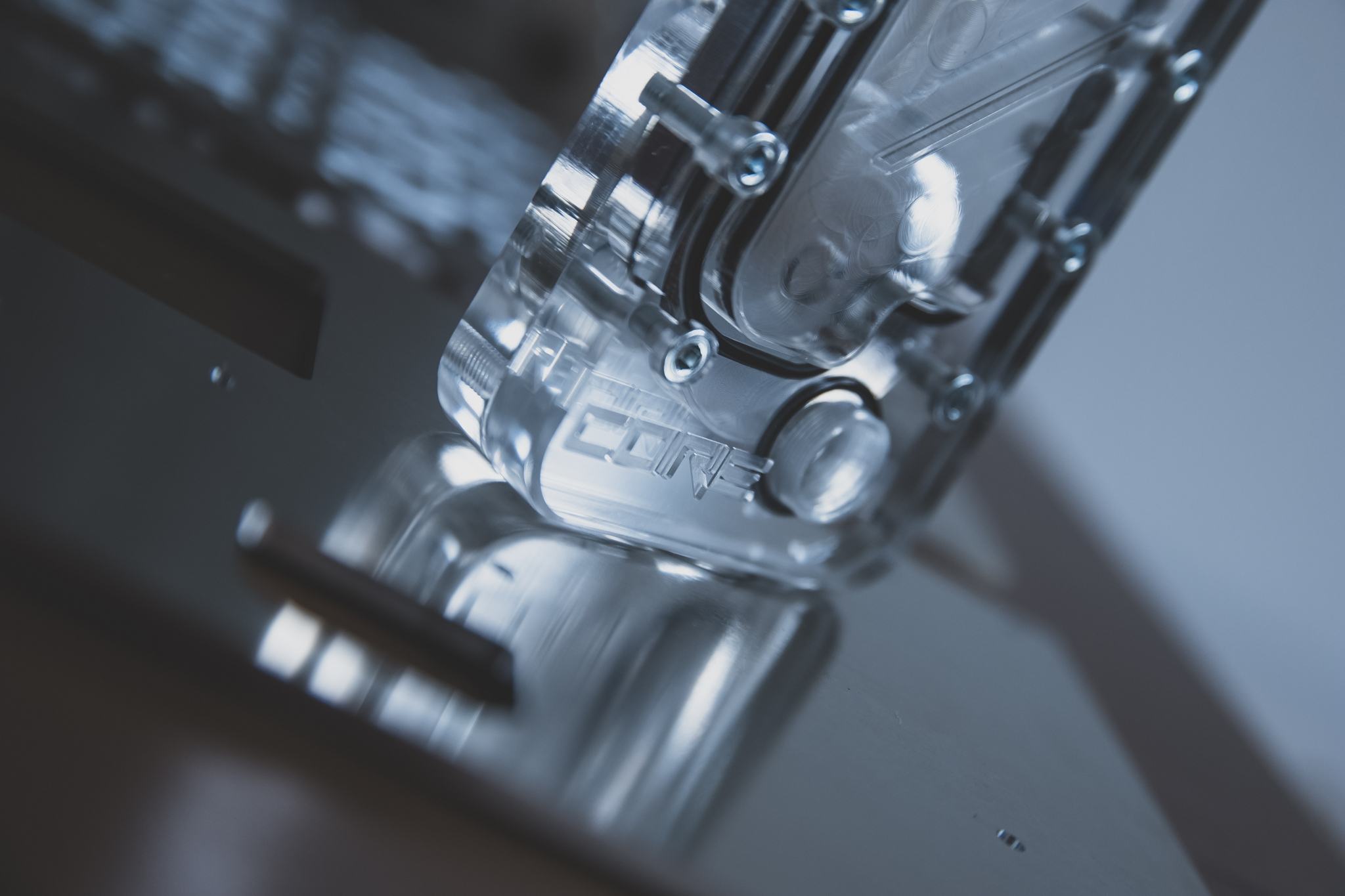

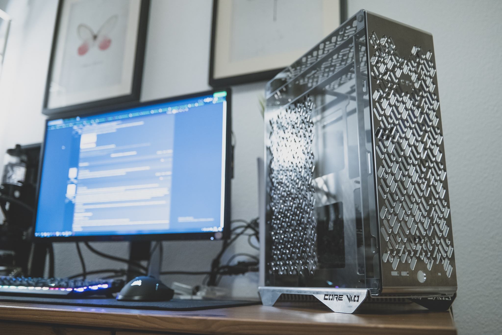

Heute habe ich die Front und das Top gebürstet. Den Sockel ebenso. FInde es sieht ziemlich geil aus :d
Netzteilhalterung hat neue Löcher bekommen und sitzt jetzt 17mm weiter hinten, so passt mein AGB dann auch vor den radiator.
Ich habe gestern Stecker und Kabel bestellt, werde die Kabel dann selber anfertigen. Sie bleiben aber blank schwarz. Sollen so wenig wie Möglich Platz wegnehmen.

Geiles Teil.
Hast du keine Angst, dass die Beine später den Tisch zerkratzen können?
Verdammt sieht das Gehäuse Sexy aus. Wenn ich sowas sehe ,rückt der Sinn einer Fräse doch wieder weit nach vorne :ROFLMAO:
