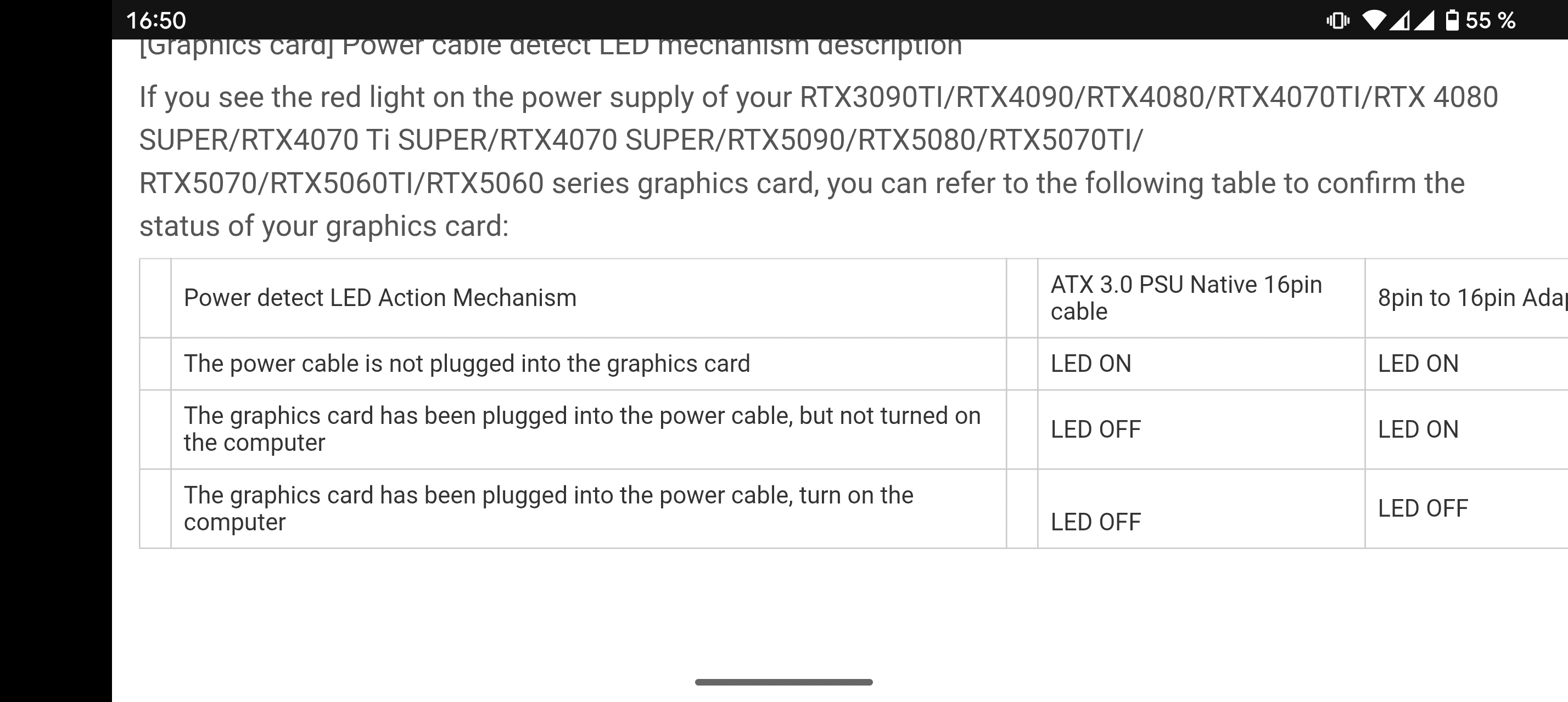

Beim neuen Kabel (MODDIY) fällt mir auf, dass die rote LED beim „schlafenden“ PC nicht mehr angeht. Das war mit NV-Adapter immer so. Beim Corsair-Kabel weiß ich grad nicht
Ach, und mit WireView dazwischen geht die LED auch nicht mehr an. Momentan ist WireView nicht verbaut
Laut Asus sollte es sich so verhalten wie im Anhang, in deinem Fall hat Moddiy wohl die Sense Pins so belegt, dass es sich wie beim "Nativen" Kabel verhält.
Ich dachte, dass das nur zutrifft, wenn ich eine Buchse, des 4-Zack nicht belege (anschließe)
Aber egal, während dem Betrieb (als nach dem Aufwachen) ist die rote LED aus
