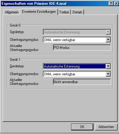

Hallo ich habe ebenfalls ein Problem mit dem ASUS P5WD2-E Premium:
am roten IDE Controller hängen 2 HDD´s Wd1200JB ohne Probleme.
am blauen IDE Controller hängen:
- Master: Philips SPD6000 DVD Brenner
- Slave: Plextor Plexwriter 10/12/32A CD-Brenner
Egal wie ich diese konfiguriere und anschliesse (zusammen, einzeln, Master/Slave vertauscht) es wird im Bios immer DMA oder UDMA Modus angezeigt, in Win XP jedoch nur PIO!
Ich habe schon dies hier durchgeführt:
http://www.michna.com/kb/WxDMA_D.htm
edit: der IDE Workaroud von PC-Experience habe ich auch komplett durch- keine Veränderung! http://www.pc-experience.de/wbb2/thread.php?threadid=5289&
Jedoch bleiben die Geräte immer auf "Nur PIO Modus" stehen.
So langsam bin ich echt ratlos. Habe ebenfalls schon meine Rundkabel gegen das original Asus Kabel getauscht- keine Verbesserung!
Hat jemand eine Idee, was ich noch machen könnte? Oder sogar das gleiche Problem?
Vielen Dank,
Mfg. André

Mein Problem hat sich erledigt- man musste im Bios umstellen, dass Win XP die PNP Geräte konfigurieren soll und nciht das Bios. War davon ausgegangen, dass es im standart schon richtig eingestellt ist und da ja im Bios alles richtig erkannt wurde, dies dann auch so übernommen wird!
Mfg. André
