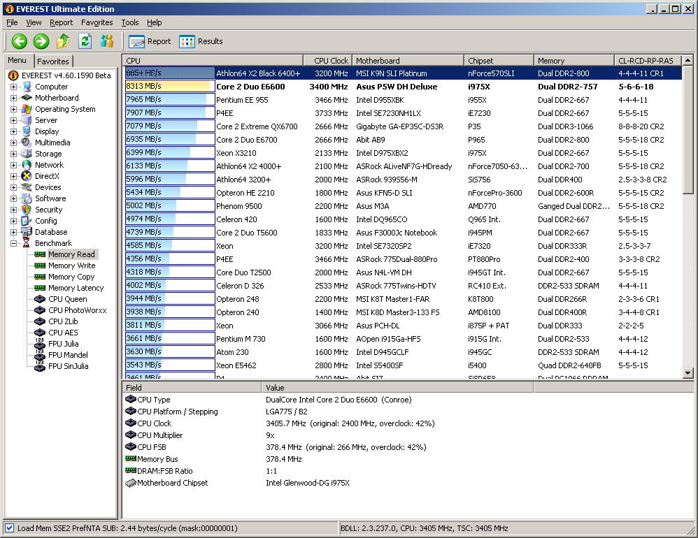

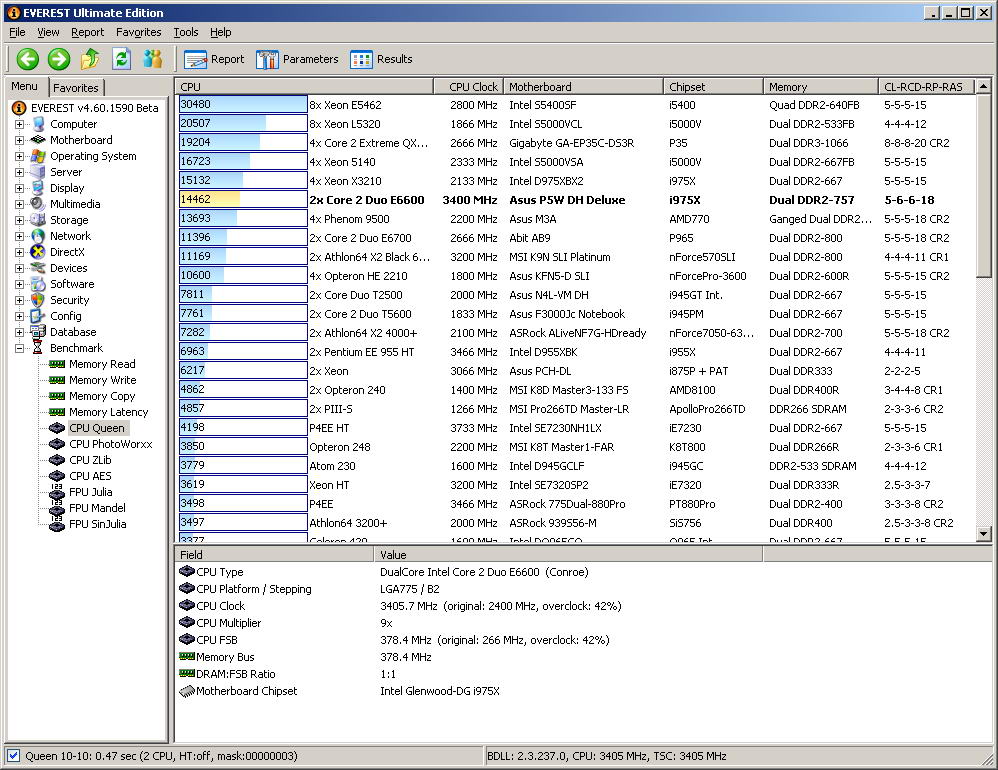

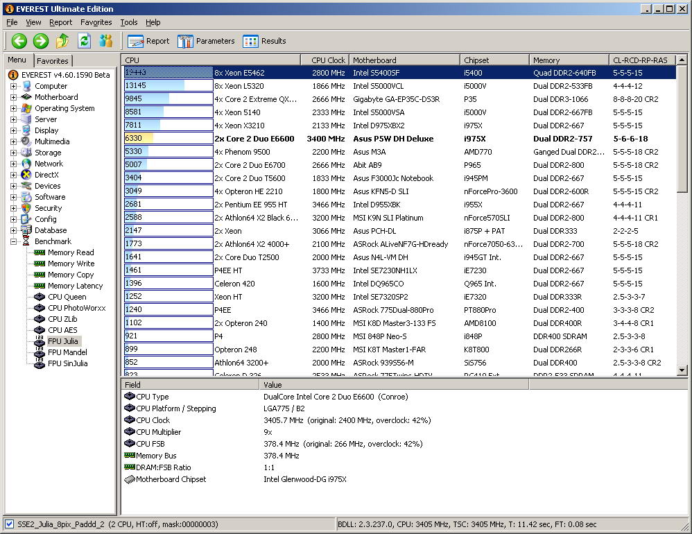

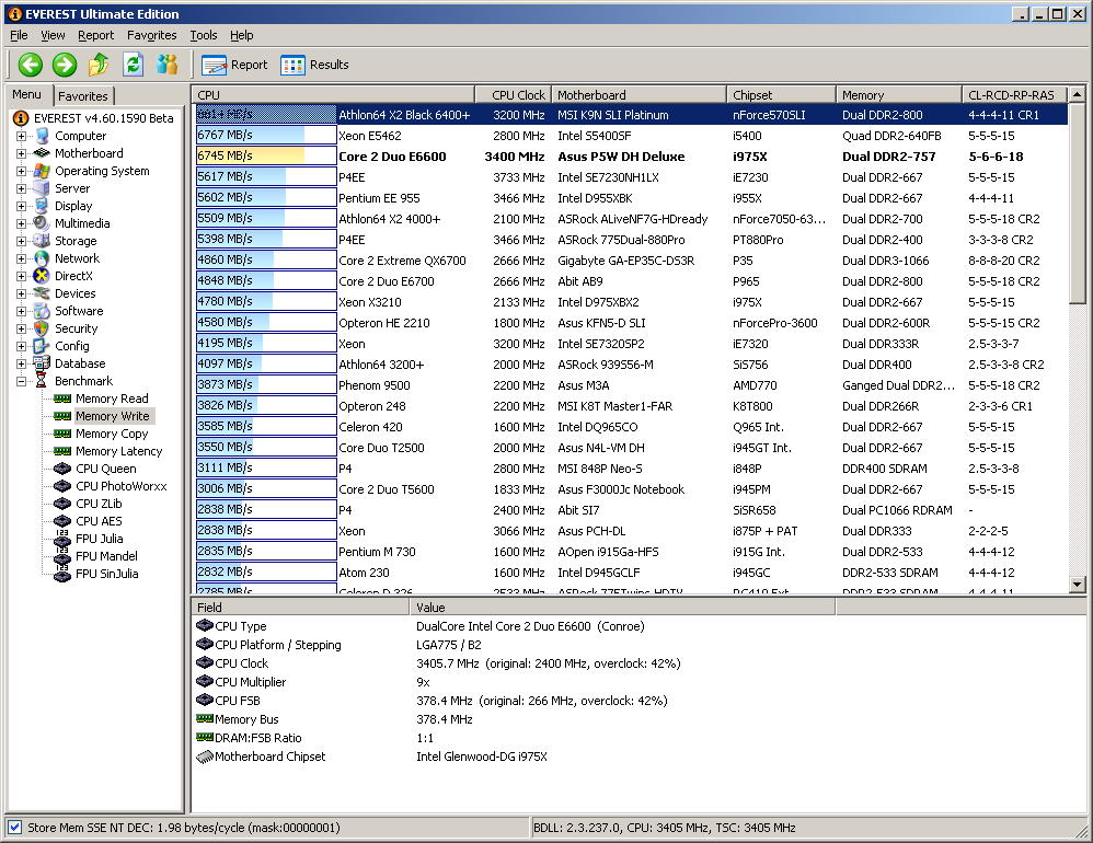

Hmm dann hier nachtrag zum post in alten tread , mit paar pics zu mien P5w....
Das system lief mal mit 3.5 ghz volstaendig stabiel nach bios update gings nicht mehr (ist in alten tread nachzulesen) es liegt eindeutig am bios, und nein die cpu ist nicht verbraucht !!!!
nun tut er es nur mit 3.4 ghz :(
vieleicht Keonnt ihr paar vergleichs bilder uppen, mich wuerde auch der direkte vergleich mit anderen board interessieren !
Bekomme bald ein P5Q-E mal sehn was damit moeglich ist.
