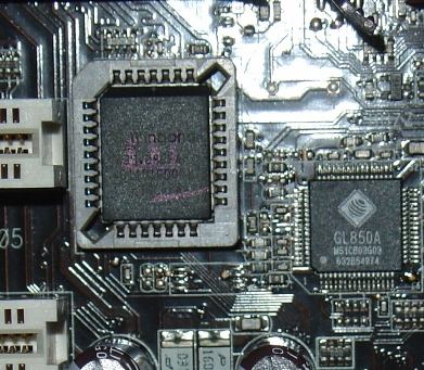

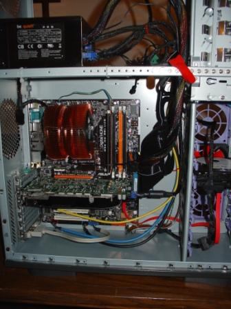

P5W DH funkt. nicht
ich hab zwar schon viel gelesen warum es Möglichkeiten gibt warum das P5W nicht bootet hab schon ziemlich alles probiert.
Es ist eine neuer Rechner also alles neu.
Folgende teile sind verbaut:
BE-QUIET ATX 2.2DarkPowerPro,530W
Intel Core Duo E6600
Asus P5W DH Deluxe
Asus EN8800GTS
Western Digital Raptor WD1500ADFD
Corsair N660077 Herst.-Nr.TWIN2X2048-6400
Jetzt ist folgendes. Eigentlich geht gar nix. Die grüne Power Lampe leuchtet aber wenn man den Power switch betätigt bootet es nicht. Es bleibt still. Hab es auch mit nur einem Speicher Riegel in allen 4 plätze getestet aber toten stille.
Ach übrigens hab das Board mit Rev. 1.04G Seriennummer 6B.. müsste Nov. 2006 sein. Beim Bios chip kann die Version nicht erkennen. Ist kein Aufkleber drauf nur die Beschriftung vom chip und auf dem steht mit eine Stift draufgeschrieben "IE"
Kabel noch mals geprüft 24 pol und 4 pol sind drauf.
ich denke mal das das board ein rep. austausch ist weil am BAR code auf dem board sind 2 striche mit einem stift gemacht worden als ob jemand zwei nullen durchgestrichen hat.
vielleicht hat ja von euch noch eine Lösung aber ich denke ich werd das board zurück geben bzw. Austauschen
hab 2 fotos im anhang wo man das sehen kann.
vielen dank im vorraus!
duc_22

@telex: das mit dem edding stift ist ganz normal.
Asus P5W DH Deluxe
Asus EN8800GTS
duc_22
Beweg den Bios Chipsatz mal ein bisschen. Kann sein, dass der Kontakt nicht vollständig vorhanden ist. War bei mir zumindestens so.
@duc_22:
Hab mal gelesen, dass es zu Probs kommen kann, wenn du den EASY-COnnect Adapter verwendest.... häng die Kabel vom Tower mal direkt an das Board und check mal, ob er dann angeht! Für den Anfang reicht ja der Power-Stecker... Wenn's funzt, Kabel direkt und ohne Adapter anschließen! Bitte Rückmeldung geben...

hab ich auch schon probiert hat auch nichts geholfen. auch schon bios reset mit den jumper.
@TWCL werd ich gleich testen
danke
