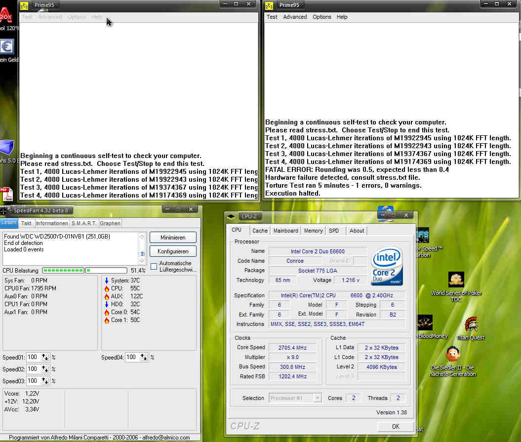

Wieder ein lustiger Fehler und das mit nur 300 FSB
FSB = 430 x 7 Multi
RAM 2,25
VCore 1,31V
Funzt soweit ganz gut. Grobes OC hat so bisher hingehauen. Versuche gerade einen FSB von 500 zu erreichen, bisher aber erfolglos.
Mit 3000MHz bin ich aber vollends zufrieden. Wenn sie Primestable ist, wird da s meine 24/7 Einstellung. Juhu :d
