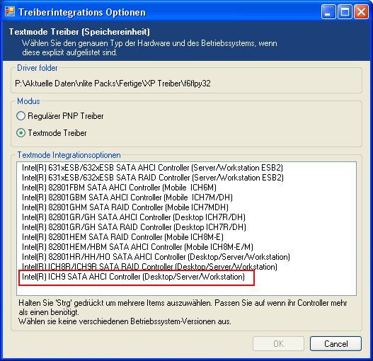

Da ich Windows XP 32bit mit nlite abspecke und die SATA AHCI Treiber integrieren will, frage ich, welche von den der Liste ich wählen muss? (Anhang)
Es soll kein raid erstellt werden nur SATA mit AHCI unterstützung für hot-plug und NCQ.
Ist das die mit dem rot umrandeten Kasten?
Danke.

Den, den du rot umrandet hast, würde ich sagen, der darüber ist auf jeden Fall für Raid auf dem Board, den benutze ich nämlich.
Danke.
Ja ist der rot umrandete, allerings kannst du auch noch den Raid Treiber miteinbinden, falls du doch mal ein Raid hast.
