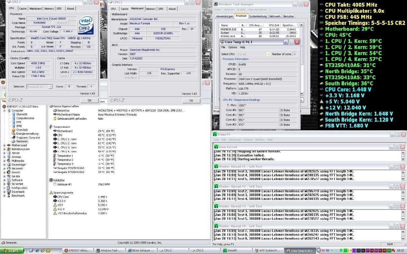

So Leute hier mal ein Screen, wo ihr seht das der sch... Prozess mir 25% Reserven klaut.

Leute ich habe soeben festgestellt, dass sich bei mir iwie ein Prozess startet der mir 15% der Leistung frisst.
Zusätzlich bremst er mir den 1sten Core beim primen gewaltig aus.
Was ist das?
Schalte mal deine Überwachungsprogramme ab, dann sollte es weniger werden. V.A. Everest frisst ordentlich Leistung, da es regelmäßig Daten an deine anderen Programme gibt (ich vermute mal auch an deine Sidebar).
Ansonsten kannst du dir ja Process Explorer runterladen und damit genauer herausfinden wer dafür verantwortlich ist.
erstmal Danke:wink:,
hat leider nichts gebracht der Prozess ist nach wie vor mit stolzen 25% aktiv. Ich glaube das es an was anderem liegt, denn der Prozess startet auch wenn alle Überwachungsprogramme aus sind. Was kan ich mit dem ProzessExplorer denn sehen?

@ Cosmic81: Naja, PE zeigt dir an, was genau unter "System" läuft und wer davon sich wieviel Leistung sich gönnt. Probiers dann mal aus, hilft definitiv weiter! (Ich habs doch extra verlinkt ;) )
