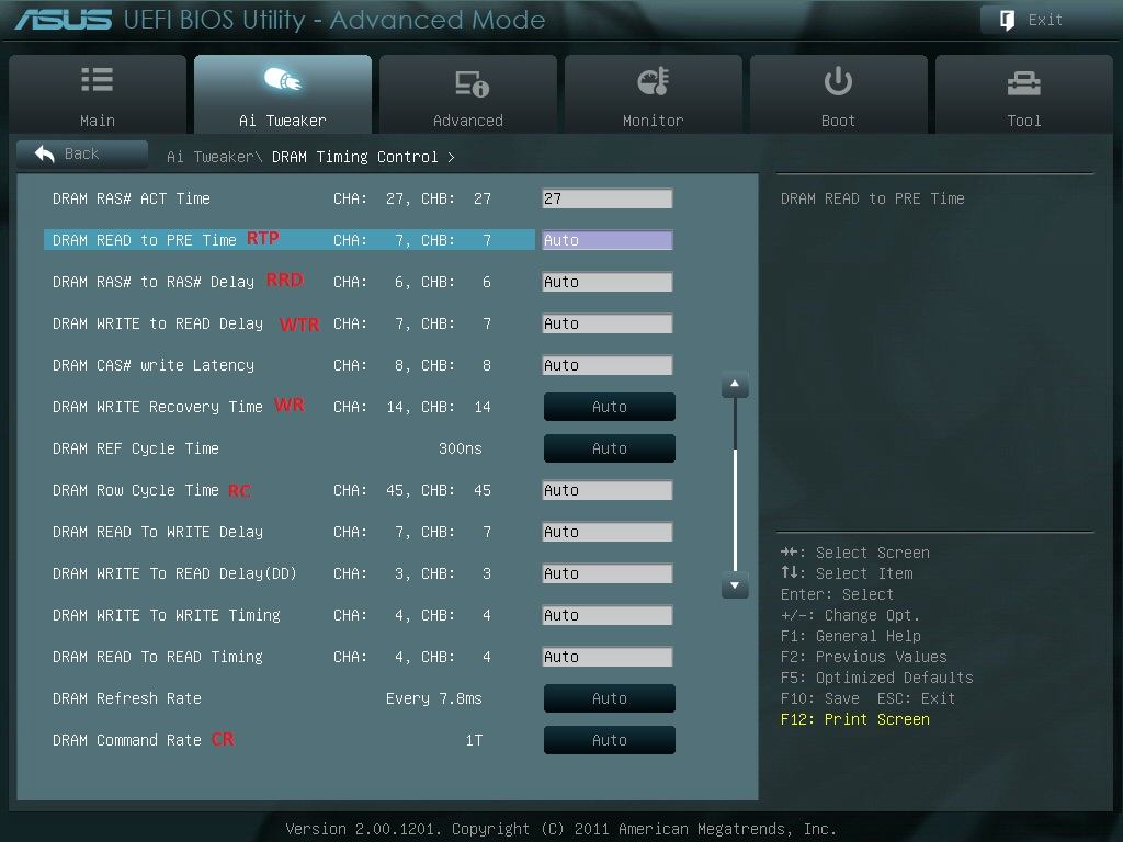

Aber mal ne andere Frage. Das Board list von meinem Ram die XMP Werte nicht aus. Wo muss ich folgende Werte im UEFI eingeben?
RC-RFC-CR-RRD-WR-WTR-RTP ?
Für Hilfe wäre ich dankbar.
@Mario. Hier bei DRAM Timing Control mal nachgeschaut?

Ja hab ich schon.
Bei RFC sollte man 128 einstellen, aber im Uefi ist ja alles anders beschrieben.
Ich finde aber kein RFC.
Mit welcher taste kann man ein UEFI Bild auf einen Stick speichern?
@ Mario siehe Bild.
Am besten ist aber du suchst die optimalen Settings selbst bzw schau mal ob du 933MHz mit CL9 hinbekommst.

@ Mario siehe Bild.
