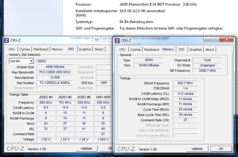

- neuestes BIOS drauf > es werden 6 von 8 GB erkannt
Ach ich habe noch etwas vergessen:
Wenn der PC ausgeht, muss ich ihn komplett vom Netz nehmen, bis das Licht auf dem Board ausgeht. Erst danach fährt der PC wieder hoch, vorher macht er keinen Mucks.
habe diese Probleme auch bzw. das mit dem PC vom Netz nehmen, erst seit dem ich das neue Bios drauf habe.
da mein PC aber stabil läuft, stört mich das nicht wirklich, aber das mit dem RAM stört mich.
habe die Hardware jetzt 15 tage ( :fresse: ) und mir ist erst heute das Problem aufgefallen -.-
bin aber der Meinung, dass am Anfang 16gb angezeigt wurden, bin mir aber nicht ganz sicher. kann sein, dass ich mich von cpu-z täuschen lassen habe.
gibt’s noch andere Ideen außer RAM/Board defekt?
werde den festen Sitz bzw. einzelne Module morgen mal testen.

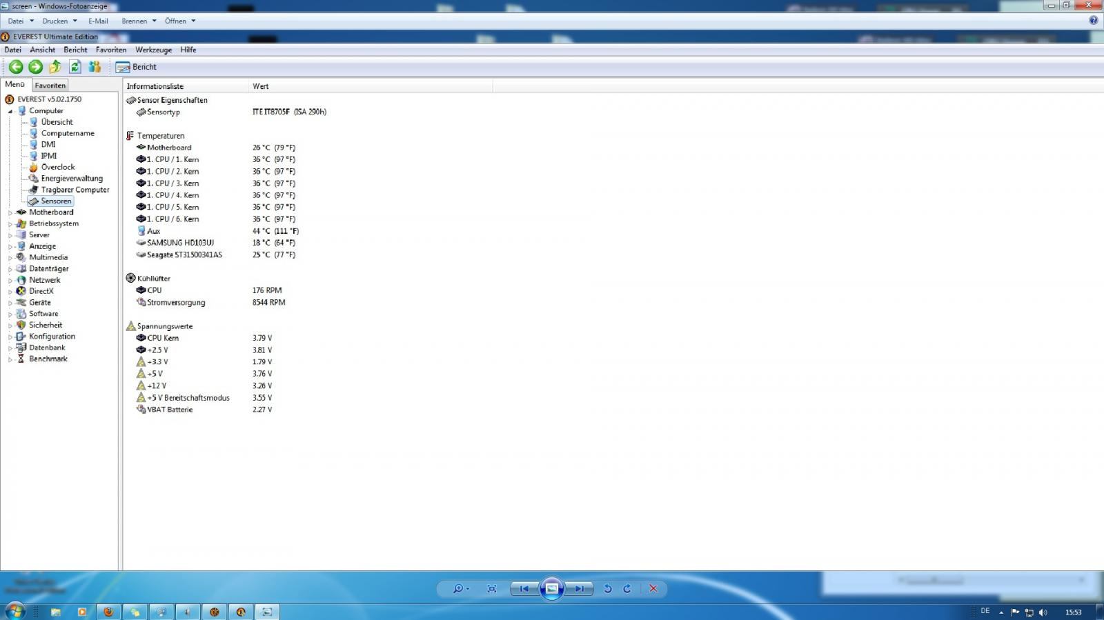

Da lief der PC noch mit einem Techsolo 600 Watt Nezteil, aber da dieses Netzteil enorme Spannungseinbrüche hatte, Dauerhaft nur 11,2 V im Idle auf der 12 V Schiene, bei den anderen Schienen sah es nicht besser aus. Beim Spielen gingen die Spannungen auf 10,7 V runter und kurze zeit Später war der PC aus. Darauf hin habe ich das Netzteil gegen ein Leistungsstarkes OCZ Fatil1ty 750 Watt Netzteil ausgetauscht!
Im Bios wird mir jetzt 12,2 Volt auf der 12 Schiene angezeigt und der rest der Spannungen ist auch Super Grünen berreich. Das UEFI Bios hat ne menge OC Einstell möglichkeiten, hab aber alles auf Standart stehen lassen.
Mit Everest und anderen Programmen wird mir aber nur 3,5 V auf der 12 V Schiene angezeigt, das ist ganz klar ein Software Fehler, weil so würde der PC ja nicht Laufen! Naja, wie auch immer, ich kann alles Sauber Spielen und denke das die Spannungen nicht an meinen Sporadisch vorhandenen Pc Aus geh Symptomen ran schuld ist!
Der Pc geht wie gesagt Sporadisch aus, aber die Gehäuse beleuchtung Leuchtet noch Dauerhaft weiter, und das Netzteil liefert noch Dauerhaft Strom. So ist das sehr oft auch wenn ich den PC Normal herunterfahre. Wenn ich in diesem Fall aber den Pc normal anschalten will, versucht er zu Starten der Monitor zeigt kurz ein Zucken und dann geht er wieder aus, die Beleuchtung Leuchtet trotzdem weiter, netzteil liefert Trotzdem weiter Strom. Ich muss erst das Netzteil manuell am Schalter Komplett ausschalten und ein paar Sek warten bevor ich den Pc dann wieder Starten kann, dann kommt beim Bios Screen wo er die Ram MB zählt, dieses F1 Drücken usw dann sind auch alle einstellungen im Bios wieder Resettet.
Woran kann das Liegen? CPU Temp ist im idle bei ca 35-40 Crad Mainboard bei ca 30 Crad SSD ist irrelevant HDD ca 33 Crad Grafik ca 40 Crad Unter last geht die CPU ca auf 55 Crad hoch.
Was mir auch aufgefallen ist, Everest und andere programme zeigen mir nur 55 Upm beim CPU Lüfter, im Bios werden ca 2k angezeigt!
Hat einer ne anlaufstelle wo es evtl ran liegen könnte? Ich schätze es hat was mit dem für mich neuen Bios und den Tausenden Einstellungen zu tun.

Das Problem mit den Auslesewerten von den Volt und UPm Zahlen des Netzteiles und der Lüfter besteht aber nach wie vor immer noch mit Everest und anderen Programmen!

Die Spannungsanzeigen im Bios, Everest und Co kannst du vergessen. Hab noch nie erlebt das da was stimmt. Am besten immer mit dem Mulitmeter nachmessen.
Sicher das es nicht 55% (Prozent) sind?
Ich benutze Aida64 (Everestnachfolger) und das ist Top, also bei mir sind alle Anzeigen völlig in Ordnung.

Hey,
sorry hab eine Seagate und eine Samsung platte!!
Hab mal ein Screen angehangen, wo man die Sensoren Stats die Everest anzeigt sieht!
Es kann auch evtl an der SSD Platte liegen hab ich jetzt gelesen, ode an den Sata Cntroller vom Mobo das der PC einfach mal ausgeht!
Weis einer dazu was?
Edit:
Aida64 Zeigt alles richtig an! =)

@Andrejews. Nette Tabelle. Höher geht der Ram nicht mehr?
@Shadowgamer. Die Option zum Core freischalten ist im Bios vorhanden. Sollte also auch als 4 Kerner laufen. Garantieren kann das dir aber keiner ;)
Immerhin. Jeder Ram kommt mal an seine Grenzen. Denke die CPU limitiert da noch nicht.
Werde wohl am WE bei mir den 8150 einbauen. Ziel sind 3.9Ghz @~1.18V und 1000MHz Ram Takt. Mal schauen ob ich das hin bekomme.
