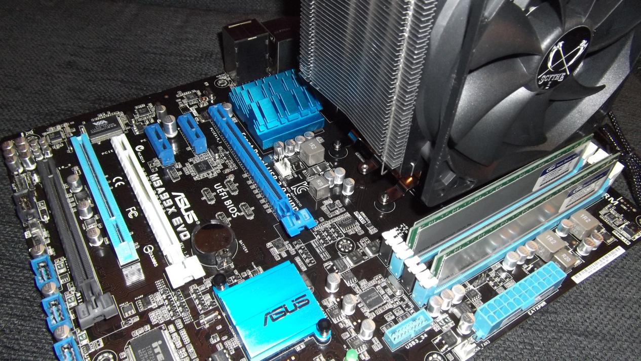

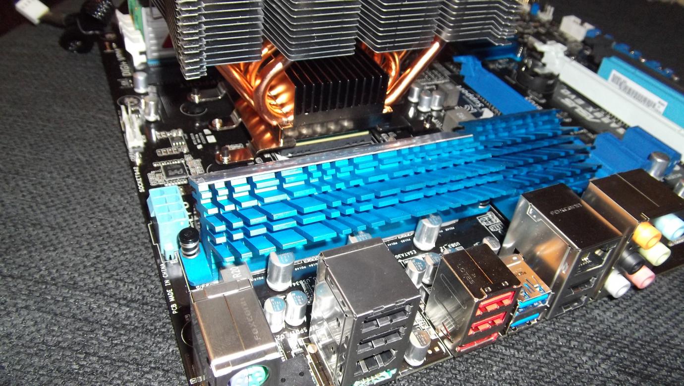

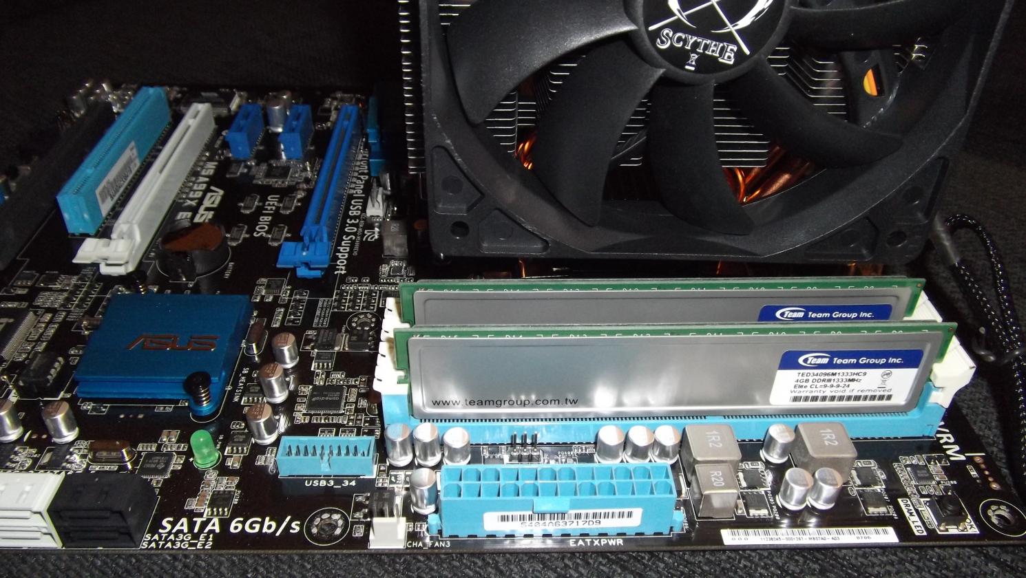

Hallo
Hier mal ein paar Bilder vom Einbau des Kühlers.

Habe jetzt endlich das Board eingebaut.
Das UEFI ist ja wahnsinn, viel mehr als das von Asrock 970 Extreme 4.

Wie habt ihr eigentlich das 8 polige Kabel für die CPU verlegt? Ich kann es nur zwischen die Grafikkarte nach oben legen und la liegt das Kabel auf dem Kühlkörper der Spannungswandler.

Kühler scheint ja super zu sitzen. Keine Probleme beim Einbau gehabt?
Ach und liegt das Board direkt auf dem Teppichboden ohne jeden Schutz :eek:?
@Mario. Scheint als sei dein 8pol Kabel zu kurz. Am besten eine Verlängerung kaufen :).

Einbau verlief gut. Anleitung ist verständlich geschrieben und sollte für keinen ein Problem darstellen.
Unterschied der Temps vom "Orginalkühler" zum Mugen 3 sind enorm. Die Temps der einzelnen Cores sind bei meinen Tests von 53 Grad auf 27 Grad gesunken.
Ganz soviel ist es bei der CPU Temperatur dann aber nicht ;)
Auf dem Teppich lag das Board nicht! Lag auf dem Sofa. Sind auch keine Fussel am Board hängen geblieben ;)
