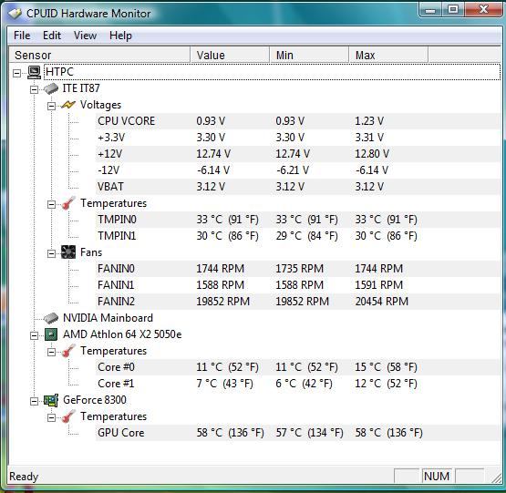

Hab grad komplett Film durchgeschaut und mal HWMonitor angehabt im Hintergrund...
Temperatur der IGP (8300) ging auf ein Max von 74°C ... ist das noch okay?

Bei mir funktioniert alles soweit ganz gut. Die 74° GPU dürften ziemlich normal sein, sowas hab ich auch in etwa - gemessen mit speedfan und HWMonitor.

Also ich hab einen Samsung 32A456. hab den PC jetz eine stunde lang angehabt nur zum kopieren von daten auf die platte sprich GPU war sozusagen nicht groß im Einsatz.
Dort hatte sie 58°C.
Mit normalen SD sowie HDTV Empfang ging die GPU auf 72-74°C die ganze Zeit konstant.
BTW: Mein 5050e im Idle 12 bzw 9°C...der friert ja^^ naja es ist ja Winter ^^
Und die eine Lüfterdrehzahl stimmt nicht, dort müsste 900 RPM hin ;)

Also die Temps von deinem Prozessor kannst du vergessen - das wird falsch ausgelesen, sobald du undervoltest. Hängt damit zusammen, dass die Temperatursensoren mittels Widerstand auslesen. Zuverlässige Werte erhältst du bei jedem Mainboard nur bei der Standardspannung.
Hab ja nichts verändert also weder unervoltet noch oc. kann höchstens sein das CnQ da die Spannungen auch runtersetzt. Also beim Fernsehschauen ist die CPU bei ca 30°C
