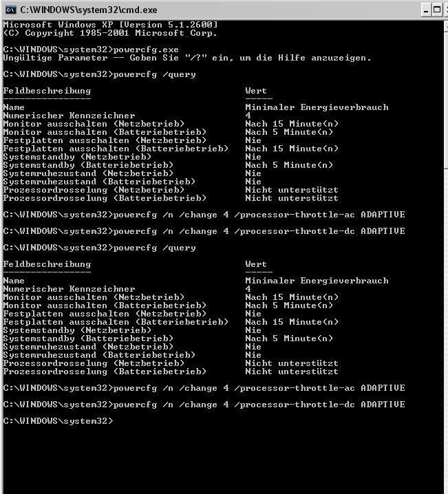

Moin und da habe ich gleich noch eine Frage :)
Unter XP will CnQ nicht funktionieren.
Enabled ist es natürlich. Unter XP ist auch das Energieschema Minimal Power Manangement eingestellt, aber laut dem Asusu Programm bleibt die Taktung immer bei 2600MHz.
Woran kann das liegen? Er sollte doch bei idle dann automatisch runtertakten, oder?
Danke!
Kaigue
Wenn du C&Q installiert hast und es im Bios an ist - Ja
Was genau hast du installiert und womit hast du das ausgelesen ?
Installiert und ausgelesen habe ich es mit Asus Cool n Quiet 2.17.11
Auch Speedfan zeigt 2600MHz an.
---------- Beitrag hinzugefügt um 01:36 ---------- Vorheriger Beitrag war um 00:36 ----------
Ich hab versucht, die Energieeinstellungen mittels powercfg.exe zu ändern.
Unter Prozessorthrotte steht da ein "Nicht unterstützt."
Das wird es wohl sein. Auf ADAPTIVE kann ich es nicht ändern.
Warum sollte es nicht unterstützt werden? Es lief ja sogar mal...:fire:

Nein - alles meine Schuld (errare humanum est, ne...) :fresse:
Hab einfach den Treiber vergessen zu installieren. Jetzt geht's!
