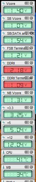

Hallo Forum,
habe mein Commando und meinen E6600 nun auch mal übertaktet. Könntet ihr mal einen Blick auf den Anhgang werfen uns sagen, ob das so okay ist? Habe 2 x1 Gig Corsair 800Mhz Speciher drin. Wenn ich den FSB auf 333 stelle hab ich im Bios die Auswhl beim Ram auf 833Mhz oder 1000Mhz... was ist besser/ richtig?
Bei dem Everest Stresstest hat die CPU nach 4 Minuten eine Temp von ca.60°C..höher scheints nicht zu gehen. Gehts das in Ordnung oder ist das zu hoch? Im Idle Betrieb: 38°C.
Danke euch für die Hilfe
EDIT: so eben mal 15min Orthos laufen lassen .. Temps gingen dann doch bis auf 67°c hoch.... denke das ist nicht gesund, oder?

Hallo Forum,
ohne sämtliche Bios-Einstellungen kann man da nichts zu sagen! Ich habe 400 Mhz mit meinem eingestellt und habe Temps von etwa 54°C in Orthos bei etwa 20-22°C Raumtemp.
1,4375V Vcore eingestellt. Wieviel stellst du ein? Und sag jetzt bitte nicht Auto :shot:

Okay erschieß mich .... :-) mh...Lüftertechnisch hab ich nen Zalman 7700...
edit:ansonten die Werte, die auf der ersten Seite in dem Thread angegeben.
Ram auf 833Mhz; FSB 333; EIST aktiviert
edit2: Ram 5-5-5-18 auf 417Mhz
