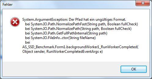

Auslagerung in der Ramdisk? Gut, das hab ich nicht^^ Und es sind ja nur zwei Klicks die woanders hinzuschieben.
Wenn ich im Fenster des Programms START drücke kommt folgende Fehlermeldung
Andy
Habe meine Auslagerungsdatei mal eben auf eine externe konventionelle HD verschoben und die auf der Ram-Disk gelöscht. Dann reboot - und es klappt trotzdem nicht :-(
Schade - aber ich werd ncith davon sterben.
Zudem kommt ja m 22. Win7 per Post ;-) Evtl. ists dann von alleine behoben,.

Ohne ramdisk ists also gestartet? Ist da genug Platz(3GB) auf der SSD für den Test?
Zeigts die Liste der Laufwerke an?
P.S.:Auslagerung in RAM-Disk ist ziemlicher Unsinn?
@Snoopy69: wie ist die CPU-Auslastung bei dem 4k-64threads test? (Laut Taskamanger).
Hy
Also - ramdisk off mach ich nicht.
Auslagerungsdatei auf externe HD - AS startet mit Fehler - keine Messung
Liste m. Laufwerken wird NIE angezeigt.
Gruss
ANdy
@BlackGhost
Die Kopiergeschwindigkeiten finde ich etwas niedrig?! Ist ja kaum schneller als bei der M..
@namevergeben: Wenn die liste nicht angzeigt wird, wird es auch nicht laufen. Anscheinend hat es Probleme mit der RAM-Disk(der RAM-Disk treiber emuliert eine Disk nicht vollständig genug ;) ). Gehen den die anderen benchmarks? CDM?

kanns auch nich starten, habe die gleiche Fehlermeldung.
Vielleicht hat das mit der verwendeten Ramdisk zu tun ?
Benutze die Gavotte Ramdisk mit 3GB

ich bekomme eine fehlermeldung, kann es nicht starten. habe ramdisk deaktiviert. lässt sich auch dann nicht starten. was ist zu tun?
.net framework installiert?
Ist es die selbe Fehlermeldung oder eine andere? Ich weiss nicht ob ramdisk deaktivieren ausreicht oder ob man die Software deinstallieren muss.
Ansonsten kann natürlich auch die WMI defekt sein.
Zum beheben der Anleitung folgen: http://windowsxp.mvps.org/repairwmi.htm
