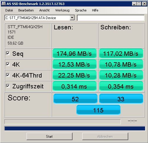

wieso hat die intel ssd eine zugriffszeit beim schreiben von 0,0xx und die supertalent meist 0,4xx ?!
wieso nur 96mb write ? laut herstellerangaben muss es
lesen: 230MB/s • schreiben: 180MB/s sein
was hats eigentlich auf sich mit dem datenverlust in verbindung von 1711firmware und win7 ich merke davon nix. ich wollte zwar downgraden aber habs zuspät gemerkt hab schon win7 draufinstalliert
Herstellerangaben beziehen sich auf ATTO-benchmark. Dieser liefert immer "etwas" höhere Werte bei manchen SSDs. Wieso auch immer.
Datenverlust tritt nicht bei allen auf.(Ich habe auch die 1711 drauf und noch keinen Datenverlust gehabt).

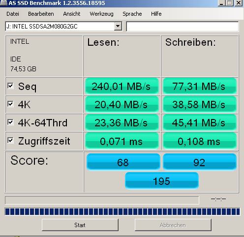

@Dragonstar88,
ich hab eben auch noch mal frisch gebencht (Vista64):
attachment.php
...sieht teilweise schlechter aus wie Deins, sah bei Seq Lesen u. Schreiben aber auch schon mal etwas besser aus.

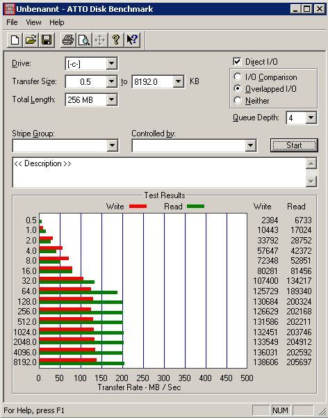

Mit ATTO habe ich dann auch mal gebencht, ich weiß nur nicht, ob ich da noch irgendwelche Einstellungen ändern muß.
attachment.php
Wenn ich das richtig deute, sind das aber auch keine 230 u. 180 MB/s.
Ja, sie messen auch eine leere und neue SSD (die also nicht als systemlaufwerk läuft). ;)
Also praktisch Idealbedingungen.

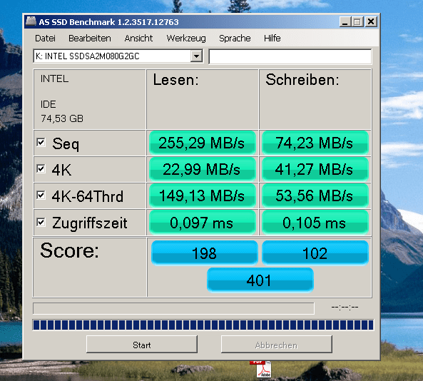

meine beiden Intel's
Mein System:
- Mainboard MSI 965P Platinum mit ICH8R
- CPU Core2Duo E6600
- SSD's Intel X25-E 32GB, X25-M G2 80GB
- alle Platten im AHCI Modus
- Intel AHCI Treiber 8.9.0.1023
- Intel Chipsatztreiber 9.1.1.1019
- OS Windows XP Sp3 (SSD optimiert)
Gruß Alex

XP kann nicht ohne weiteres auf SSD-nutzung optimiert werden. Die (HDD-Optimierten)Zugriffsmuster kann man ja nicht einfach anpassen. Einziges BS was SSD wirklich unterstüzt ist Win7.

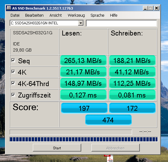

Meine neue Intel G2 80GB..
nur irgendwie macht mir der 4k-64threads Lesenwert so ganz und garnicht wenn ich das mit anderen vergleiche...
WinXP SP3
E6600
Asus P5W DH Deluxe
AHCI anmachen hilft gegen schlechte 4k-64-threads Werte.

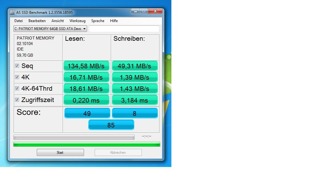

hi
hab da ne ssd bekommen (patriot warp v2 64gb), scheint nicht die neueste zu sein, aber wollte mal fragen ob man die als sys hd noch verwenden kann oder lieber bei ner 1tb samsung oder so bleiben soll...
die werte schauen komisch aus....
teilweise nur 1mb... hmm..
sys ist ein i7 mit nem asus x58 board und default controller incl win7 neu inst..
wenn ich so eure werte anschaue scheint mir diese fast defekt zu sein ;(
tia! mfg
Alte SSDs sollte man meiden(gibt oft vermeintliche Schnäppchenangebote). Allerdings ist die immer noch wesentlich schneller als eine konventionelle Festplatte. Blöderweise neigt aber der Verbaute JMicron controller dazu hänger(mittlere Zugriffszeit ist zwar niedrig maximale liegt aber bei 500ms) zu produzieren, je nach Firmware.
Hi XenThor
ich würd mal sagen dein ergebniss passt. Die Warp hat einen JMicron Controller der dazu noch kein Cache besitzt.
Hi XenThor
ok danke und ist die noch als os hd verwendbar?
dann nehm ich die samsung 1tb als storage und die ssd fürs os..
oder hab ich dann diverse lags und probleme damit?
