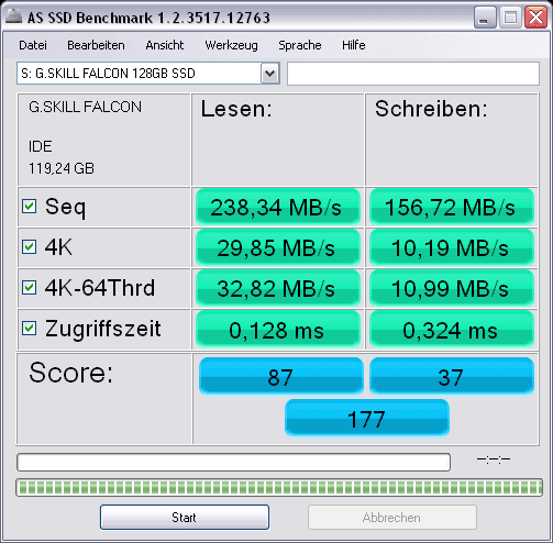

Ich hab nix zu tun gehabt und die neue Version ausprobiert.
OS: XP64
gskill 128 frisch auf 1571 geflasht

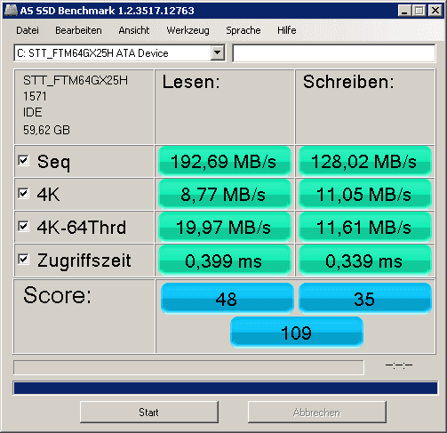

Hier mal mein Bench von meiner neuen "Super Talent Ultradrive GX MLC 64GB". AHIC habe ich eben nachträglich eingerichtet.
attachment.php
Und wie soll ich jetzt das Ergebnis deuten? Alles ok, oder eher zu langsam?

AHCI davon scheint nicht so toll zu sein. Die Schreibwerte sind aber sehr gut.
Der 4K-Read ist ziemlich lau find ich... Da hab ich 25-27MB/s stehen immer...
Nicht unbedingt...
Bei mir mit SB750 (AMD @nsa666 ;) ) im IDE Modus:
Zwar kein so schöner Write, aber der 4k Read ist schon deutlich höher...

Und was ist 4K? Merke ich überhaupt ob der 4K-Read gut oder schlecht ist?
4k-lesewerte sind zu niedrig. Bei AMD Chipsätzen gibt es starke Leistungunterschiede.
Edit: sind aber trotzdem um Faktor 20 größer als bei einer durchschnittlichen konventionellen HDD. ;)
