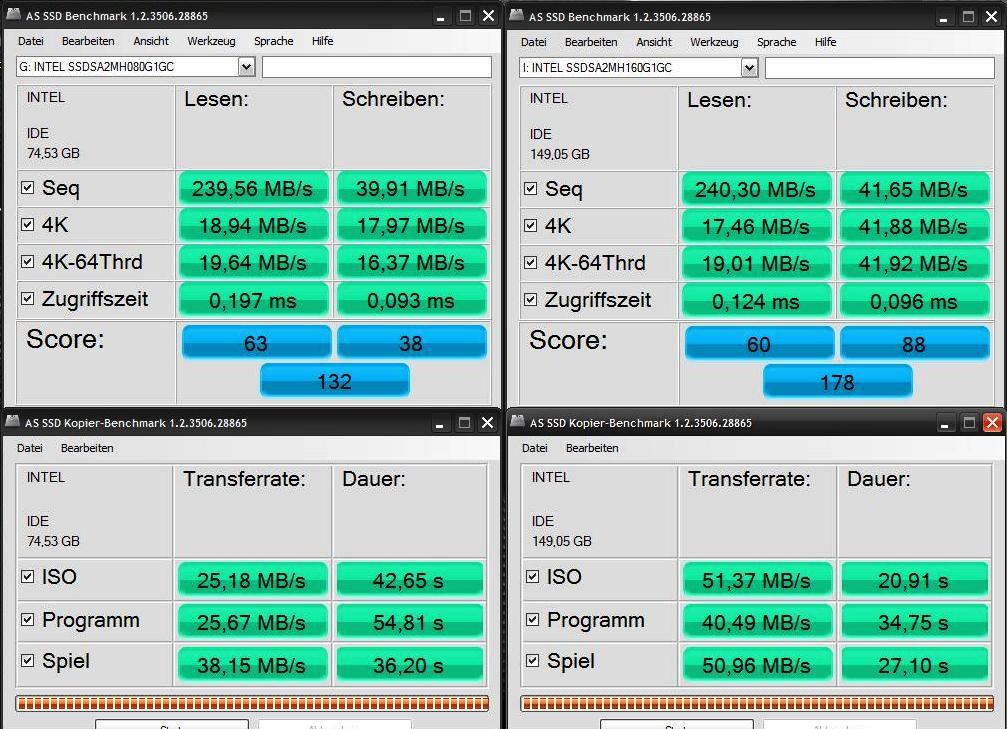

Hier mal ein kleines Beispiel wie stark der Viren Guard den Kopiervorgang verlangsamen kann.
Bei mir läuft Avira,links ohne rechts mit Guard.
Allerdings schwankt der Durchsatz gerade bei dem UD Aid0 doch schon recht stark.
Bei langsameren SSDs oder Festplatten kann ich allerdings keinen so grossen Unterschied feststellen.

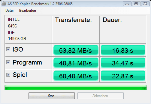

Soo, hat lange gedauert. Hab meine 160er M der ersten Generation mit AHCI installiert und zudem ein paar Laufwerke von den SATA Ports genommen und siehe da... jetzt funktioniert meine SSD genial... FTW :d
PS: Die fühlt sich auch rasendschnell an, weswegen es mich dazu verleitet hat mal AS SSD drüberlaufen zu lassen und mein Gefühl wurde bestätigt.
System:
Vista 32
ICH9
X25-M

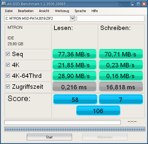

Hmm, der Benchmark hat 2 Stunden gebraucht durchzulaufen und die Werte ergeben irgendwie keinen Sinn...
Mtron Mobi MSD 3018 32GB 1.8" (ZIF Interface)
4th Floor: doch die Werte sind typisch für eine SSD ohne Cache. Random-Schreiboperationen dauern eben ewig.
ja, nur wenn die jetzt cache hätte, sähe das bei 1gb randomwrite mit 4k dann nicht genauso aus
Die Mtron Modelle haben doch einen Cache und der Controller hat nichts mit dem jmf602 zu tun. Trotz der mauen Werte im Vergleich zu aktuellen SSD Modellen tritt kein Stottern oder sonst was auf wie beim jmf602.
OK, hätte zwar nicht gedacht dass die Mtron da so abkackt, aber einigen Postings am Anfang des Threads nach scheint das ja Normalität zu sein. Leider gibt's bei 1.8" SSDs mit paralleler Schnittstelle so gut wie keine Auswahl, die X18-M kommt ja erst...
So sieht's aus, und im Vergleich zur serienmäßig verbauten 1.8" Hitachi Platte, die einen mit sequentiellen Werten von ~20MB/s beglückt hat bei fabulösen Zugriffszeiten von 21ms, liegen da immer noch Welten dazwischen.
